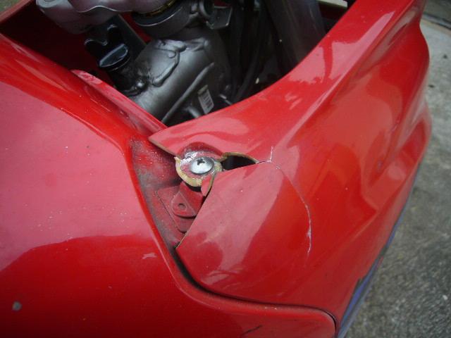

Hallo Leute,
kann man sowas reparieren?:
Die Optik wäre mir ja ziemlich wurscht?
Franz

Wenn das ABS ist und Du die Teile noch hast, kann man es Schweißen.

Man kann auch aus einer anderen defekten Verkleidung (wo dieses Stück noch erhalten ist) es einsetzen.
So z.B.

Du kannst die Ecke neu Aufbauen mit Fasermatten, Schicht für Schicht bis zur gewünschten Dicke. Die Matte, Härter und Harz bekommt man auch im Baumarkt, von Pretelit z.b. Als Kfz Lackierer oft an den Renault Alpines verarbeitet. Ist etwas fummelig mit Matte und Kleber. Vorher alles groflächig anschleifen ist total Wichtig! So hab mich meine Heckleuchte eingearbeitet. Siehe Bild

Jep. Genau an der Stelle hab ich heute eine ziemlich ramponierte Verkleidung repariert, die ein Grobmotoriker schon mal "kaputtrepariert" hatte. Ich nehm GFK, weil ichs so gewohnt bin. Die ersten beiden Bilder zeigt das aufgetragene Material, das noch nicht zugeschnitten und geschliffen ist. Auf dem ersten Bild ist zu sehen, dass ich auch noch eine fehlende Haltenase im Frontbereich ergänzt habe (rechts oben).
Auf den beiden unteren Bilder ist die bereits geschliffene und zugeschnittene Stelle zu sehen. Wenn das dann schwarz lackiert ist, wird man nicht mehr viel vom Schaden erkennen können. Perfektionisten würde jetzt wahrscheinlich noch tagelang schleifen und mit den Mikroskop prüfen, wo sich minimale Unterschiede zum Original feststellen lassen.

Kommt aber auf den Kunststoff an ob GFK überhaupt hält. PP geht damit z.B. nicht. Aber welcher Kunststoff es ist müßte innen drauf stehen.

Ich repariere meine Domi-Verkleidungen seit 29 Jahren mit GFK. Bisher ist noch nichts auseinandergefallen...

bei kleinen Rissen oder Ausbrüchen oder abgebrochenen Haltern und Nasen an Verkleidungsteile habe ich gute Erfahrungen mit Kabelbindern und einem Lötkolben gemacht.
Man glaubt es nicht, aber das funzt Prima!
