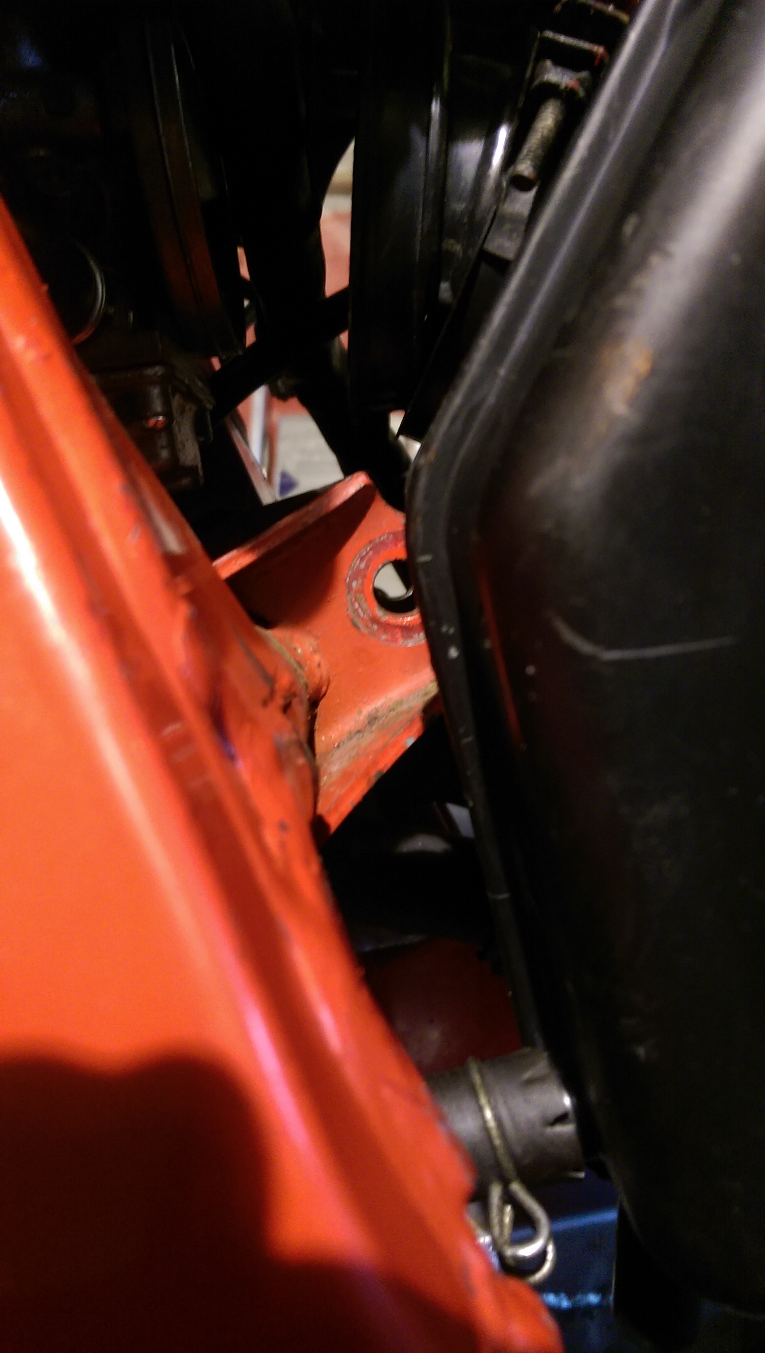

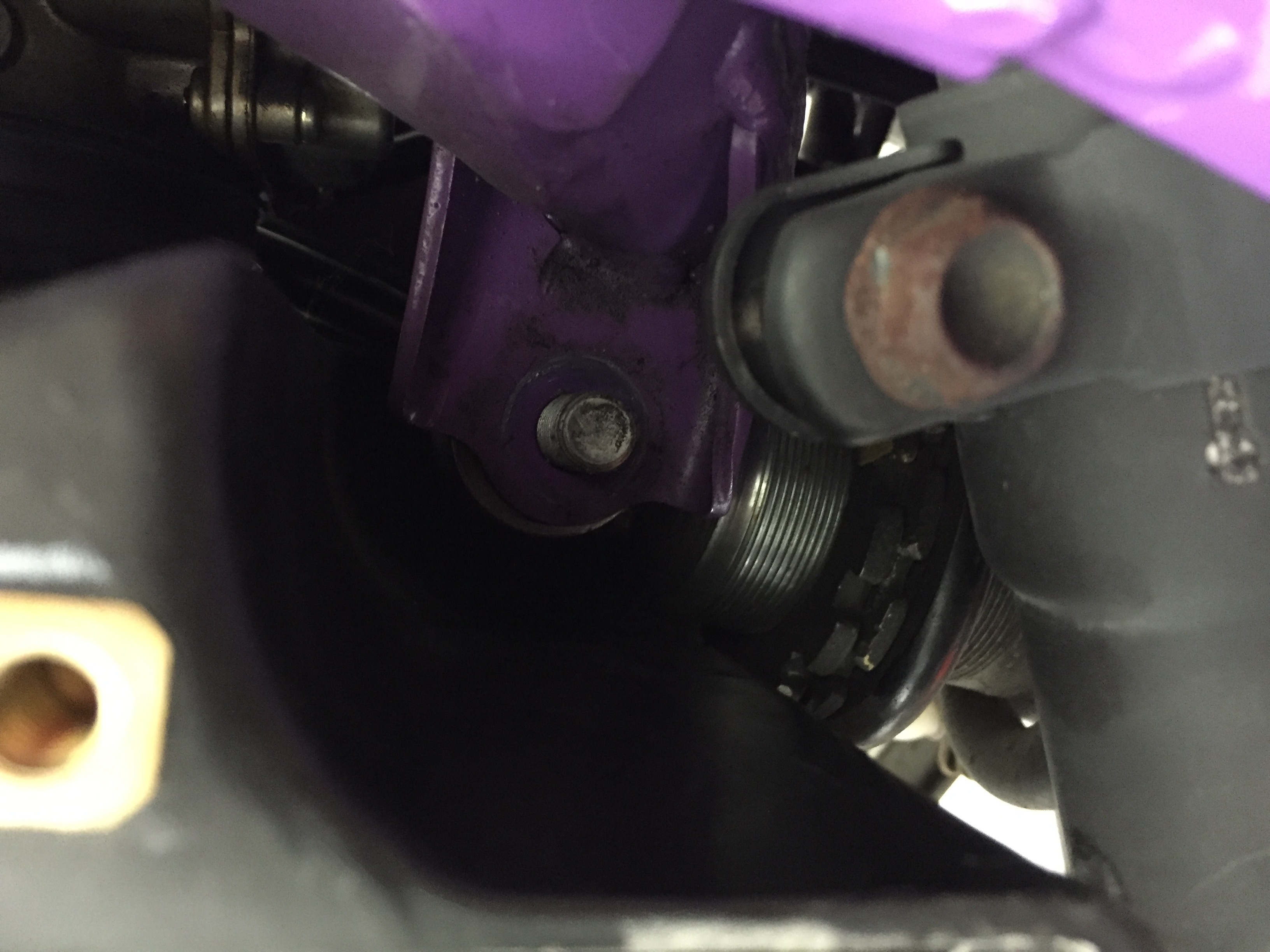

So sieht es bei mir aus.

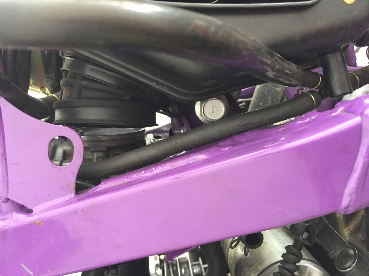

Für den Bolzen oben;
Der Bolzen ist bei der RD 02 original von links durchgeschoben.
Deshalb muss der Luftfilterkasten sehr viel nach hinten geschoben werden. Ohne die Demontage von Auspufftopf und Heckfender was das nicht anständig möglich. Sonst bekommst du den Bolzen nicht gescheid heraus.
Bei der Montage habe ich den Bolzen dann von rechts durchgeschoben, wobei ich dann für die Zukunft besser an die Mutter zum Kontern herankomme. Da reicht es dann, den Luffi wirklich nur ein bisschen zurück zu schieben.
Und pass auf die Nadellager auf.

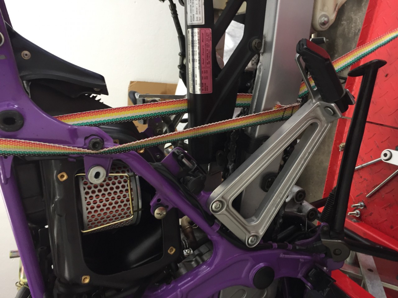

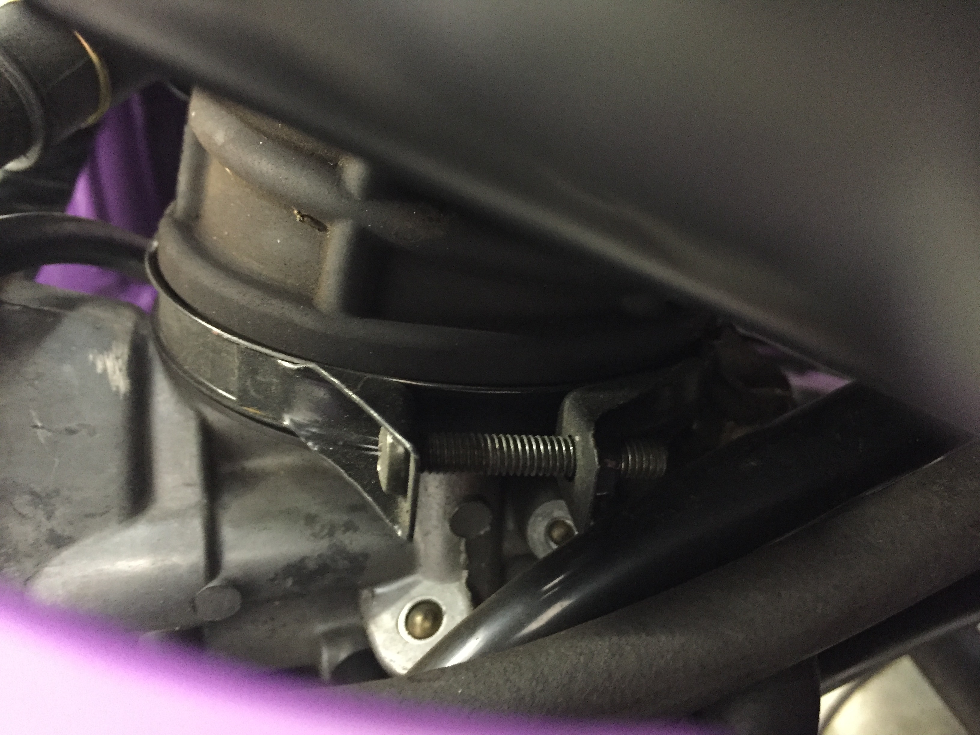

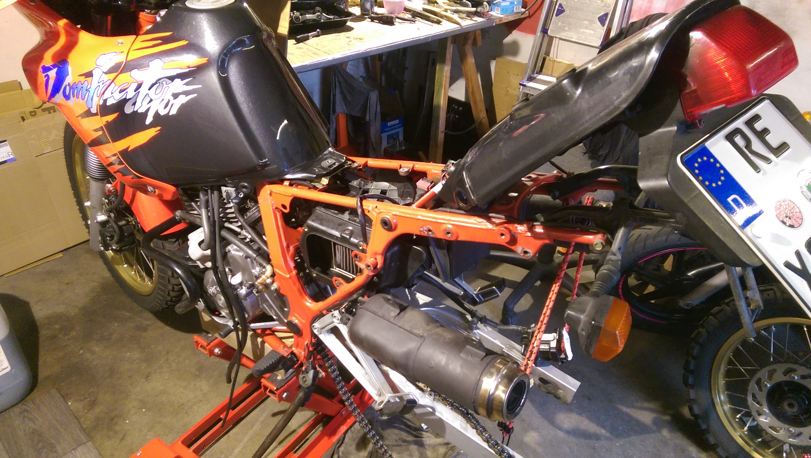

Hinterrad ausbauen, Auspufftöpfe runter, Heckfender hatte ich nur gelockert.
Schrauben vom Luftfilterkasten und den Ansaugsschnorchel am Vergaser lösen.

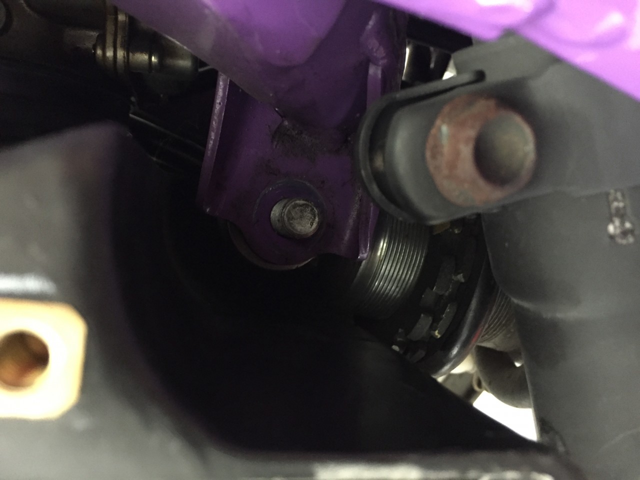

Wenn der Lufikasten ein paar Zentimeter nach hinten gezogen wird sieht man links die Schraube der oberen Federbeinaufnahme.
Links kontern und rechts die Mutter abschrauben. Schraube nach links rausnehmen. Ist das Federbein ausgebaut kann man die Schwinge auch mal säubern.

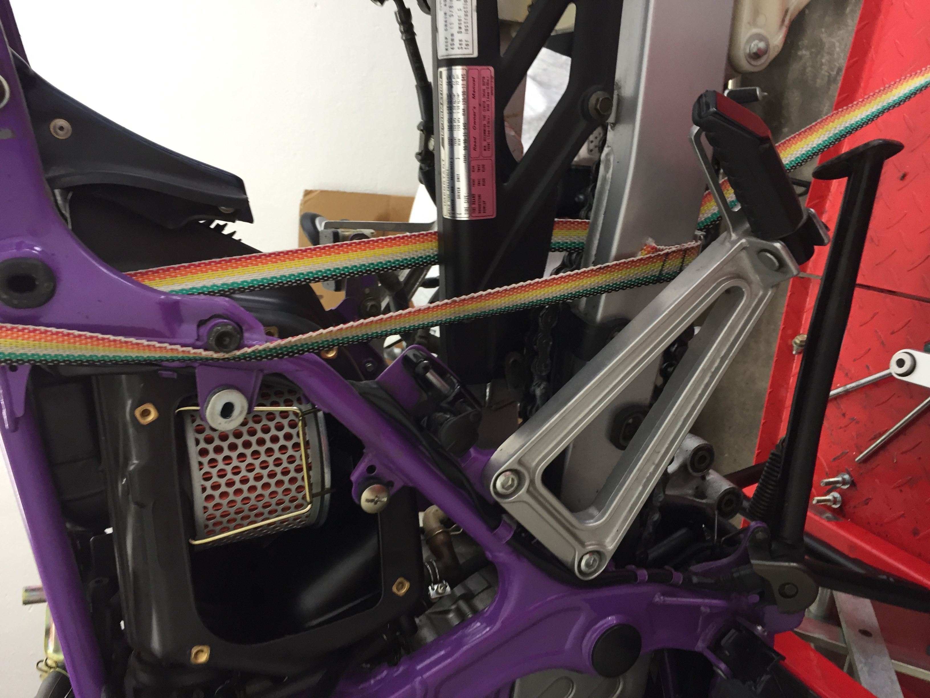

Da ich alleine war habe ich nach Einbau des neuen Federbeines die Schwinge mit einem Spanngurt so vor-angehoben, daß die Mutter leicht in die obere Federbeinaufnahme reinging.
