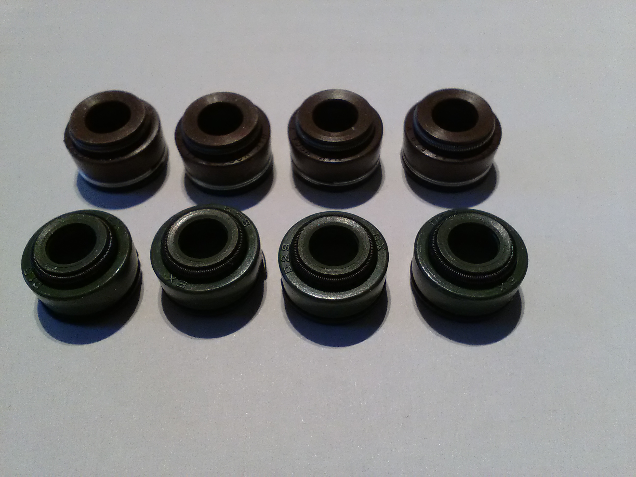

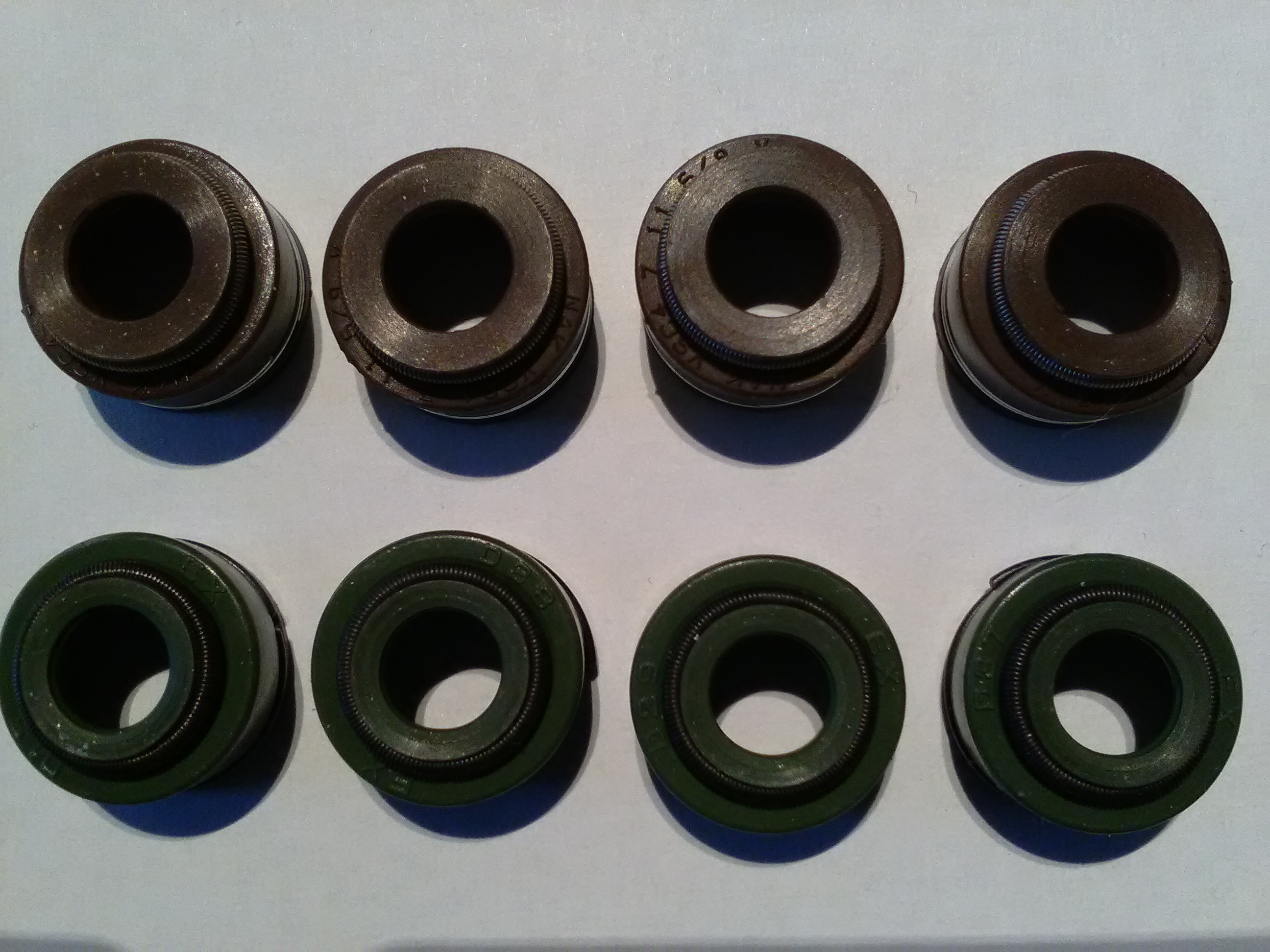

Ich hatte mir ein Komplettsatz Dichtungen bestellt.
Die waren dann mit in der Tüte.
Was ist der Unterschied? (außer der Farbe natürlich :lol: )
Material?
Anderes Baujahr?
draza
Beiträge: 317
Wohnort: subotica
Re: Ventilschaftdichtungen
Beitrag von draza »
ja das würde ich auch gern wissen, war bei mir auch der fall. habe dann die grünen genommen.weiss auch nicht warum.vermute, eine sorte ist weicher.
Hallo Andi - m.W. gab es bei den 650er Motoren verschieden hohe Ventilführungen. (genau weiß ich es leider nicht mehr - ist zulange her)
- ich vermute mal das es kein originaler Dichtsatz war und der Hersteller halt alle Modelle/Bj. abdecken wollte.
Beiträge: 5571
Ich habe mal ein bisschen auf die Fitches geschaut.
Aufgeführt sind die Braunen bis Bj 96 und danach wurden die ersetzt durch die Grünen.
Die Grünen sind ca. 0,2 mm kürzer.
Die Ventile sind gleichgeblieben.
Dann schaue ich mal nach den Ventilschäften.
Beiträge: 5571
Ich habe jetzt mal alle Jahrgänge verglichen.
Also:
Ventilführungen sind bis 98 unterschieden in Ein - und Auslass. Ab 99 gibt es nur noch die Nummer von den Auslassventilen.
Die braunen Dichtungen laufen bis 96 und werden nicht in Ein und Auslass unterschieden. Genau so die Grünen auch, da wird nichts unterschieden, auch nicht ab 99.
Lt. Sucherliste passen die Braunen für weitere Motorräder, wie z.B. XR 650 L, XR 600 RL usw. bis 2006.
Bei den Grünen ist nichts weiter aufgeführt.
Sehr merkwürdig.
Ich denke, die passen alle.
