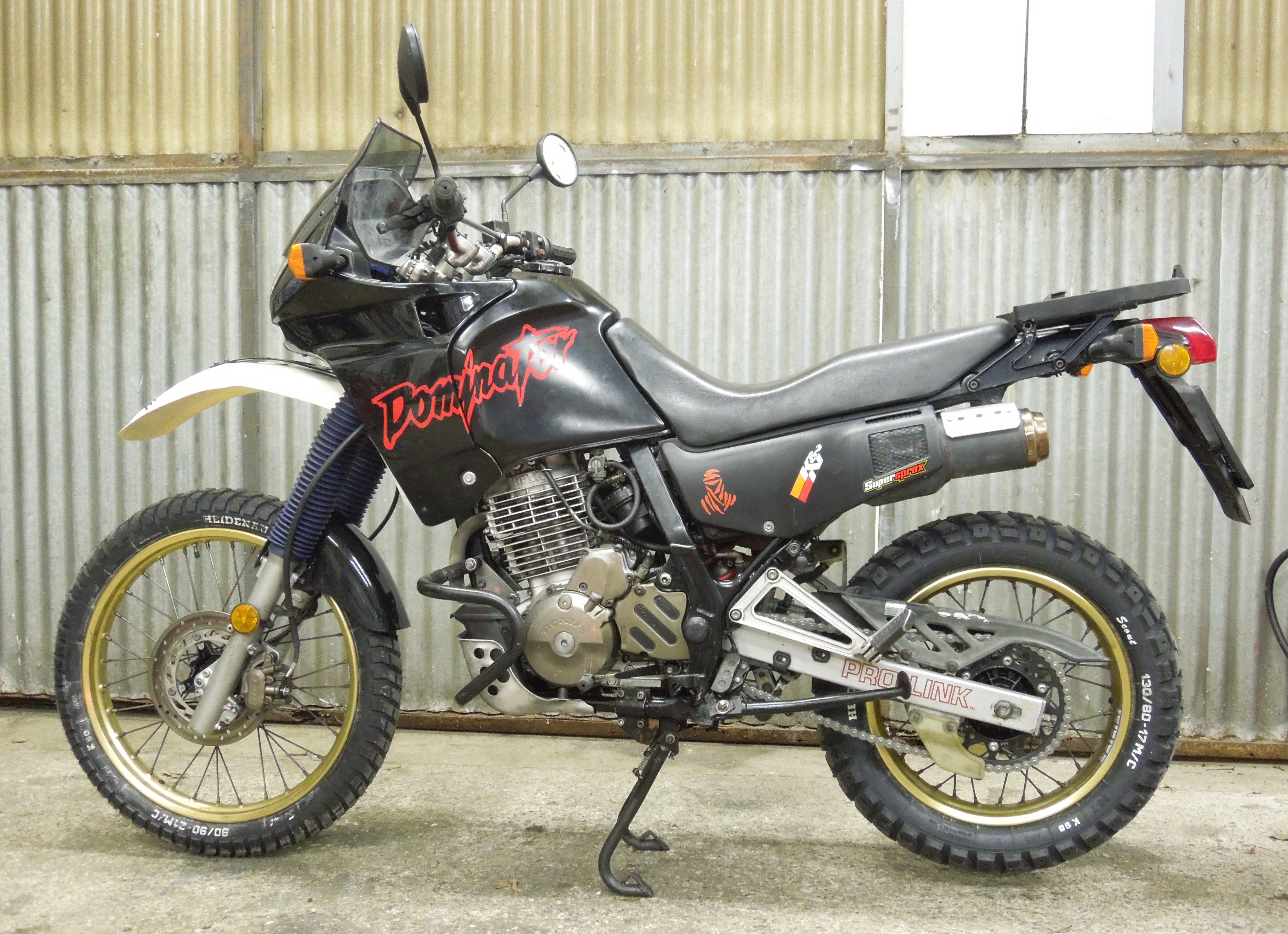

Hi Leute,
hier ein paar Bilder von meiner vor zwei Tagen fertig gewordenen „Wetzant´n“.
Konzept ist: optisch abgerockt, nichts perfekt – einfach für den täglichen Einsatz im Stadtgewimmel und auf Schotterausflügen.
Technisch aber tiptop – eh klar. Hab hier aus zwei Teileträgern, die ich echt günstig bekommen hab eine Domi gemacht. Gemacht ist: alle Radlager und Lenkkopflager (Schwingenlager war noch tiptop) neu, Bremssättel und Bremspumpen ultraschallgereinigt und mit neuen Rep-Sätzen abgedichtet, Rahmen innen mit FluidFilm konserviert, alte Faltenbälge aufbereitet, Stahlflex-Bremsleitungen, Reifen und Schläuche neu, alten Renthal-Lenker montiert, Gabelöl neu, Kabelbaum komplett überarbeitet, Verkleidungen geklebt und Halterungen mit Epoxyharz geformt, Vergaser ultraschallgereiningt und neu abgedichtet, Hauptständer und Sturzbügel montiert, Auflage vom Seitenständer verbreitert, Fußrasten verbreitert, höheres Windschilf montiert, Service gemacht (Ventile eingestellt, Öl und Filter neu, Bremsflüssigkeit war ja schon neu), …
Gemacht werden noch: Heizgriffe und Sitzheizung verbauen, Höherlegung vom Lenker montieren, Pickerl (TÜV) machen und anmelden, Namensfindung, …
Sie läuft richtig smooth, freu mich schon auf die Alltagsreiterei und auf Ausflüge mit ihr!!!

D´Ehre Sredju,
diese hier sicher nicht - wurde noch nie auf der Straße bewegt. Hab sie erst eben fertig gestellt und ist noch nicht angemeldet. Aber freut mich, dass es anscheinend weitere bunte Domis gibt

Nur pass up, dat der Motor noch durch die vielen Fender genug Kühlung bekommt.
Martin
Re: Martin seine Alltags-Gurkn
Mag eh noch Lüftungsschlitze in den weißen reinschneiden, da er ein wenig den Luftstrom zum Zylinderkopf abhalten könnte... Wird nicht schlimm sein, aber sicher ist sicher.
Aber eigentlich strömt eh voll kühle Luft vom Fahrer runter zum Murl...

Sieht gut aus.
Reifen wie meine.
Gleicher Motorschutzbügel.
Falls Du die Heizgriffe noch nicht verbaut hast,
würde ich gleich Handschutz aus dem Zubehör verbauen.
Mit einer Endbefestigung am Lenker.
Ist doch sicherer für die Hände.
Welche Heizgriffe favorisierst Du?
Viel Spaß noch...

Danke Mago
Hab ja andere Bikes, die ich sehr gern original lasse. Aber diese Domi hat so sein müssen - einfach nach meinen Vorstellungen und Teilen, die ich herumliegen gehabt habe zusammen geschraubt. Wird sich im Laufe der Zeit sicher immer wieder verändern...
Die Heidenau´s sind genial - hab ich jetzt schon das zweite Mal oben. Bei meiner anderen Domi fahr ich sie schon seit 2013 und haben bisl mehr al 11.000 km oben. Übern Sommer komm ich noch.
Naja, und die Schrift weiß nachgezogen passt voll zum Bike. Hab ich bei der XT von meinem Kumpel gesehen und wusste: das mach ich bei meinem Fetzenflieger...
Heizgriffe hab ich schon verbaut - allerdings noch keine Bilder gemacht. Da hab ich noch welche rumliegen gehabt. Glaub vor rund acht Jahren mal beim Hein Gericke gekauft... Die sind ganz ok - warm werden sie. Vergleiche hab ich leider keine. Sitzheizung ist auch schon drauf, ebenso die Lenkererhöhung um 30mm. Jetzt passt die Fuhre...
Hab noch wo Acerbis-Handschützer rumliegen, die mag ich eh verbauen. Hast recht mit dem Schutz und passt sicher auch besser zu dem Bike.
Läuft super! Fahr seit der Fertigstellung jeden Tag damit in die Arbeit. Schone dadurch meine schwarze Ur-Domi, die ich grad wieder bisl auf Vordermann bring.
HEy, dir auch viel Spaß und oben bleiben - grad bei dem Wetter grad,
