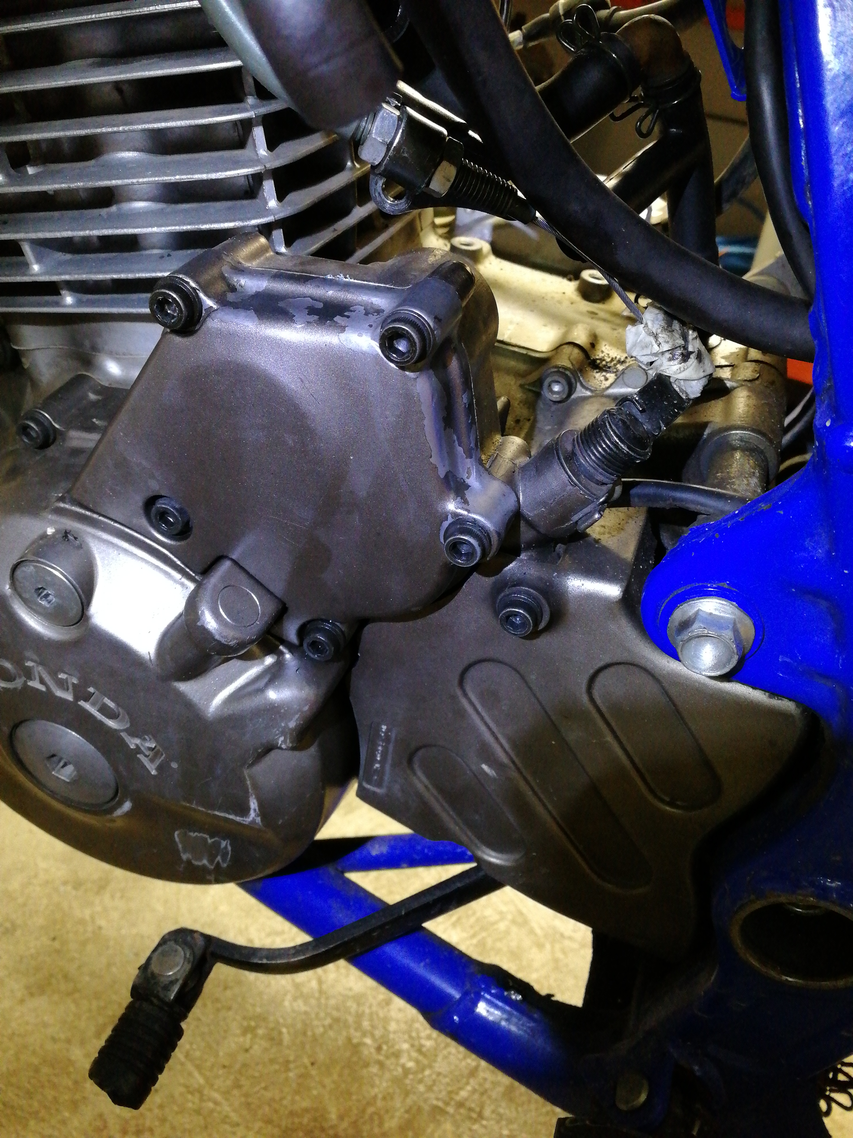

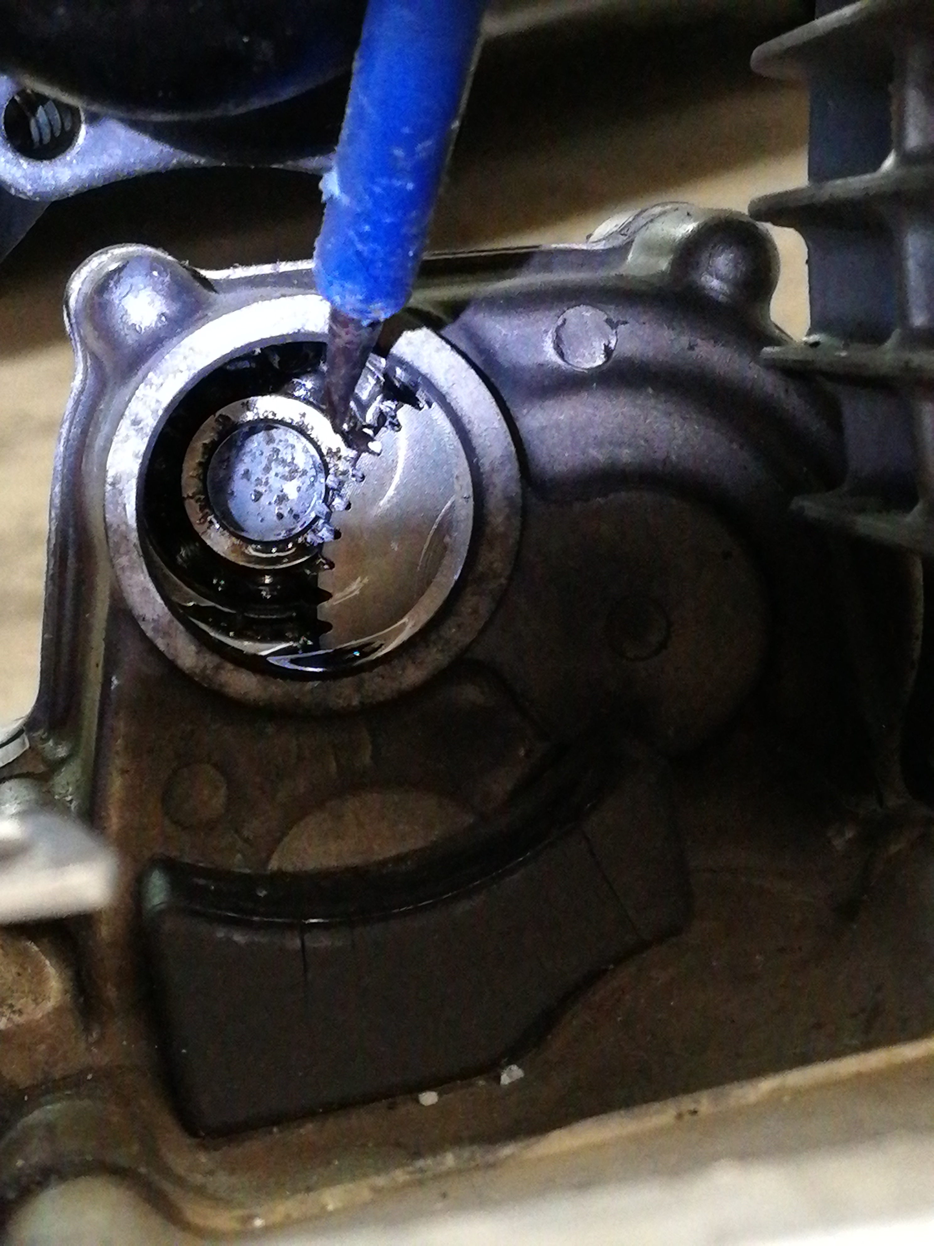

Nämlich habe ich ein Problem mit meinem Anlasser, oder vielmehr mit der Lagerung des Startermotors, denn da wo die Zahnwelle in den Block reingesteckt kommt ist mein Lager (1)
1
1
ausgeschlagen (was das fürchterliche Heulen erklären würde, dass die Domi beim start von sich gibt). Aber bevor ich jetzt anfange alles auseinander zu nehmen wollte ich fragen ob es bei der Demontage der Abdeckung(2)
2
2
etwas zu beachten gibt. Feder die einem entgegen fliegen oder ähnliches.
Und dann stellt sich mir noch die Frage ob das besagte einfach ein Standartlager ist oder ein besonderes, und wenn ja wo ich es evt. besorgen könnte. ;)
Schon jetzt velen vielen Dank für eure Antworten und Tipps, mit freundlichen Grüßen,
Manuel

Die Abdeckung des Anlassergetriebes geht meist sehr schwer vom Limadeckel zu lösen. Wenn du den Anlasser entnommen hast, kannst du mit einem länglichen Schlagwerkzeug (am besten Kunststoff) ganz leichte Schläge von der Innenseite geben. Auf keine Fall die Dichtflächen des Deckels von außen mit zB Schraubendreher hebeln. (sieht mal leider öfter). Innen hast du nur die Getrieberäder bzw. Wellen des Freilaufs, die du entnehmen kannst, dabei auf die Unterlegscheiben der Wellen achten. Die werden oft Opfer der Schwerkraft.
Ich würde ein Originallager verwenden. Hab keine Ahnung ob es eventuell auch andere Bestellmöglichkeiten gibt. Vielleicht hat da jemand anders eine Bezugquelle.

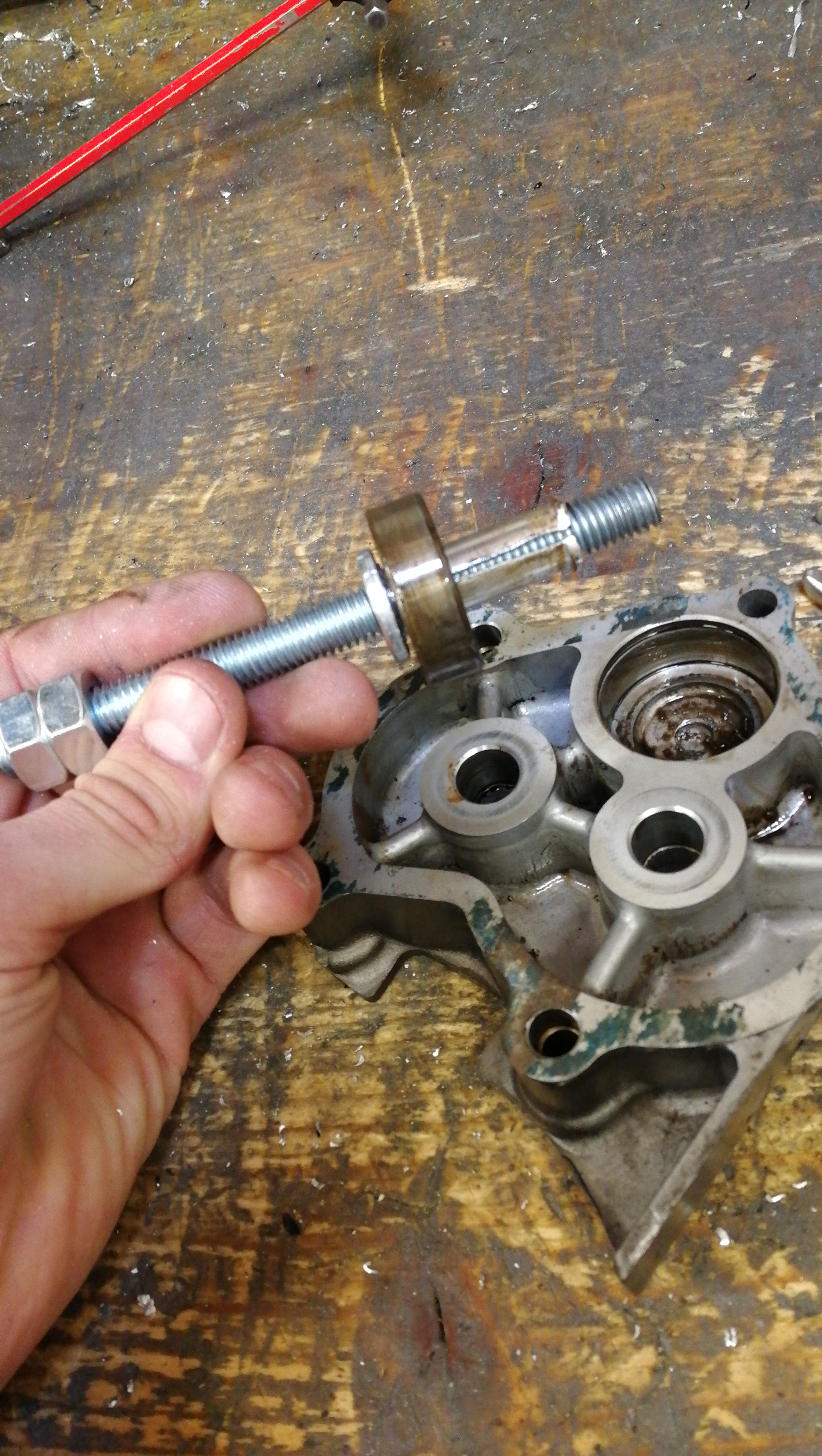

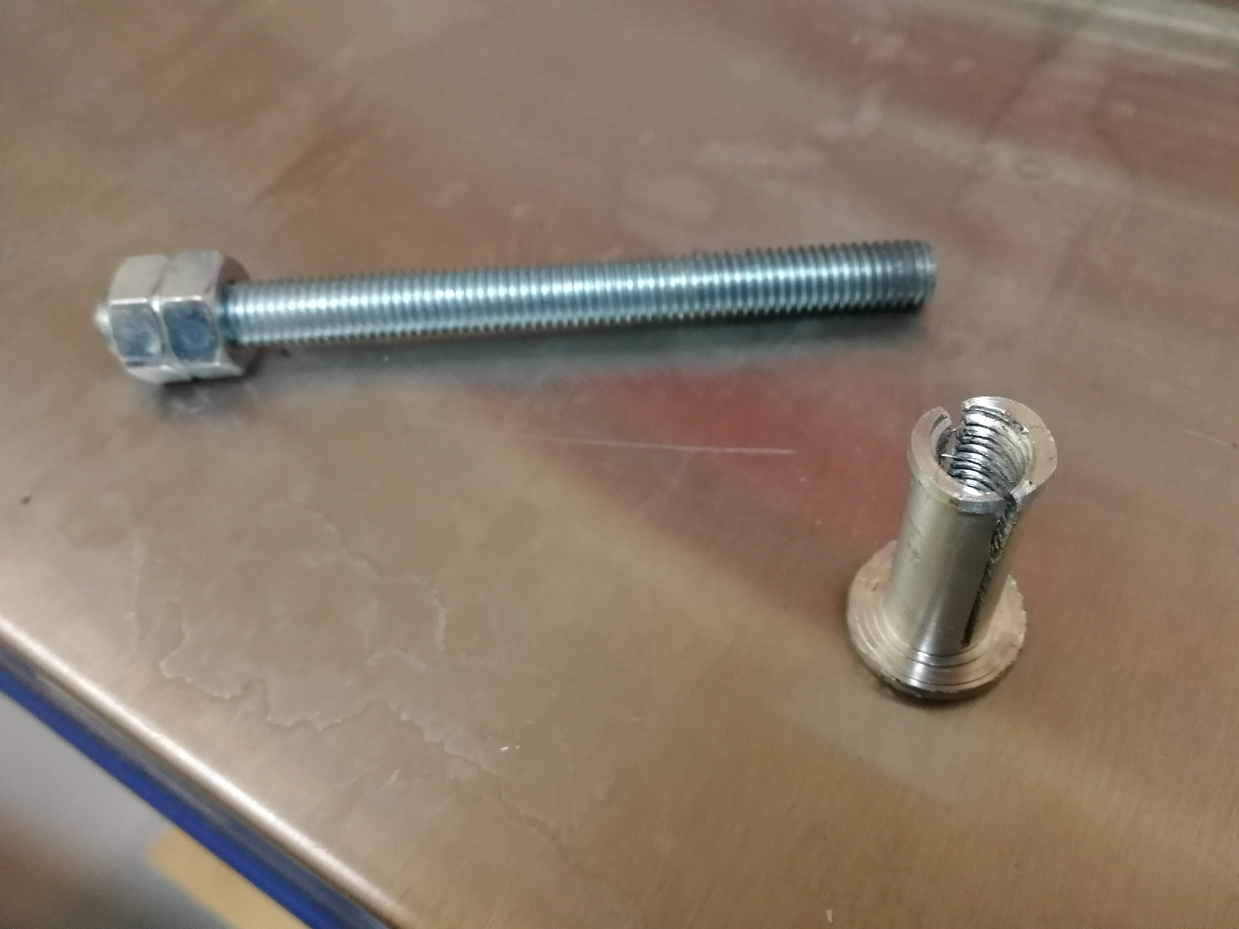

vielen Dank für die vielen Reaktionen und Vorschläge, ich möchte hier nur kurz einen kleinen Zwischenstand teilen.
Habe jetzt das Lager raus, was ja auch kein Leichtes ist.
Nur als Tipp: ich denke am besten gehts mit einem Abzieher dieser Art (ist selbst gemacht):
Das neue Lager werd ich wohl beim Eisenhändler in meiner Nähe holen, ist zwar etwas teuer aber einfacher.
Danke nochmal, und schönen Tag noch allen,
