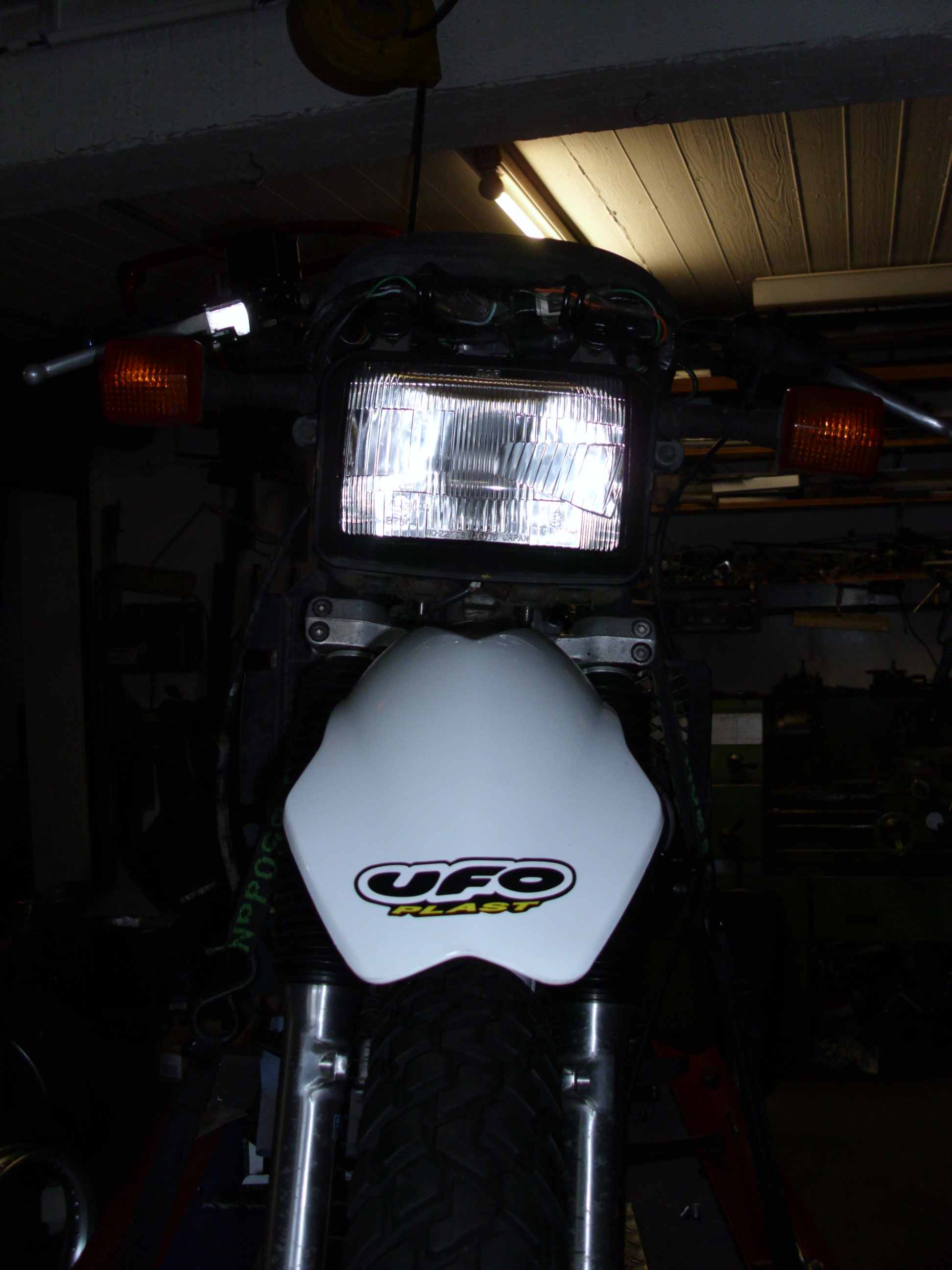

Da 'die Blaue' vorwiegend im Felde eingesetzt werden wird (so der Plan), wurde auch ein 'hochgelegter VR-Kotflügel' montiert.

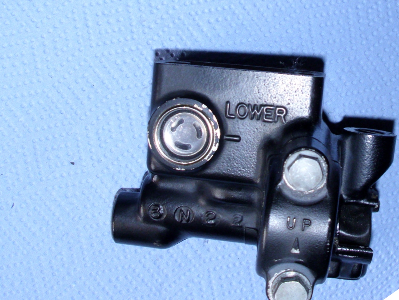

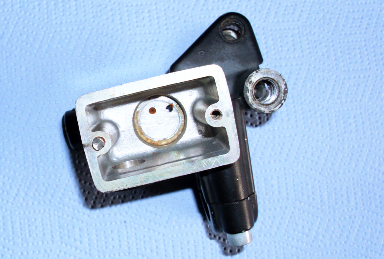

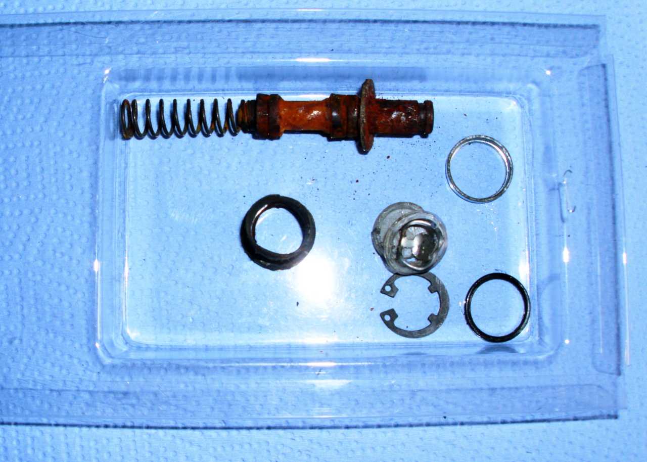

Anschließend wurde die Handbremspumpe in Angriff genommen (!) Die Vorgehensweise mag unorthodox erscheinen - ich habe mich danach gerichtet, welche Arbeiten ich mir ohne 'Fremde_Hilfe' zutraue (!)
Das Innenleben der Bremspumpe - ein Bild des Grauens - 20 Jahre lang oder mehr, 'Regelmäßig nichts dran gemacht' (!)
Bei einer Deckel-Schraube musste ich den Kopf abbohren - der Kreuzschlitz ließ sich nur noch 'er_ahnen' ;) und das Spiegelgewinde war auch nur noch 'andeutungsweise' vorhanden. Es konnte aber mit einem Heli-Coil Einsatz repariert werden.
Hier die 'überholte' und mit neuem Schauglas versehene - wieder Einsatzbereite Bremspumpe.

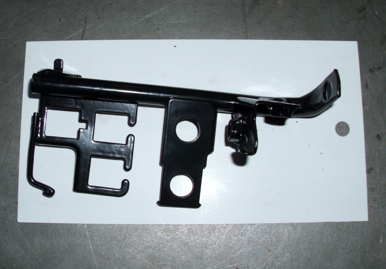

Der verrostete Halter von Zündspule und Kabelsteckern kann sich wieder 'sehen' lassen (!)

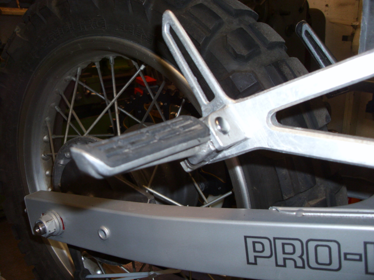

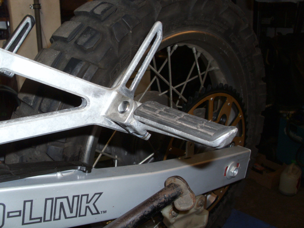

Als nächstes kamen die Sozius-Fußrasten dran - hier waren die Bolzen in den Fußrasten festgerostet. Die Fußrasten ließen sich nur durch den Einsatz von Schweißbrenner und etlichen 'Neuteilen' retten - Bolzen, Federn mit Kugeln und Splinte - gab es noch als Original-Teile
... Jetzt rasten sie wieder zuverlässig in 'Ruhestellung' ein :mrgreen: (!)

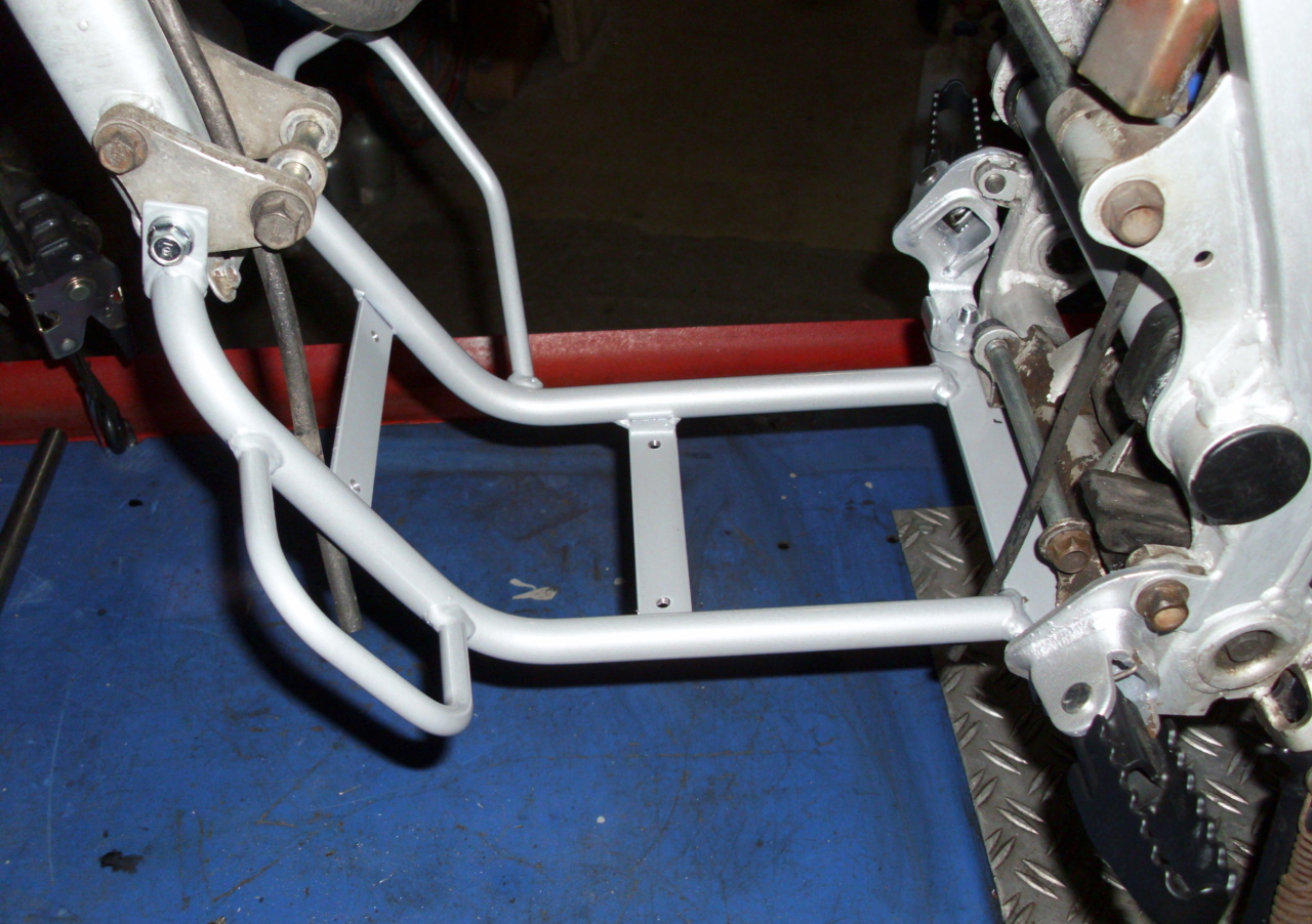

Hier schon mal der 'Maulwurf-Abweiser' (Motorschutz) fertig 'gepulvert' - er wird noch mit 3mm Alu-Riffelblech 'beplankt' - wobei hier im Haus die Meinungen auseinander gehen, Riffelung nach 'Außen od. nach Innen' :mrgreen: .
Lediglich bei der Art der Befestigung ist man bereits 'Einig' - auf jeden Fall 'Senkkopf-Schrauben' (!)

Riffelung nach innen = mach DEN mal sauber.....nee, nicht gut, denke ich.

Ich hab Alu da, was beidseitig glatt ist. Mindestens 4 mm stark. Das wäre auch was für euch.

[quote]Riffelung nach innen = mach DEN mal sauber.....nee, nicht gut, denke ich.[/quote]
Daran habe ich jetzt noch garnicht gedacht - aber ich würde auf die Riffelung ebenfalls nach außen / unten machen, in der Hoffnung,
dass sie dadurch auf einer Wasser- od. Cola-Kiste sicherer steht und beim 'Ketten_saubermachen' nicht so leicht umfällt (!)

Ich hätte die Riffelung jetzt auch nach außen gemacht... Hmmmm wir war das mit Enduro Putzen??? ;)

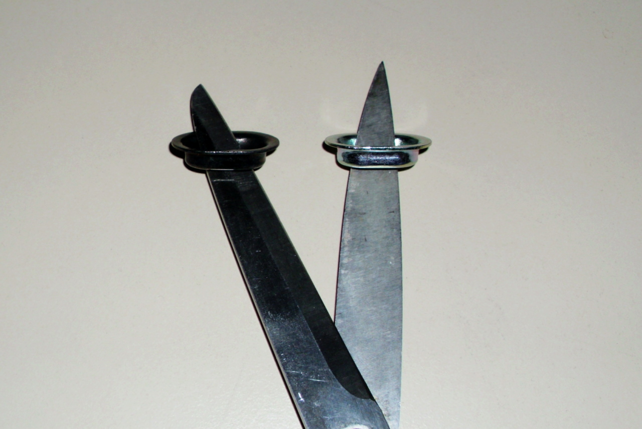

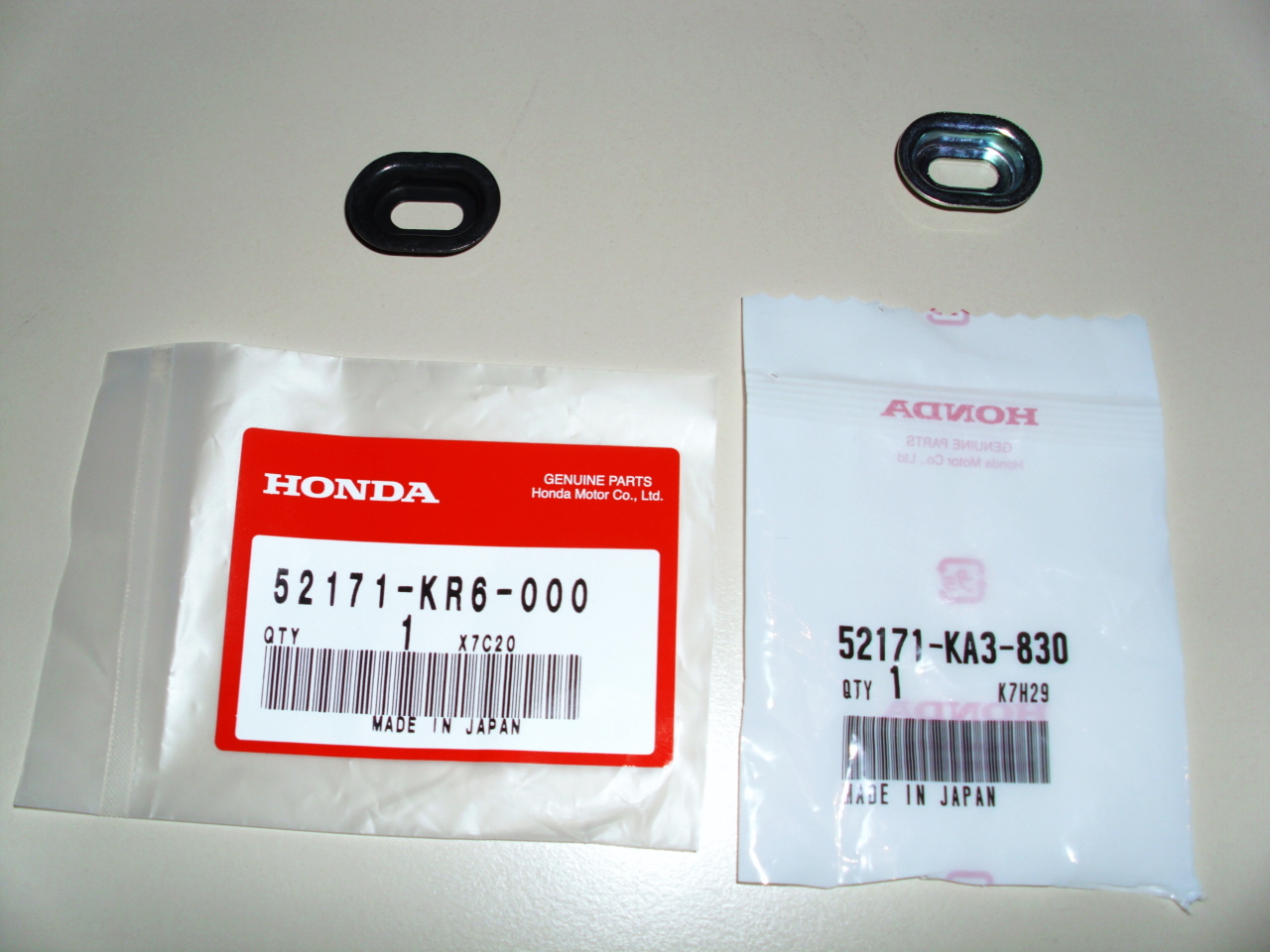

Vor ein paar Tagen bin ich bei den Halteblechen f.d. Kettenschleifer fündig geworden - die Originalen für die NX250
sind nicht mehr lieferbar. Über die Honda Teilebörse habe ich noch zwei St. in Norwegen ausfindig gemacht - und
auch direkt bestellt. Weiterhin habe ich noch zwei weitere (noch lieferbare) Haltebleche von einem anderen Honda-
Modell bestellt - und Heute war 'Liefertag' :mrgreen: .
[attachment=1]DSCI0040.JPG[/attachment]
[attachment=0]DSCI0041.JPG[/attachment]
Die 'originalen' Haltebleche waren seinerzeit 'brüniert' - die Heute noch lieferbaren (rechts) sind 'glanzverzinkt'. Die
Abmessungen sind absolut identisch - und nach 4 Wochen sind auch die glanzverzinkten ganz sicher schwarz :D .

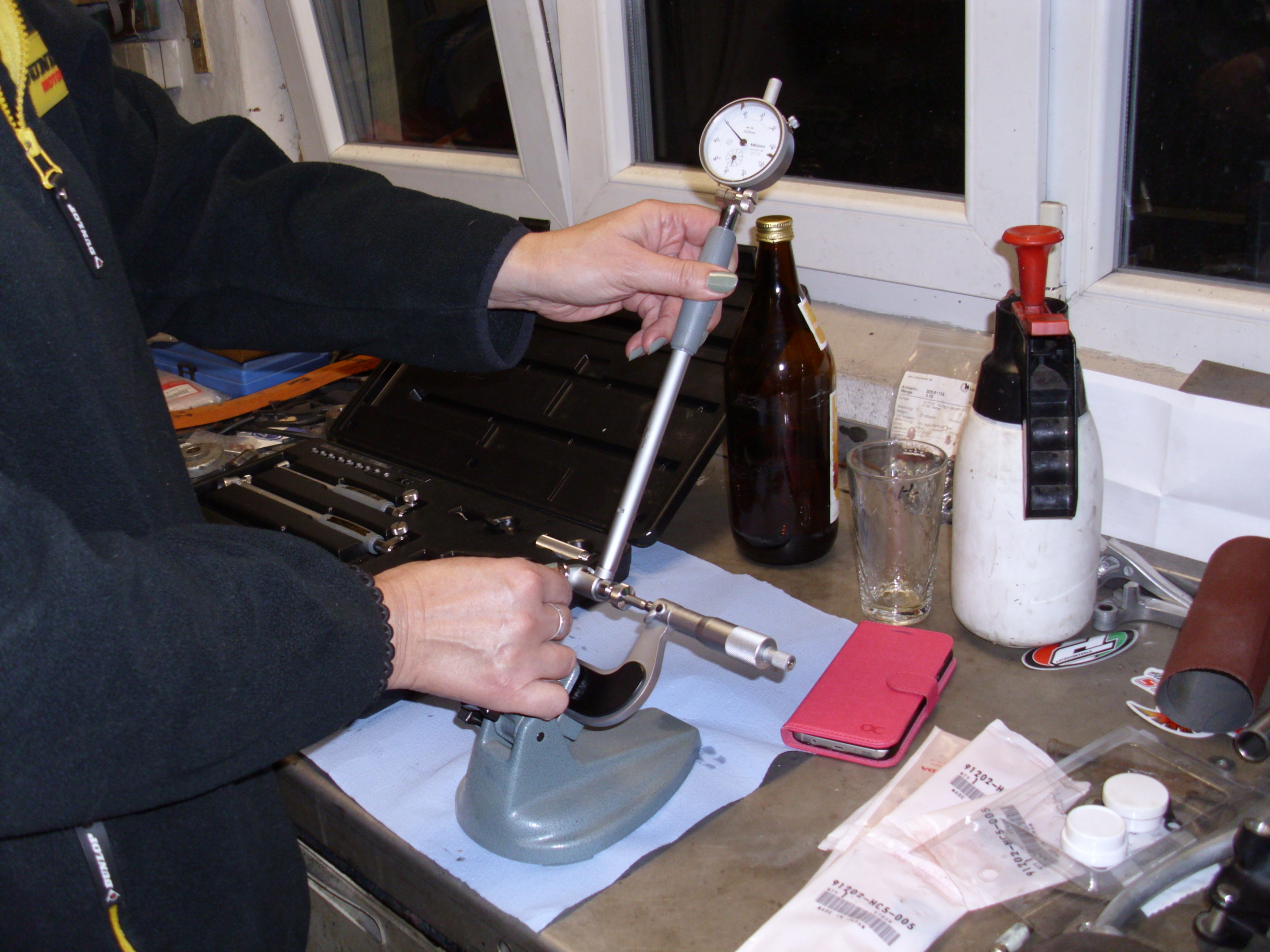

In Folge, zwei von mir gefertigte Bilder vom 'Vermessen' von Kolben und Zylinder;
[attachment=1]DSCI0059.JPG[/attachment]
Die 'Praktikantin' erweist sich zunehmend 'talentiert' - bei der 'Handhabung' von Bügelmess-Schraube und Kalibrierung des Innen-Meßgeräts (!)
Möglicherweise hat auch der 'Äppler' im Hintergrund für eine entsprechend 'ruhige Hand' gesorgt :mrgreen: .
[attachment=0]DSCI0060.JPG[/attachment]
Das Kolben-Laufspiel wurde in 3 Ebenen mit 3 - 4/100 mm ermittelt - jeweils längs u. quer zur Fahrtrichtung - (natürlich unter Aufsicht 8-) )

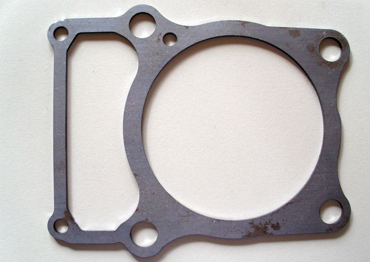

Und erzähl mir jetzt nicht, dass Eure Tochter neben der 'Polaroid' auch noch ...
(der Plan sieht an dieser Stelle 0,3mm Dichtungspapier von Elring und ein Skalpell vor)

(Denk bei deiner Fuß-Dichtung daran, dass Du an einem 2-Takter werkelst = Dichtungs-Papier möglichst dick 8-) )
