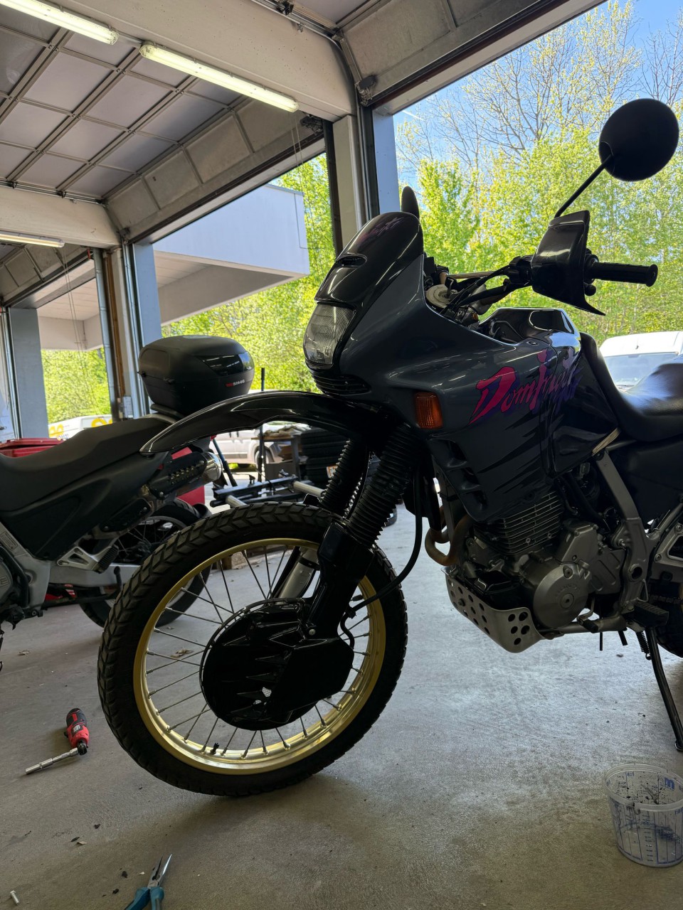

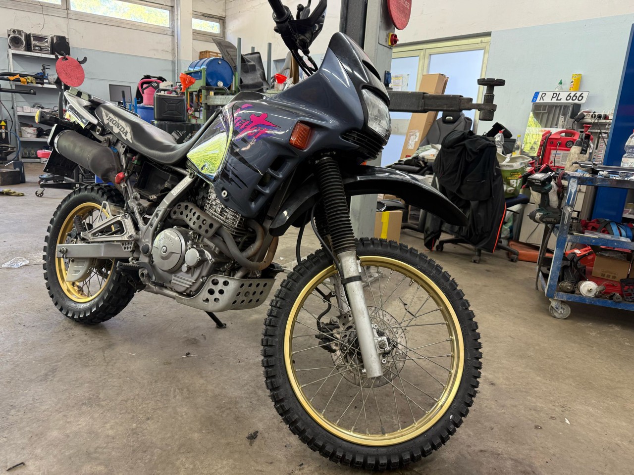

ich bin gerade dabei meine neu erworbene Dominator so umzubauen das ich damit schon offroad nach Albanien fahren kann.
Sie hatte 21! Jahre Standzeit hinter sich. Aber zum Glück schön trocken in der Garage.
Was ich bisher gemachte habe:
Vergaser zerlegt und im Ultraschallbad gereinigt.
Tank entrostet
Alle Filter getauscht
Ölwechsel
Bremsflüssigkeitswechsel
SLS entfernt (Riesen Dank an Cobra)

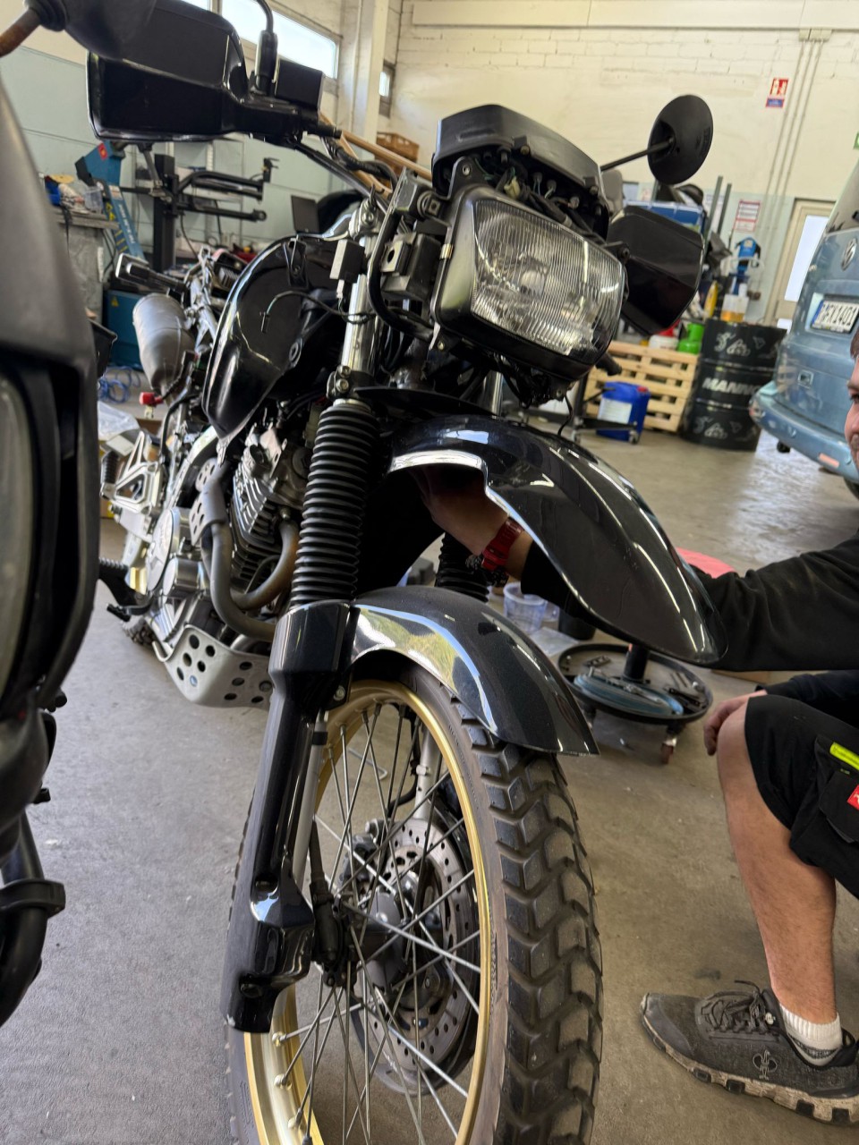

Kotflügel von der CRF450 montiert (Ich wollte den unbedingt oben haben :P )
hintere Feder etwas höher geschraubt.
Conti TKC80 mit verstärkten Schläuchen montiert 90/90 21 und 130/80 17 dafür gibt es eine Freigabe somit ist eine Eintragung kein Problem
Was noch ansteht:
Batterie erneuern (kommt heute)
Kofferträger montieren (entweder bau ich mir selbst was oder kaufe was fertiges) Aber kommen nur Softtaschen drauf.
Ich muss sagen als ich die Domi das erste mal gesehen hab war ich nicht so begeistert aber jetzt gefällt sie mir richtig gut.

Hat der Kotflügel ausreichend Lüftungsschlitze? Stöber einmal im Forum, darüber wurde schon so manches geschrieben. Der Motor braucht Fahrtwind.

Der Kotflügel muss auch unbedingt hoch , hatte jetzt nach 30 Jahren wieder mal einen unten montiert , schon hats geklemmt .Mach ich nieee wieder.
Von wegen Rallyfahrzeuge haben den ja auch unten .

Ich hab ihn recht gut zurückgeschnitten und werde ggf. noch Löcher für die Belüftung mit reinmachen. Einen Deckel mit Öltemperaturfühler bestell ich mir auch noch. Sicher ist sicher
Hepco & Becker ist schon gut. Aber wie gesagt, dass ist eher mein Wald und Wiesenmoped. Soll natürlich trotzdem nach was aussehen.
Hier werde ich evtl. zur Rohrbiegemaschine greifen und selbst einen Halter schweißen.

Daraus geht zum Beispiel hervor, dass Schlitze strömungstechnisch besser sein sollen als Löcher (Zitat Langer650, siehe zweiter Link).
Beiträge: 4762
Re: Domi für den TET Albanien, Montenegro vorbereiten
Och herje, ist das lange her. Immer wieder taucht mal das alte Forum auf...
Schlitze sind etwas besser, aber je nach Geometrie nur geringfügig. Es war viel mehr von Fenstern die Rede.
Klartext; wesentlich besser wären Fenster-Ausschnitte hinten im Kotflügel die quasi als Rahmen für eingesetzte Drahtgitter dienen.
Drahtgitter ist der eigentliche Strömungs Geheimtipp. ;)

Danke für euren Input. Ich werde den Kotflügel sicher wie empfohlen bearbeiten und ein Gitter anbringen. Dann siehts auch besser aus, als einfach nur durchgebohrt.
Der Tüvprüfer war auch gerade vorher bei uns im Haus. Hat schon fleißig Fotos gemacht. Die Reifenbindung wird ausgetragen und der 130/80/17 anstatt des 120ers eingetragen. Ich freu mich total wenns so unkompliziert läuft.

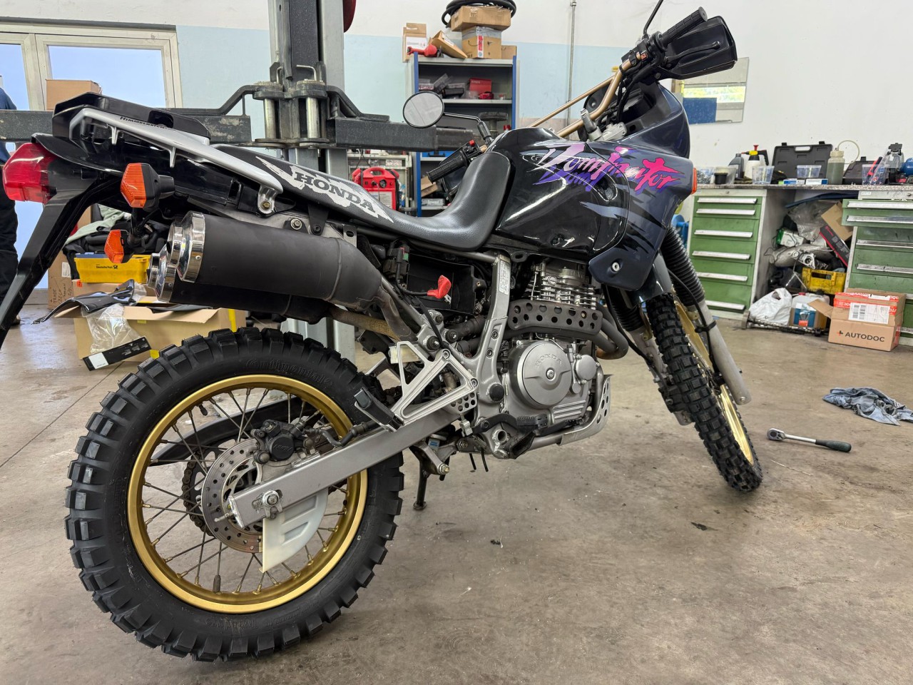

Hallo Zusammen,
sie hat alles überstanden. Ich war teilweise echt richtig offroad unterwegs. Außer locker vibrierte Blinker und geknickte hintere Blinker war alles richtig geil. Die Domi ist eine sehr gute agile Alternative zu meiner GS1250. Am Anfang hatte ich noch das Problem das der Vergaser im Stand über den Ablauf rausgelassen hat hat sich aber während der Reise von selbst repariert.
Die alte BMW R80 G/S war bei 140Grad Öltemp.
Ganz spontan hab ich mir noch einen Gepäckträger gebaut. Dieser hat auch alles bestens überstanden. Ich muss sagen ich bin bissi verliebt in die kleine Maschine.
VG
Christoph

danke für deinen Bericht und die coolen Bilder! Es freut mich, dass deine Domi so gut durchgehalten hat.
Der Gepäcksträger schaut ja ziemlich professionell aus!
