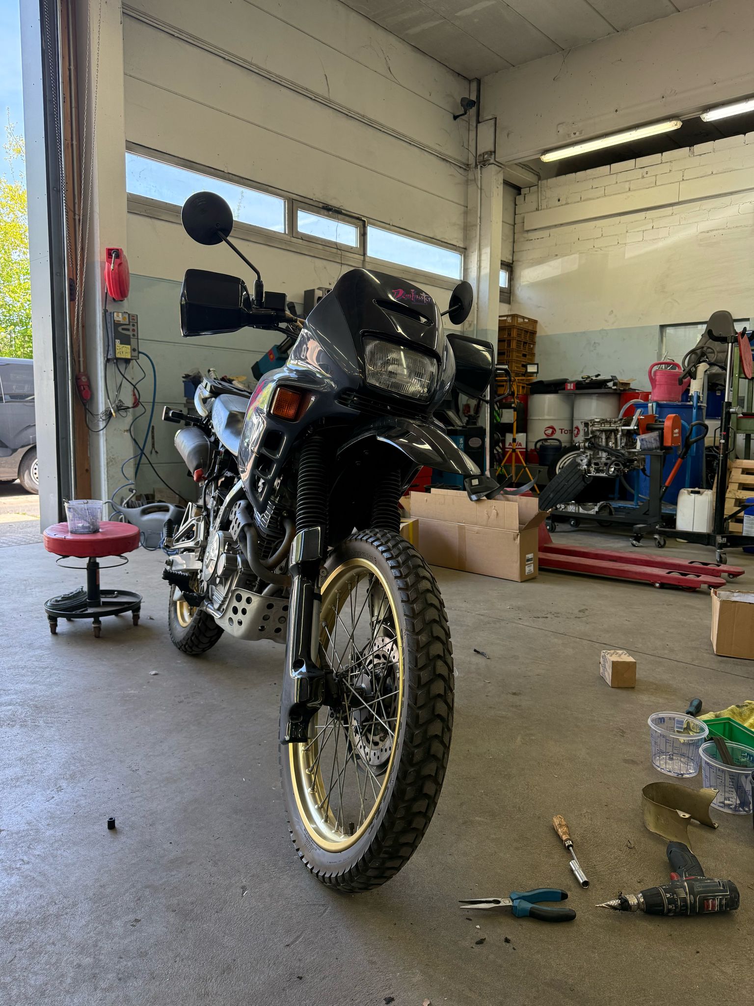

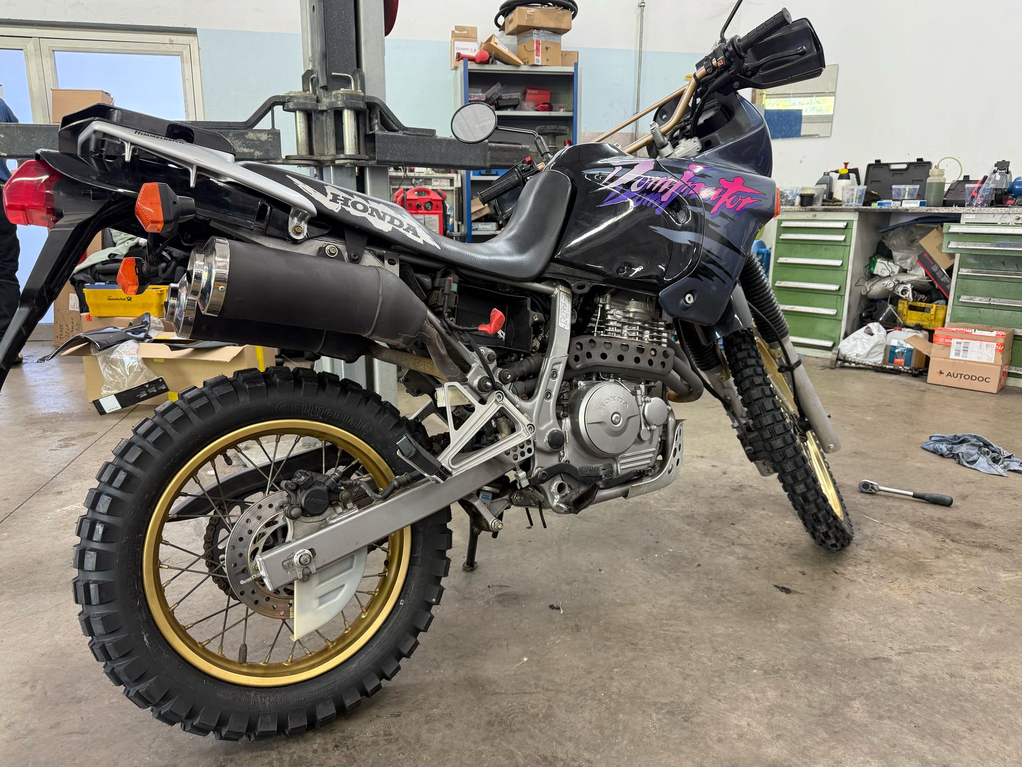

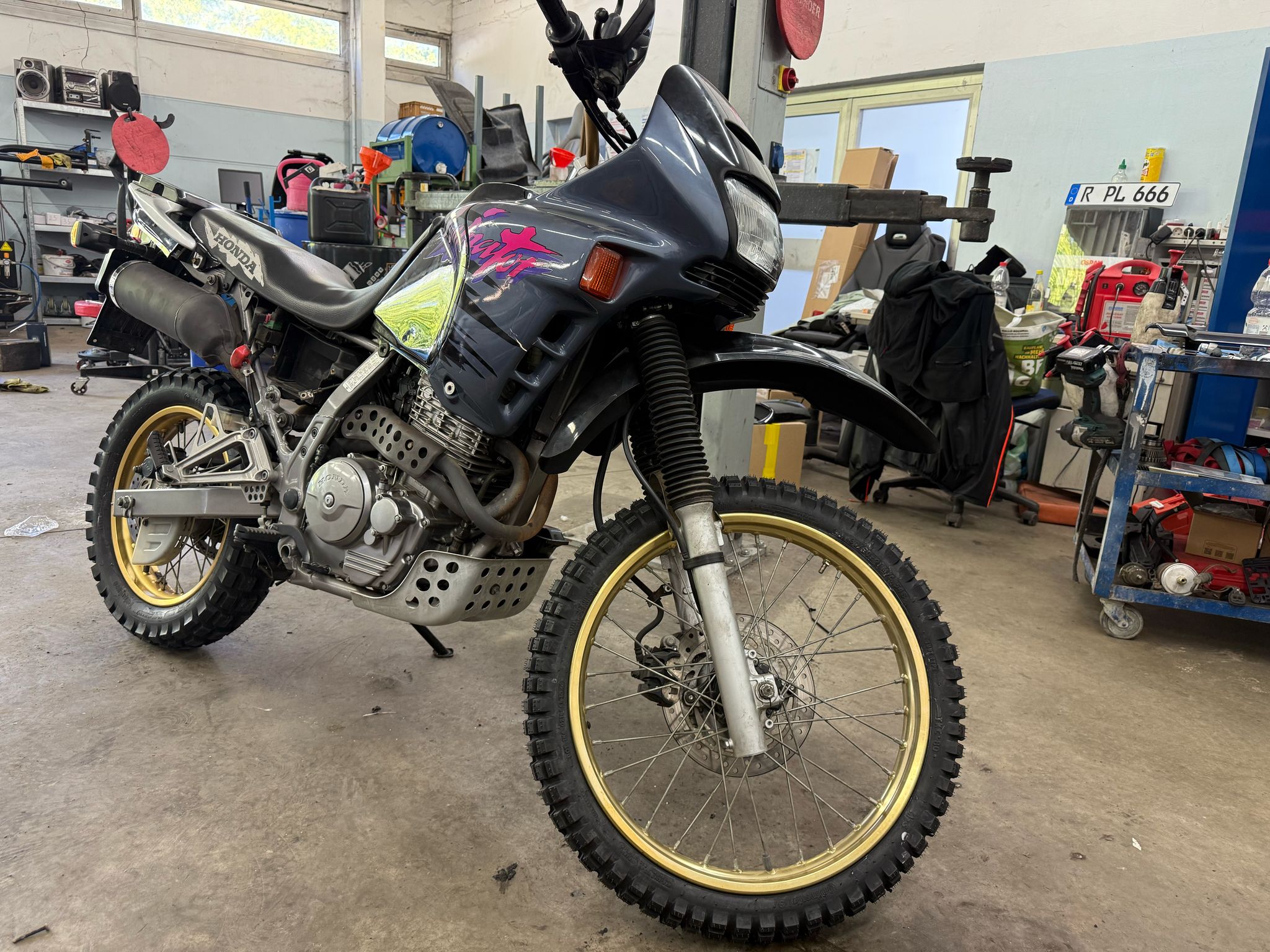

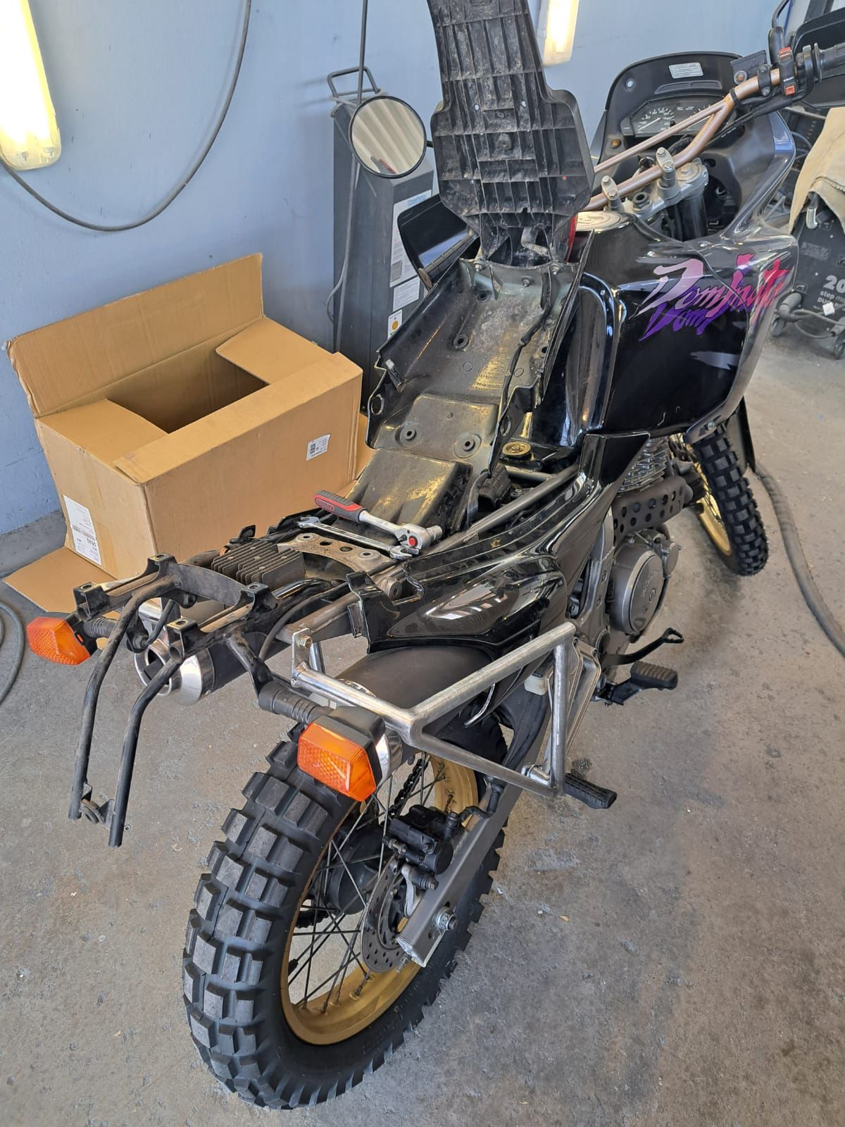

ich bin gerade dabei meine neu erworbene Dominator so umzubauen das ich damit schon offroad nach Albanien fahren kann.
Sie hatte 21! Jahre Standzeit hinter sich. Aber zum Glück schön trocken in der Garage.
Was ich bisher gemachte habe:
Vergaser zerlegt und im Ultraschallbad gereinigt.
Tank entrostet
Alle Filter getauscht
Ölwechsel
Bremsflüssigkeitswechsel
SLS entfernt (Riesen Dank an Cobra)

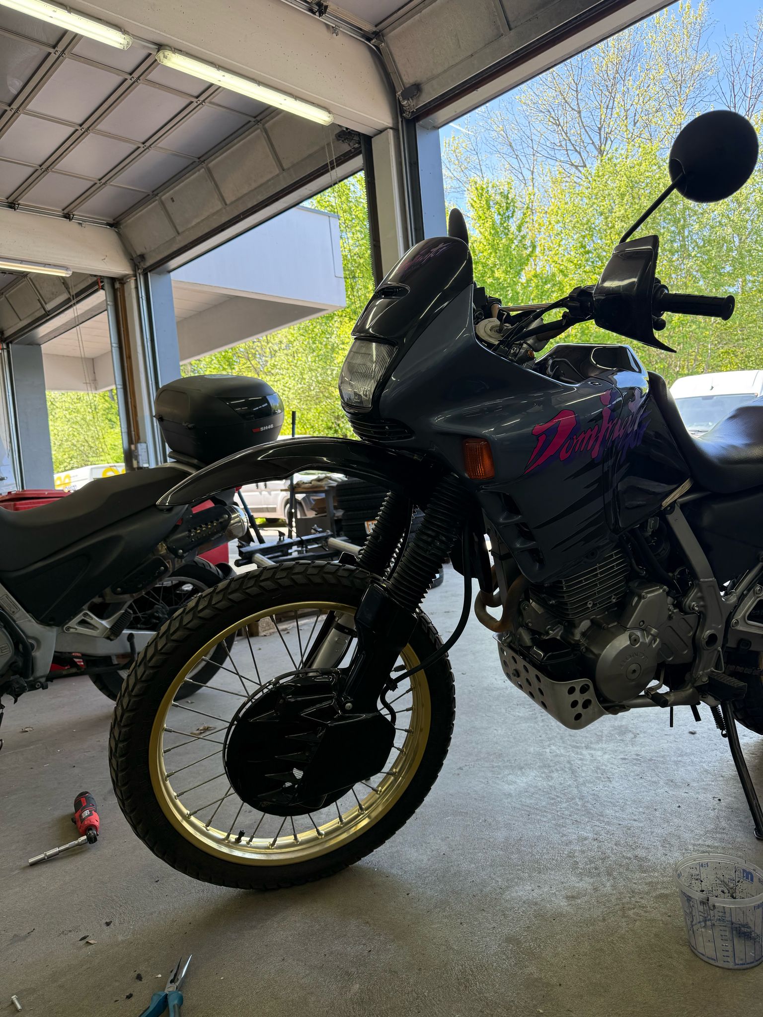

Kotflügel von der CRF450 montiert (Ich wollte den unbedingt oben haben :P )
hintere Feder etwas höher geschraubt.
Conti TKC80 mit verstärkten Schläuchen montiert 90/90 21 und 130/80 17 dafür gibt es eine Freigabe somit ist eine Eintragung kein Problem
Was noch ansteht:
Batterie erneuern (kommt heute)
Kofferträger montieren (entweder bau ich mir selbst was oder kaufe was fertiges) Aber kommen nur Softtaschen drauf.

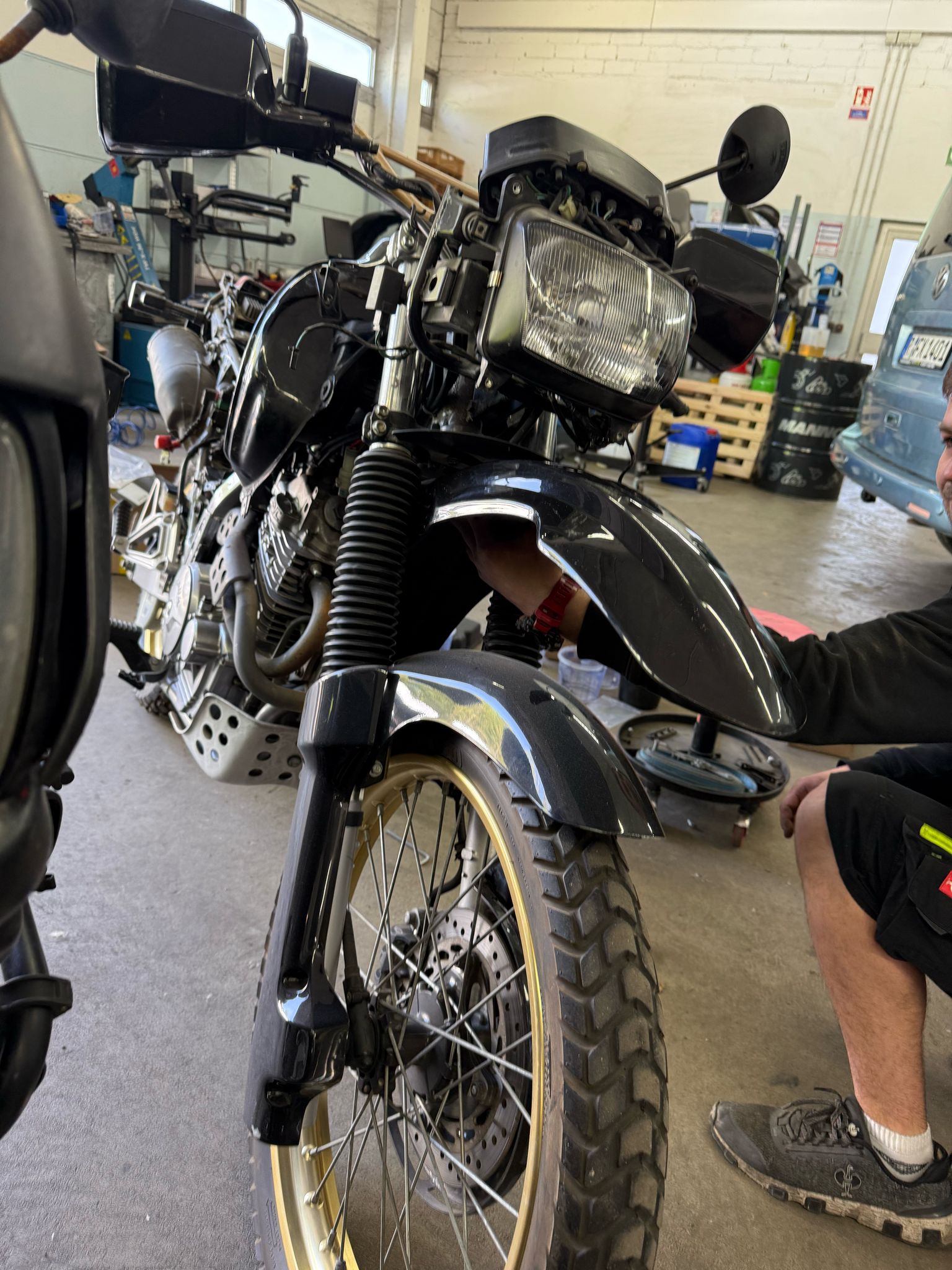

Hat der Kotflügel ausreichend Lüftungsschlitze? Stöber einmal im Forum, darüber wurde schon so manches geschrieben. Der Motor braucht Fahrtwind.
Ich habe Kofferträger von Hepco & Becker montiert (kosten aber viel), an denen ich weiche Taschen vom österr. Bundesheer befestigt habe.
Lieben Gruß, Flo
Beiträge: 2798
Re: Domi für den TET Albanien, Montenegro vorbereiten
Der Kotflügel muss auch unbedingt hoch , hatte jetzt nach 30 Jahren wieder mal einen unten montiert , schon hats geklemmt .Mach ich nieee wieder.
Von wegen Rallyfahrzeuge haben den ja auch unten .

Ich hab ihn recht gut zurückgeschnitten und werde ggf. noch Löcher für die Belüftung mit reinmachen. Einen Deckel mit Öltemperaturfühler bestell ich mir auch noch. Sicher ist sicher
Hepco & Becker ist schon gut. Aber wie gesagt, dass ist eher mein Wald und Wiesenmoped. Soll natürlich trotzdem nach was aussehen.
Hier werde ich evtl. zur Rohrbiegemaschine greifen und selbst einen Halter schweißen.

Im alten Dominator Forum wurde viel über den hohen Kotflügel diskutiert. Zum Beispiel hier:
oder hier
Daraus geht zum Beispiel hervor, dass Schlitze strömungstechnisch besser sein sollen als Löcher (Zitat Langer650, siehe zweiter Link).
Beiträge: 5153
Och herje, ist das lange her. Immer wieder taucht mal das alte Forum auf...
Schlitze sind etwas besser, aber je nach Geometrie nur geringfügig. Es war viel mehr von Fenstern die Rede.
Klartext; wesentlich besser wären Fenster-Ausschnitte hinten im Kotflügel die quasi als Rahmen für eingesetzte Drahtgitter dienen.
Drahtgitter ist der eigentliche Strömungs Geheimtipp. ;)

Danke für euren Input. Ich werde den Kotflügel sicher wie empfohlen bearbeiten und ein Gitter anbringen. Dann siehts auch besser aus, als einfach nur durchgebohrt.

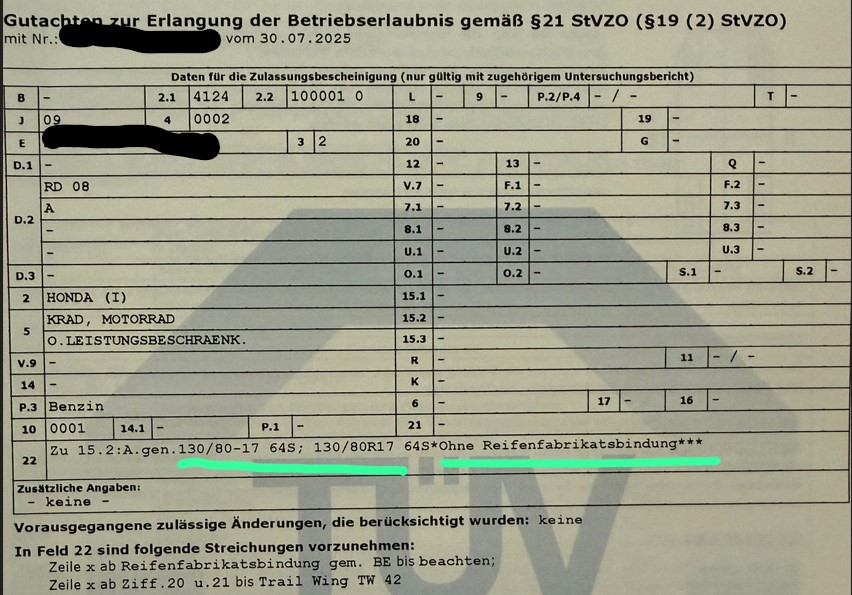

Der Tüvprüfer war auch gerade vorher bei uns im Haus. Hat schon fleißig Fotos gemacht. Die Reifenbindung wird ausgetragen und der 130/80/17 anstatt des 120ers eingetragen. Ich freu mich total wenns so unkompliziert läuft.

Ich würde den 120er nicht austragen lassen, sondern den 130er als Option dazunehmen.
Hier wurde schon mal was dazu geschrieben.
viewtopic.php?p=104931&hilit=reifenbindung#p104931
Ja, und zum TKC80 kann ich auch was sagen: Sieht zwar gut aus, hält aber nicht besonders lange und ist bei Nässe mit absoluter Vorsicht zu gebrauchen. Meine Erfahrungen damit. Kommt bei mir nicht mehr drauf.

Pletschi hat geschrieben: Di 29. Apr 2025, 15:48 Danke für euren Input. Ich werde den Kotflügel sicher wie empfohlen bearbeiten und ein Gitter anbringen. Dann siehts auch besser aus, als einfach nur durchgebohrt.
Wenn es klappt, sag mal Bescheid. Wie Teuer usw.
Dann lasse ich das auch machen.
Beiträge: 4930
Pletschi hat geschrieben: Di 29. Apr 2025, 15:48 Die Reifenbindung wird ausgetragen und der 130/80/17 anstatt des 120ers eingetragen. Ich freu mich total wenns so unkompliziert läuft.
Aber nur, wenn man im ,,richtigen" Bundesland wohnt. Hessen zumindest nicht und ich habe deswegen eine kostenintensive Rechnung gehabt

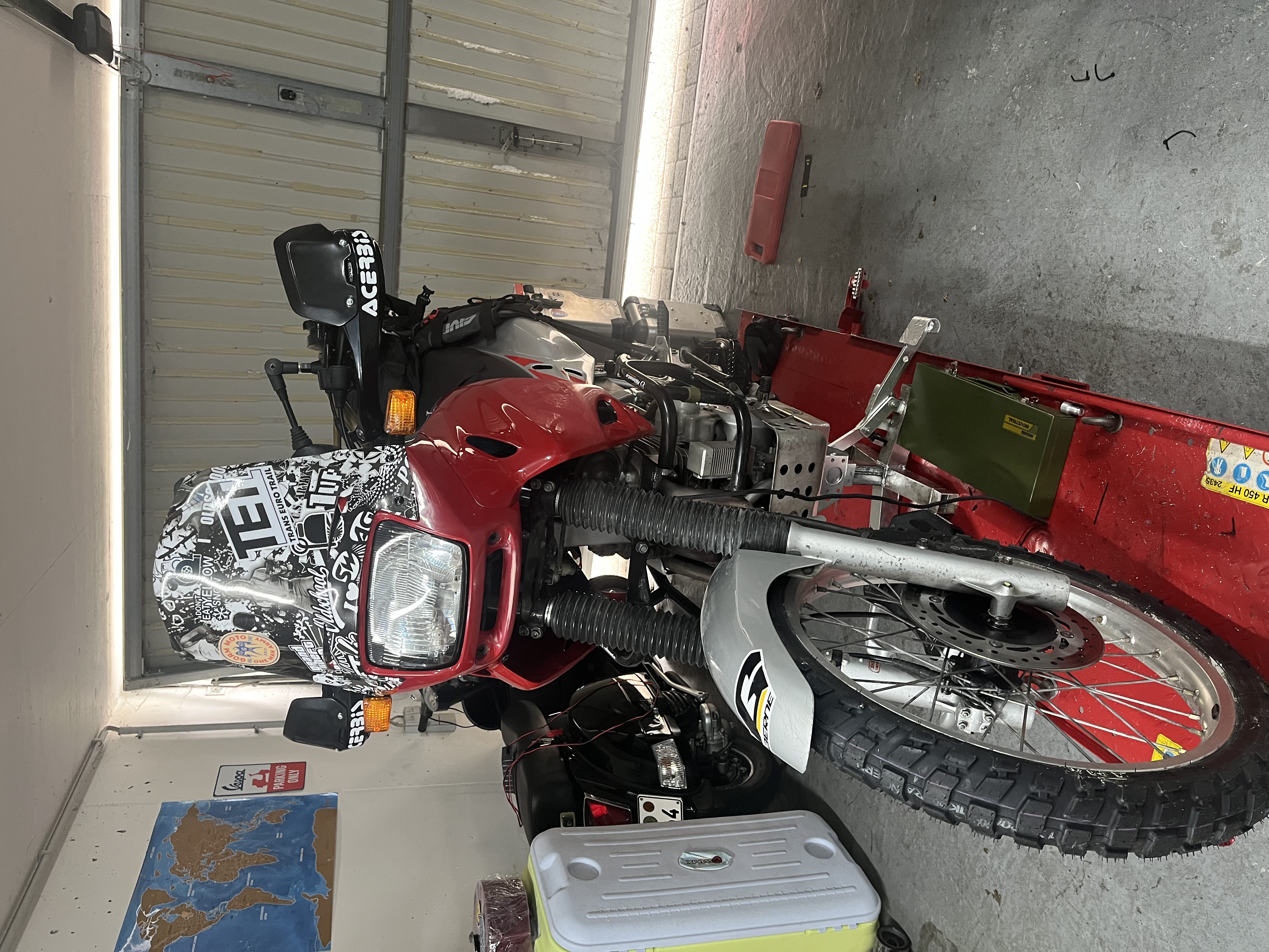

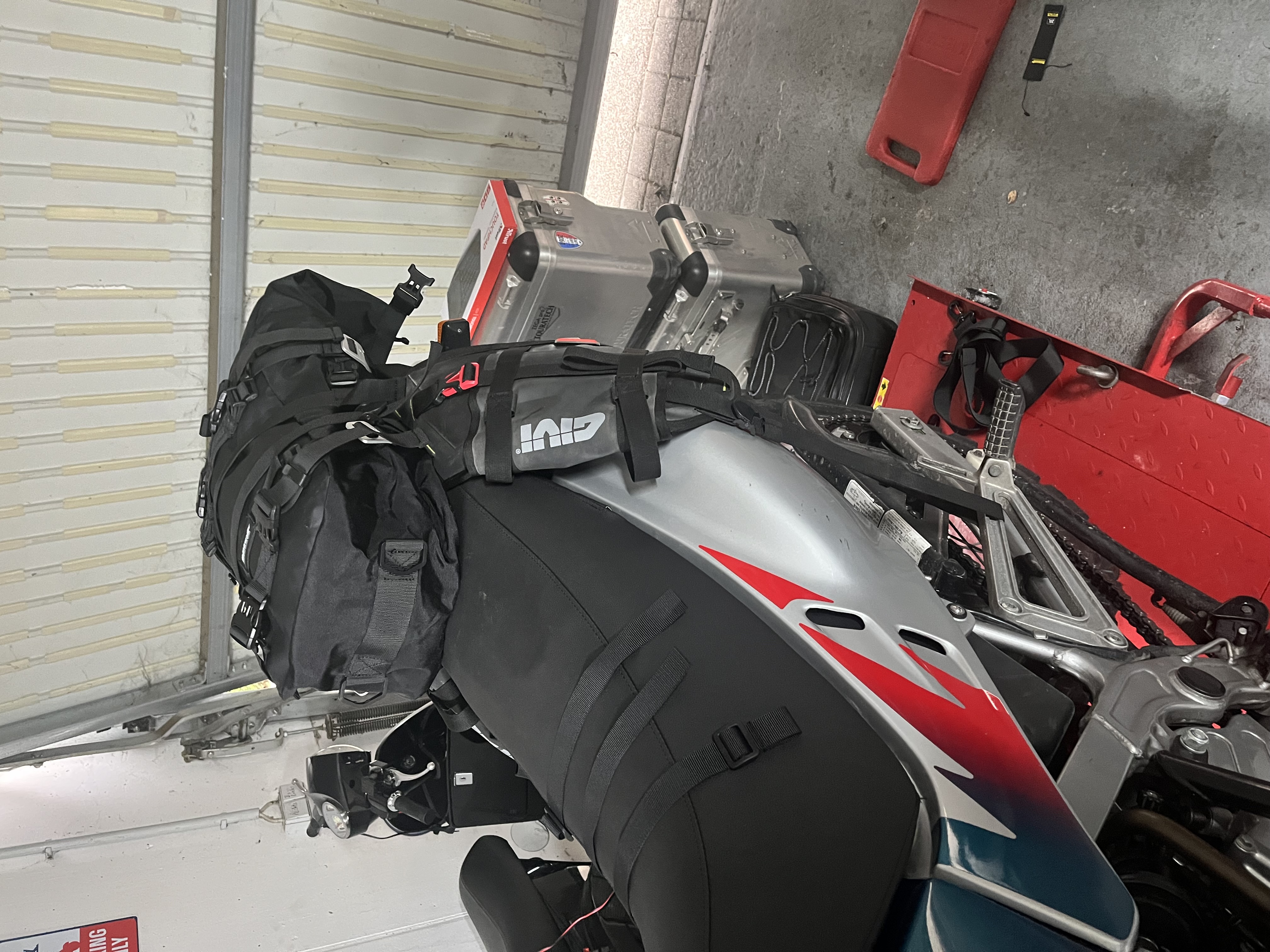

Hallo Zusammen,

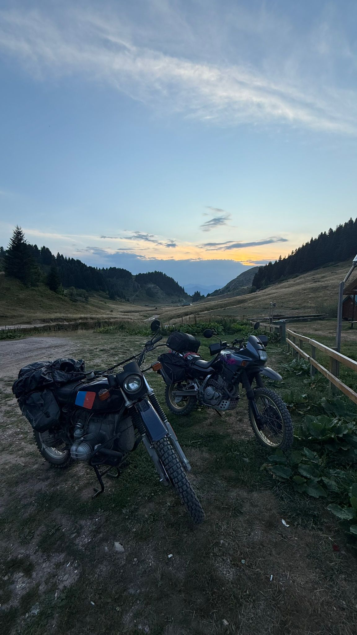

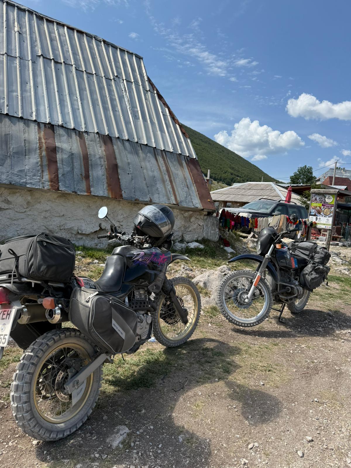

sie hat alles überstanden. Ich war teilweise echt richtig offroad unterwegs. Außer locker vibrierte Blinker und geknickte hintere Blinker war alles richtig geil. Die Domi ist eine sehr gute agile Alternative zu meiner GS1250. Am Anfang hatte ich noch das Problem das der Vergaser im Stand über den Ablauf rausgelassen hat hat sich aber während der Reise von selbst repariert.
Die alte BMW R80 G/S war bei 140Grad Öltemp.
Ganz spontan hab ich mir noch einen Gepäckträger gebaut. Dieser hat auch alles bestens überstanden. Ich muss sagen ich bin bissi verliebt in die kleine Maschine.

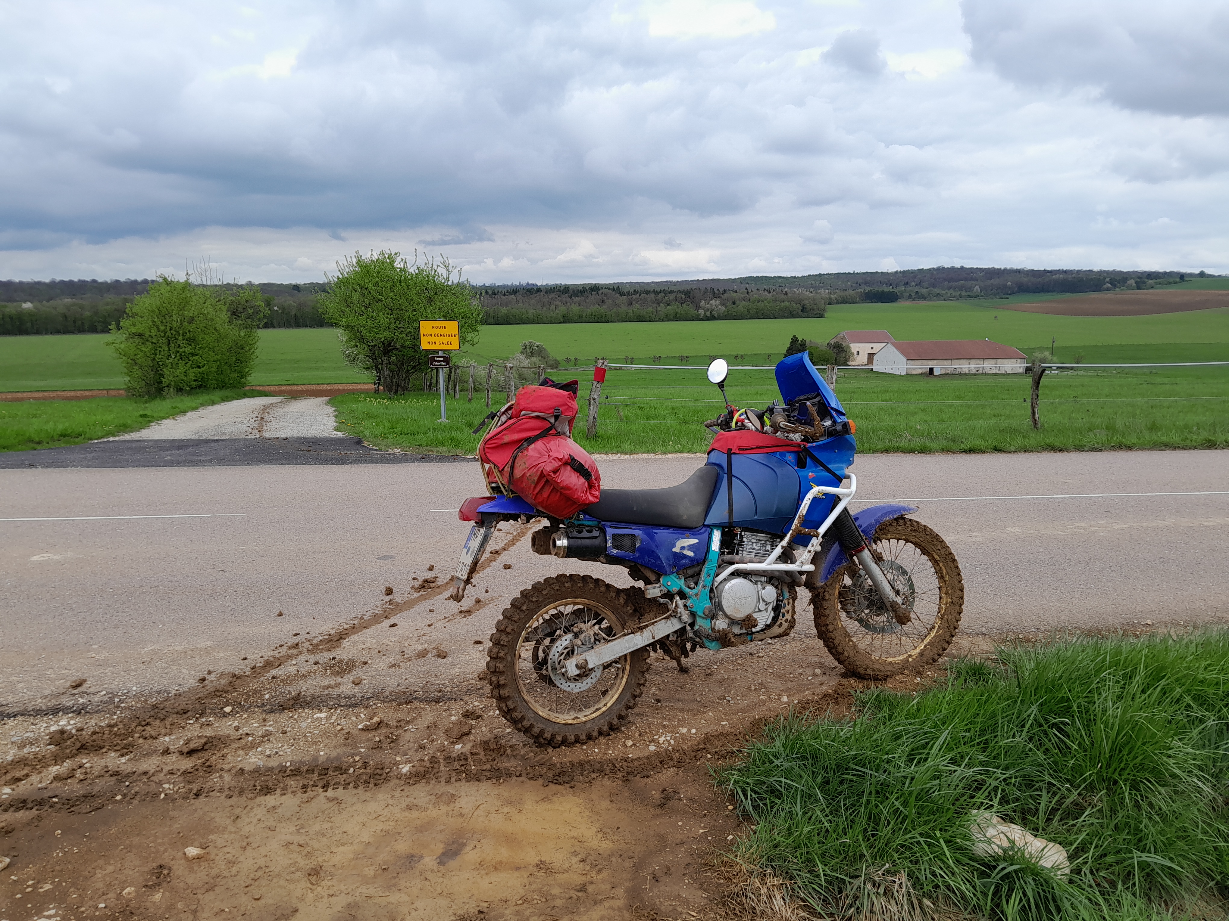

Hier auf kleiner TET Strecke Frankreich .
Find diesen Schutzbügel sehr sinnvoll und sehr stabil . :!:

Hallo Kuno - ist das der 'Five-Stars' Rahmenbrecher ... :? ;
Beiträge: 2798
Nein , der ist aus der Ukraine .
Wie ich den das erste mal im Internet gesehen hab , fand ich den grässlich . Jetzt , farblich abgehoben , gefällt er mit sehr gut und ist wirklich superstabil .Muß den aber noch ändern , weil so kein hoher Kotflügel drann passt .

Der ist von MMoto . Sieh mal im "kleinen" NX Forum unter : Sturzbügel NX650 Dominator RD02
Wie es aussieht gibts den aber von mehreren ukrainischen Firmen in gleicher Bauart
Wenn man ,wie ich ,dann besser mit hohem Kotflügel fährt , muss man den oberen Bügel unter der Lampe aber ändern.
