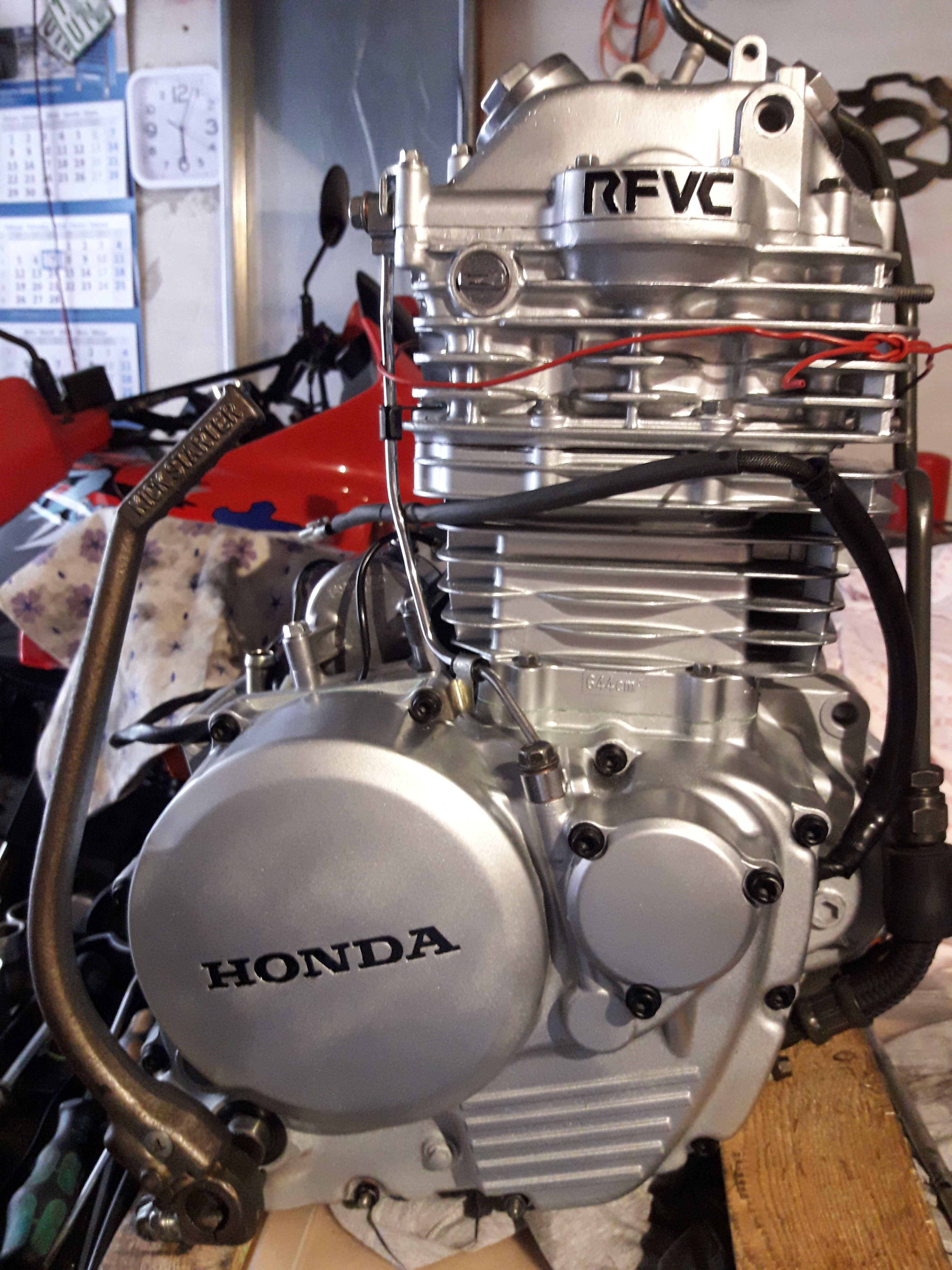

Hallo Andi,
wirklich eine top Arbeit.
Sieht super aus, Hut ab.

Natürlich.Saruman hat geschrieben: Fr 27. Apr 2018, 20:47 Wirklich sehr schön. Jetzt implantieren und Probefahrt machen.
Hast du einen ungefähren Überblick über die Finanzen die du investiert hast? Würde mich Mal interessieren.
Ein Motor vorhanden (beide Getriebegehäusehälften, Kolben und Zylinder schrott).
Ein Ersatzmotor mit Zylinder (ohne Anlasser, Kopf und Haube, Kolben schrott), dazugekauft, 250,-€
Getriebe HW und NW, 67,- €
Bei ABP Zylinder hohnen, Kopf mit allem überarbeiten lassen, neuen Kolben komplett, alle Teile sandstrahlen zum Lacken, 580,-€
R.H. Lacke, Grundierung, Grausilber, Klarlack, alles in 2K, 89,-€
Diverse neu schöne Schrauben, Kleinteile, Dichtungssatz, 180,- €
Is eben halt ein Hobby.
General überholte Motore liegen bei ca. 1400,- €

Mann der sieht ja mal sowas von
aus!
Wenn es jetzt am heißen Kopf keine Blasen gibt
und er sonst sauber "tickert" ....
Feinfein
Feinfein

Alta, Du hast den Anlasser poliert!!!
Sehr schön geworden!
- Beiträge: 5613
Re: Wiederaufbau des Schraubenmotors
Jupp, das ist dann wie ne Sucht.Greeny hat geschrieben: Sa 28. Apr 2018, 08:49 Alta, Du hast den Anlasser poliert!!!
Erst mit Schleifflies, ging so einiger maßen, dann mit Stahlwolle 0000, besser, und dann noch mit Bindulin 4x.
Und wenn das einmal anfängt zu glänzen, willst Du immer mehr bis es spiegelt.

So, fertig zum Einbau.
Vielleicht diese Woche noch.

Moin Andi,
sieht wirklich geil aus das Teil.
Eigentlich viel zu schade um auf der Straße bewegt zu werden.
Grüße tommy
Grüße tommy

Stimmt, ich wollte mal sehen, was so geht mit meinen bescheidenen Mitteln.

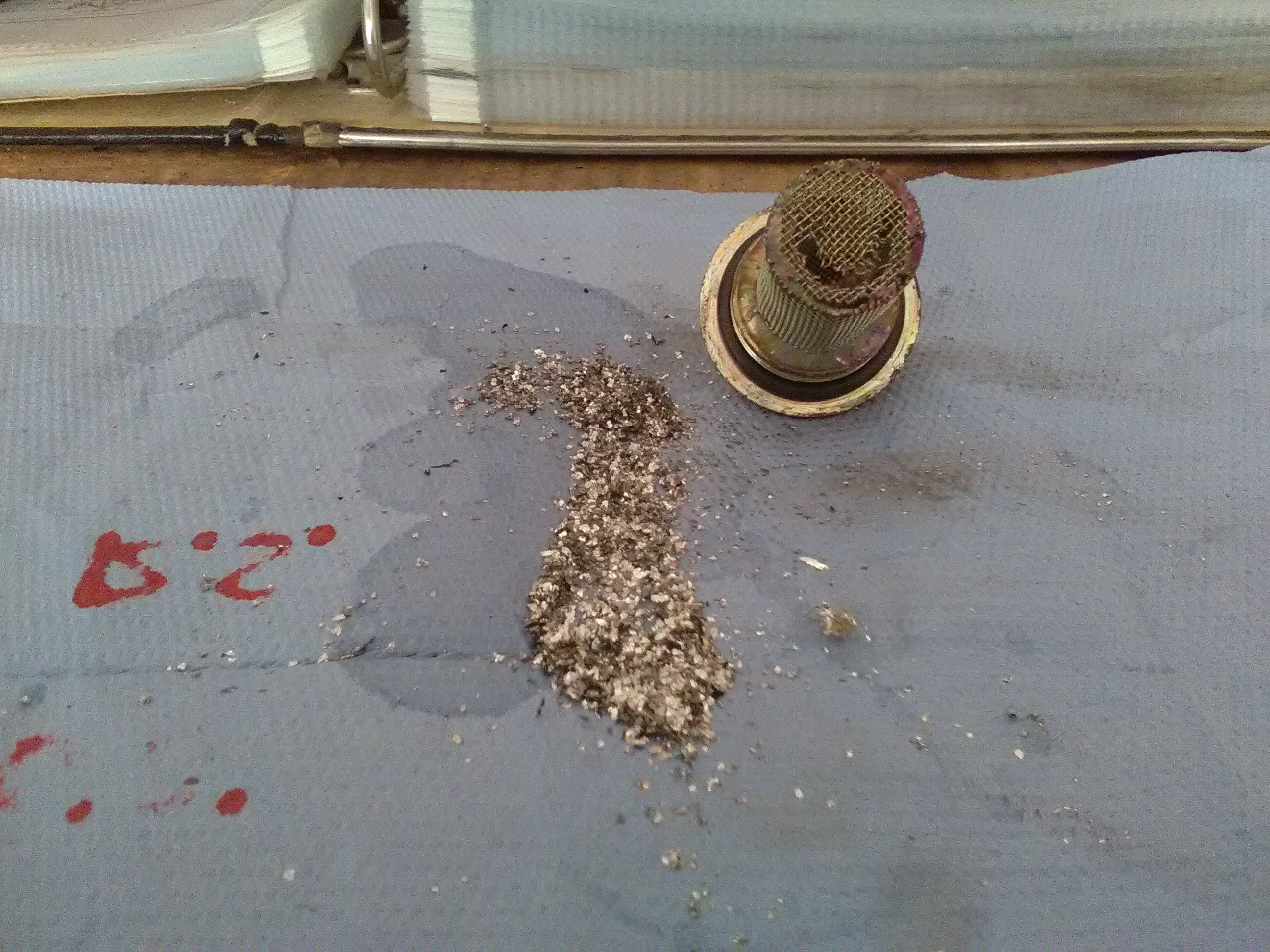

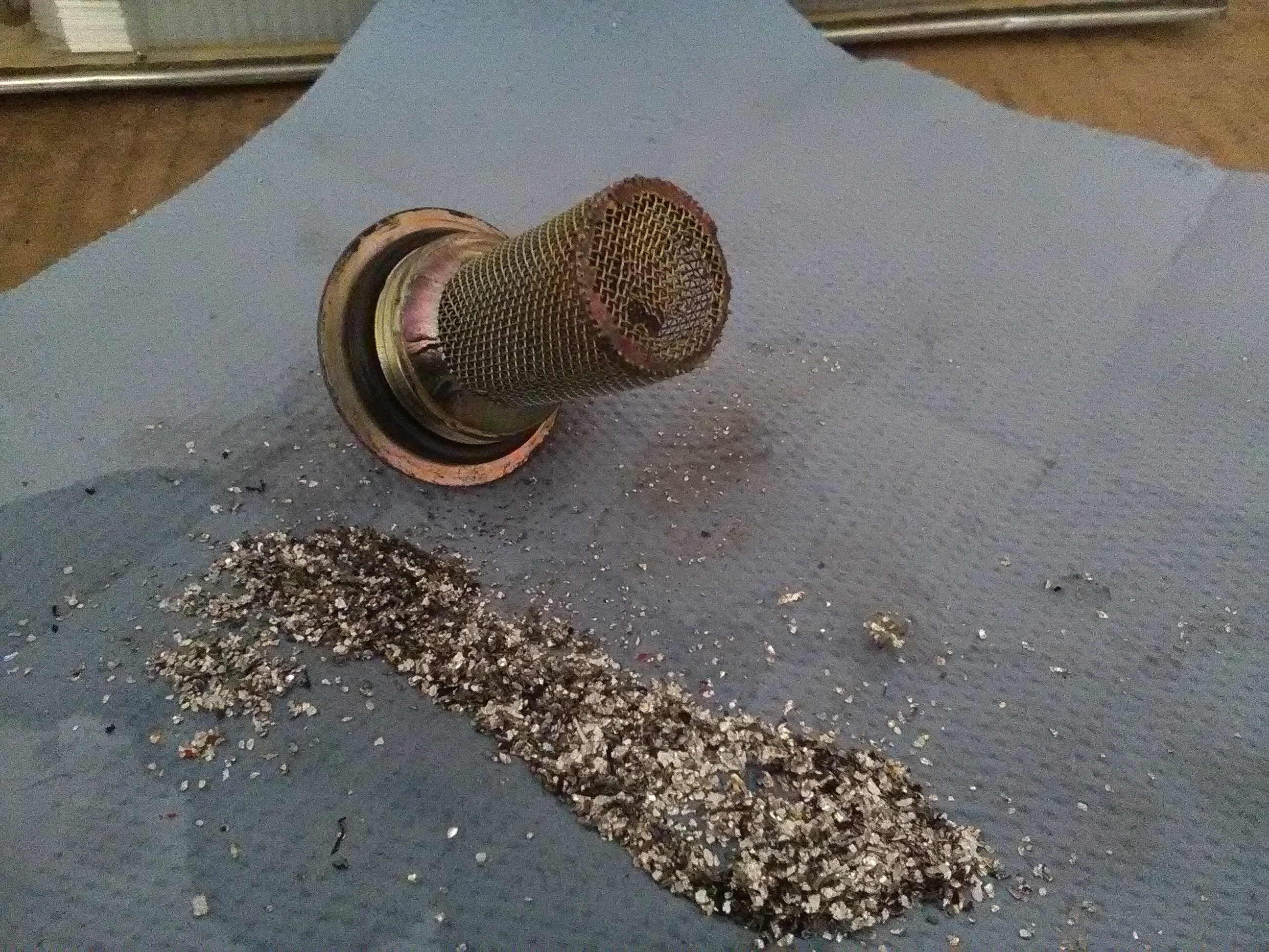

So, habe fertig.
Bilder sagen mehr als 1000 Worte.
Fundus im Rahmensieb.
Musste dabei leider das grobe Sieb aufschneiden.
Aber drunter ist ja noch ein feines.
Dazwischen hat sich alles angesammelt.
Habe das Sieb zu 99% sauber bekommen.
Alle Ölleitungen sind sauber gewesen.
Motor gestartet, Ölpumpe pumpt.
innerhalb von ein paar Sekunden.
Oha, das ist aber viel....
