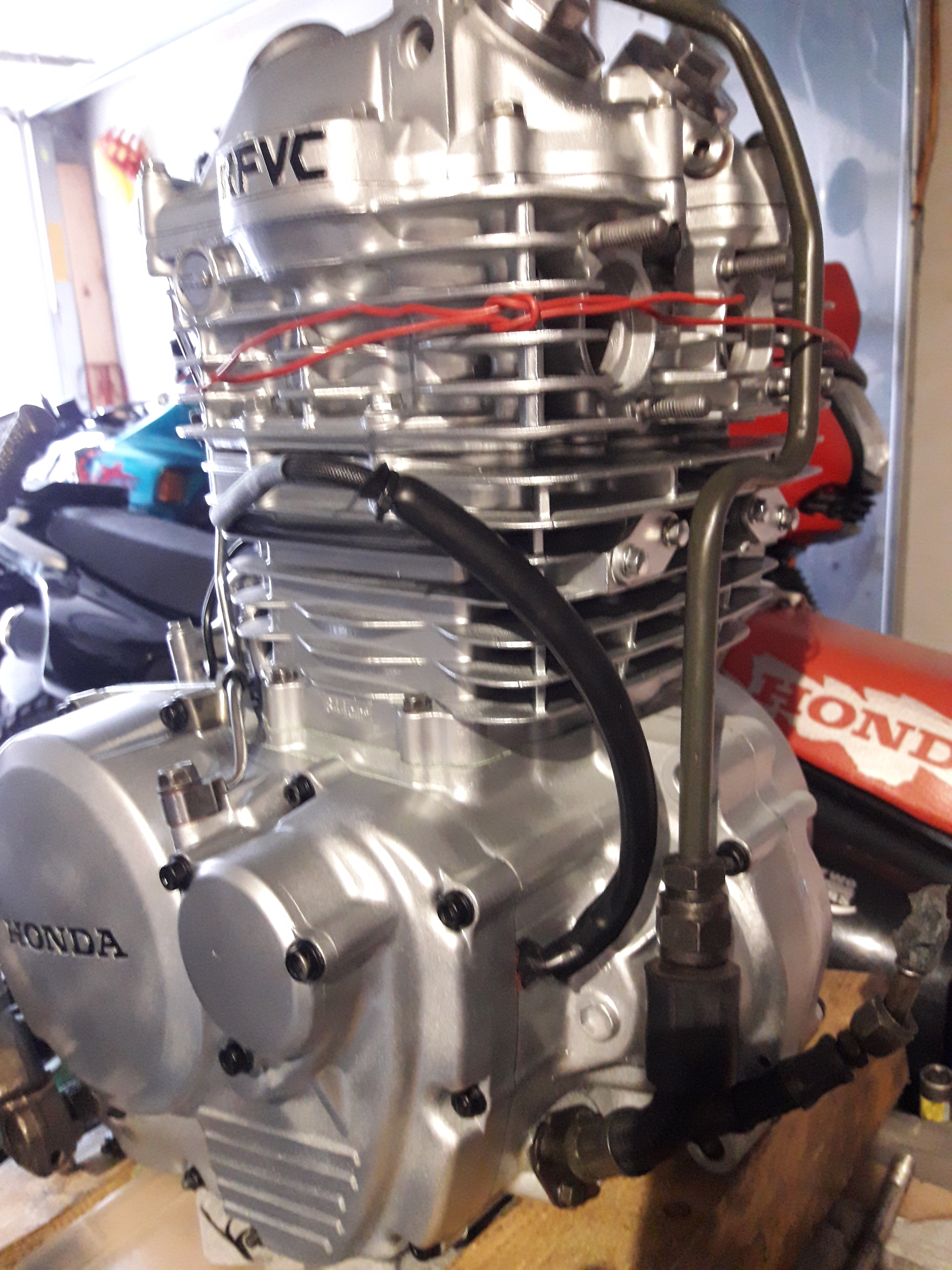

Natürlich.
Ein Motor vorhanden (beide Getriebegehäusehälften, Kolben und Zylinder schrott).
Ein Ersatzmotor mit Zylinder (ohne Anlasser, Kopf und Haube, Kolben schrott), dazugekauft, 250,-€
Getriebe HW und NW, 67,- €
Bei ABP Zylinder hohnen, Kopf mit allem überarbeiten lassen, neuen Kolben komplett, alle Teile sandstrahlen zum Lacken, 580,-€
R.H. Lacke, Grundierung, Grausilber, Klarlack, alles in 2K, 89,-€
Diverse neu schöne Schrauben, Kleinteile, Dichtungssatz, 180,- €
Is eben halt ein Hobby.
General überholte Motore liegen bei ca. 1400,- €

Mann der sieht ja mal sowas von
aus!
Wenn es jetzt am heißen Kopf keine Blasen gibt
und er sonst sauber "tickert" ....
Feinfein
Feinfein

Alta, Du hast den Anlasser poliert!!!
Sehr schön geworden!

Jupp, das ist dann wie ne Sucht.
Erst mit Schleifflies, ging so einiger maßen, dann mit Stahlwolle 0000, besser, und dann noch mit Bindulin 4x.
Und wenn das einmal anfängt zu glänzen, willst Du immer mehr bis es spiegelt.

So, fertig zum Einbau.
Vielleicht diese Woche noch.

Moin Andi,
sieht wirklich geil aus das Teil.
Eigentlich viel zu schade um auf der Straße bewegt zu werden.
Grüße tommy

Stimmt, ich wollte mal sehen, was so geht mit meinen bescheidenen Mitteln.
