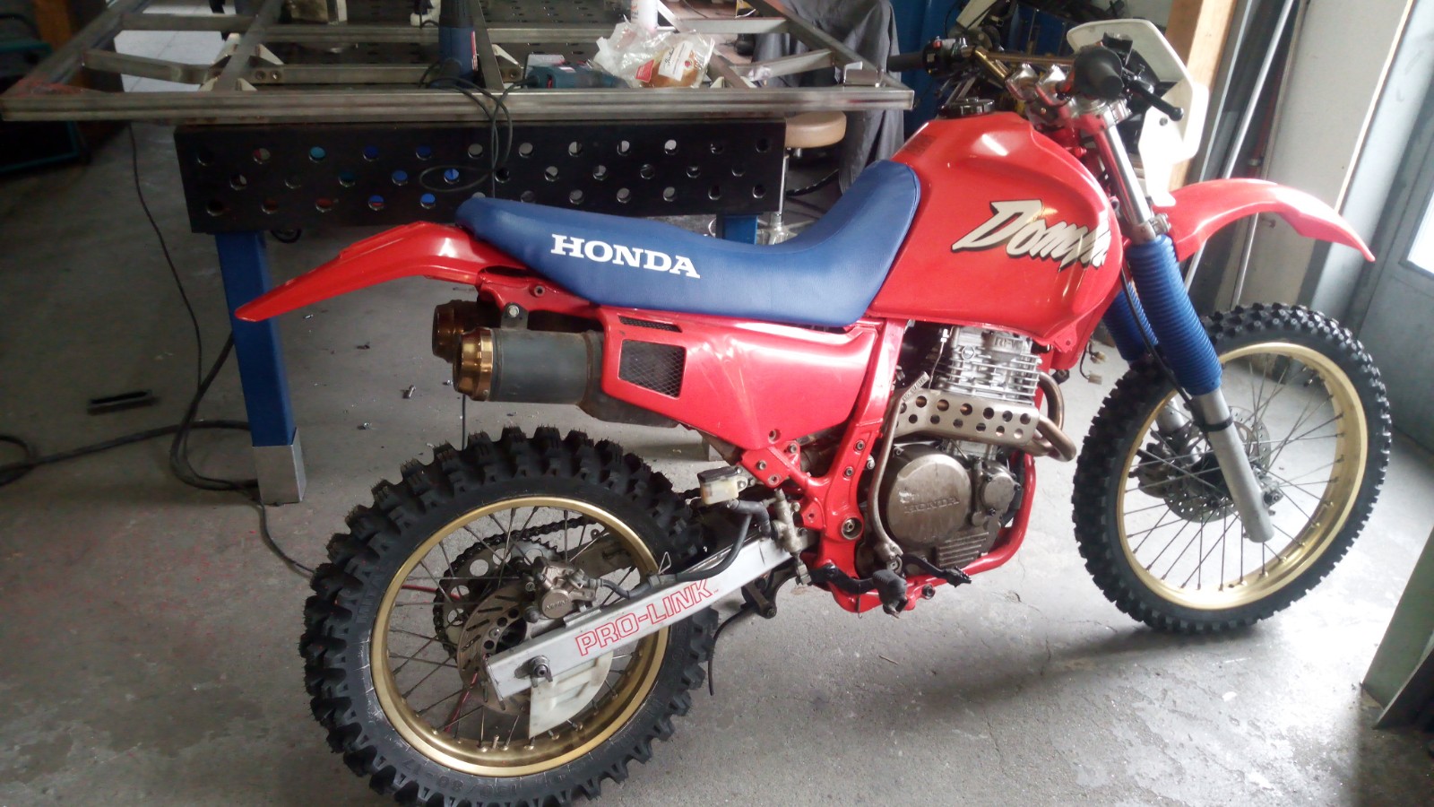

Ich beabsichtige eine kleinere Batterie zu verbauen. E-Starter fliegt ja raus. Die CDI passt somit vielleicht auch noch ins Batteriefach. Ansonsten wandert die Zündelektronik unter die Sitzbank. Dort ist definitiv noch Platz dafür.
Wenn ich den Seitendeckel links weiterhin original behalten will, ist unter dem Deckel jede Menge Platz für:

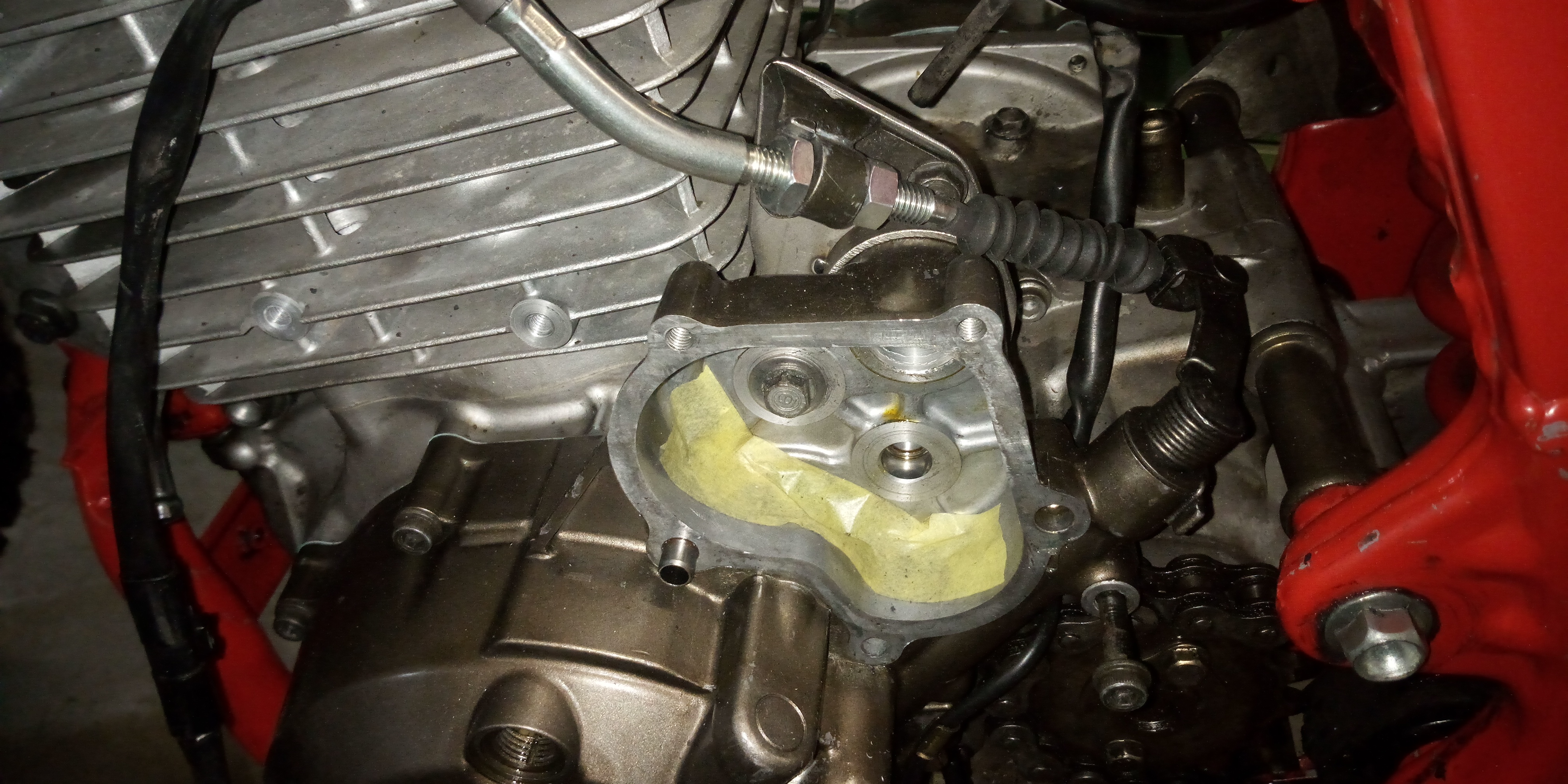

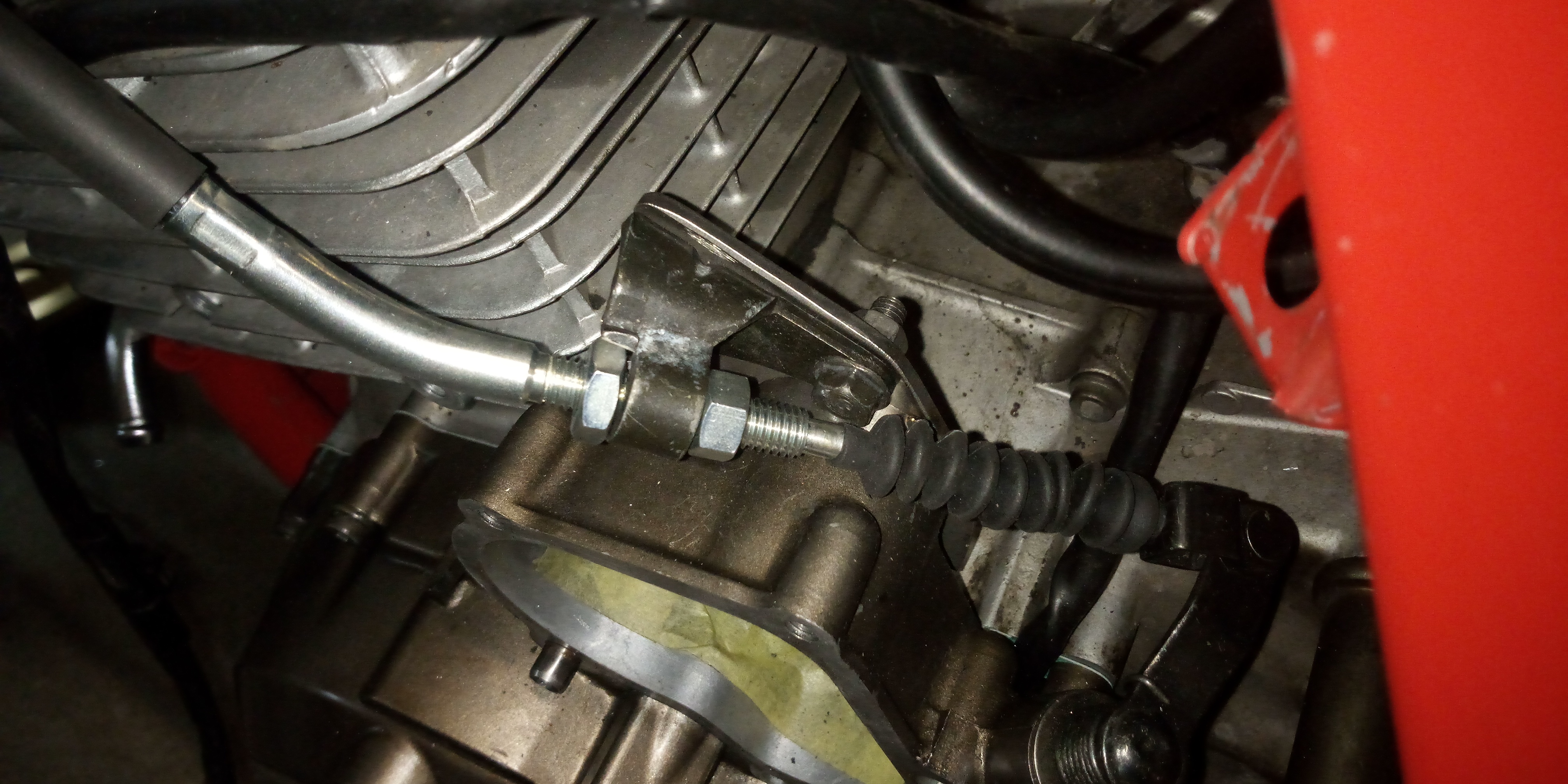

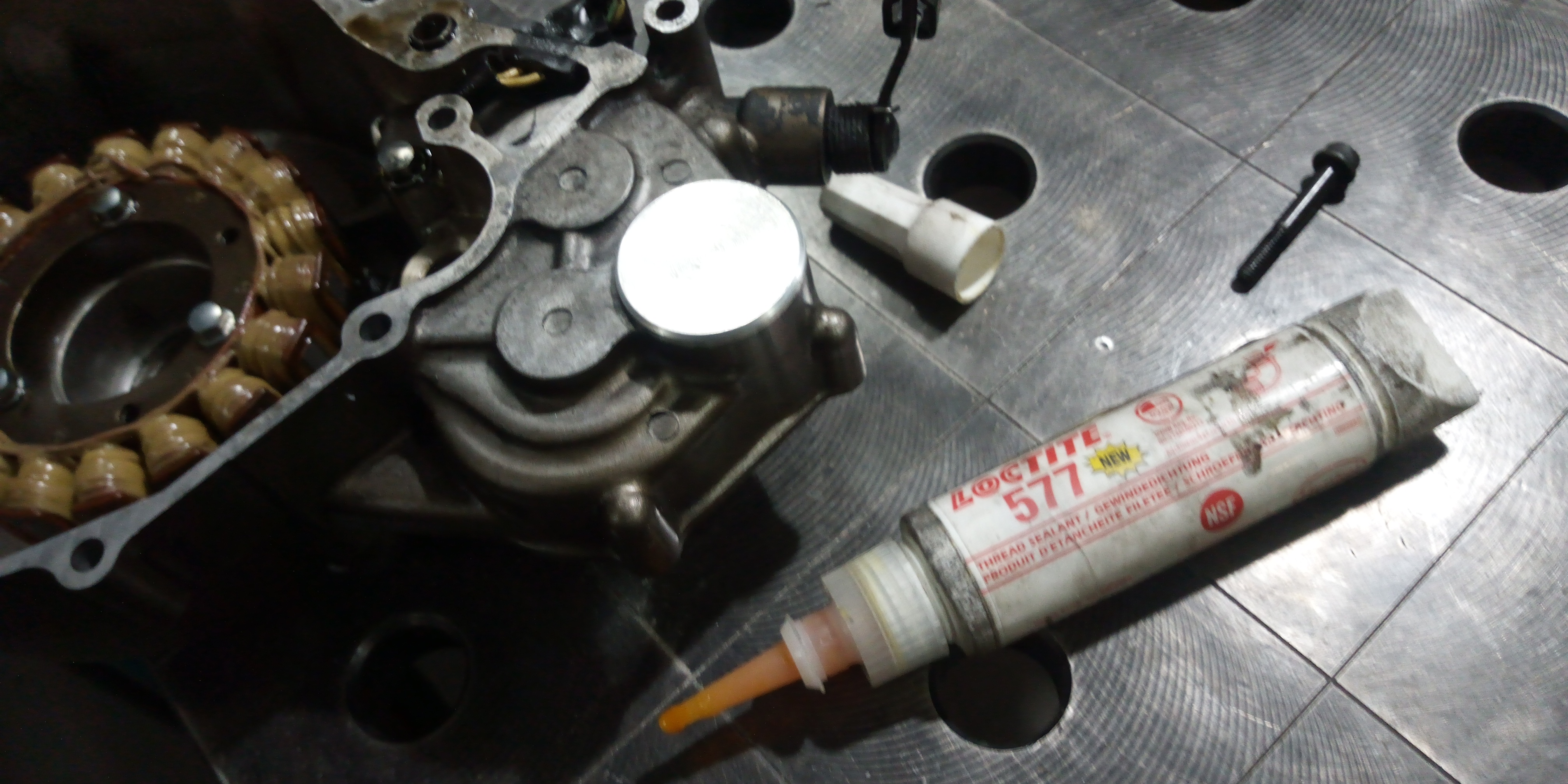

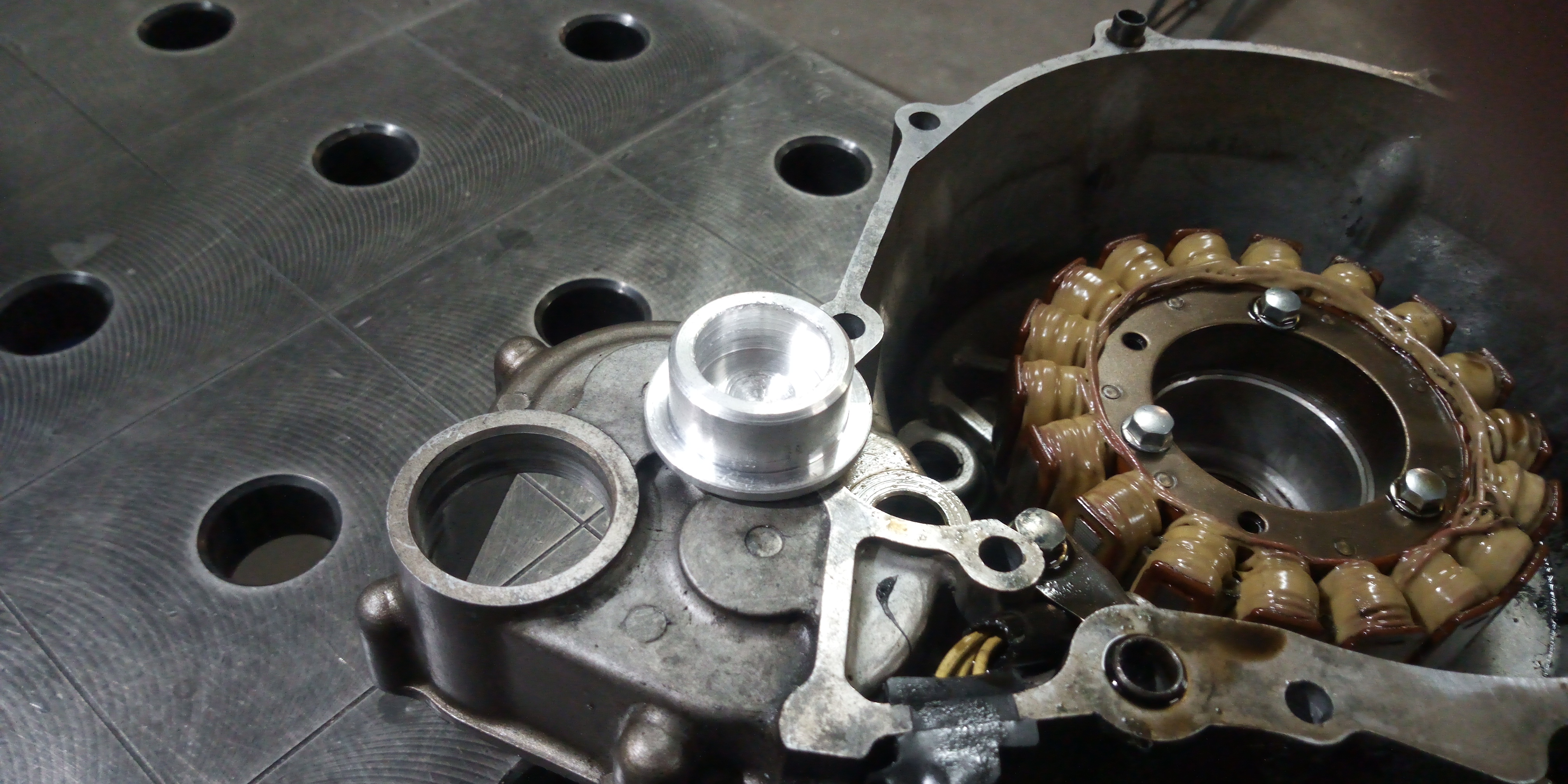

Den Freilauf vom E-Starter habe ich vom Schwungrad entfernt. Nun ist es Zeit den Limadeckel zu montieren. Die Öffnung des E-starters wird mit einem Deckel verschlossen und abgedichtet.
Da der Halter der Kupplungskabelhülle am E-Starter festgemacht wurde, dieser Haltepunkt nun aber fehlt, musste eine Alternative gefunden werden. Das angefertigte Blech passt perfekt. Das sollte so halten.
Morgen noch etwas Feinschliff am Halter und dann geht's weiter mit dem Thema Kabelbaum. ;)

Eher wäre ein anderer Limadeckel gefragt. Am original Deckel ist ja auch die Hebelei für die Kupplung. So einfach den Teil abfräsen ist nicht möglich.
Eventuell wäre ein Deckel eines anderen Modells möglich. Aber da kenne ich mich zuwenig aus. (XL, XR, XBR, etc)
Beiträge: 2801
Re: Domi goes XLR
Kannst ja die Gewinde des SLS benutzen oder die Gehäusschrauben Getriebe oben .?
Beiträge: 6260
Re: Domi goes XLR
Wenn man den Gehäuse-Teil vom Anlassergetriebe entfernt,
hat man den Schlitz zum Schwungrad offen.
Den müsste man auch noch Öldicht verschließen.
Wäre sicherlich möglich, aber äufwändig 🤔

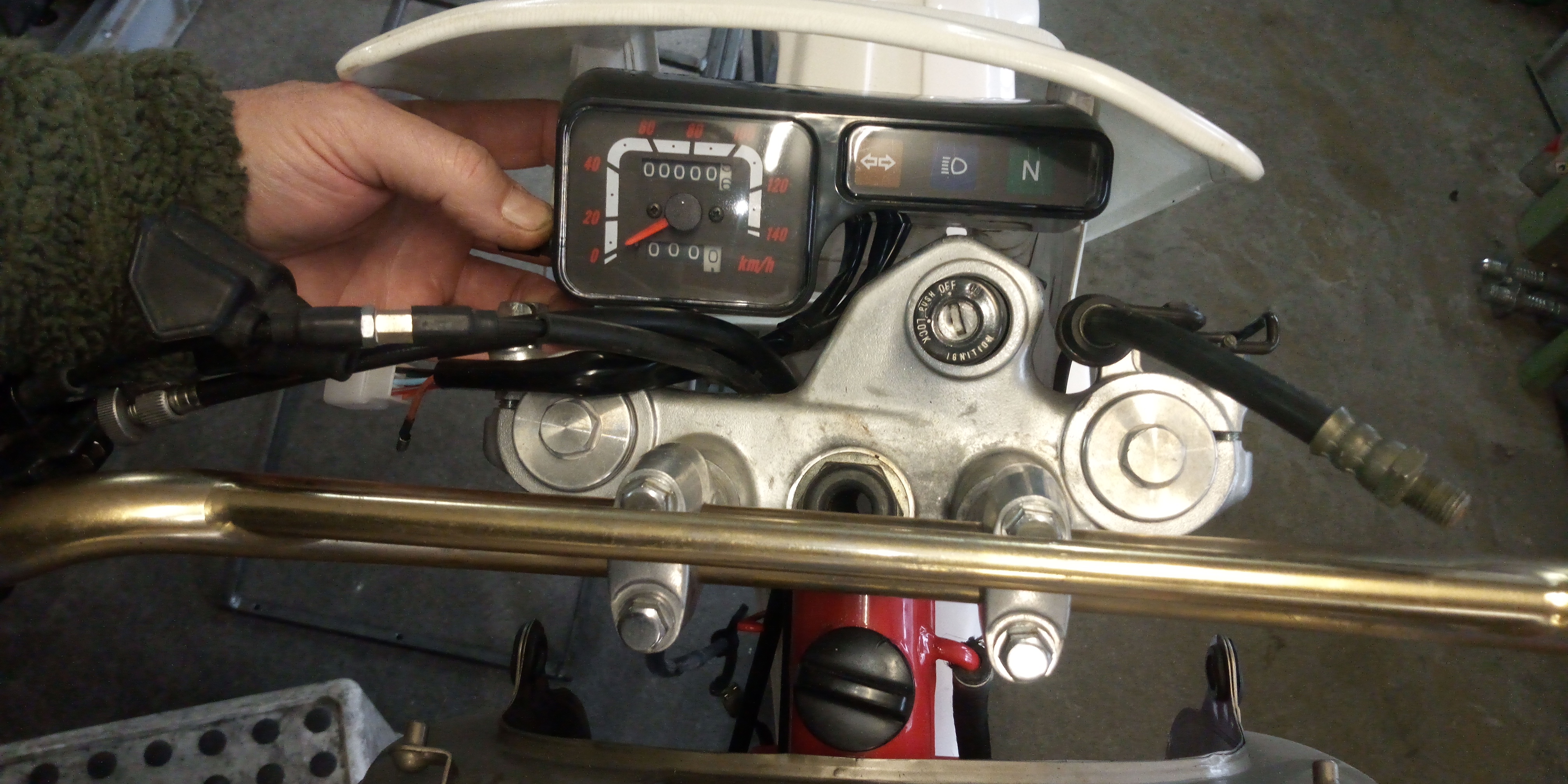

Hinter die XLR Lampenmaske kommt eine XR mässige Zählereinheit. Sehr leicht und passt ganz gut, wie ich finde.

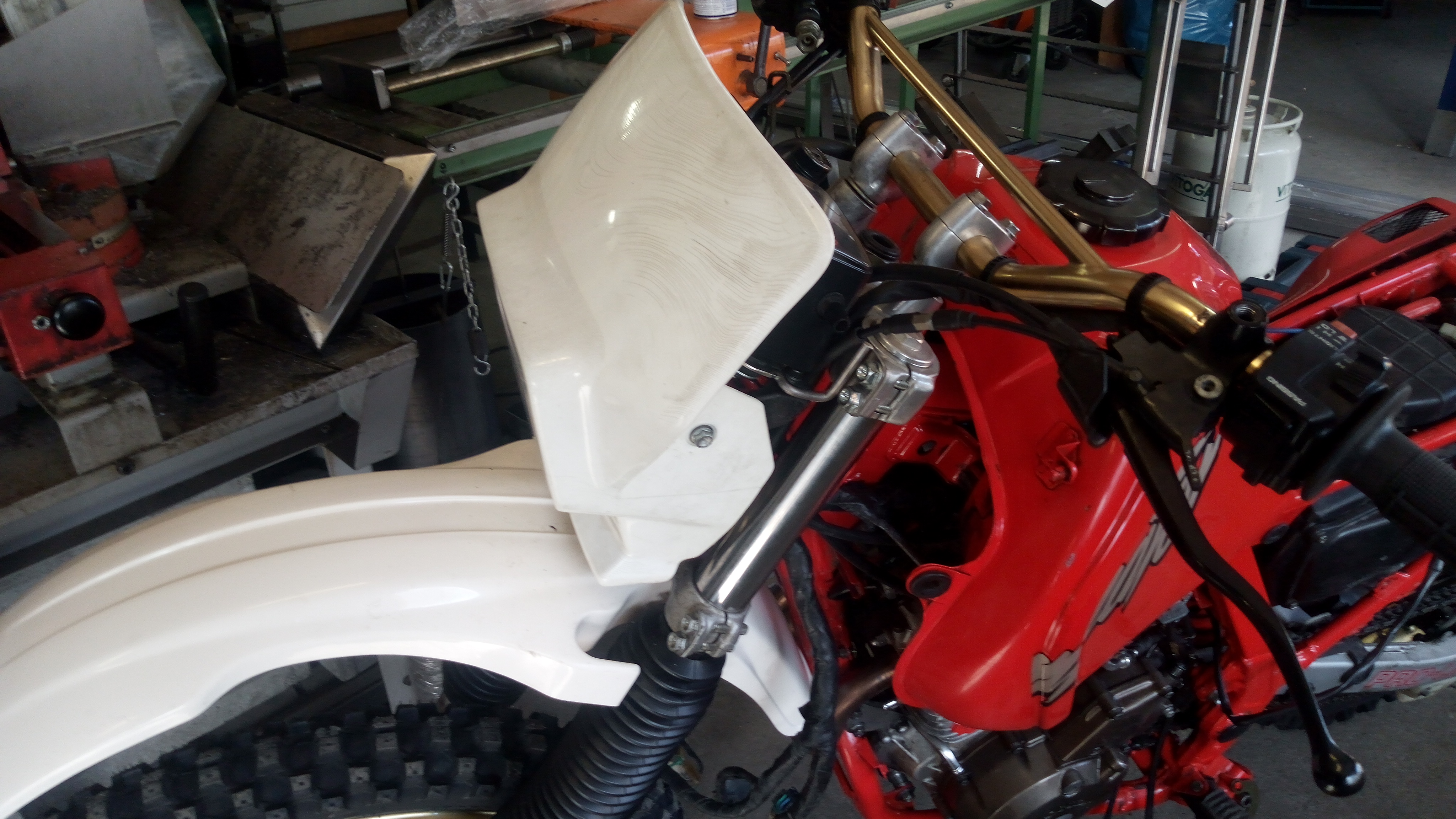

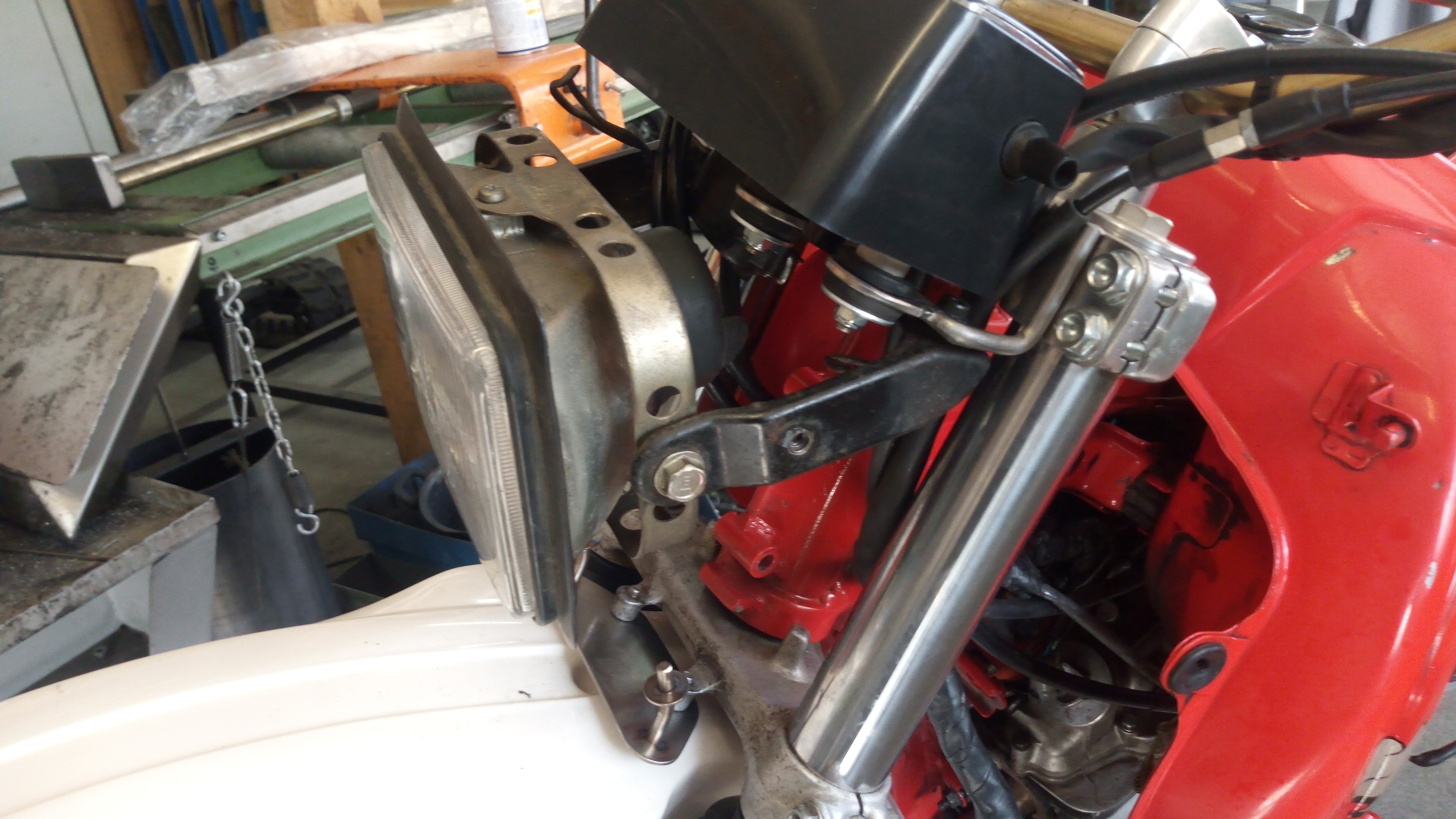

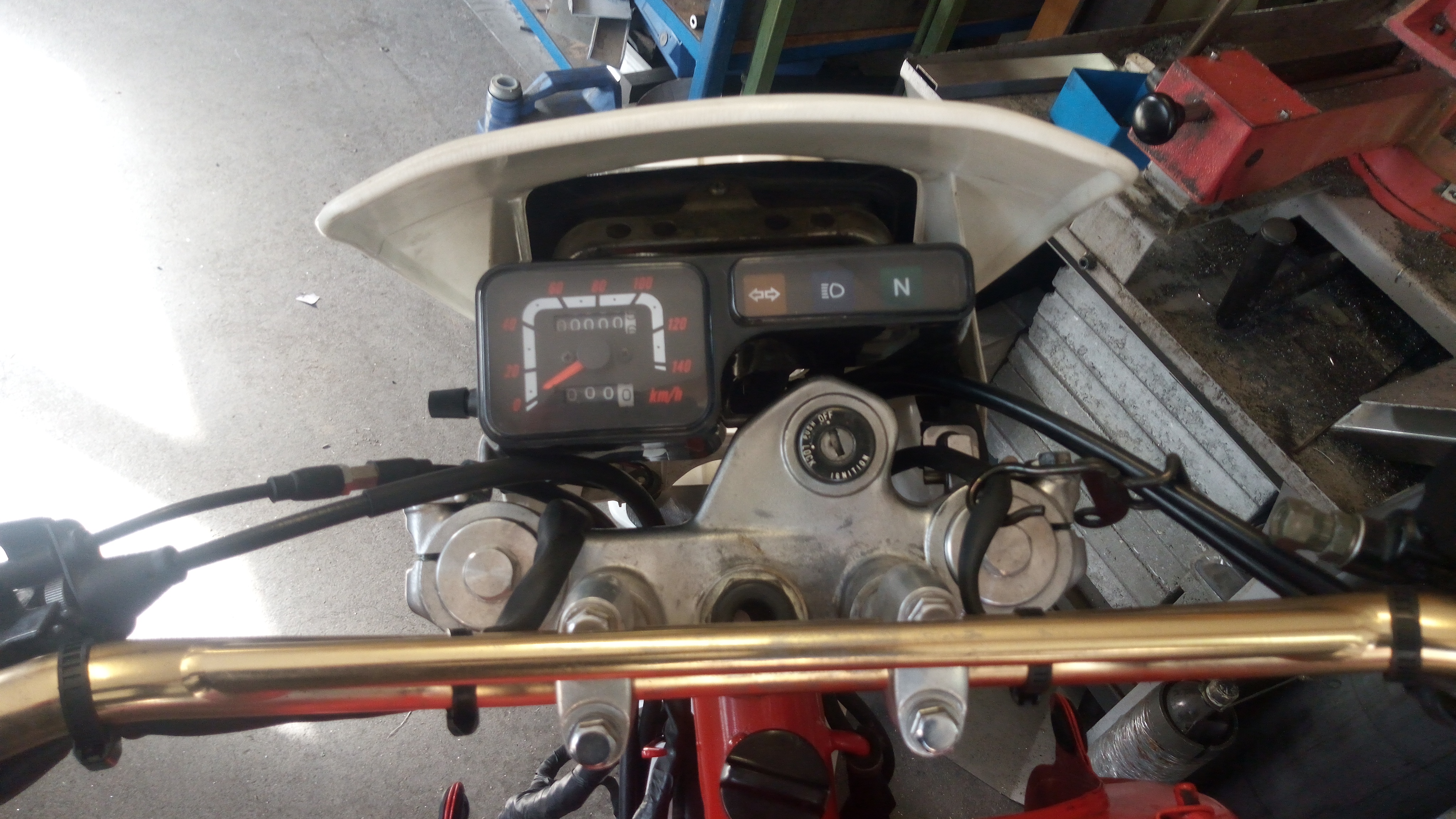

Endlich konnte ich ein wenig am Projekt weiter arbeiten.
Halter für die Zählereinheit und die Lampenhalter angefertigt.
Soviel wie möglich, verwende ich Original Honda Teile.
Lampe, Verkleidung und Halter stammen von einer XL600RM

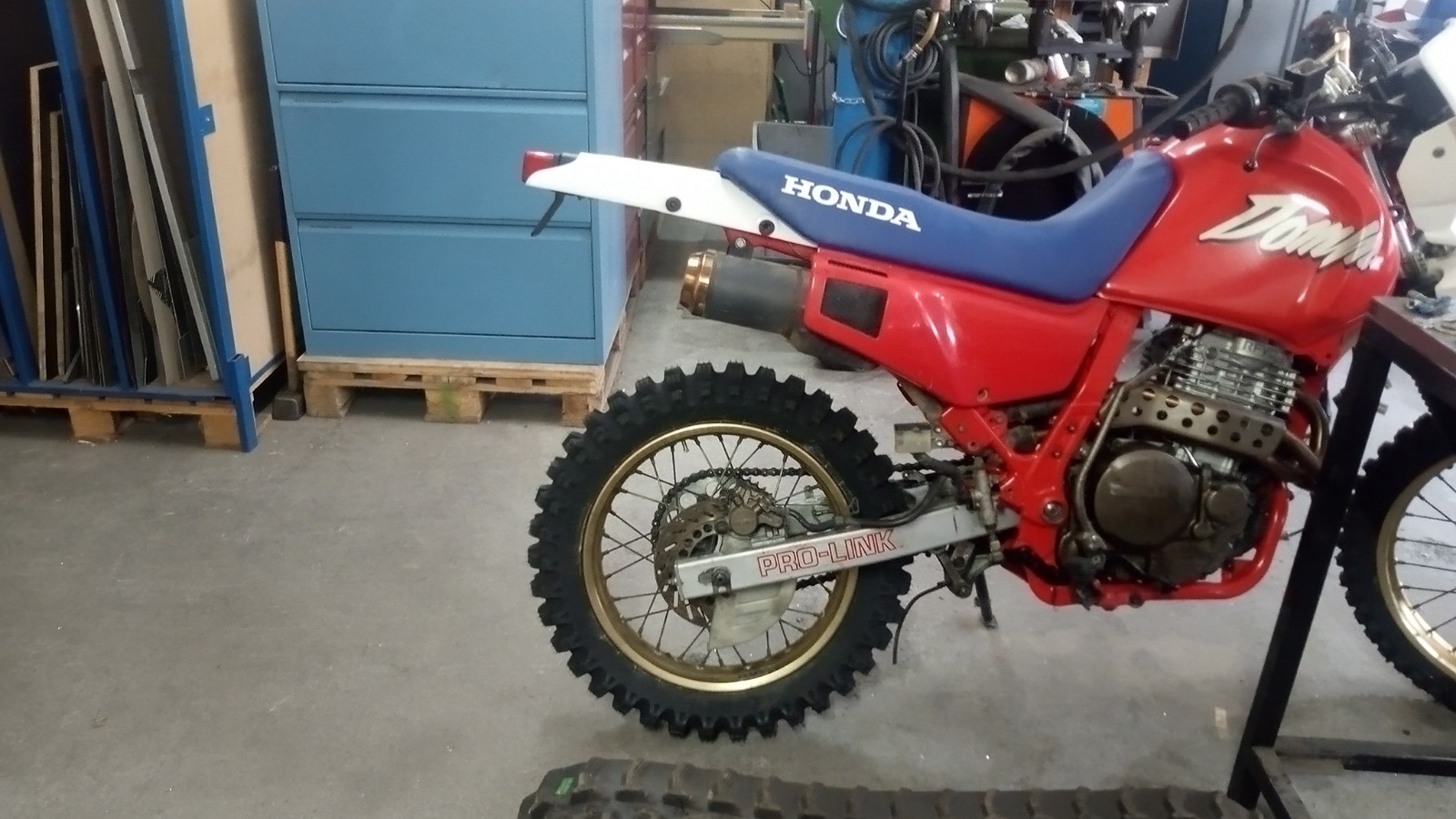

Das Heck, bzw. die Rücklichtgeschichte baut bei der Dominator elend lang hinten raus. Zumindest für mein Empfinden.
Vielleicht liegt es auch daran, dass dieses Bike eben keine "richtige" Enduro ist. Wozu zwei Sitzplätze?? Wir sind doch kein Taxi unternehmen...
Dann noch der fehlende Träger fürs Gepäck. (hier kommt aber wieder eine kleine Toolbox/Tasche, oder ein Träger hin.)

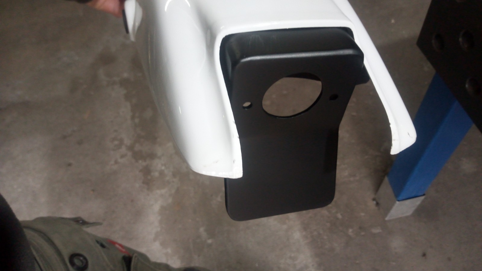

Mit einem kleineren Rücklicht könnte man etwas Länge sparen. So habe ich mir in meinem Fundus ein Rücklicht einer XR600 rausgesucht. Das passt recht gut in die Aussparung im Heck.
Damit ich dieses im Heck befestigen kann und auch fürs Kennzeichen einen Halter benötige, habe ich aus Alu einen Träger geschnippelt.
Nicht die ultimative Schönheit, aber zum Testen ob's denn auch im Alltag funzt, reicht es aus. Beta-Version sozusagen.
Ob's mir langzeittauglich bleibt, ist abzuwarten.

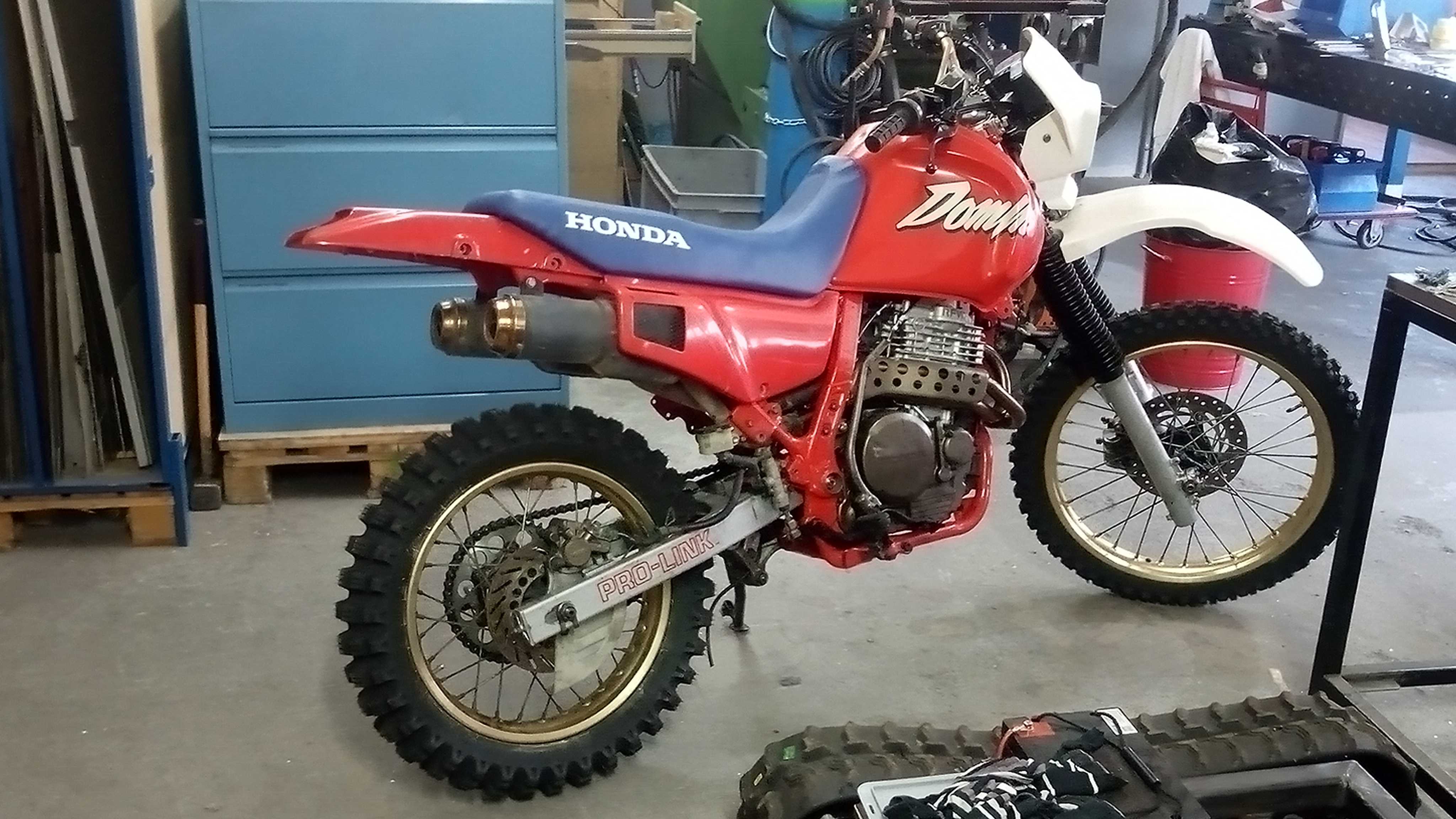

Ach das liebe Heck...Irgendwie hat mir das originale nie gefallen und wird es wohl auch nie.
Also hopp: neuer Versuch, einen Hauch XR an den Töff zu schrauben.
XR650L Fender in rot. Passt absoulut nicht an den Rahmen. Heissluftfön und Stichsäge. So würds mir einigermassen taugen.
Mal schauen wie ich das ganze befestigt bekomme.
Meine nächtelangen Suchorgien in den Weiten des www-Universums haben noch einen roten Vorderradkotflügel, eine rote Lampenverschalung und eine neue (!) Vorderrad-Bremsleitung hervorgebracht. Wer suchet, der findet. :D

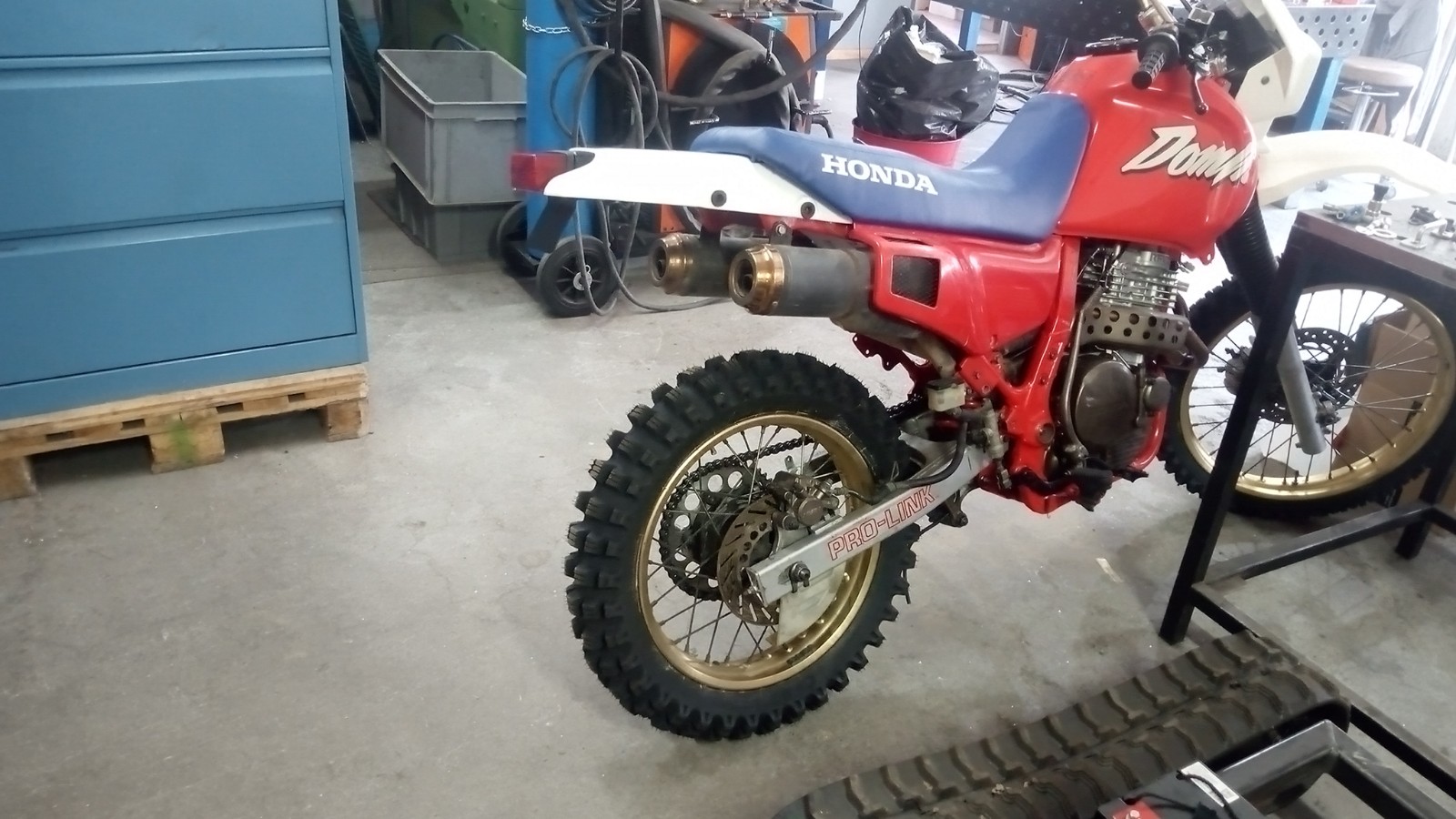

RFVC Aktivist hat geschrieben: So 21. Apr 2024, 17:34 Ach das liebe Heck...Irgendwie hat mir das originale nie gefallen und wird es wohl auch nie.
Hoi... schön sieh sie aus.!
Auch der rote Heckfender den du da verbaust gefällt mir gut.
Da ich meine Domi auch stätig ändere, bin ich auch am Heckfender suchen.
Habe bis jetzt eigentlich nichts vernünftiges gefunden bis aus dieses abgeänderte.
Soviel ich weiss könnte das ein originaler zugeschnittener Domi Heckfender sein.. ??
Finde das dieses Änderung am Heck, mir persönlich am besten gefällt. ( Bild 1)
