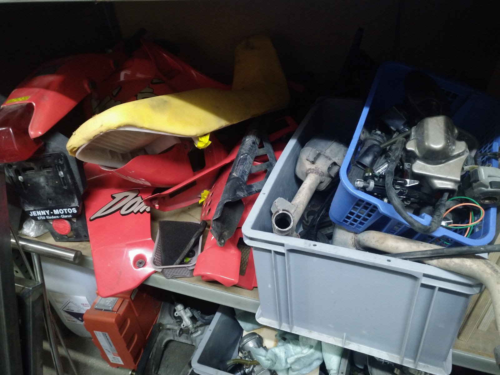

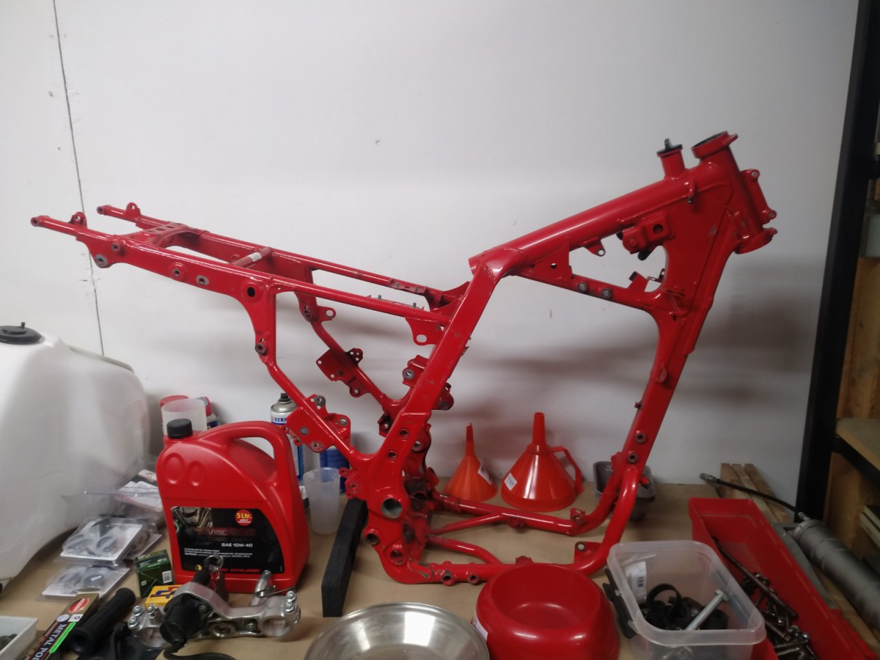

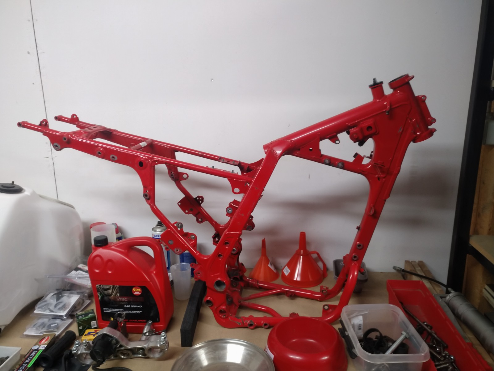

Die Ritzelwelle befindet sich in einem sehr guten Zustand. Nice!
Kein Rost oder Gammel. Da freut man sich doch.
Neues Kegelrollen-Lenkkopflager eingebaut und die Gabel rein. Faltenbälge sind unterwegs.
Die Lager der ProLink Hebel waren bis auf jenes, welches den Stossdämpfer aufnimmt, in gutem Zustand. Bis jetzt sind auch alle Schrauben auffindbar. Gutes Zeichen!

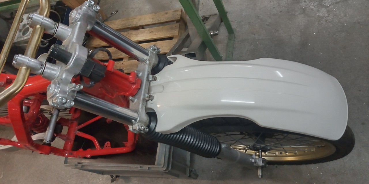

Heute habe ich das Gabelöl ersetzt und die neuen Gabelbälge von Ariete montiert. Passen perfekt.
Den Kotflügel habe ich vor einiger Zeit als NOS erworben. Da gab es vereinzelt noch neue Plastikteile auf dem Markt. Leider in Weiss. Ich mag die grosse Schaufel von der Form her sehr.
(War original bei der XL600R) In der Schweiz war dieses Motorrad soweit ich mich erinnern kann, jedoch nur in Rot und Schwarz erhältlich. In Weiss nicht. Hatte Deutschland weisse XL600R's importiert?
Jedoch, ich hätte lieber Rot gehabt. Aber wir wollen nicht meckern.
Endlich habe ich auch eine weisse Lampenverkleidung bei einem Gebrauchtwarenhändler gefunden. Ich hoffe dessen Weiss ist einigermassen passend zum Kotflügel.
PS: im Bild ist noch der alte Metzeler zu sehen.

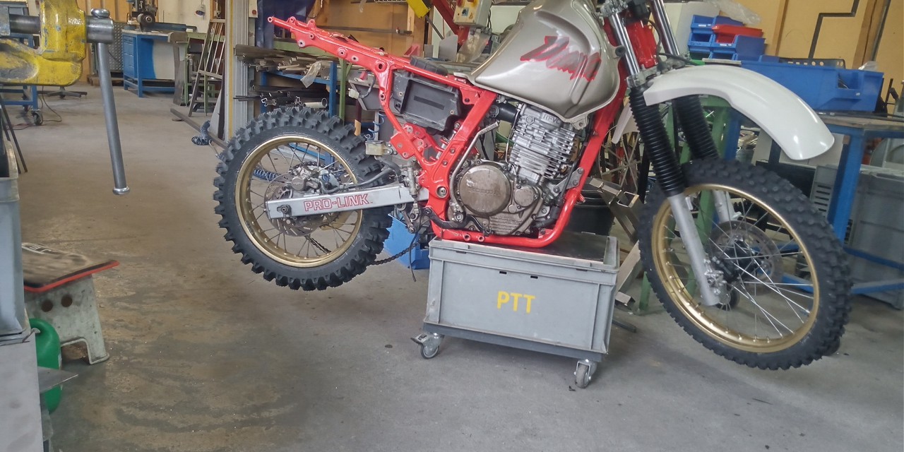

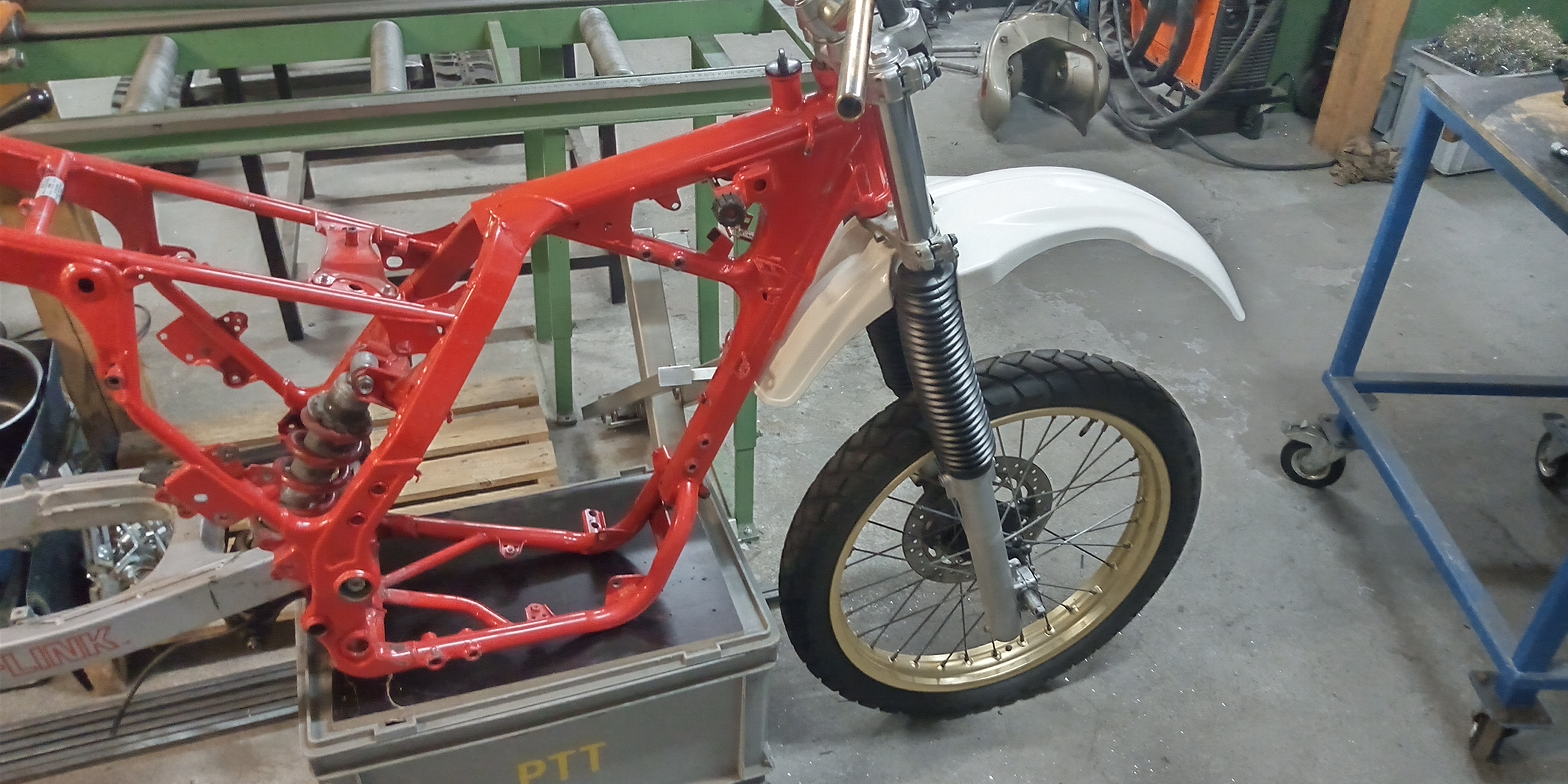

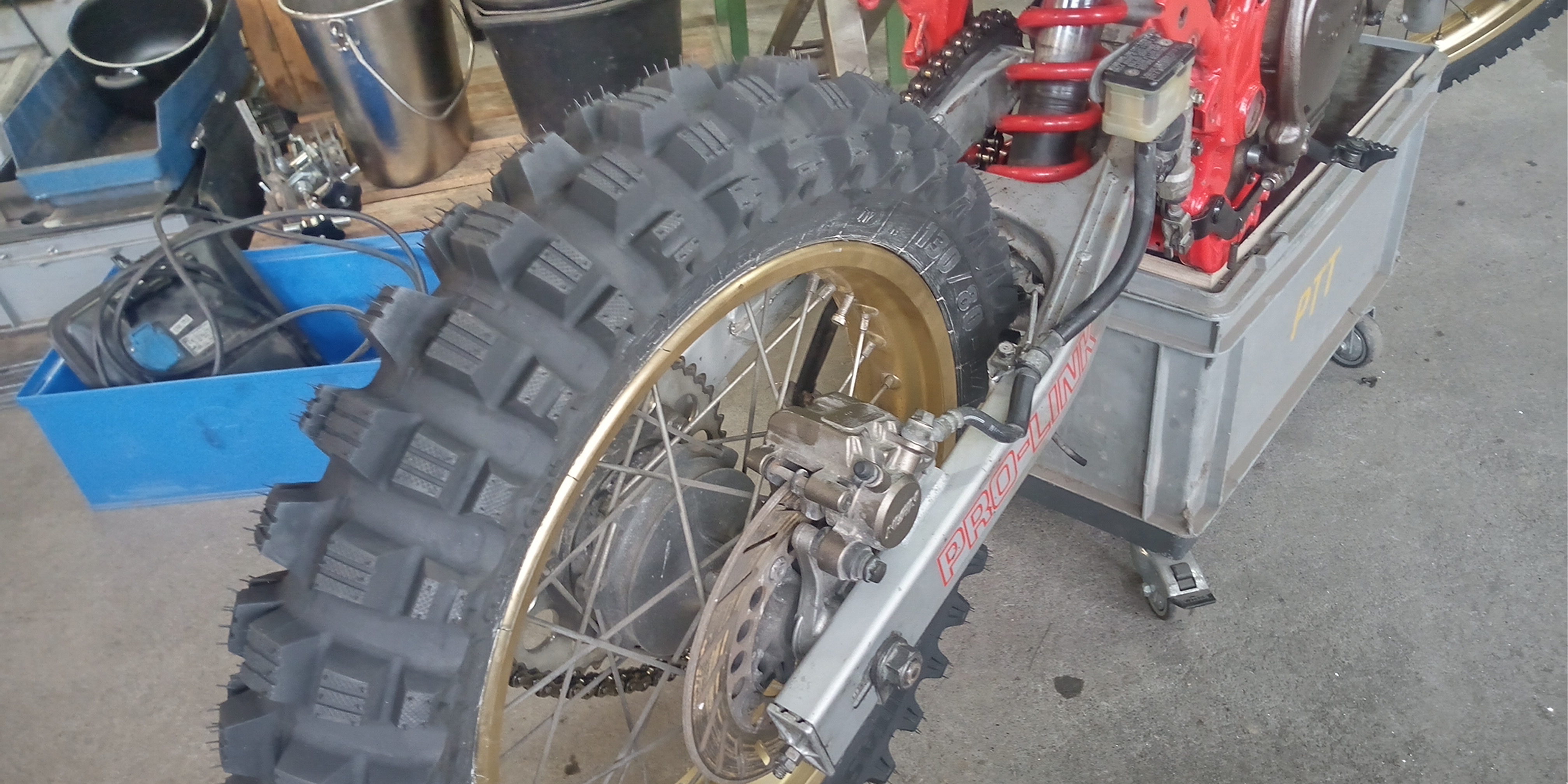

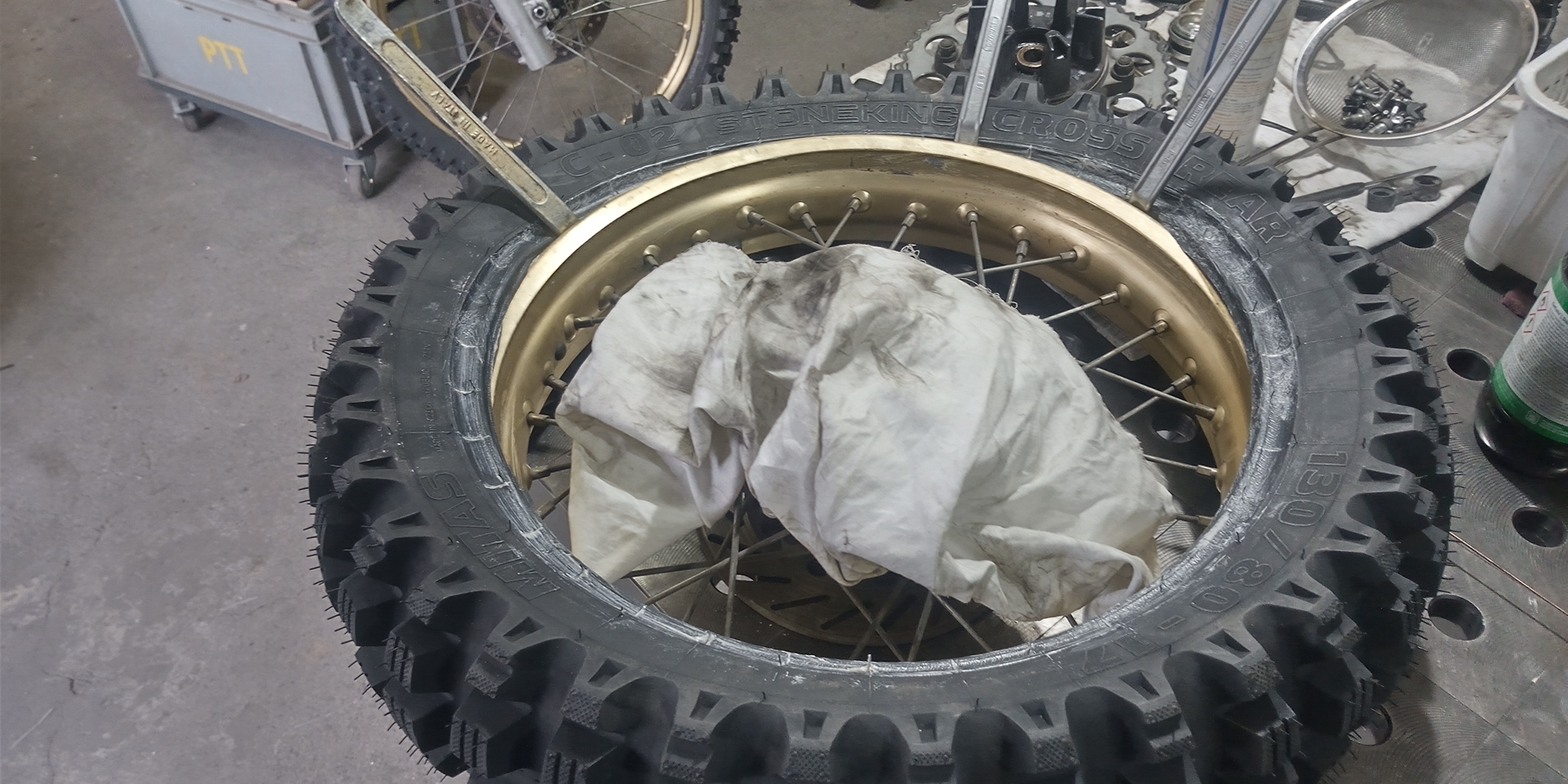

Post ist da!
Schlappen die das Abenteuer suchen! Na dann: frohes Schaffen!
Es steht zwar in meiner Garage eine Reifenmontiermaschine. Trotzdem wollte ich wieder einmal "von Hand" die Gummis aufziehen.
Ich merke dabei; ich werde alt. Die Finger sind nicht mehr zu zuverlässig gelenkig wie auch schon. Was soll's... Nach einer Stunde schwitzen ist es geschafft.
Ich denke, dies wird eine ganz neue Erfahrung in Punkto Grip und Drift. Ich bin gespannt.
Wenn man ein Projekt in Kisten kauft, "die Katze im Sack", sozusagen, dann ist man doch sehr glücklich, wenn fast nichts fehlt. Viele Teile sind auch unter einer dicken Schicht Dreck eingesaut gewesen. Um so schöner wenn man bei der Reinigung herausfindet, dass der Vorgänger-Schrauber immer mit viel Fett gearbeitet hat. Das konserviert das Material ungemein.

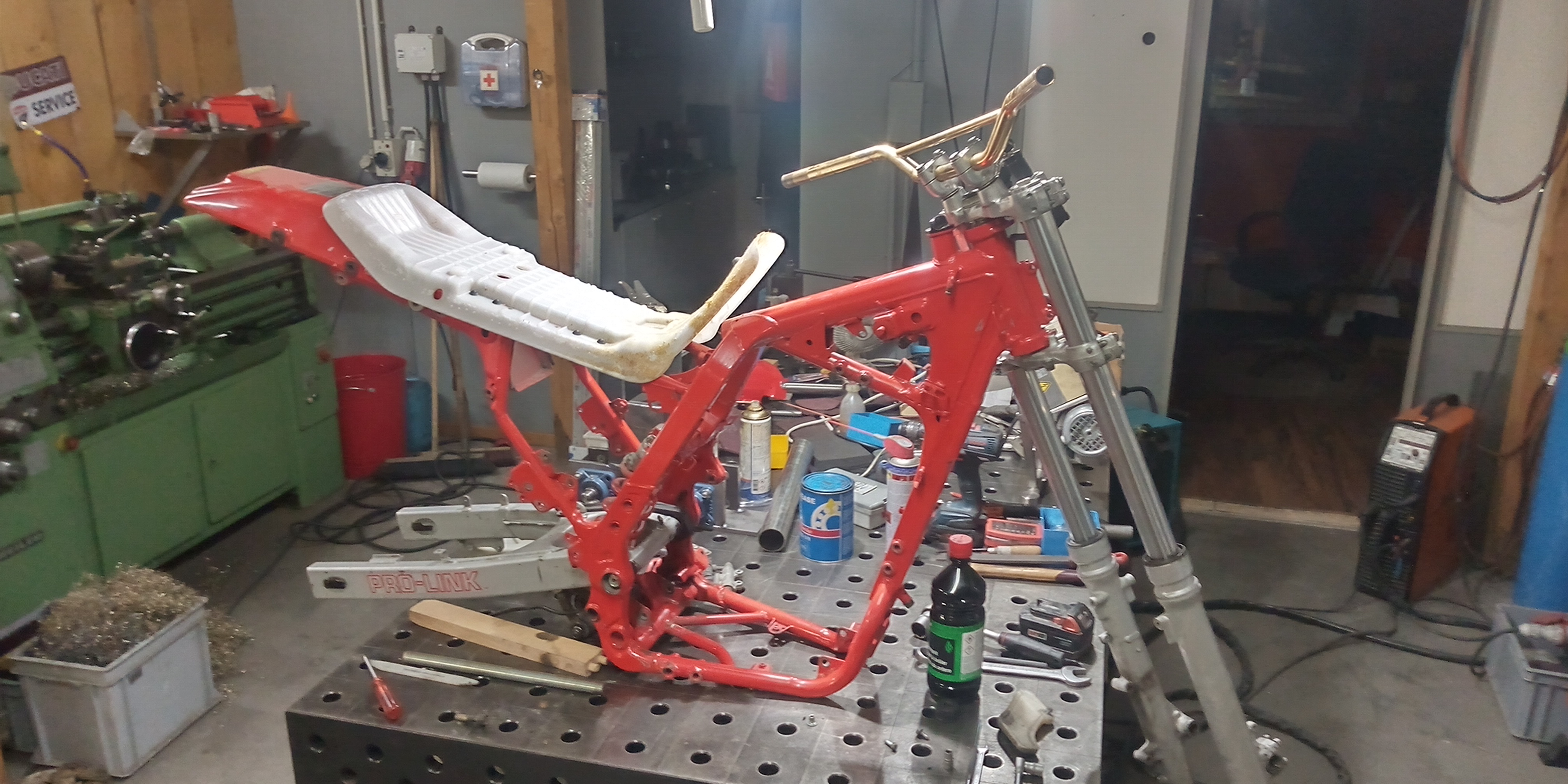

Und so langsam leeren sich die einzelnen Kisten und es entsteht ein hübsches Ding.
Wie zu Beginn erwähnt, wird dies eher eine XLR. Hier und dort etwas weniger Material am Bike, werden wir auch am Schluss mit ein paar Kilo weniger auf der Waage stehen.

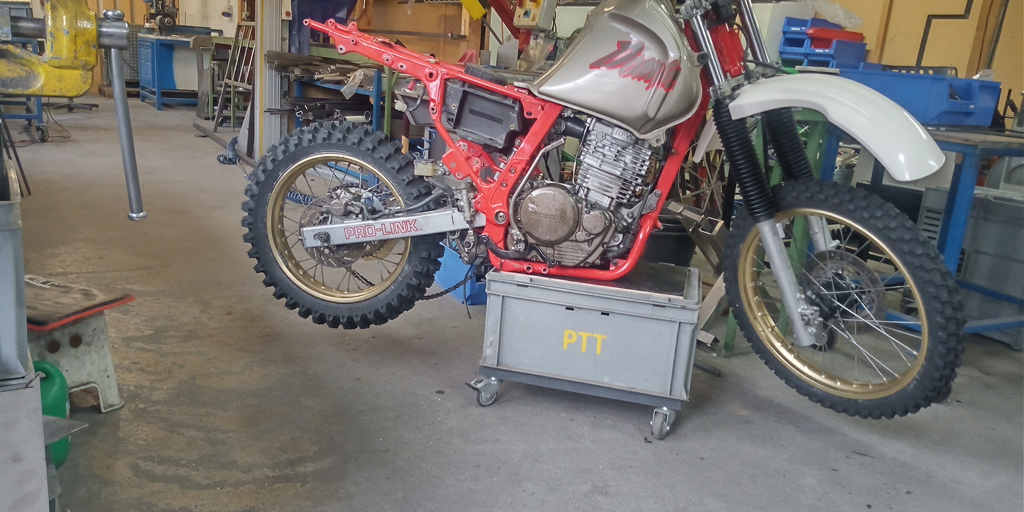

- Beiträge: 8343
Re: Domi goes XLR
Die Farbe des Tanks lässt aber darauf schließen, dass die Domi im Original eine ultraseltene Farbgebung hatte. Die gab es in Deutschland z.B. garnicht zu kaufen. Ich kenne die nur von Domis aus anderen Ländern.
RFVC Aktivist
- Beiträge: 151
- Registriert: Mo 18. Okt 2021, 07:23
- Wohnort: Bern
- Motorrad: - 2 x 88er Dominator
- Ducati M900 i.e. Baujahr 2002 - Kontaktdaten:
Re: Domi goes XLR

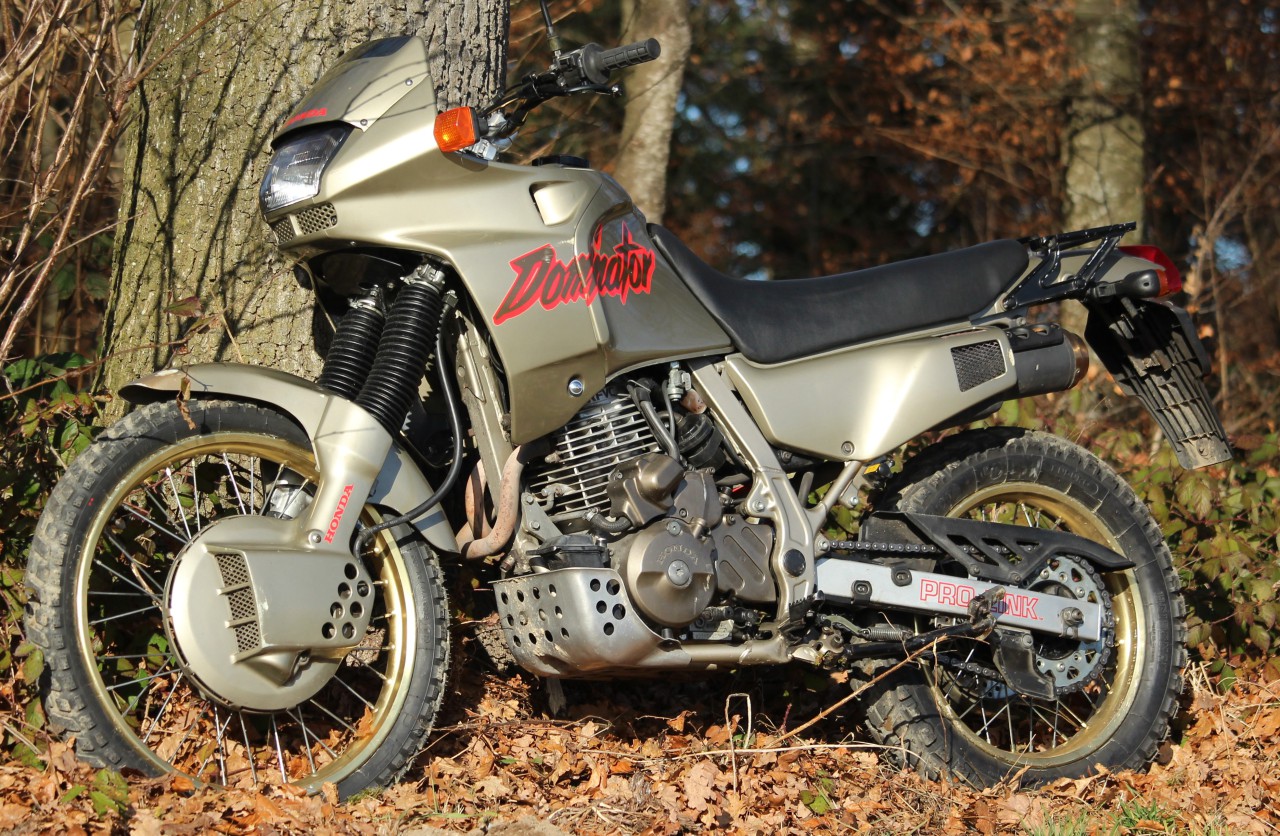

Die Domi der aktuellen Schrauberei ist eine "normale" RD02 1988 in Rot.
Dieser Bronce farbene Tank liegt hier rum und ist ein Überbleibsel meines "Eduscho" Projekts. In der Schweizer Bucht geangelt. Und ja, diese Farbe gab es soviel ich weiss, nur in Frankreich und in der Schweiz.
Dieses Bronce mit rotem Rahmen zu kombinieren, wäre Honda aber zu einfach gewesen. Der Rahmen kam dann eben auch in "Wagenfarbe".
