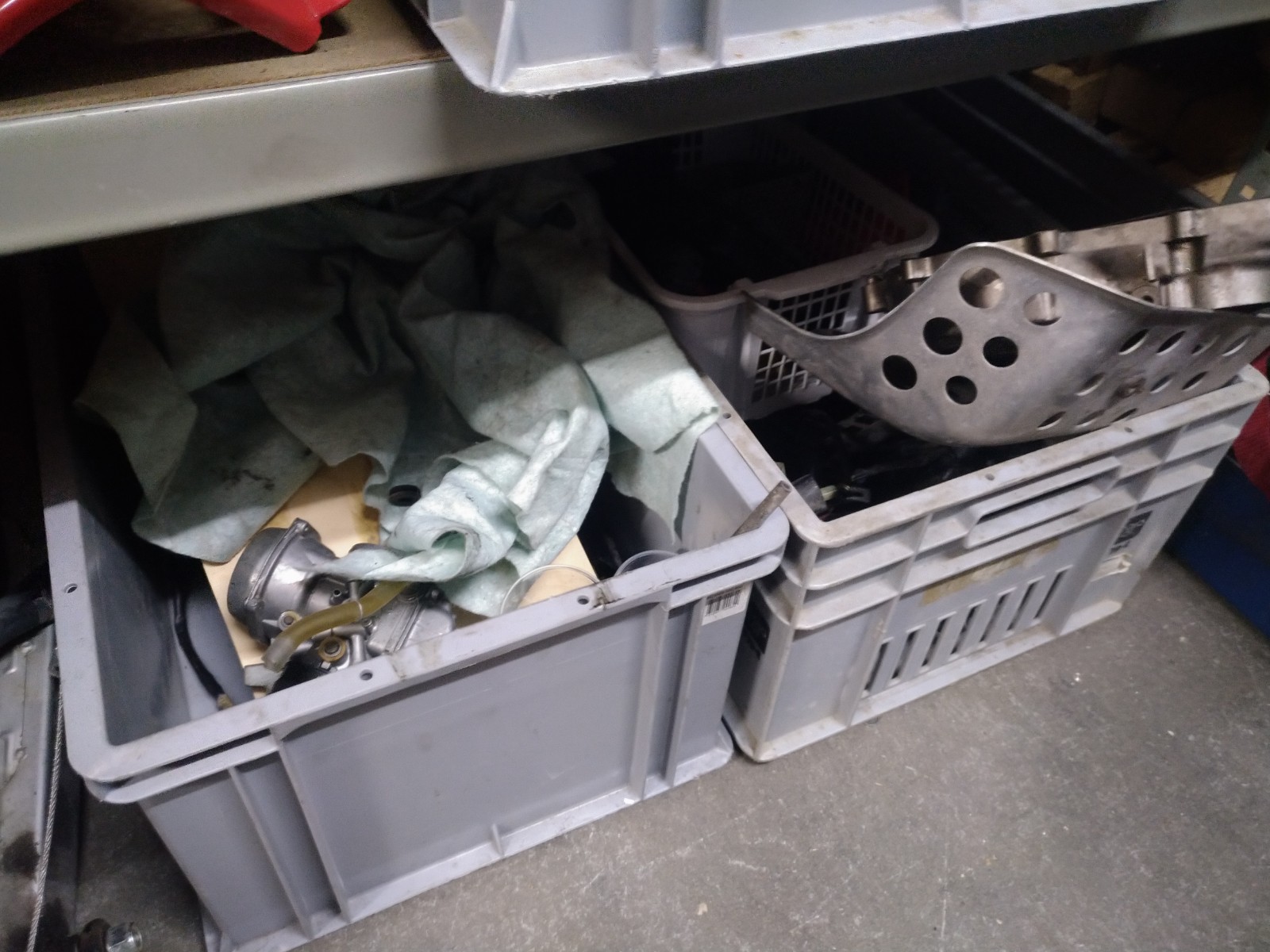

- ein guter Vergaser. Vielleicht kann mir die Cobra weiterhelfen und meinen revidieren?
Ist das der Vergaser , der dort in einer Kiste liegt?
Wenn, dann nx verändern, so lassen und mir zusenden.
