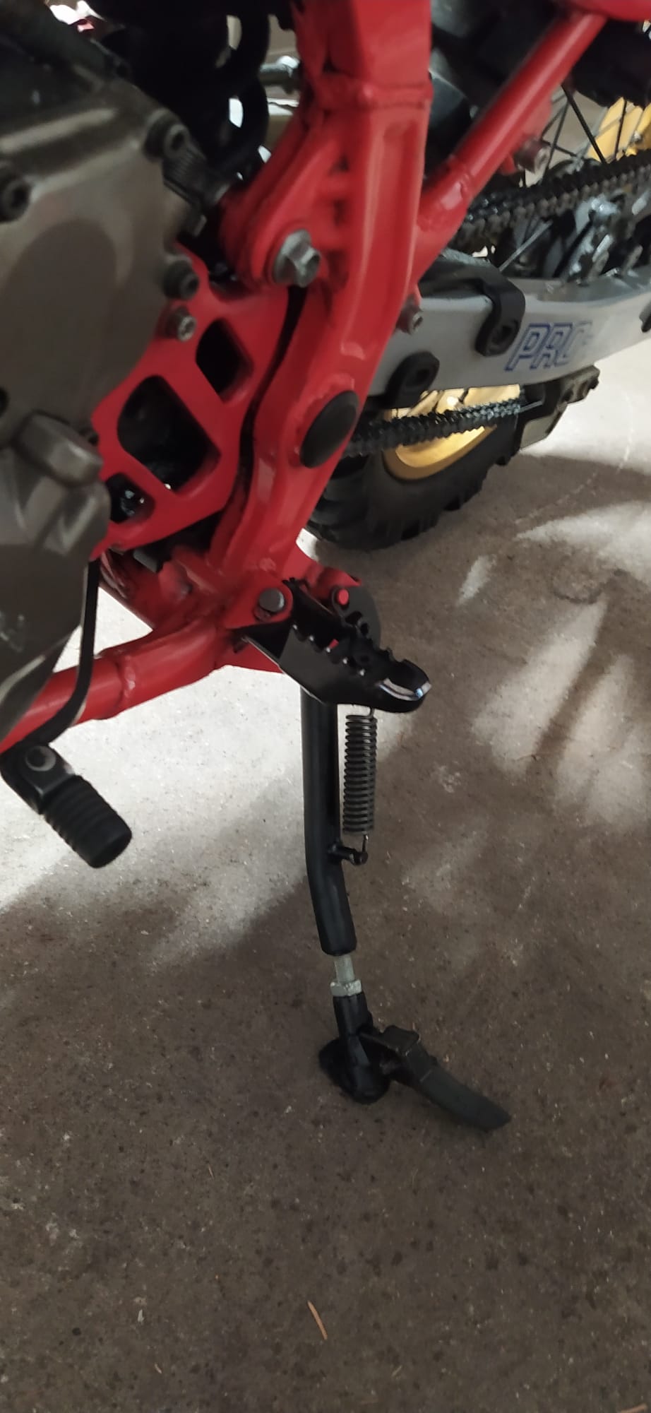

Schon montiert ..dieCobra hat geschrieben: Do 18. Jan 2024, 13:42 Und wo setzt Du den Gegenschlüssel zum Kontern an?
Mutter zum kontern geht es ,wenn man die Gummihalterung mit benutzt.
Oben ist ja die Gewindestange zusammen mit der Gewindebuchse verschweisst .

Ja, ok, die Gummistange.
Hat aber nicht jeder, oder sogar in der Minderzahl.
Und wenn du die Gewindestange nach oben in den hohlen Ständer verschwinden lässt, hat man ein Verstellspiel von 5-6 cm. So kann man ihn dann auch später zum Höherlegen verwenden. Wer weiß denn genau, wer die Domi mal kaufen wird.

Hoi Andi... alles was ich umbaue , baue ich so um , das ich immer wieder auf Original zurück bauen könnte .dieCobra hat geschrieben: Do 18. Jan 2024, 16:54 Ja, ok, die Gummistange.
Alle original Teile behalte ich.
Meine Domi könnte ich jederzeit wieder au ganz original zurück bauen.
Das war auch der Grund warum ich einen zweiten Seitenständer gesucht und gefunden habe.

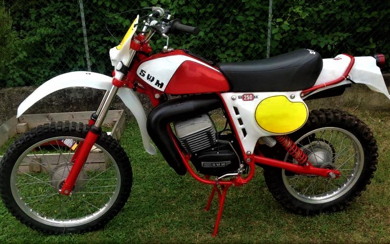

Früher hatte man keinen Spiegel und keine Blinker... man machte Handzeichen und nicht mal einen Helm.
So habe ich Motorrad angefangen zu fahren... und lebe heute noch.
So sah mein erstes Motorrad aus... eine 250 SWM-Rotax mit 102 kg und 46 PS
