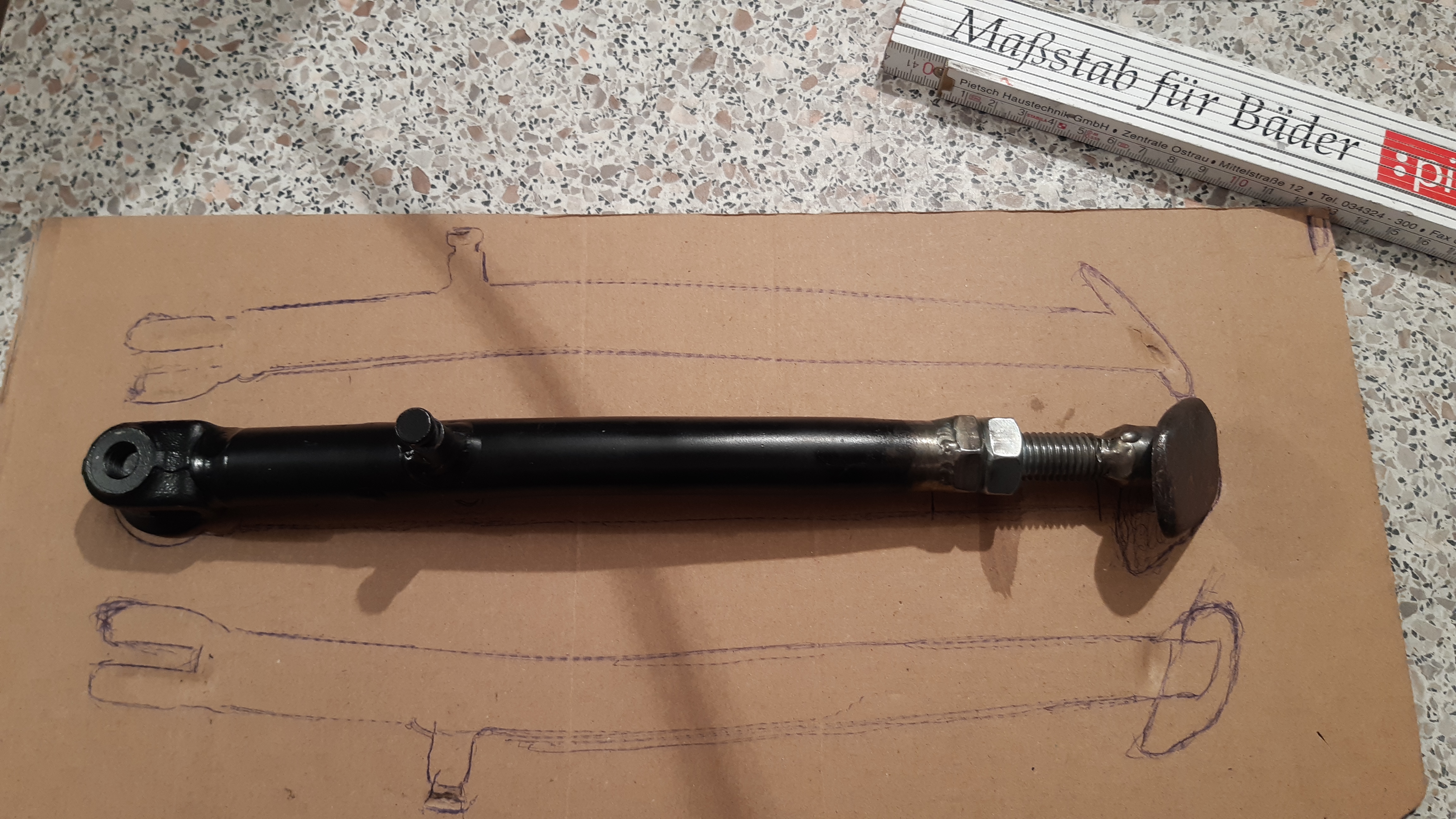

Manche mögen es hoch, manche eher niedrig.
Der Seitenständer passt aber nur gut in der Mitte.
Deshalb habe ich mal Langer's Idee aufgegriffen und dokumentiert zum nachbauen oder
mir zuschicken, dann baue ich ihn um. :D

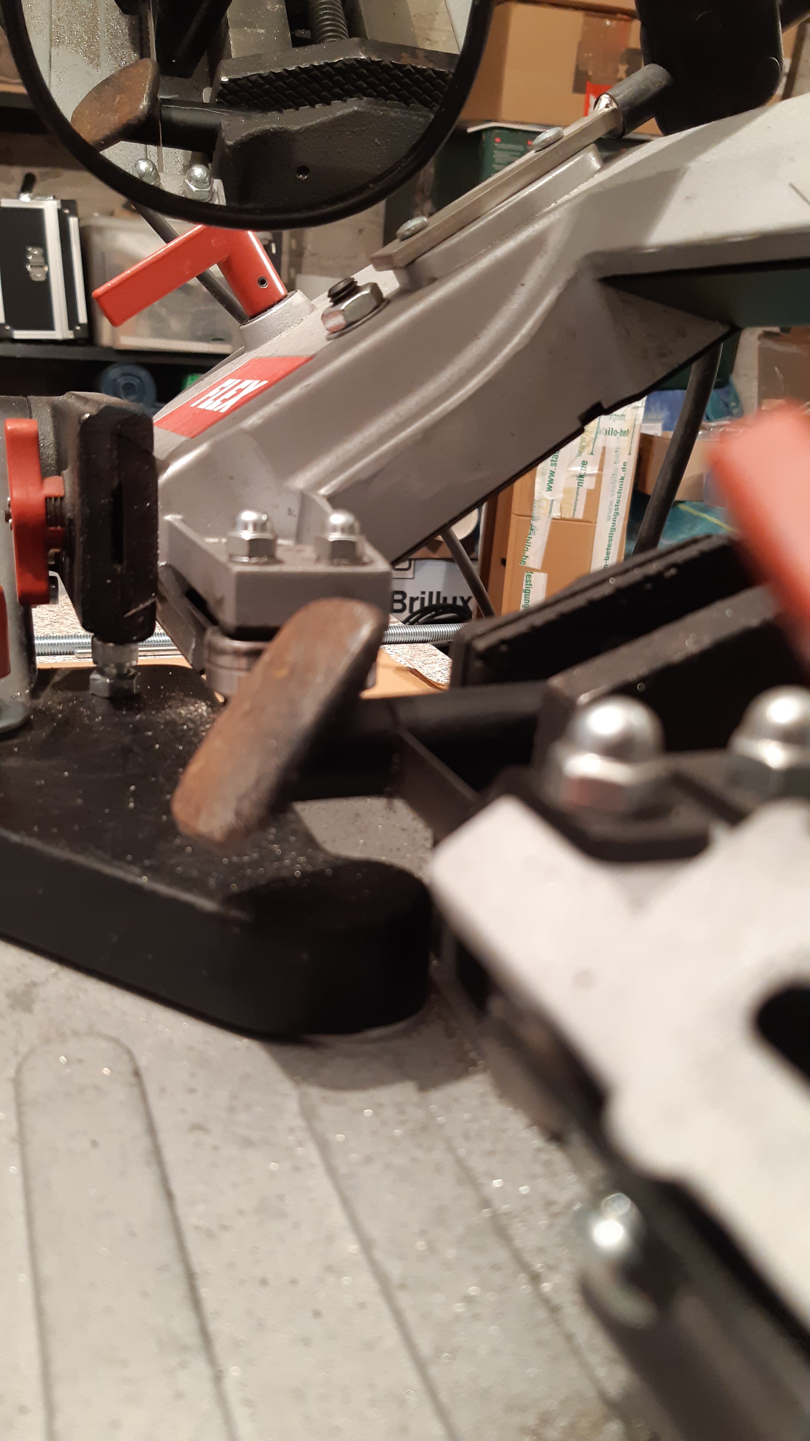

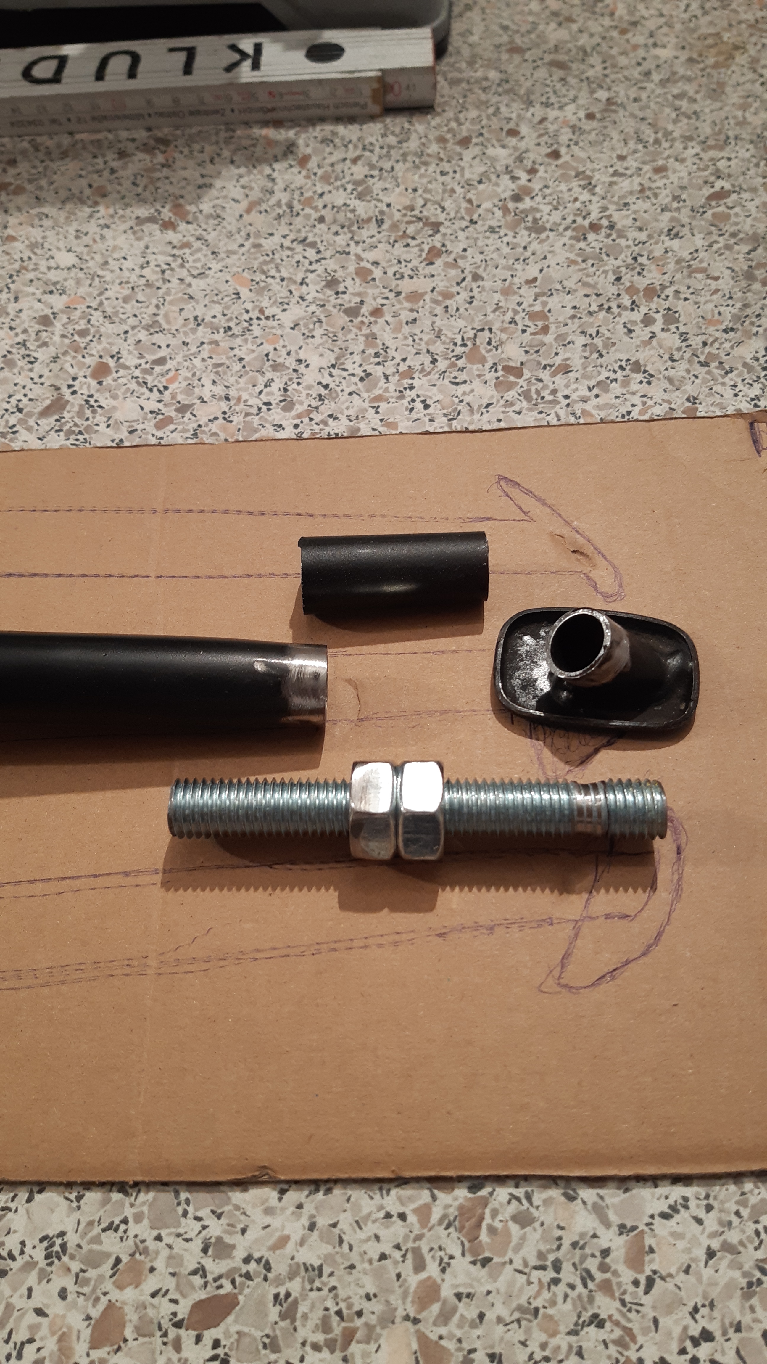

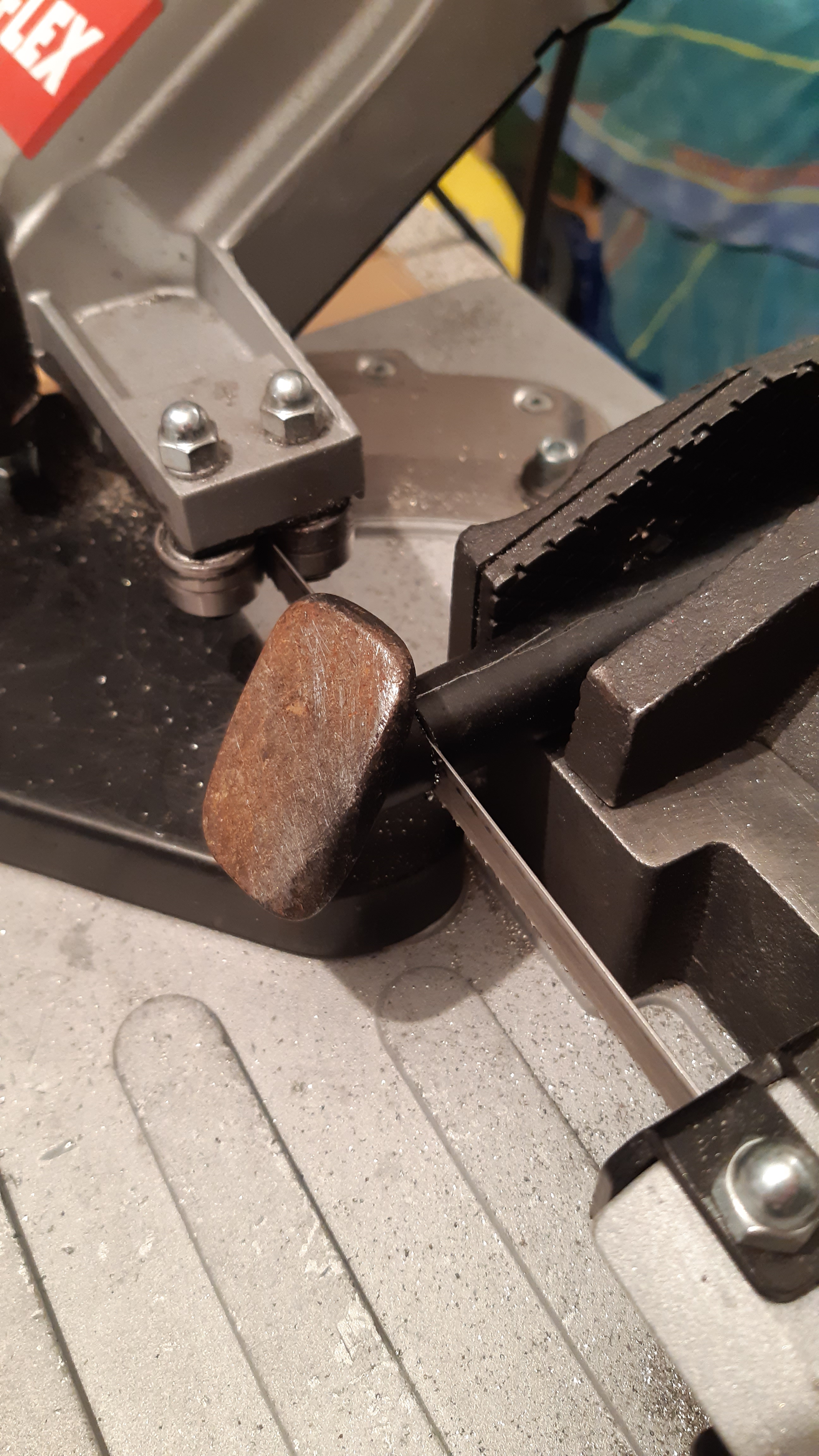

Erstmal den Fuss rechtwinklig absägen, ca. 2 cm stehen lassen.
Schablonen über die originale Länge anfertigen, dann noch ein Stück von ca. 5 cm weiter absägen.
Natürlich auch rechtwinklig.

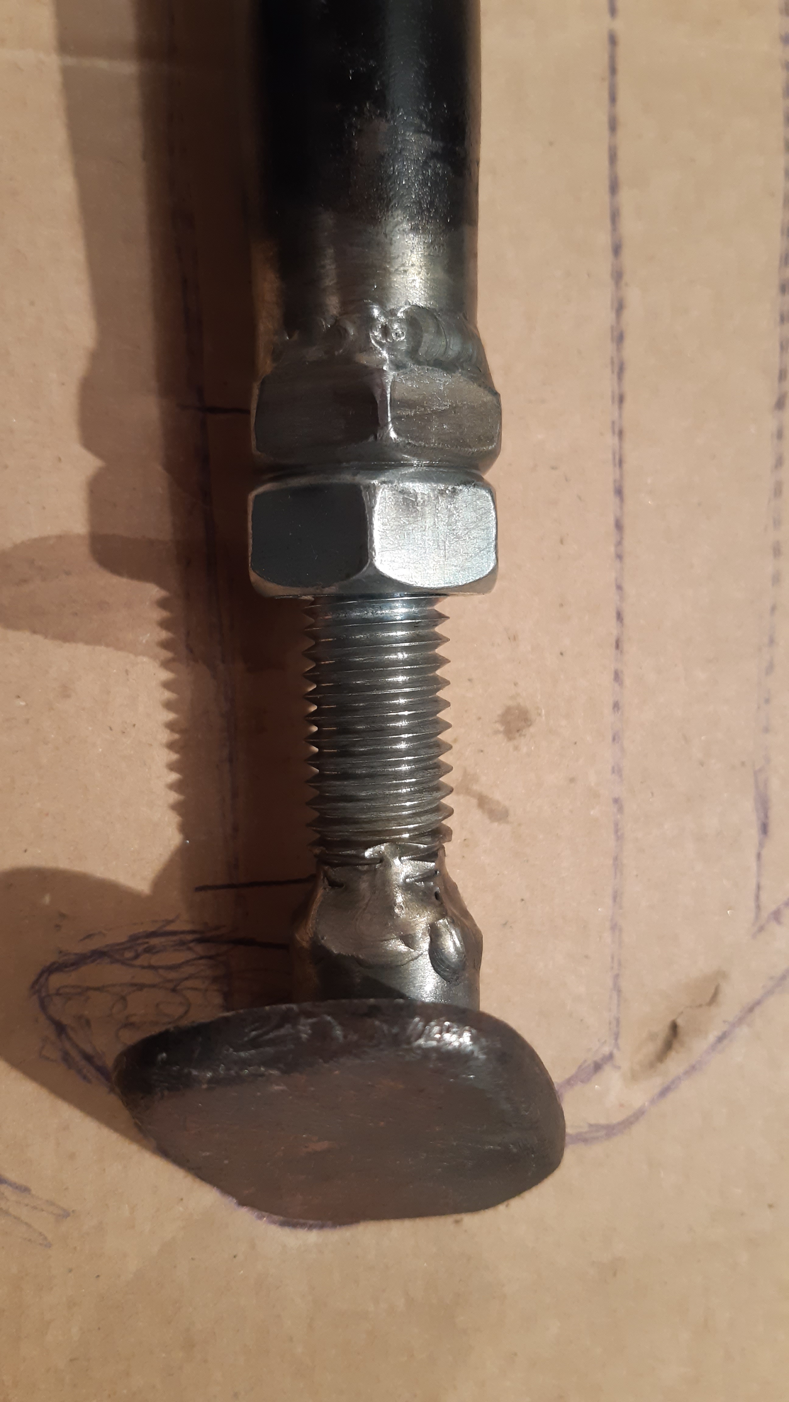

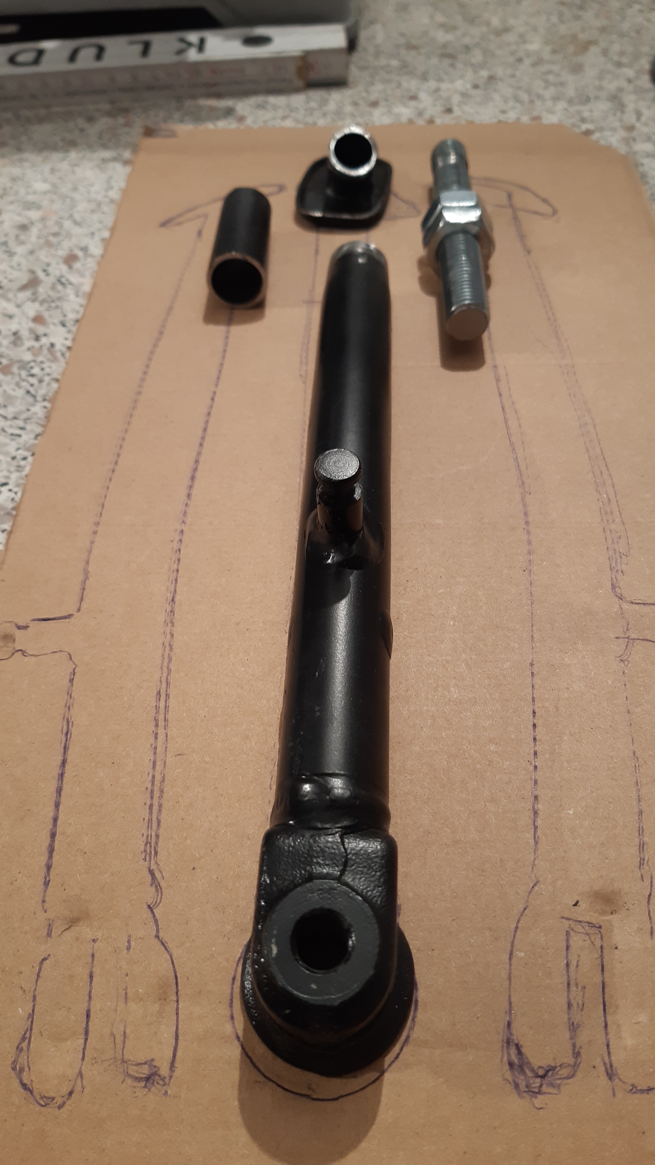

Gewindestange M 14 mit 2 Muttern auf Länge von ca. 11,5 cm schneiden.

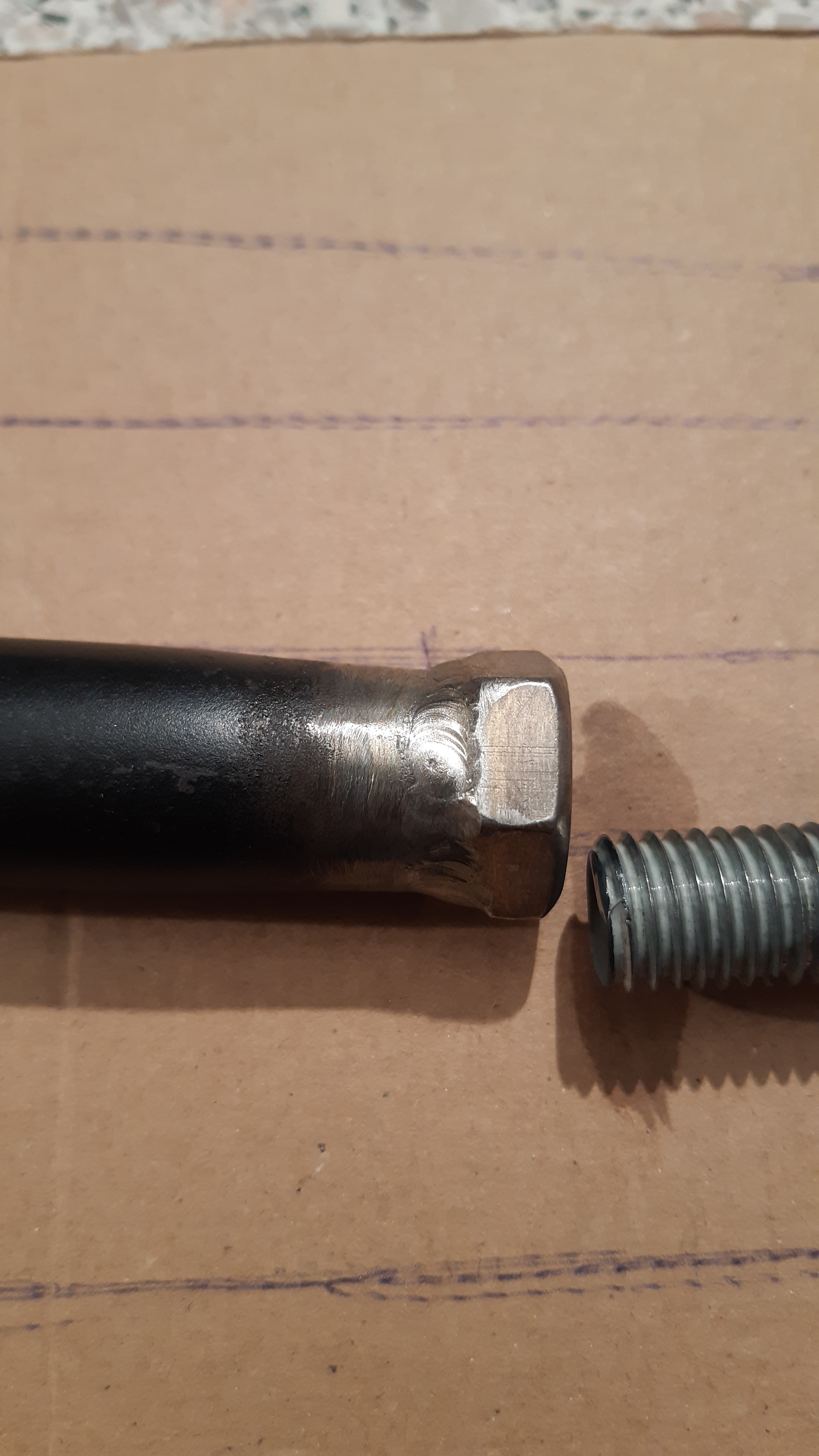

Eine Mutter an das Oberteil anschweißen,
die Gewindestange an den Fuß.
Eine Schraube zum Kontern.
Dann an die Domi anpassen und schwarz lackieren.
Dann kommen auch noch Fotos.
vielspassbeimtüffteln

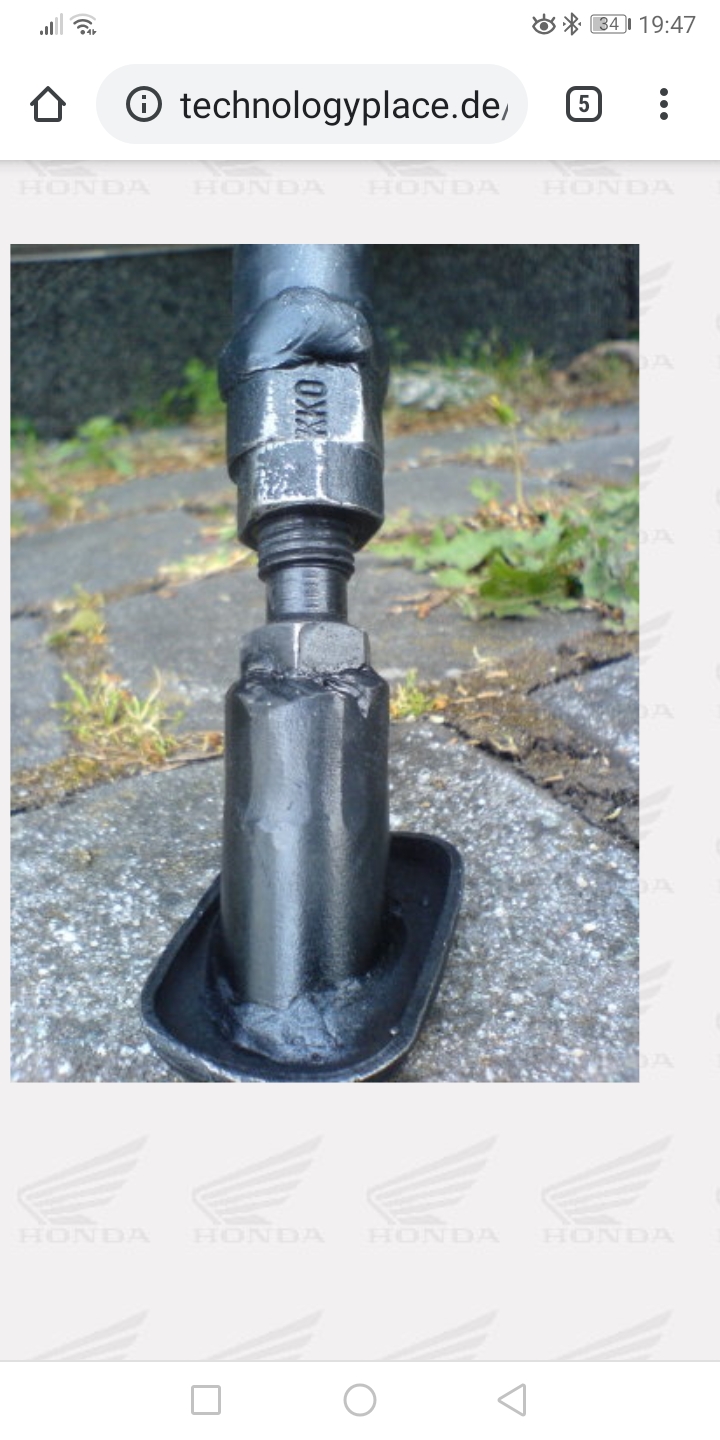

Sowas Ähnliches habe ich auch schon durch, allerdings mit rechts und linksgewinde, damit man das auch im eingebauten Zustand verstellen kann. Das ist bei einem Panhardstab und Fahrwerksstabi im Auto sinnvoll, bei einem Seitenständer natürlich nicht.
Einen Verbesserungsvorschlag hätte ich aber noch, der nicht die Funktion, aber die Optik betrifft. Eine Schraube mit Schaft und abgeschnittenen Kopf lässt sich besser Schweissen als Gewinde, weil man nicht in die dünnen Gewindegänge schweisst. Es sieht sauberer aus, sonst nix. :)

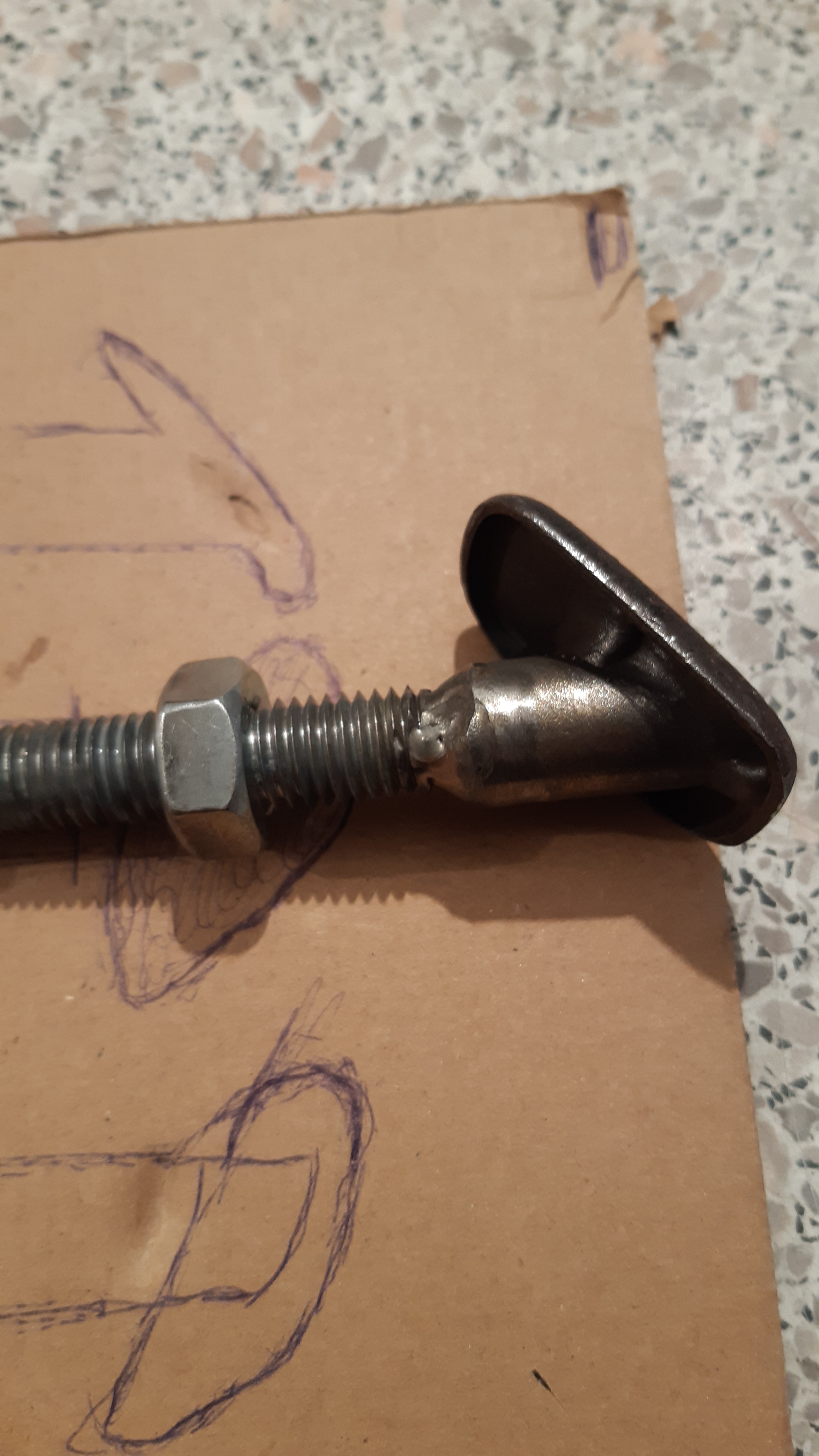

Das Gewinde hatte ich vorher ausgeschliffen, auch wegen des Zinks.
War ein bisschen viel luft an der Stelle zum Schweißen.
Der nächste wird besser.

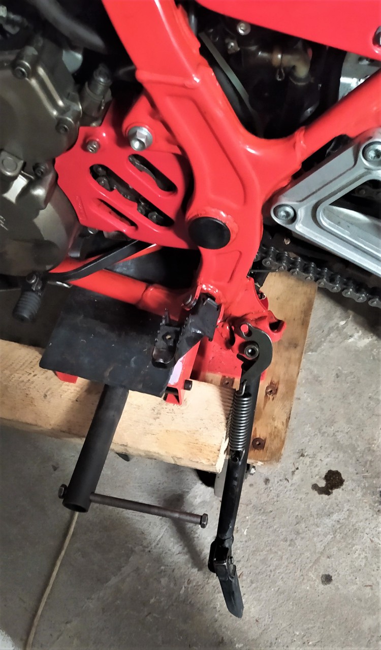

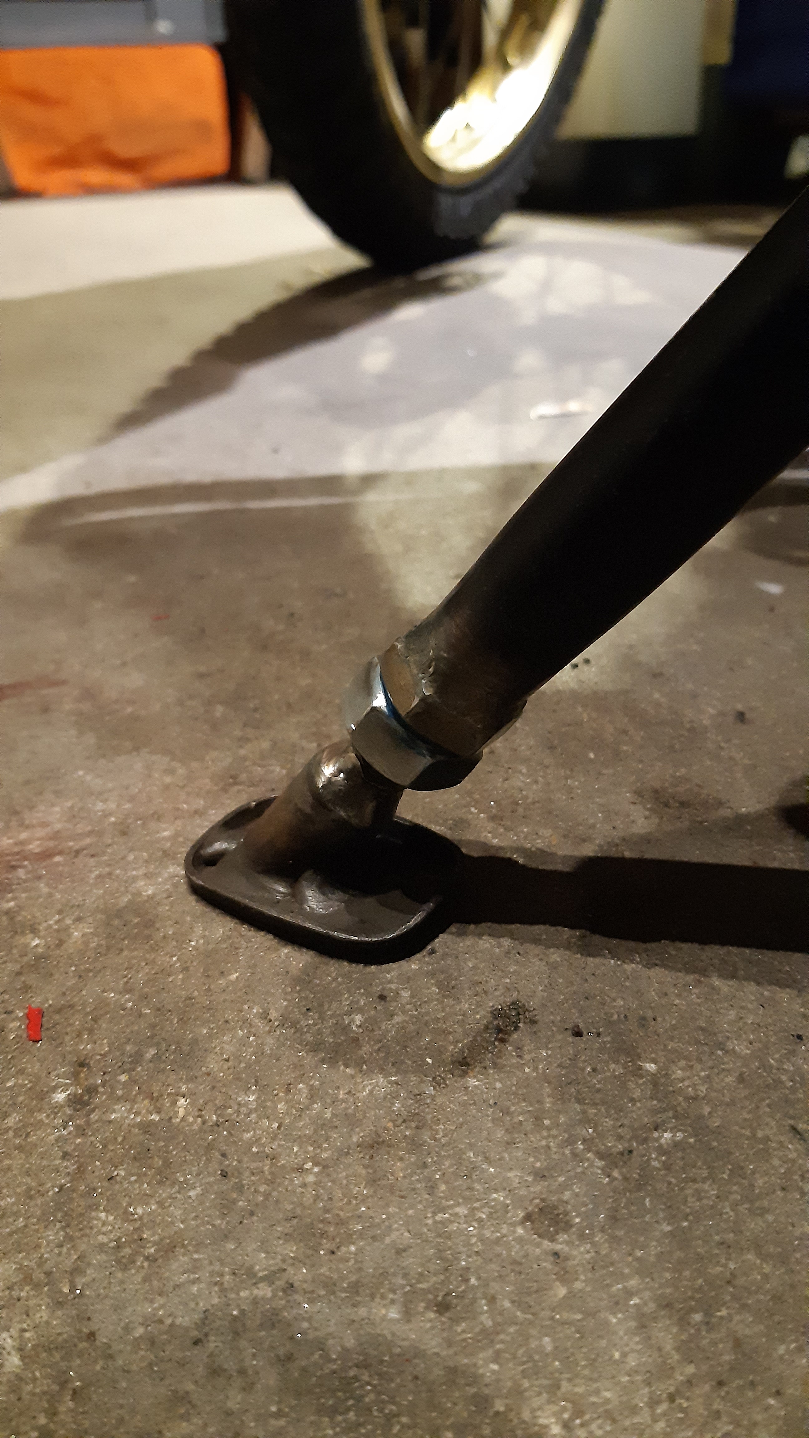

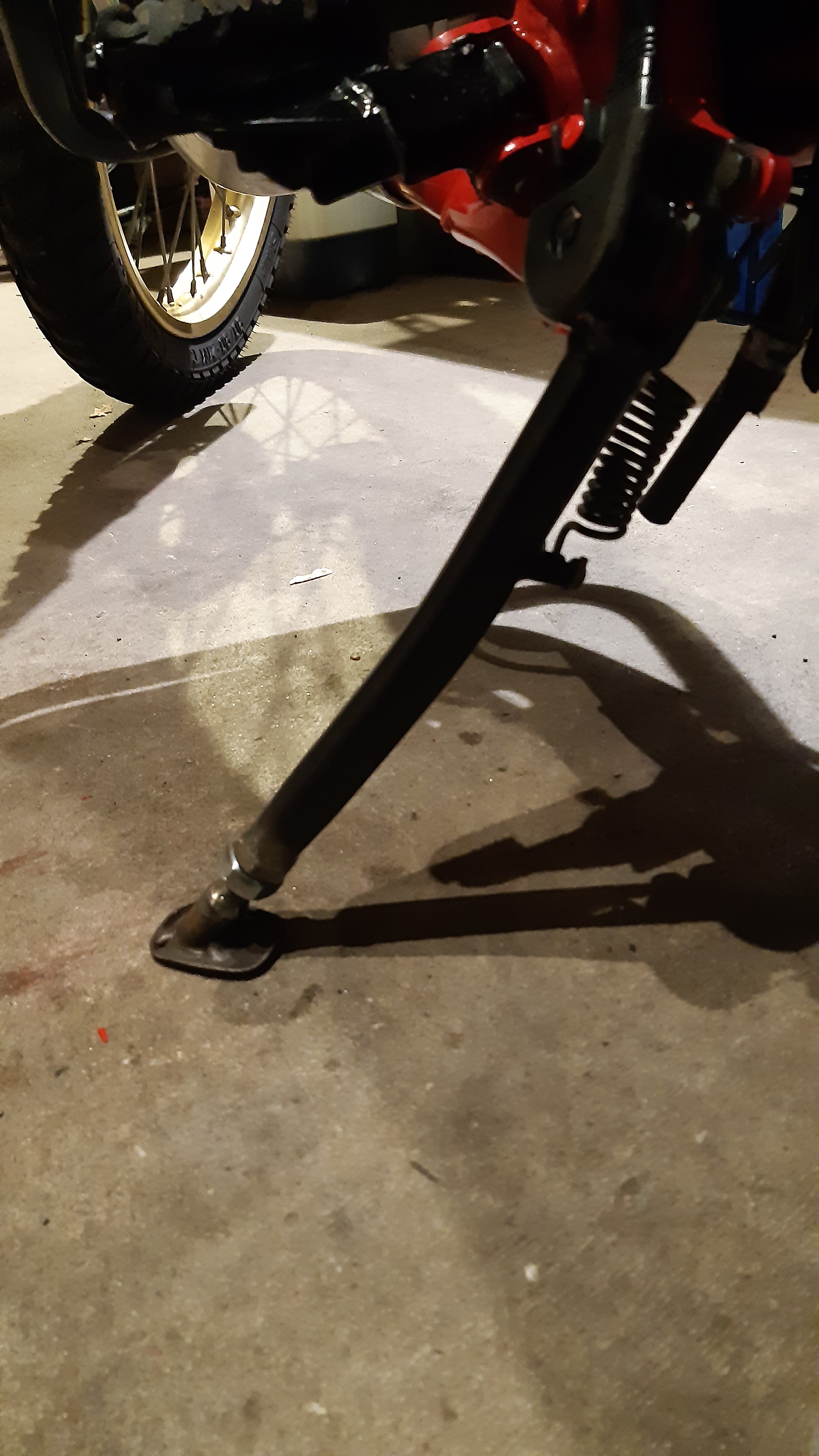

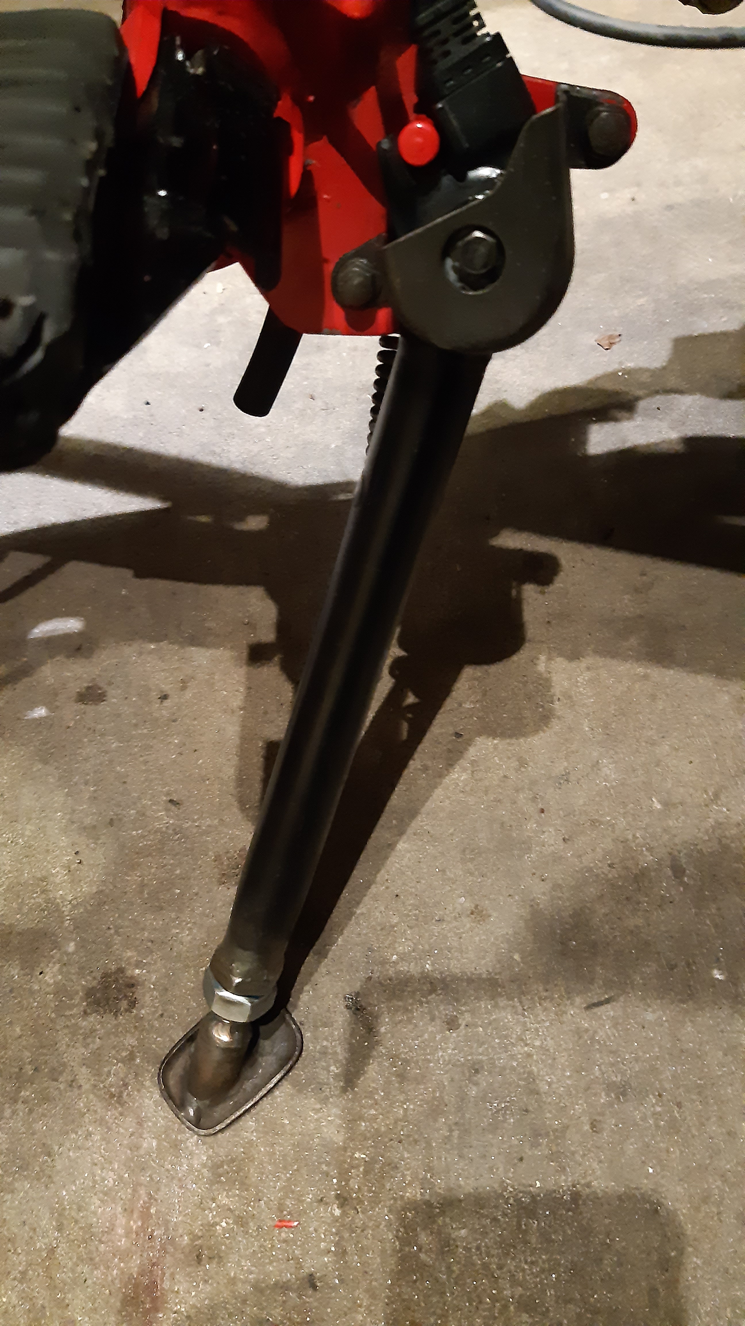

Jetzt noch ein paar Bilder im eingebauten Zustand:
Nochmals ein bisschen Nachstellen, Schraubensicherung drauf, festziehen.

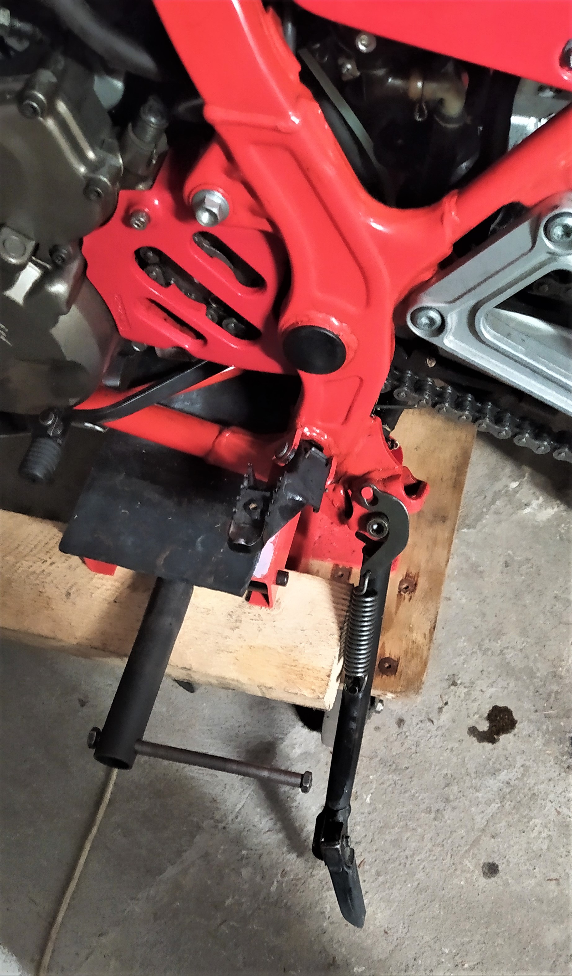

Ja sehr günstig..aber nicht für alle Jahrgänge.... Dieser taugt für die neueren Domis.
Die alten Domis wie meine ,haben ein "Gummi" am Seitenständer

Re: Höhenverstellbarer Seitenständer

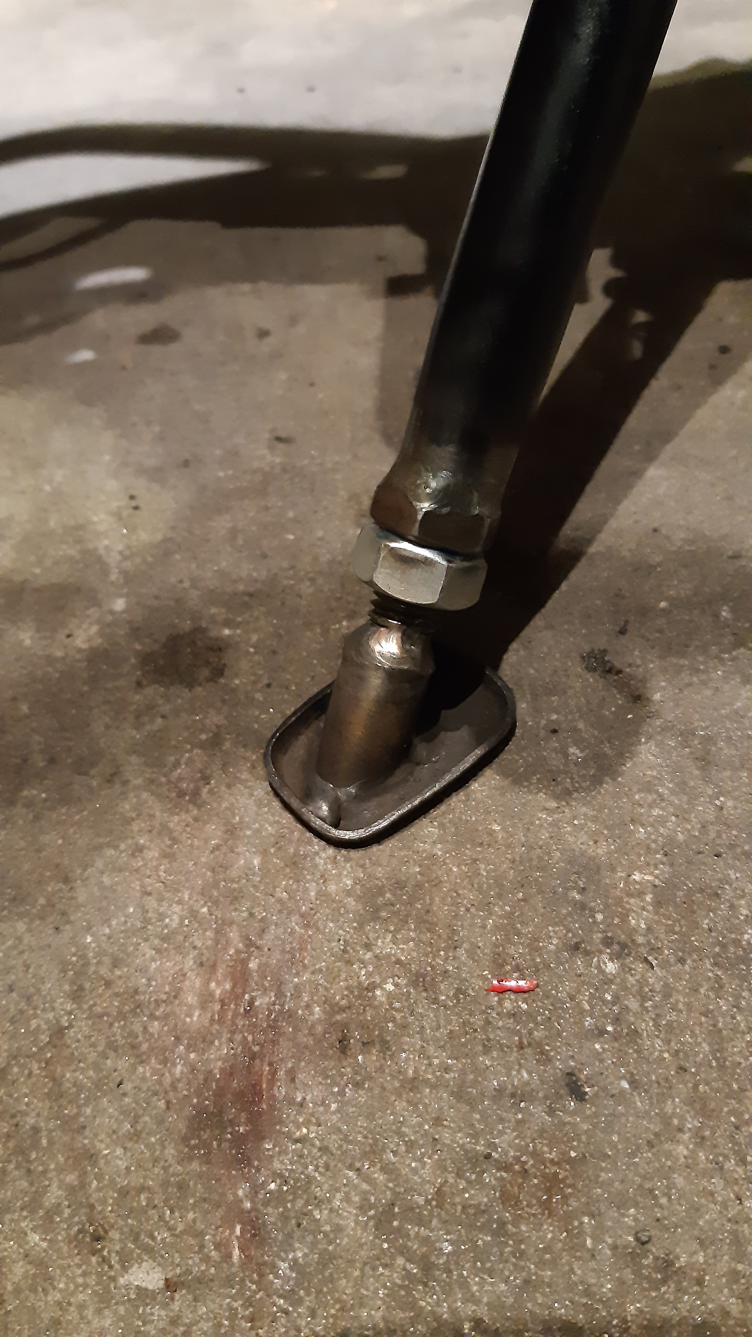

Wer eine Naht so wegschleift (abgekrotzt bis in's Untermass wegschleifen muss, was seinen Grund gehabt haben wird...),
kann höchstwahrscheinlich auch keine Wurzel.
Da kann man nur hoffen, dass dort mehr als nur ein Hauch von der Naht, noch nach drinnen übrig geblieben ist... :?

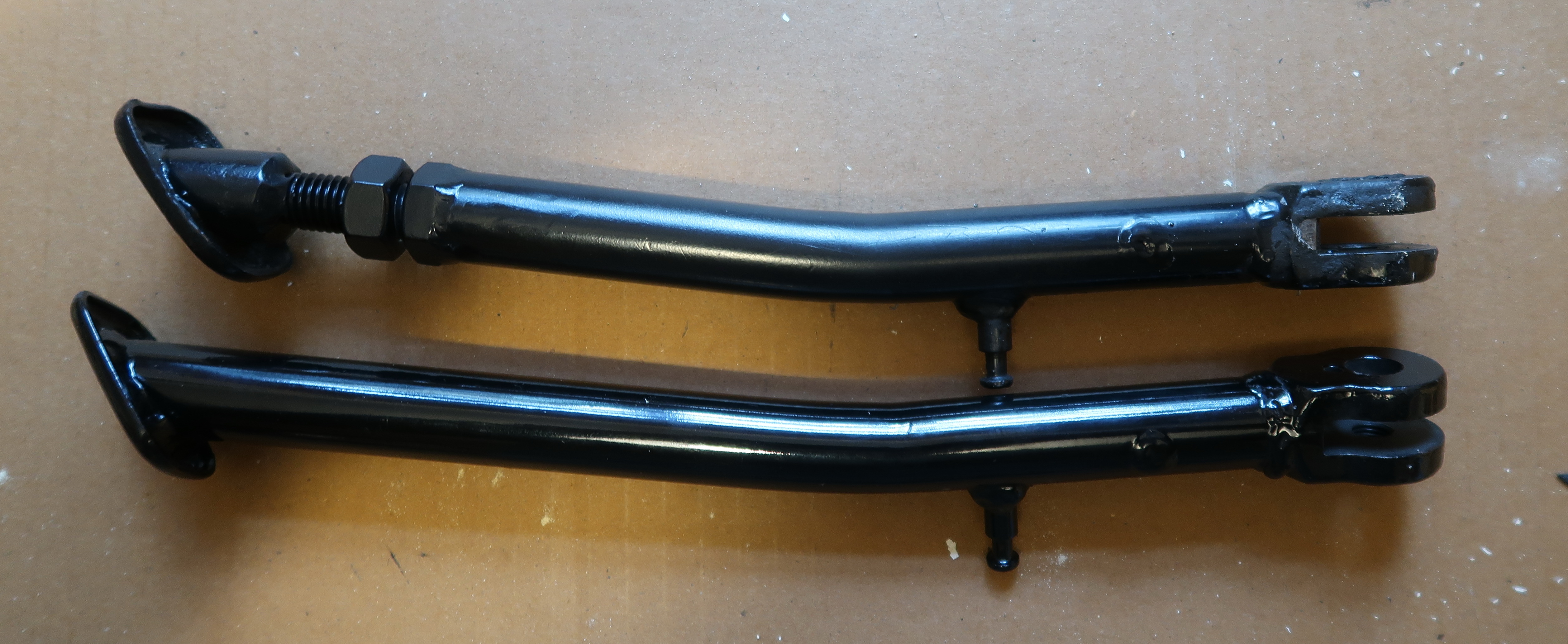

Hallo
Iich habe mein Seitenständer auch einstellbar gemacht....
Habe aber Gewindebuchsen M12 eingeschweisst..so das ich nur eine Gegenmutter brauche.
Hier das Resultat , jetzt noch den Gummi dran und montieren.
Gruss Gian
Beiträge: 5612
Ich bevorzuge wie geschweißt, zwei Muttern zum besser gegenhalten beim Kontern. So übe ich weniger Torsion auf den Seitenständer aus.

dieCobra hat geschrieben: Mi 17. Jan 2024, 22:42 Ich bevorzuge wie geschweißt, zwei Muttern zum besser gegenhalten beim Kontern. So übe ich weniger Torsion auf den Seitenständer aus.
Hoi Andi
Denke es ist das gleiche Prinzip wie bei Dir.
Du hast eine Mutter oben dran geschweisst.
Ich habe oben an der Stelle wo du die Mutter angeschweisst hast , eine M12 Buchse eingeschweisst, und unten die M12 Gewindestange anschweisst.
