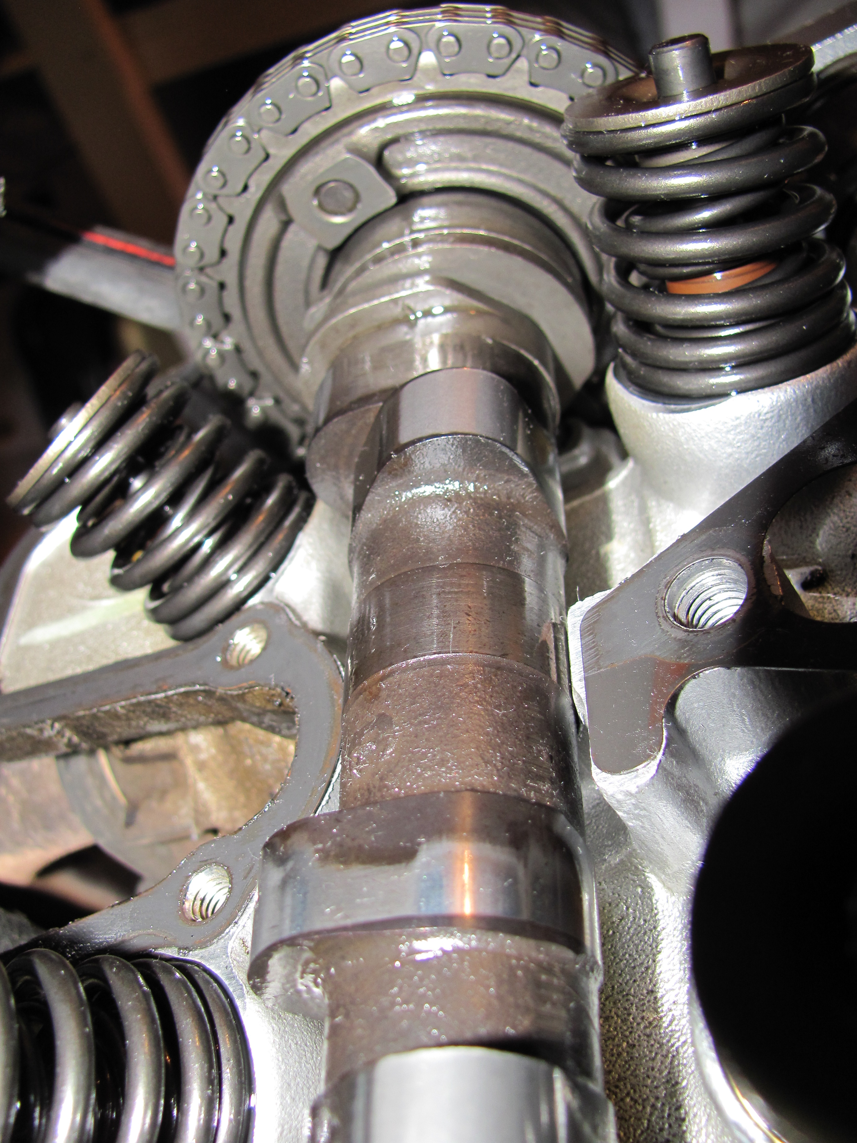

...Bei mir wars die Deko-Einrichtung an der Kurbelwelle. Nach Austausch der Nockenwelle war das Geräusch verschwunden...

Nergal hat geschrieben: Do 25. Jan 2024, 23:26 ...Bei mir wars die Deko-Einrichtung an der Kurbelwelle. Nach Austausch der Nockenwelle war das Geräusch verschwunden...
Echt? Das klingt aber eher wie ein Hämmern.

Wenn das nur beim warmen Motor nach zu wenig Öl war und man wirklich von Schmierungsmangel ausgehen kann ,könnte das die gesamte Mechanik im Kopf sein.Kipphebel ,"Nebenhebel" nenne ich das mal , Nockenwelle

Tolek hat geschrieben: Fr 26. Jan 2024, 10:25 "Nebenhebel" nenne ich das mal , Nockenwelle
Da hast Du völlig recht Tolek. Ich bitte um Entschuldigung für den mitternächtlichen Lapsus. Ich meinte die Nockenwelle. Das Geräusch war ein deutlich wahrnehmbares metallisches Hämmern. Nicht andauernd, aber sehr häufig und in variierender Intensität. Die Kollegen vom Domitreffen 2014 meinten, es sei der Anlasserfreilauf. Nach dessen Austausch war das Geräusch aber immer noch vorhanden. Erst der Nockenwellentausch brachte (teure) Abhilfe.
Ein Kipphebel (Auslass rechts) zeigte auch Verschleißerscheinungen. Der wurde auch gleich mit ersetzt.

Viel Erfolg, Lars! Mit dem "Rausstellen" ist es allerdings so eine Sache: Manchmal sieht man den Schaden, manchmal auch nicht. Im letzteren Fall hilft dann nur noch Austauschen, bis das Geräusch weg ist. So wars bei mir. Muss aber nicht auch bei Dir so sein!
