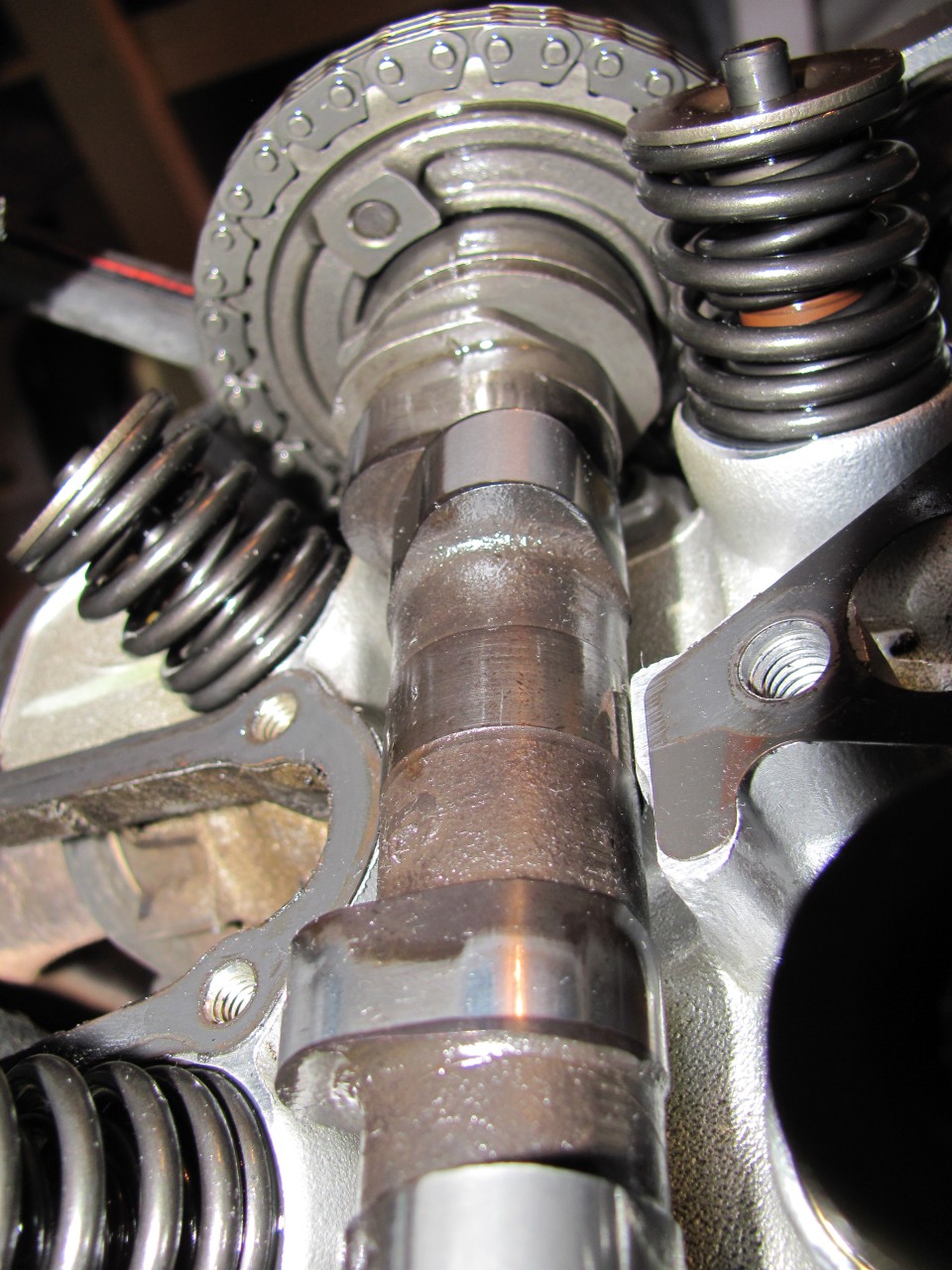

Bin mit viel zu wenig Öl Vollgas gefahren und Zeit dem Klappert meine FMX 650 wie ein Sack Schrauben oben am Zylinderkopf.
Das Problem tritt aber nur bei Warmen Motor auf.
Wen ich die FMX kalt starte Klappert sie wie normal ohne das Nebengeräusch.
Ventilspiel wurde erst eingestellt und das Klappern bestand danach trotzdem.

Könnten die Kipphebel oder der Ventilsitz sein. Aufmachen und nachschauen :/

...Bei mir wars die Deko-Einrichtung an der Kurbelwelle. Nach Austausch der Nockenwelle war das Geräusch verschwunden...

Wenn das nur beim warmen Motor nach zu wenig Öl war und man wirklich von Schmierungsmangel ausgehen kann ,könnte das die gesamte Mechanik im Kopf sein.Kipphebel ,"Nebenhebel" nenne ich das mal , Nockenwelle

Da hast Du völlig recht Tolek. Ich bitte um Entschuldigung für den mitternächtlichen Lapsus. Ich meinte die Nockenwelle. Das Geräusch war ein deutlich wahrnehmbares metallisches Hämmern. Nicht andauernd, aber sehr häufig und in variierender Intensität. Die Kollegen vom Domitreffen 2014 meinten, es sei der Anlasserfreilauf. Nach dessen Austausch war das Geräusch aber immer noch vorhanden. Erst der Nockenwellentausch brachte (teure) Abhilfe.
Ein Kipphebel (Auslass rechts) zeigte auch Verschleißerscheinungen. Der wurde auch gleich mit ersetzt.

Viel Erfolg, Lars! Mit dem "Rausstellen" ist es allerdings so eine Sache: Manchmal sieht man den Schaden, manchmal auch nicht. Im letzteren Fall hilft dann nur noch Austauschen, bis das Geräusch weg ist. So wars bei mir. Muss aber nicht auch bei Dir so sein!Lars011999 hat geschrieben: Fr 26. Jan 2024, 15:34 Ich werde die Tage die FMX mal öffnen und Dan wird sichs Rausstellen.
