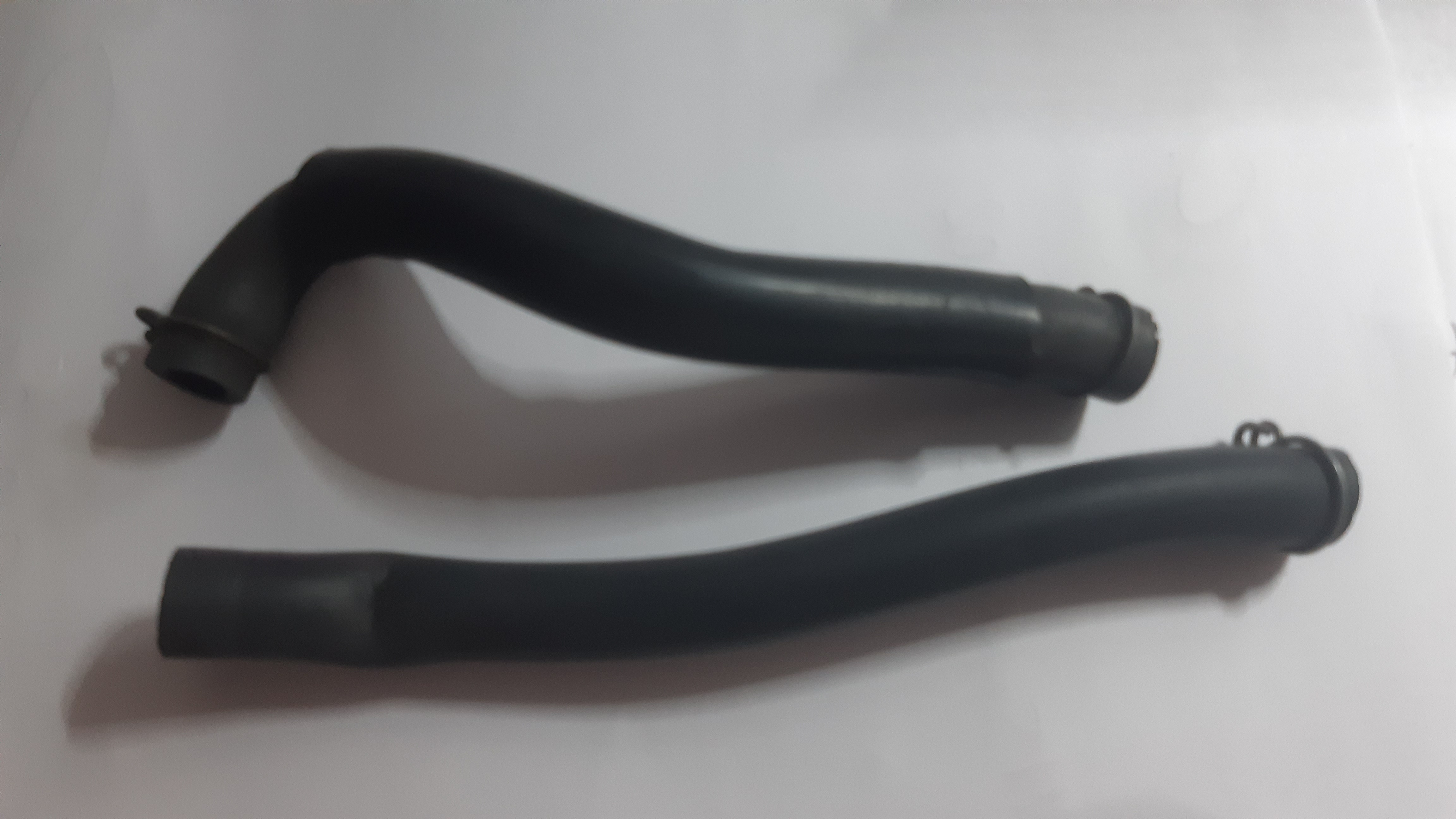

- Beiträge: 5195
Re: Suche Schlauch für Benzinhahn
So sieht ein echter(der allerdings knüppelhart ist) Benzinschlauch aus
gegenüber einem nachgemachten, der natürlich ein Knick bekommt.
Die Sache ist in Arbeit, damit wir für die Zukunft vernünftige Benzinschläuche bekommen.
Mit der Messingchokeschraube hat es ja auch funktioniert.

- Beiträge: 5195
Hallöchen Freunde der Nacht,
es ist vollbracht
ich habe ein Stück Draht gefunden
und es um den Schlauch gebunden Jetzt gibt es ein Benzinschlauch ohne Knick.
Kommt dem Originalen schon nahe.
Habe mir eine Vorrichtung zum Federdrehen gebaut, passend zum Schlauch.
Kann auch noch mehrere herstellen.
Anfragen per PN.
es ist vollbracht
Anfragen per PN.
- Beiträge: 4280
Sieht von Durchmesser gut stramm passend aus.
Hättest die Feder sogar noch etwas länger machen können (ok, es reicht ja gerade so für den Radius)
Und die Enden umbiegen (quasi kleine abstehende Schlaufen zum anpacken).
Ist kein Muss, aber, dann würde sie sich zum drauf und abmachen leichter "auf"verdrehen und verschieben lassen.
Gelle, ist Wahnsinn wie das wirkt. So eine Feder ist da ein nützliches kleines feines Detail.
