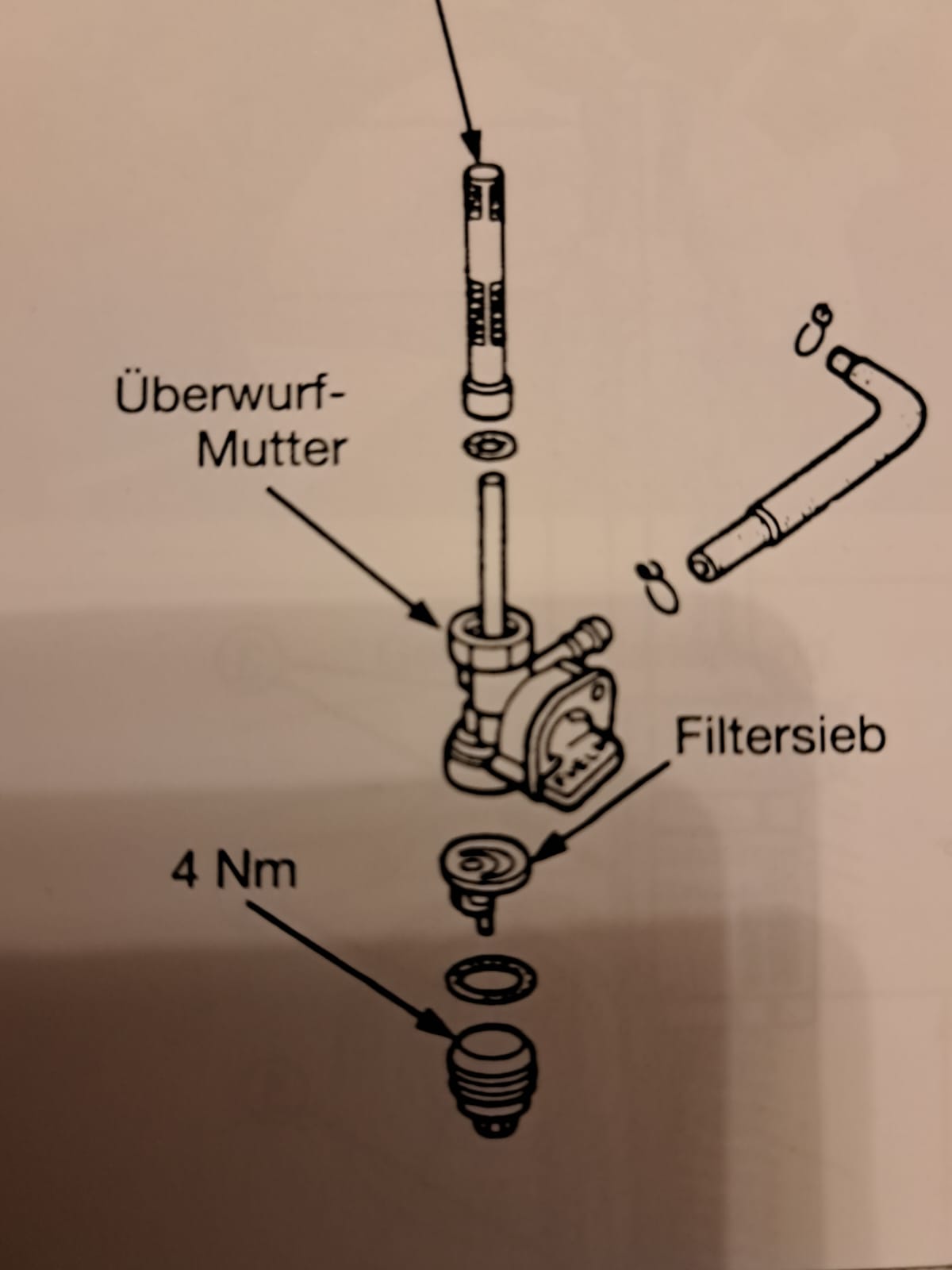

Allerdings ist der kleine abgewinkelte Schlauch, der rechts vom Benzinhahn weggeht, undicht und wir haben keine Ahnung, wo man so einen herbekommen kann.
Meine Hondawerkstatt des Vertrauens habe ich bereits angeschrieben (ich selber fahre auch Honda, allerdings etwas neueres) - sie meinten aber, das wäre nicht mehr lieferbar.
Kann mir hier vielleicht jemand helfen?

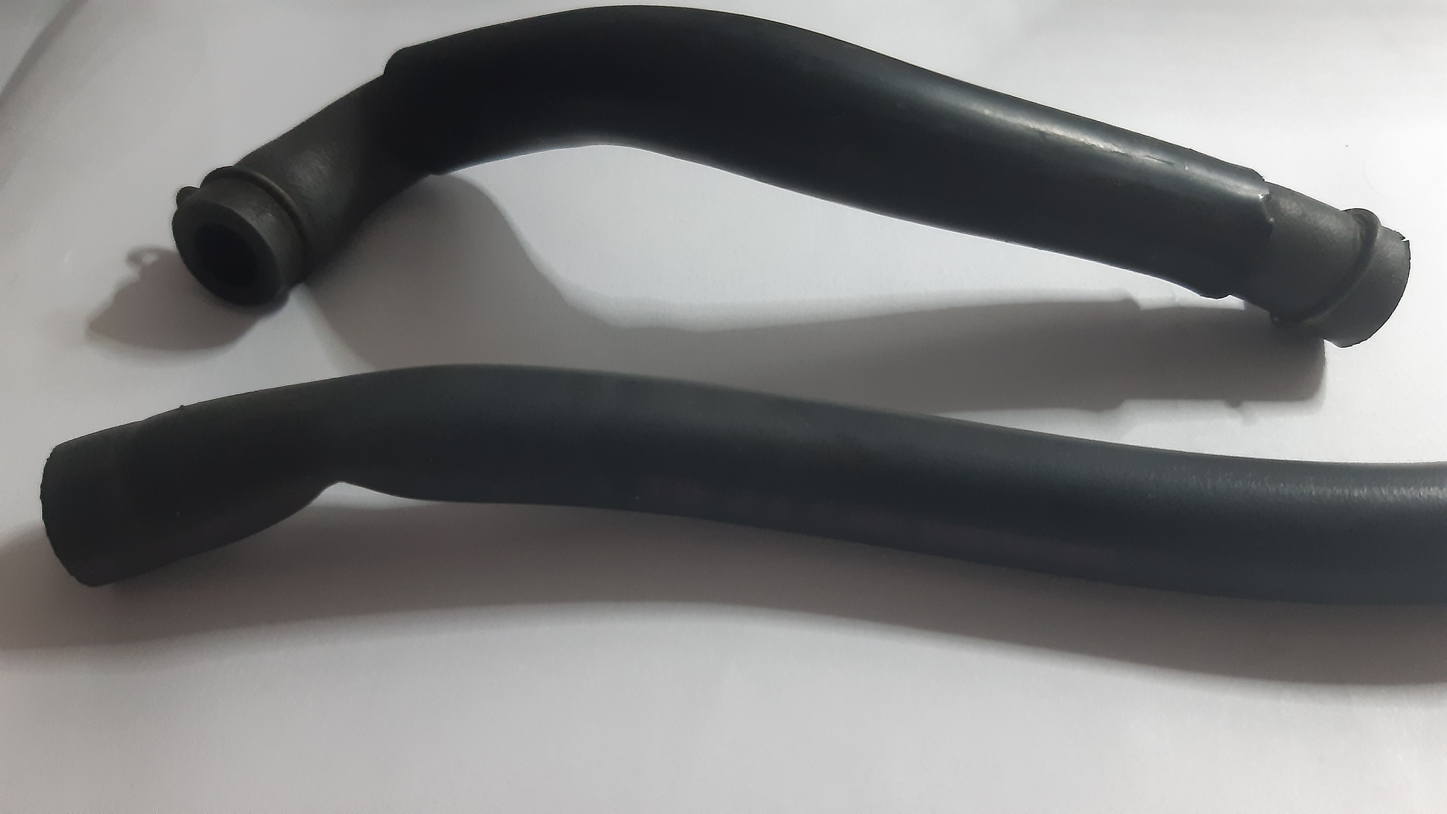

Ich habe den originalen Benzinschlauch auch nicht mehr im Einsatz, da er spröde und undicht geworden ist.
Wenn ich mich richtig erinnere steckte der originale in einer Art Plastiktülle, die entsprechend gebogen war und somit dem Schlauch die Form vorgab. Nur leider ist diese Tülle auch irgendwann der Länge nach gerissen bzw. sind nach und nach Teile davon abgebröckelt.
Bei meiner Domi tut's aber ein ganz normaler Benzinschlauch im passenden Durchmesser, den ich mir mal als "Meterware" beim Louis gekauft habe. Man muss auf die Länge aufpassen, aber wenn die stimmt, dann kann man mit einem normalen Benzinschlauch den Bogen auch nachbilden.

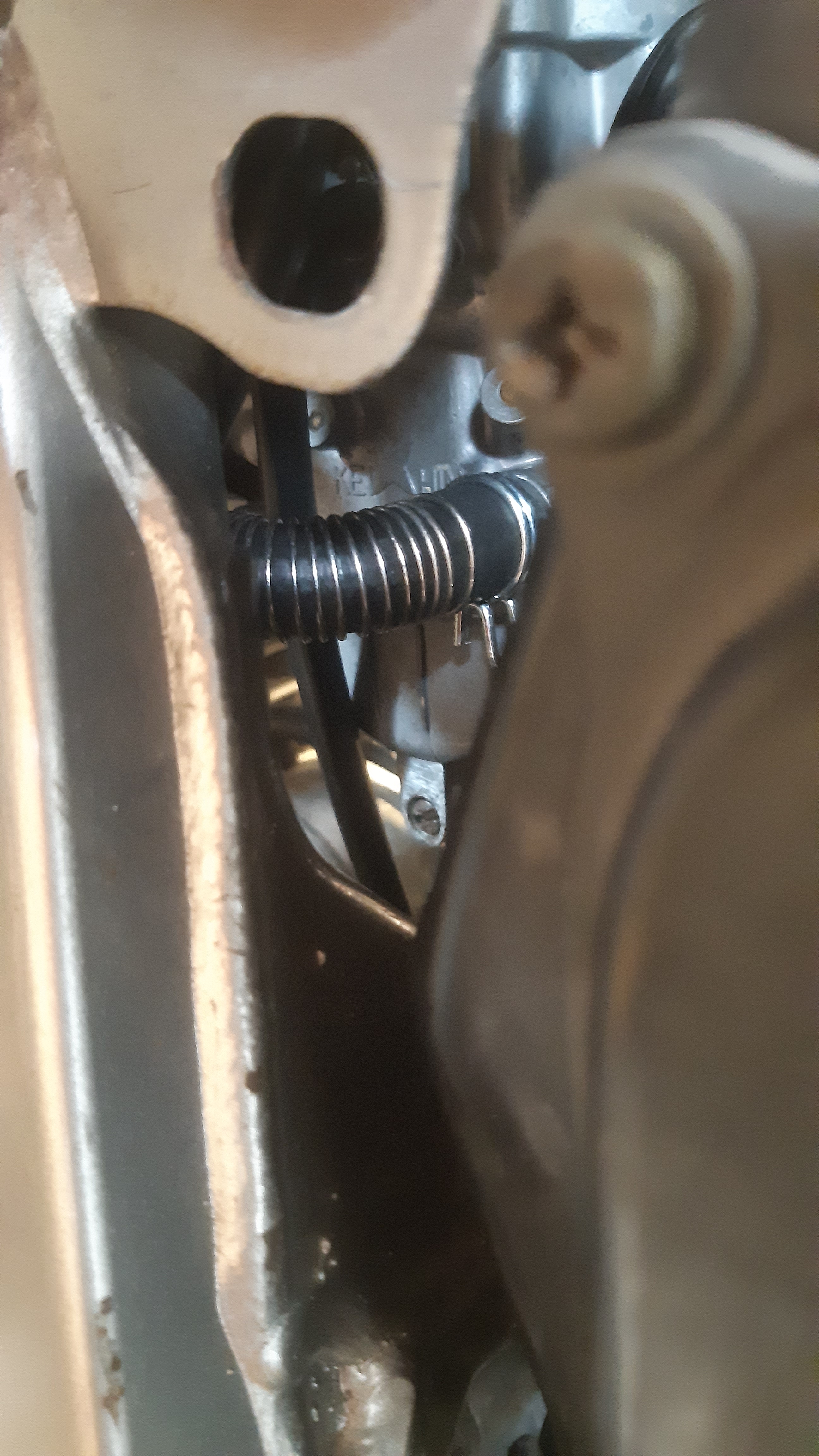

Eine Biegefeder (eine sehr feine, geil gemacht) aussen war an den frühen RD08, (zumindest an den 94/95er Zwittermodellen wie meine) Standard
und das in Verbindung mit einem anderen Schlauch als bei den früheren Domis (völlig anderer Machart und Material, als die üblichen), der nicht kaputt geht.
Beides wird's heute aber vermutlich auch nicht mehr als Ersatzteil von Honda geben ?!?

Die im link entspricht nicht der ori meiner 08. Die ist feiner, nichtrostend und die Windungen sind (ungestrecht), wie bei einer echten Biegefeder, vollständig auf Anlage.
Sowas sollten diese Firma nach Massangabe aber auch herstellen können.
PS. Kann man übrigens auch selbst herstellen.

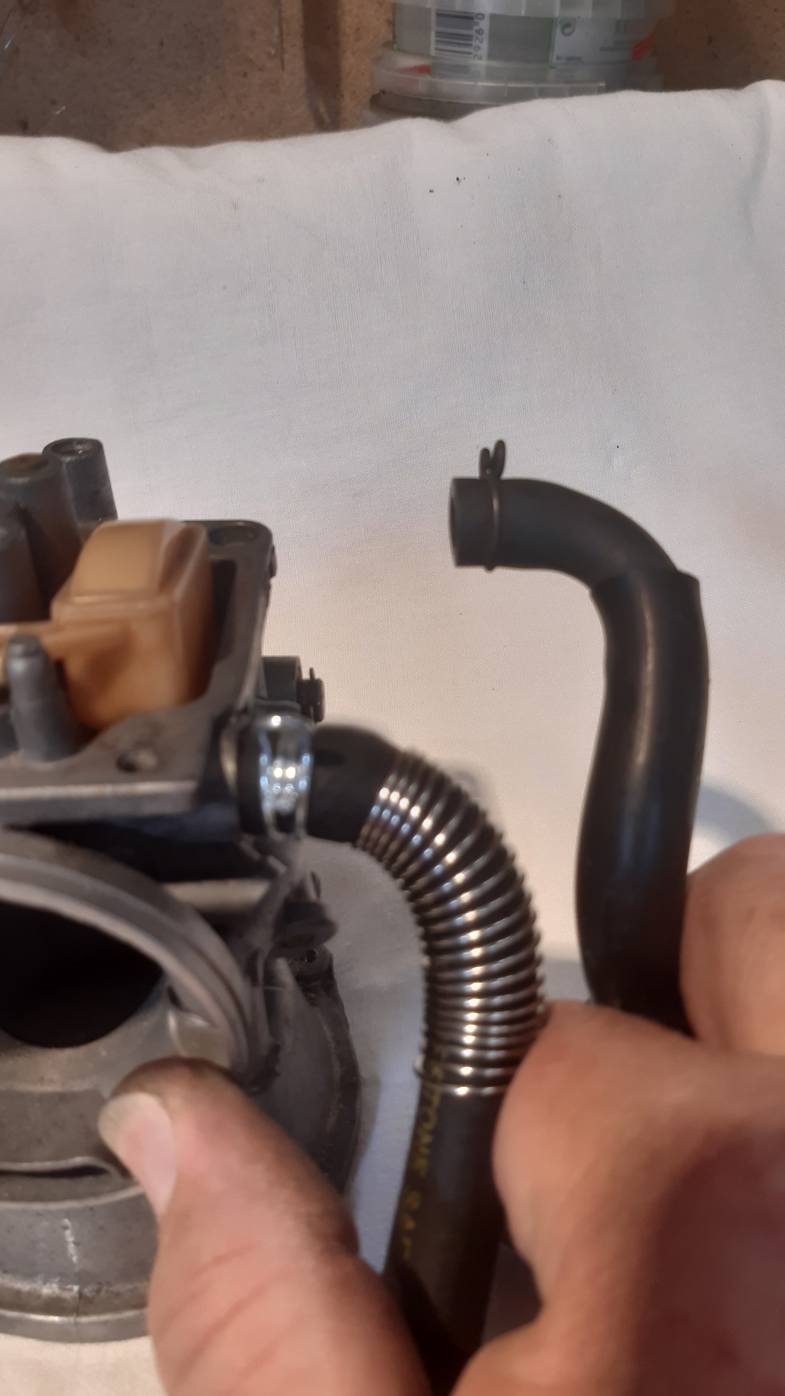

Beiträge: 5457
Re: Suche Schlauch für Benzinhahn
So sieht ein echter(der allerdings knüppelhart ist) Benzinschlauch aus
gegenüber einem nachgemachten, der natürlich ein Knick bekommt.
Die Sache ist in Arbeit, damit wir für die Zukunft vernünftige Benzinschläuche bekommen.
Mit der Messingchokeschraube hat es ja auch funktioniert. :D

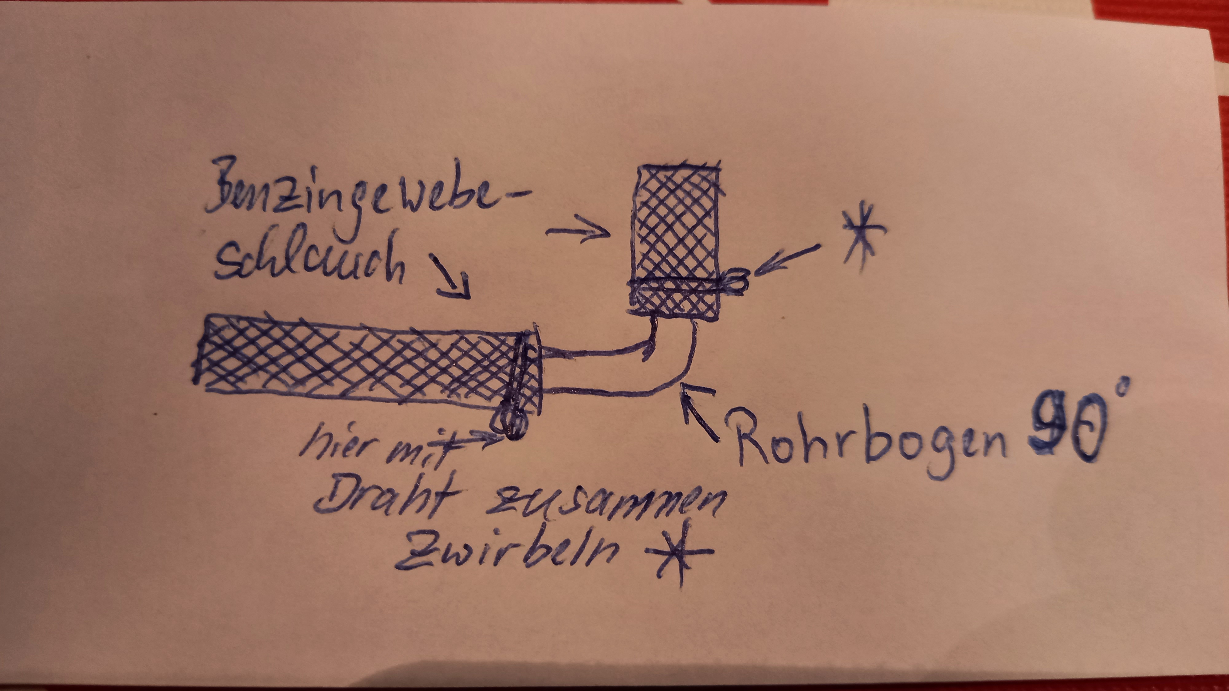

Ist doch eigentlich recht einfach:
1. Wahl:
Handelsüblicher Benzinschlauch mit Gewebegeflecht
Knick- und Formstabil
-es gibt eigentlich keine hochherrschaftliche Regel in welchem Weg der Schlauch zwischen Benzinhahn und Vergaser verlaufen muß (ggf. der technisch kürzestmögliche…)
2. Wahl:
Biegsam/knickfreudiger Gummischlauch mit aussenliegender Stabilisierungsfeder
Das Zauberwort hierzu: ZUGFEDER
Die dann mit passendem Innendurchmesser und möglichst in rostfreier Ausführung auf den Schlauch schieben.
Variante 1. würde ich bevorzugen, da gaaanz einfach und kein Firlefanz mit XXX-Diskussion

Der mit dem Knick ist ein druckfester Benzinschlauch mit Gewebe. :cry: :shock:
Ergo 2. Wahl.
Den biegsamen Schlauch habe ich schon, fehlt nur noch die Feder......
Ich möchte das so machen, das auch der nicht so technisch Bewanderte damit klar kommt. ;)
Beiträge: 6122
Sorry Andy,
Deine Bilder waren irgendwie „weiter unten“, ich meine nicht die Schläuche mit innen-Gewebe
sondern die mit dem Kreuzgeflecht außen. Ein Beispiel : https://www.ebay.de/itm/284671104667?ch ... gLytfD_BwE

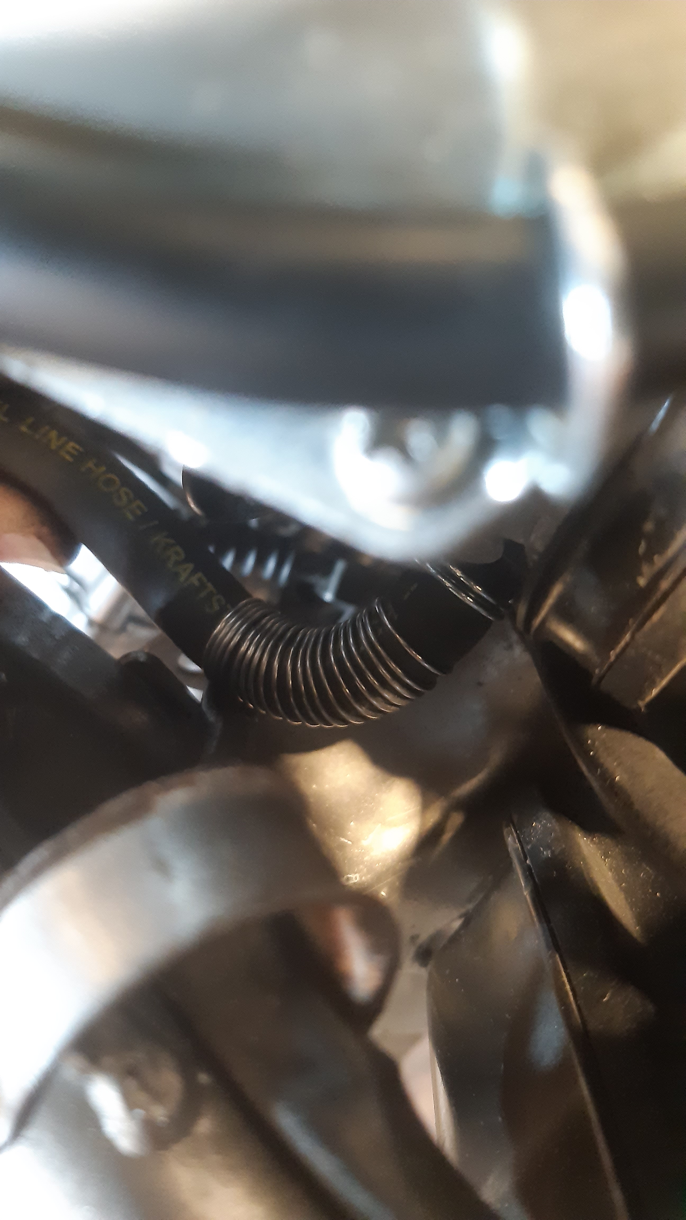

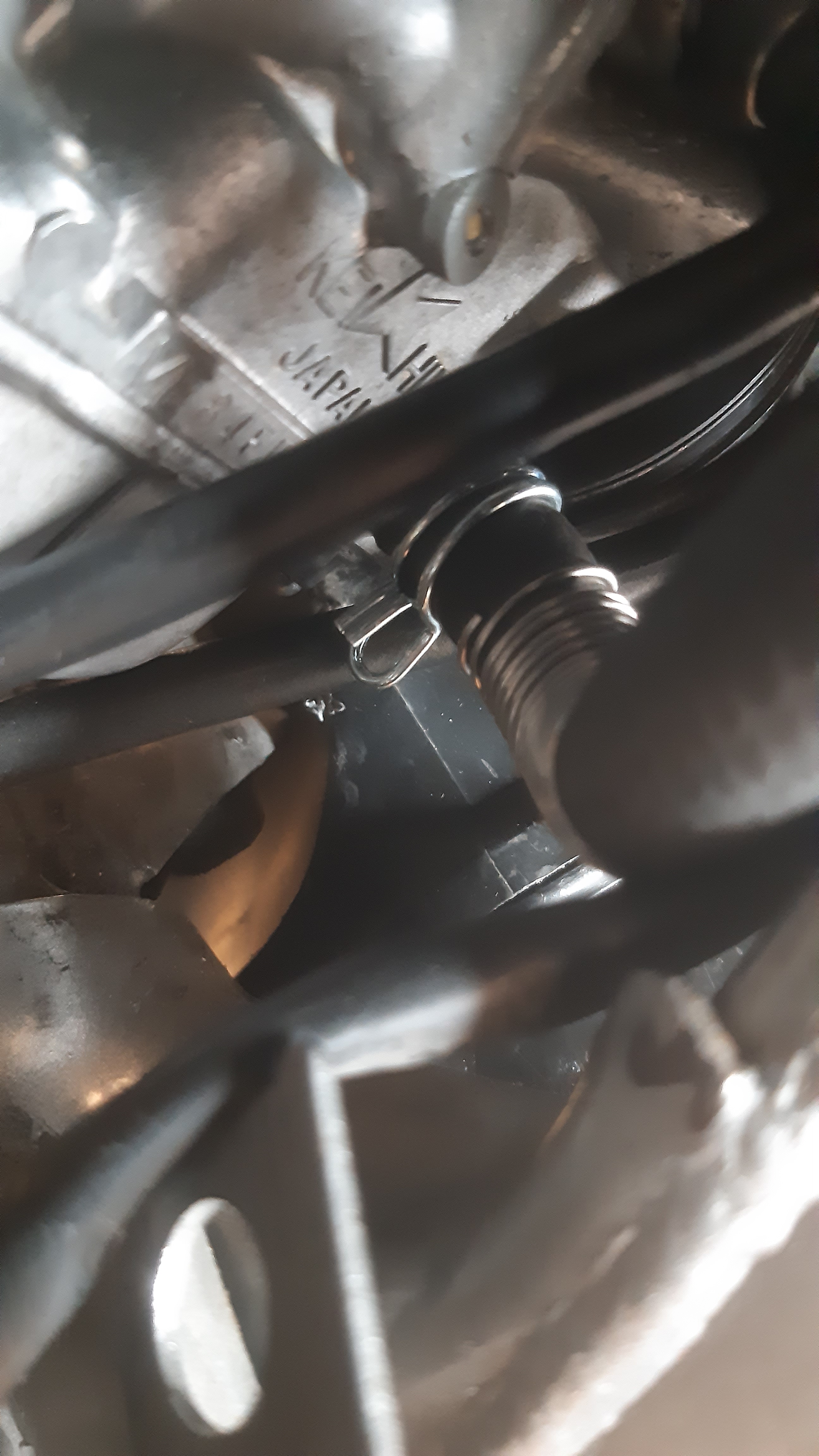

Hallöchen Freunde der Nacht,
es ist vollbracht
ich habe ein Stück Draht gefunden
und es um den Schlauch gebunden
Jetzt gibt es ein Benzinschlauch ohne Knick.
Kommt dem Originalen schon nahe.
Habe mir eine Vorrichtung zum Federdrehen gebaut, passend zum Schlauch.
Kann auch noch mehrere herstellen.
Anfragen per PN.
Beiträge: 4865
Sieht von Durchmesser gut stramm passend aus.
Hättest die Feder sogar noch etwas länger machen können (ok, es reicht ja gerade so für den Radius)
Und die Enden umbiegen (quasi kleine abstehende Schlaufen zum anpacken).
Ist kein Muss, aber, dann würde sie sich zum drauf und abmachen leichter "auf"verdrehen und verschieben lassen.
Gelle, ist Wahnsinn wie das wirkt. So eine Feder ist da ein nützliches kleines feines Detail.
