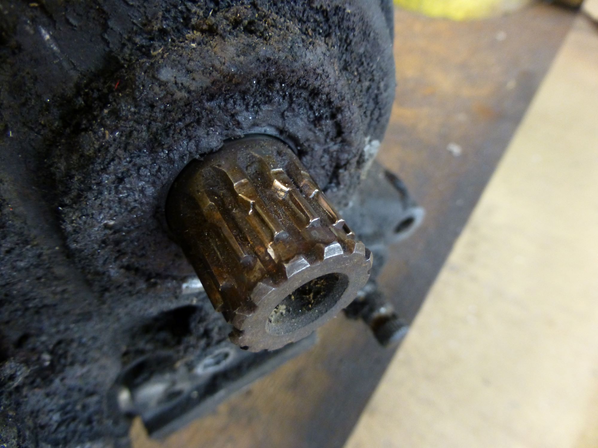

Hier mal Bilder von meiner XR-GAW. Rund 56 000 km ohne Ruckdämpfer.
Das dazugehörige Ritzel, keine 5000 km gefahren und 10 mm breit:
Deswegen die Tendenz zu dem fast 17 mm breiten Ritzel als künftige Lösung. Und bestmöglicher Spielfreiheit. Was straff und ohne fühlbares Spiel zusammengesetzt ist, kann sich einfach nicht ohne weiteres so freiarbeiten. Kupferpaste hin oder her.
Da ich noch einige Rumpfmotoren (keine Kickermotoren) hier liegen habe, überlege ich, ob ich nicht die GAW einer Domi nehmen soll. Wenn ich den XR-Motor und so einen Rumpf-Spender-Motor zerlegt habe, werde ich ja sehen, wo die Unterschiede bei der GAW liegen und ob die - soweit ich bisher informiert bin - fehlende Ölbohrung bei der Domi-Welle (an welcher Stelle auch immer) nachträglich mit vertretbarem Aufwand da noch eingebracht werden kann.
- Beiträge: 4806
Re: Spiel am Ritzel
Oh
Meine Verzahnung sah nach paarundachtzig tkm noch aus wie neu.
Nutzt dir freilich nix.
- Beiträge: 682
- Wohnort: Freital
Re: Spiel am Ritzel
Habe schon überlegt, die Ersatz-GAW vor dem Einbau in der Verzahnung zu bearbeiten.
Einfach mit dem Laser-Schweißgerät auf die unbelasteten Flanken ein paar Raupen legen. Mit sehr hartem Schweißgut. Trägt pro Raupe ca. 0,15 mm auf und bringt keine härtegefährdende Wärmemenge ein.
Werde ich wahrscheinlich mal testen, wenn ich denn wieder gesund und in der Firma bin. Eventuell sogar noch in diesem Sommer.
- Beiträge: 4806
Re: Spiel am Ritzel
Dazu müsstest du die Gaw ausbauen. Glaube nicht das der Simmering und das Lager das alles übersteht.
Andererseits wird das eine heiden Arbeit und du weisst nicht wo du mit der Oberflächenhärte "landen" wirst. Das Gefüge beim schweissen wird unkontrolliert ausarten
denn das kein üblicher kontrollierter Härtungsprozess.

- Beiträge: 682
- Wohnort: Freital
Re: Spiel am Ritzel
Ich muß den Motor sowieso zerlegen. Und die Welle muß einzeln in der Schweißkabine bearbeitet werden. Habe ja jetzt eine zum üben.
Wegen einer Härteveränderung mache ich mir keine Sorgen. Die Raupen sind etwa 0,15 mm hoch und, je nach Einstellung, 0,25 mm breit. Schweißzeit pro Puls keine Hundertstel Sekunde, Frequenz so um die 7 Hz.
Damit schweißen wir verschlissene und/oder beschädigte Kanten von Spritzformen wieder auf. Unter dem Mikroskop.
Ein Konus wäre eh die allerbeste Lösung.
