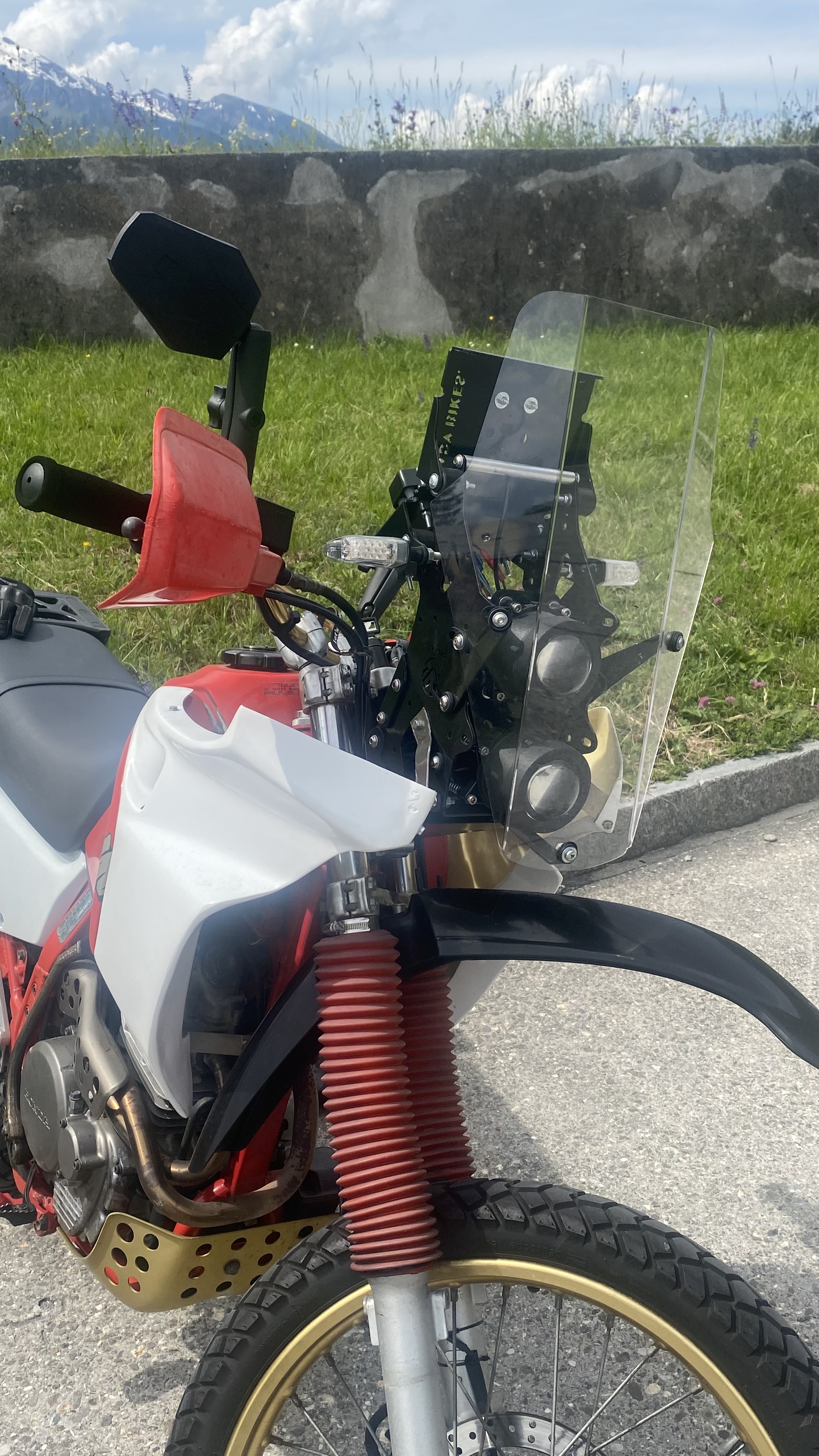

Moin NX84
Der Tacho ist von Trail Tech, der Vaporhttps://www.trailtech.net/en-us/shop/ac ... -10mm-cht/
Dazu noch die Zusatzlichter für ein strassentaugliches FZ https://www.trailtech.net/en-us/shop/ac ... s-striker/
Verkabelung ist ziemlich geradeaus und einfach gemacht, wobei ich ein einziges Problem habe.
Bei ausgeschaltetem Fernlicht leuchtet meine Fernlichtanzeige, und umgekehrt wenn ich das Fernlicht anmache geht sie aus. Da muss ich schauen wie, wo, was denn so komm ich nicht durch die MFK...
Grüsse
Beiträge: 4911
Re: '88 NX 650 RD02 Rally Umbau
Kenne den Tacho nicht.
Taster oder Schalter für das Licht ? Ist evtl. die "Wirkrichtung" konfigurierbar ?
Je nachdem, ob die Anzeige intern (noch vor den Ausgängen) oder als Rückmeldung über die Ausgänge "ausgewertet" wird... Ausgänge Fern / Abblendlicht vertauscht ?

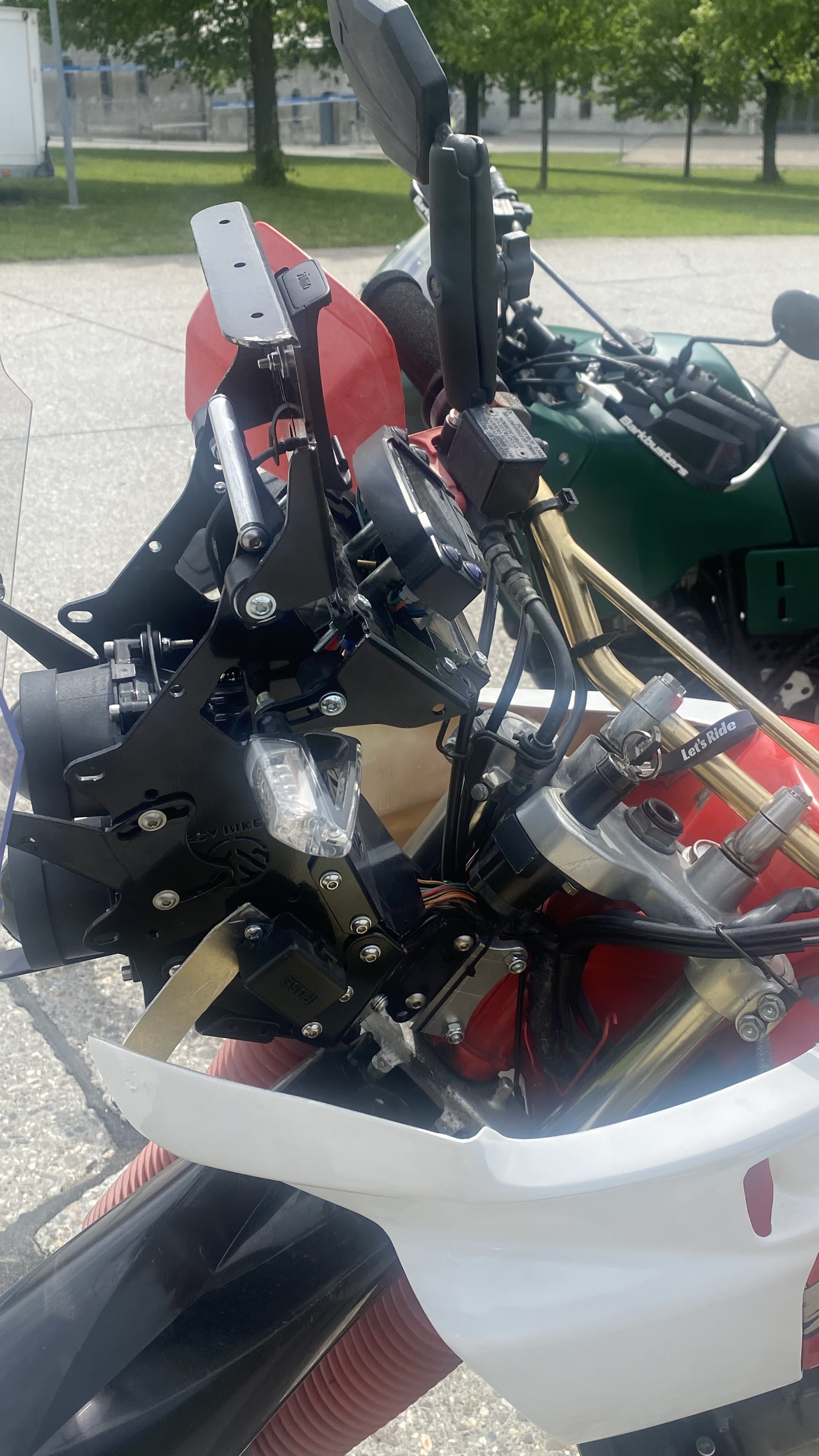

Update!
Die Zeilgerade ist eine holprige Strecke...
Nun ist auch das lästige Problem mit der Volllichtkontrolle gelöst.
Stellt sich heraus, dass der Hersteller des Tachos eine Masse mit dem Signal irgendwie gekoppelt hat und durch das, die korrekte Funktionsweise unmöglich war.
Die Kabel sind nun dort wo sie hingehören und mit ein Paar Spacern und längeren Schrauben sitzt der Tacho nun auch stabiler und schöner.
Doch bei allen schönen Dingen gibts natürlich auch Schattenseiten.
Mein LED-Blinkerrelais scheint sich konstant zu frittieren.
Ich habe es gewechselt und nach 2 mal blinken schon wieder über den Jordan... Ich könnte...
Ich komme wahrscheinlich nicht drum rum um einfach andere Relais mit mehr Widerstand zu montieren. mal schauen ob das eine Lösung sein kann. Geht ins Geld so ein Relais für 2 mal Blinken.
Mit dem Heck bin ich auch noch nicht ganz zufrieden, aber das hält für den Moment gut genug. Vielleicht hat einer von euch am Treffen eine gute Idee wenn man das in echt sieht.
Ich freue mich und bis bald!

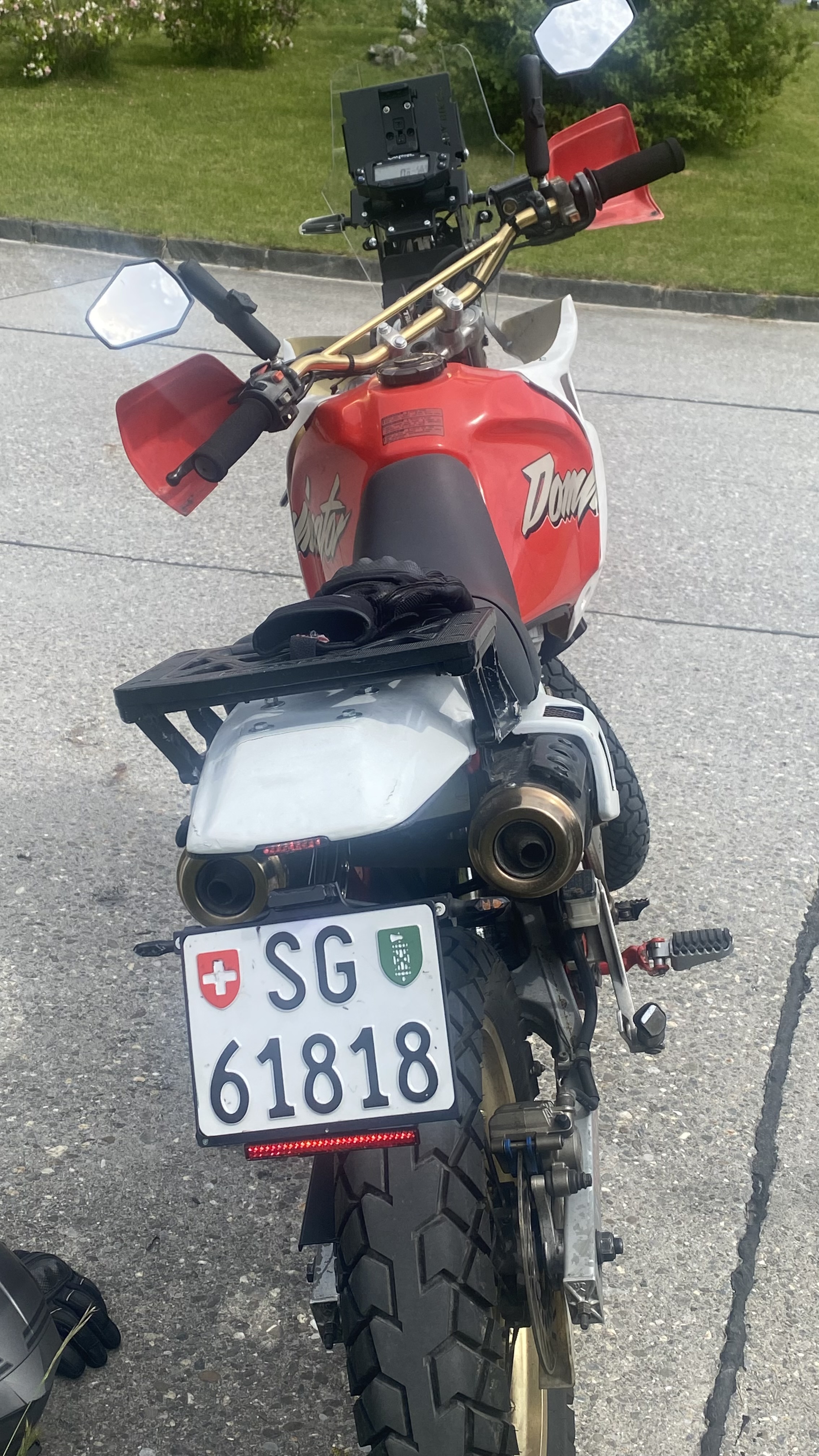

Letztes Update vor dem Treffen!
Alles im Lot! Der Meister Kollege hat mir ein einfacheres Blinker Relais gebastelt und nun blinkt sie froh vor sich her.
Alles ist angeschlossen, funktioniert, und sieht auch ordentlich aus (mehr oder weniger).
Die Domi wurde soeben eingelöst und bewegt sich nun legal auf den Schweizer Strassen. Mal schauen wann der MFK-Termin reinregnet.
Jetzt heisst es, der Sarah die Bedienung von so einem alten Ross beibringen sodass sie sie auch nach Sonthofen fahren kann.
Ich werde mit meiner XT600Z anreisen ;)
Ich mach heute noch ein paar Update Fotos und teile sie dann morgen hier.
