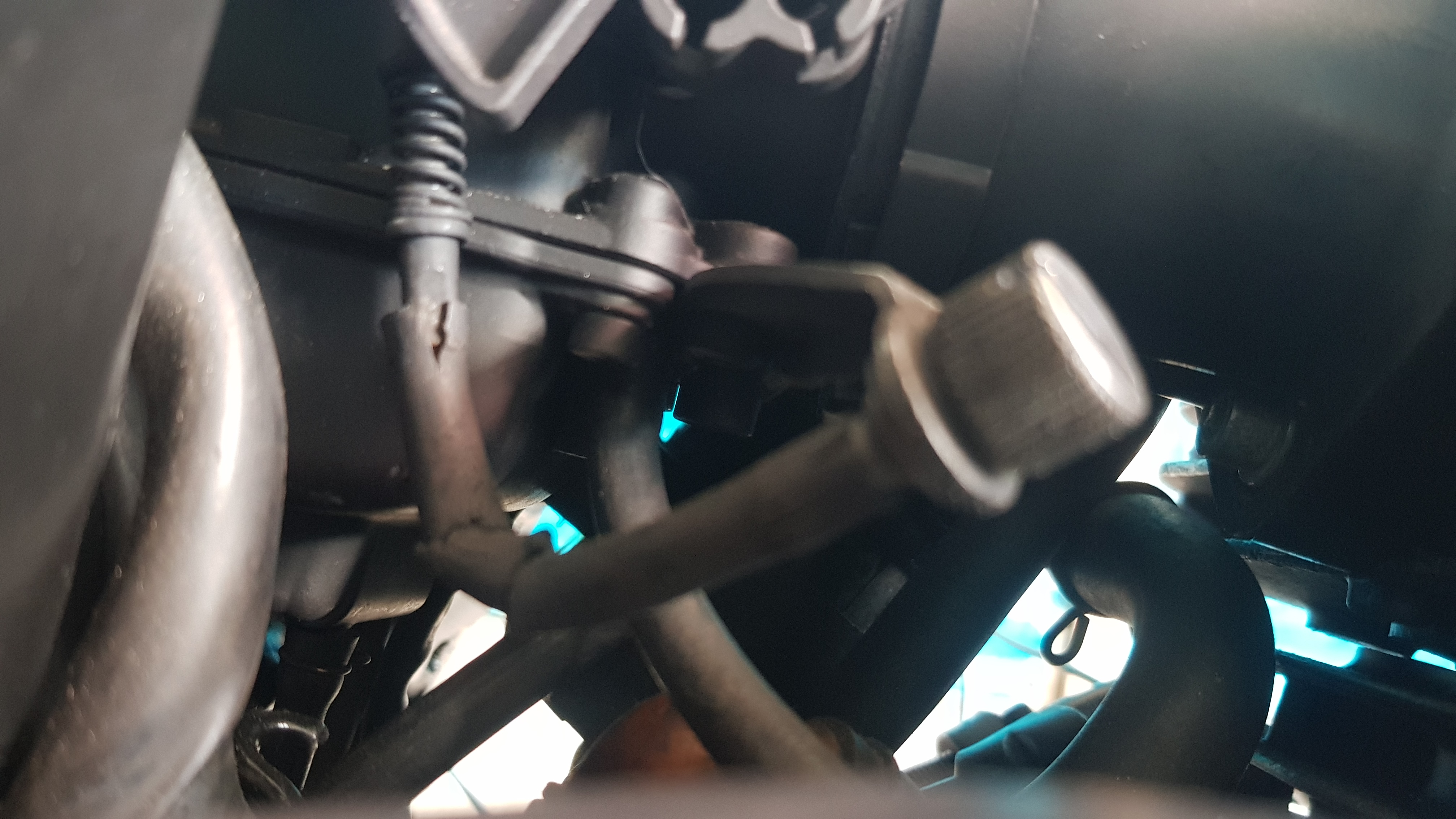

Danke für den Input. Hier ein paar Fotos, war gestern unterwegs. Laut dem Handbuch zum US- Modell heißt das fotografierte Ventil Purge Control Valve. Der untere Schlauch, den ich meine sitzt rechts, siehe Foto. Ich bin mir sehr sicher, dass es der Original Vergaser ist, da ja diese ganze Extra Benzindampf Filter Einheit noch verbaut war. Ich rede nicht vom SLS.

Auf dem 1. Bild sehe ich einen Unterdruckschlauch wie bei der XBR, der zur rechten Seite zum Aircut geht.
In der Mitte ist ein Unterdruckschlauch, der sehr wahrscheinlich zum SLS oder zum Benzindampffilter geht.
Und rechts eben der Choke.
Auf Bild 2. sehe ich nur eine abgewrackte Standgasschraube.
Bild 3. keine Ahnung, könnte ne Druckdose zum Benzindampffilter sein.
