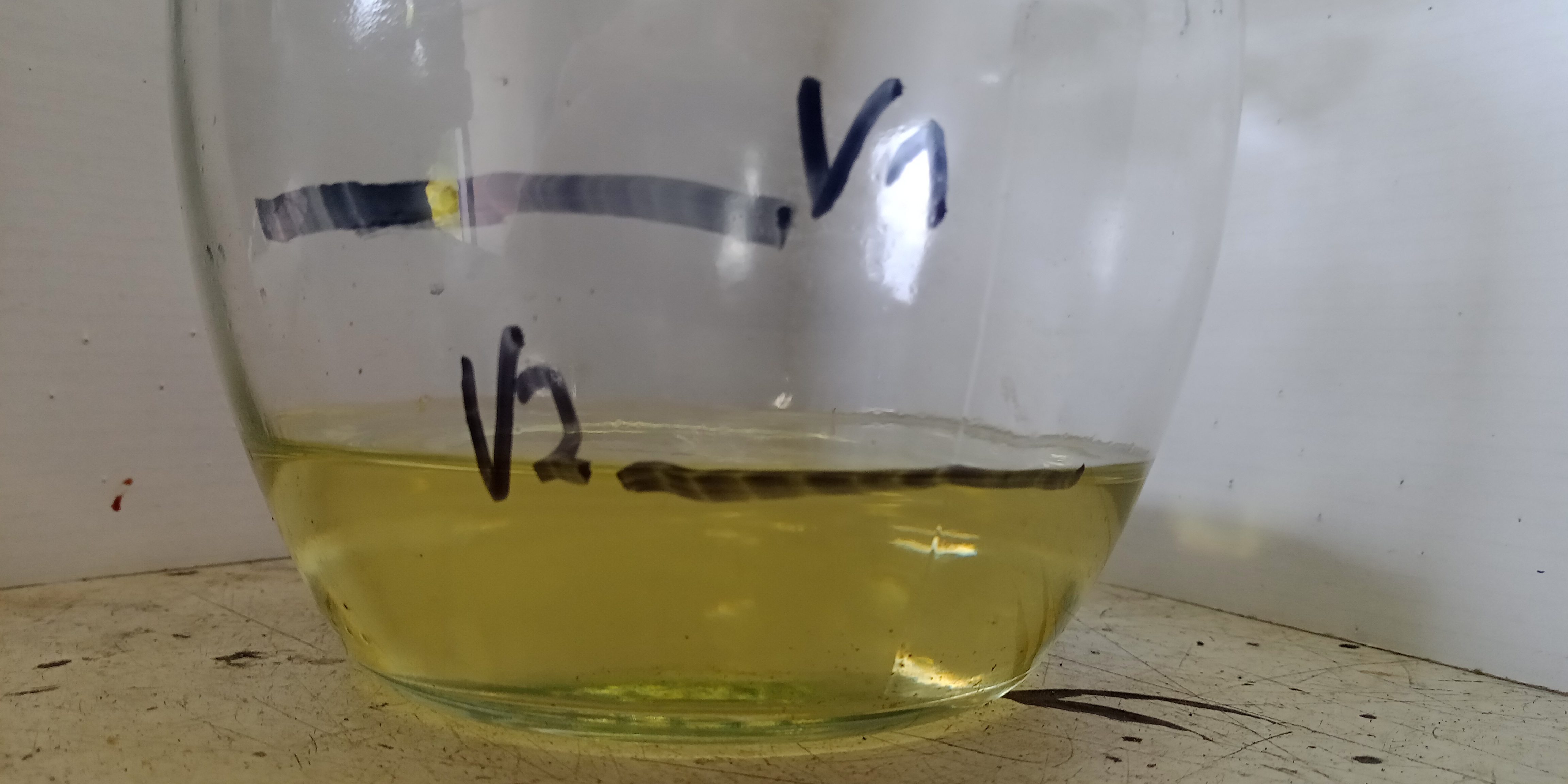

Montiere mal einen transparenten PVC-Schlauch an dem Ablaufstutzen der Schwimmer-Kammer - das offene Ende des Schlauchs nach oben verlegen, die Ablass-Schraube der Kammer öffnen und dann den Spritstand im Schlauch mit einem Edding markieren - anschließend das Ganze mit laufendem Motor ... ;
viel Erfolg - mfG. Herbert
Wollte damit sagen, dass genug Sprit im Tank ist. Werde das aber tun. Worauf soll ich da aber achten? Muss der Sprit bei laufendem Motor an der markierten Stelle bleiben? Wenn er das nicht tut, was wäre Deine Prognose?
So, habe den besagten schlauch auf den Stutzen gesetzt, Ablass-Schraube auf, Stand am Schlauch markiert. Motor laufen lassen. Auch beim Gasgeben veränderte sich der Stand nicht, nur bei gezogenem Choke, um ca. - 6mm. Ist dann aber wieder nach ca. 4min augeploppt...
Beste Grüße, Stefan
Re: Dominator goes Rallye
Hallo;
4 Min. ist deutlich zu lang (bis sich der Kraftstoffstand wieder a.d. vorigen Niveau eingependelt hat).
Prüfe als nächstes, ob wirklich ausreichend Kraftstoff a.d. Tank kommt. Du brauchst dazu eine Stopp-Uhr (Handy) und ein leeres Gurkenglas und ein paar Schläuche.
1. Versuch Schlauch am Benzinhahn abziehen und durch anderen/längeren Schlauch zu ersetzen. Öffne dann den Kraftstoffhahn und lasse den Kraftstoff z.B. 3 Min. lang i.d. Gurkenglas laufen. Danach den Stand im Gurkenglas mit dem Edding markieren. Anschließend das Glas wieder in den Tank gießen - und ...
2. Versuch. Den originalen Kraftstoff-Schlauch wieder am Benzinhahn anschließen und jetzt wieder den Schlauch a.d. Schwimmerkammer anschließen und diesen i.d. Gurkenglas leiten. Benzinhahn wieder auf und wieder 3 Min. Kraftstoff laufen lassen.
Danach wieder eine Markierung a.d. Gurkenglas anbringen.
Dass der Kraftstoffstand bei Versuch 2 etwas niedriger ausfallen wird dürfte klar sein, da der Schlauch a.d. Schwimmerkammer einen geringeren Querschnitt haben wird.
Wenn man bei Versuch 1 allerdings den Schlauch-Querschnitt auf das Maß des dünneren Schlauchs reduziert, dann sollte die Durchflußmenge annähernd gleich sein ... ;
Wenn Du die Versuche in der Garage machst - dabei 'gut_Lüften' und kein offenes Feuer (Zündfähiges_Gemisch);
(Versuch macht Klug 8-) ) mfG. Herbert

Gesagt, getan. Sehr deutlicher Unterschied. Aber ist das nicht normal? Durch die kleine Bohrung in der Schwimmerkammer kann ja gar nicht so viel durchkommen. Und ich habe bei beiden Versuchen den gleichen dünnen Schlauch verwendet.

Hallo Stefan,
eindeutiger als dein Versuch ausgefallen ist geht es garnicht !
Irgend etwas behindert deine Kraftstoff-Zufuhr - und zwar zwischen Benzinhahn und Hauptdüse - dazwischen musst Du suchen ;) .
Ich würde als erstes die Verlegung des Kraftstoff-Schlauches prüfen. Vermutlich ist an deiner Domi nicht mehr der Originale Schlauch vorhanden - da ergeben sich manchmal, je nach Schlauch und Verlegung, fast unsichtbare 'Engstellen' die sich bei Motor-Wärme noch weiter verengen. Das könnte zu solchen, wie den von Dir geschilderten Symptomen führen. Ebenfalls 'sehr gerne genommen' kann ein zusätzlicher Kraftstoff-Filter oder ein Schwimmernadel-Ventil a.d. Zubehör ursächlich sein. Hier sind die Unterschiede zw. Original u. Zubehör manchmal so minimal, dass sie Messtechnisch kaum zu erfassen sind. Versuche also zuerst mal zu ergründen ob von den Vorbesitzern mal etwas am Vergaser verändert wurde (!)
p.s. Hilfreich wäre ein Foto von dem dünnen PVC-Schlauch unten a.d. Schwimmerkammer mit dem man die Höhe des Kraftstoff-Stands innerhalb der Schwimmerkammer bestimmen kann (!) Dazu muss das Moped genau 'Senkrecht' stehen, Benzinhahn auf + Ablass-Schraube
lösen, dann den Schlauch möglichst nah am Vergaser entlang nach oben führen ... (der Kraftstoff-Stand sollte sich in etwa an der Trennfuge einpendeln) ;
