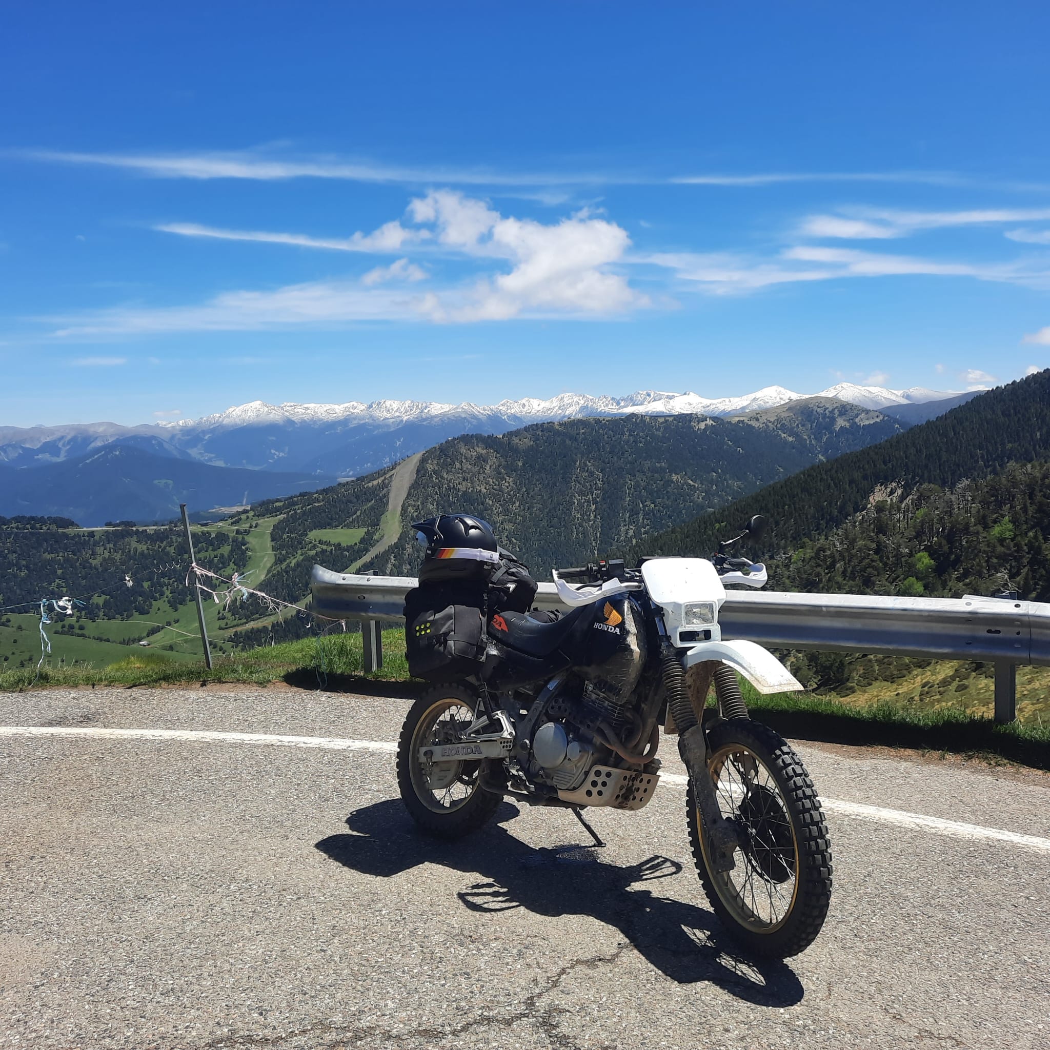

Hier ein Foto vom Coll de la Bottella:
Das ist ein Pass im Norden von Andorra der nach Spanien führt. Lustigerweise ist er auf der Andorranischen Seite sehr gut ausgebaut, weshalb man dort auch viele Rennradler antrifft.
Ab der Passhöhe ist man wieder in Spanien und es beginnt eine tolle, aber sehr ausgewaschene Schotter- und Dreckstrasse.

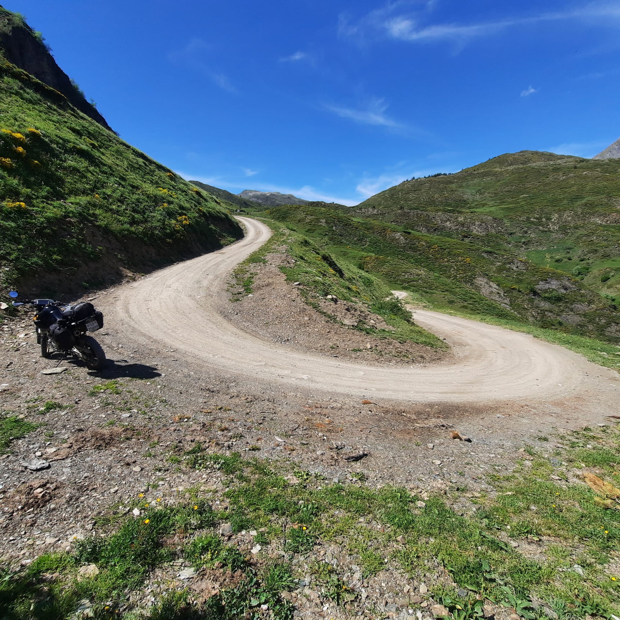

Die meisten Offroadstrecken sehen in etwa so aus:
Also leichter, etwas loser Schotter.

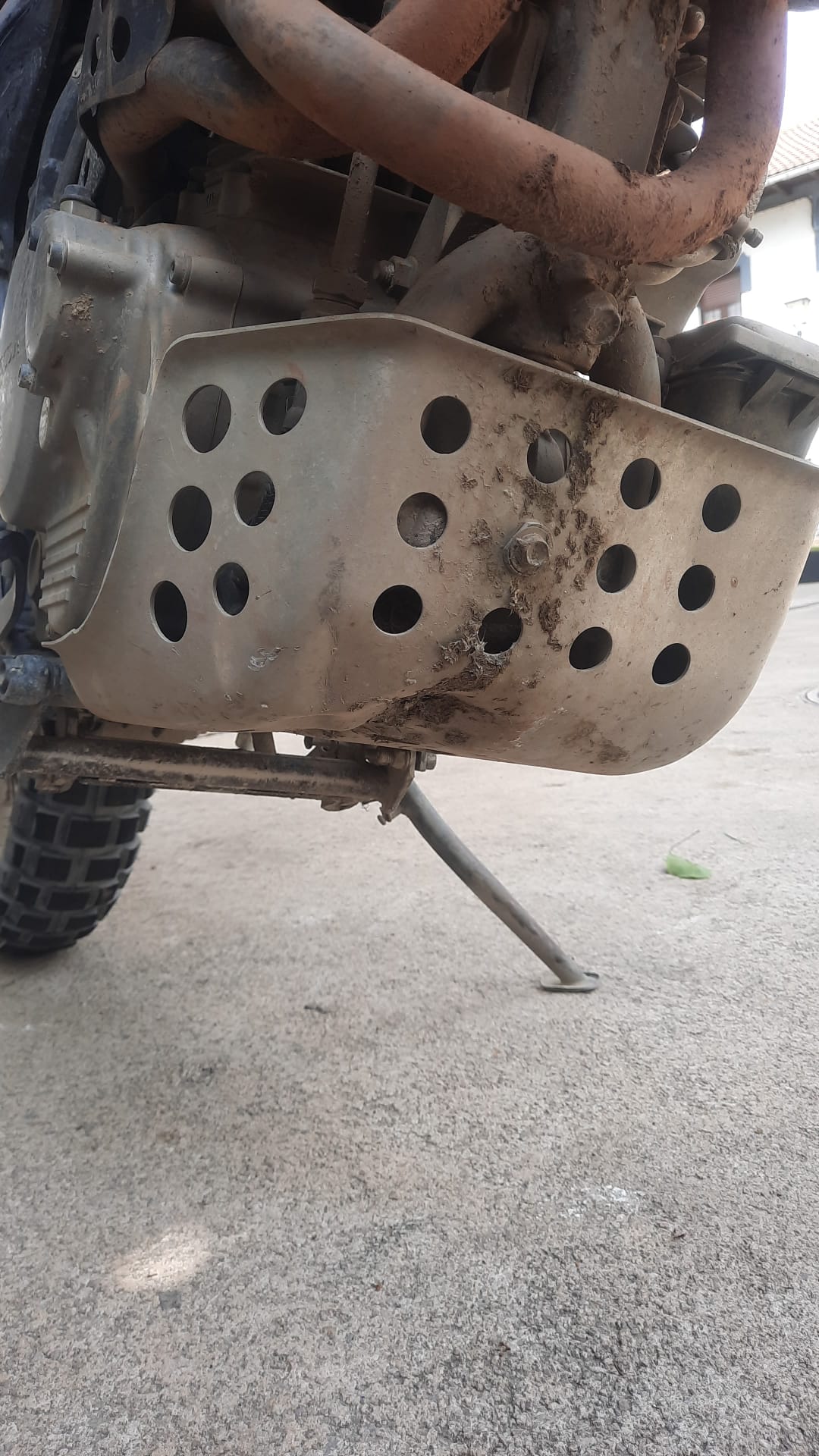

Das Material leidet auch ein bisschen, mein Motorschutz hatte ein paar grössere Steine abbekommen, hat aber alles hervorragend abgehalten...

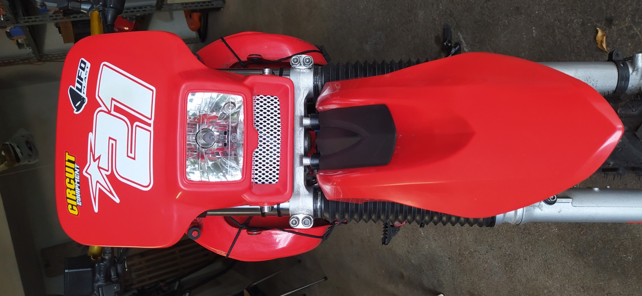

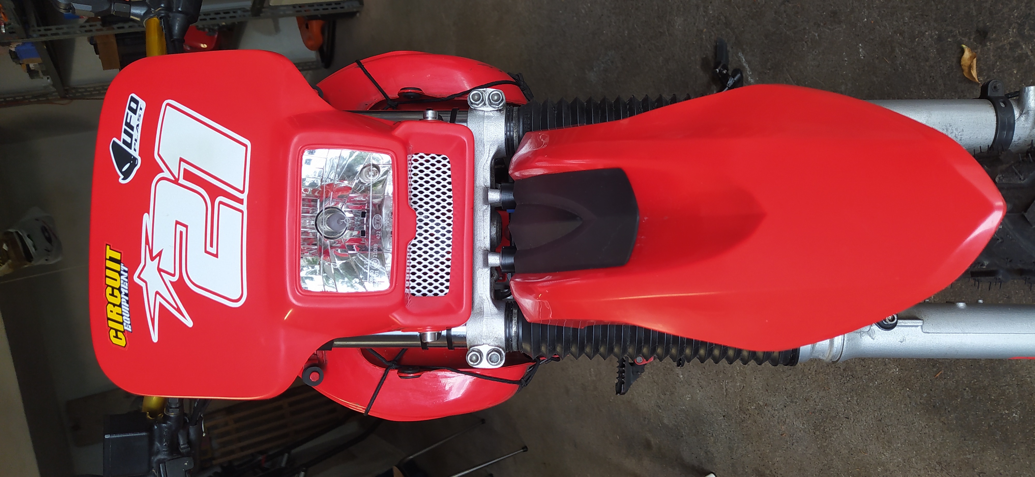

Nochmal genauer ein Bild angeschaut. Dein Fender ist ja nicht nur hochgelegt, er hat nicht Mal Luftschlitze. Damit nimmst du dem Motor jeglichen Fahrtwind, der zur Kühlung unabdingbar ist. Schmeiß den weg.

Das mit dem Fender stimmt, hast du da irgendwelche Empfehlungen? Für die nächste Tour, werde ich wahrscheinlich einfach Lüftungsschlitze in den Fender schneiden, ich möchte nicht auf die Schnelle was bestellen was dann nicht richtig passt.

Eine Kotflügelempfehlung habe ich leider nicht. Aber auf dem Zubehörmarkt gibt es ja einige Endurokotflügel mit Luftschlitze.

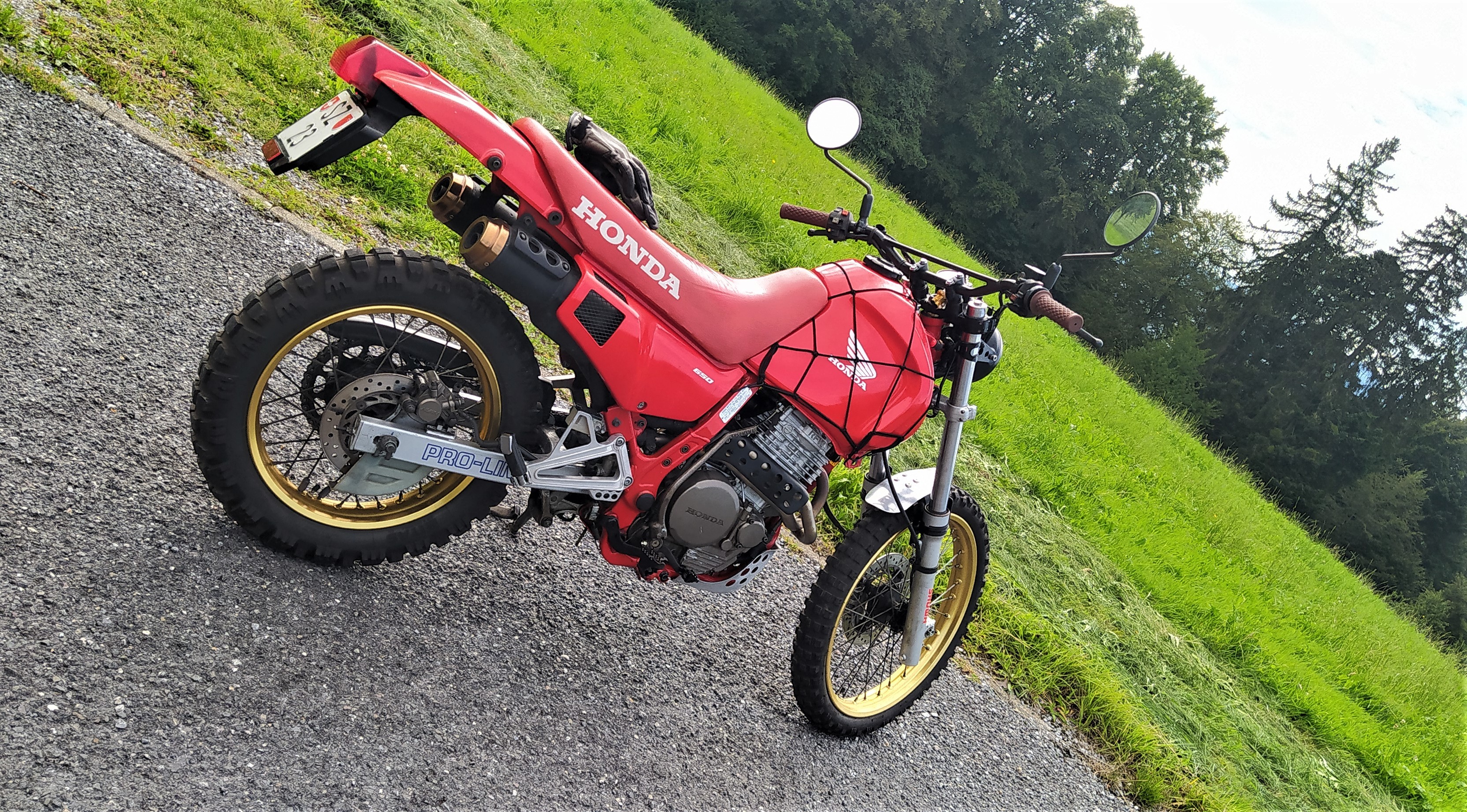

Ich hatte einen tiefen Fender aus Alu montiert gehabt und dann auch den Hohen Polisport mit Lüftungskkanal und Schlitze.
Meine Erfahrung ist dass die niedrigste Temperatur mit dem tiefen Fender.
Habe dann ohne Verkleidung und tiefen Fender keinen grossen unterschiede gehabt.
Anders war es mit hohem Fender da hatte ich eine Unterschied von 5-10°
So wie meine Domi jetzt ist , habe ich eine maximale Temperatur von 120-130°
Die Temperatur wurde bei Autobahnfahrten von 100-110 kmh über eine Strecke von 30km gemessen.
Bei einer Passfahrt von 20 km würde oben am Pass dann genau die gleich Temperatur angezeigt.
Mein Fazit ist das ein Tieferer Fender eine bessere Kühlung ergibt.
Wenn ein hoher Fender dann sicher mit Schlitze .
Gruss Gian

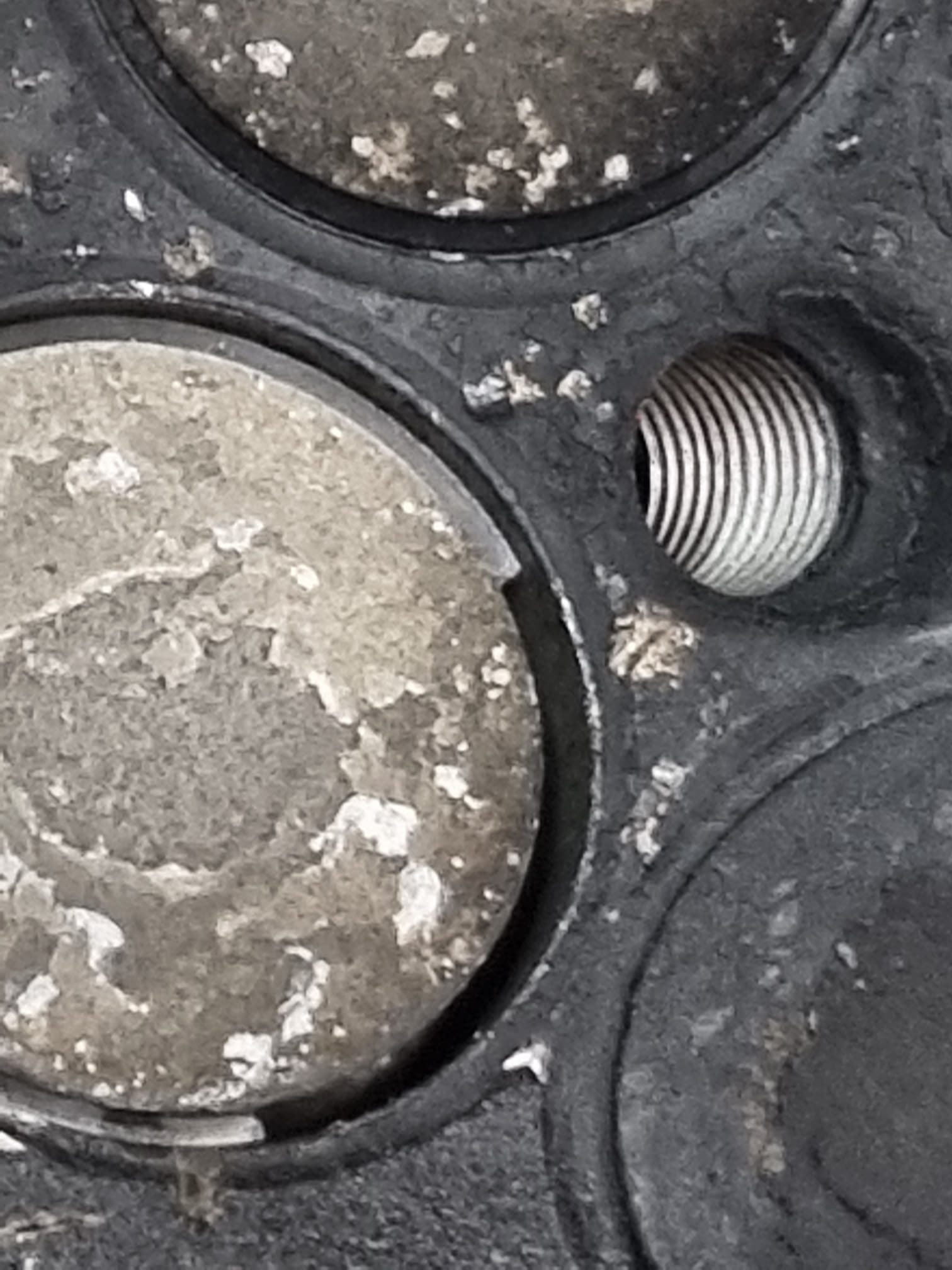

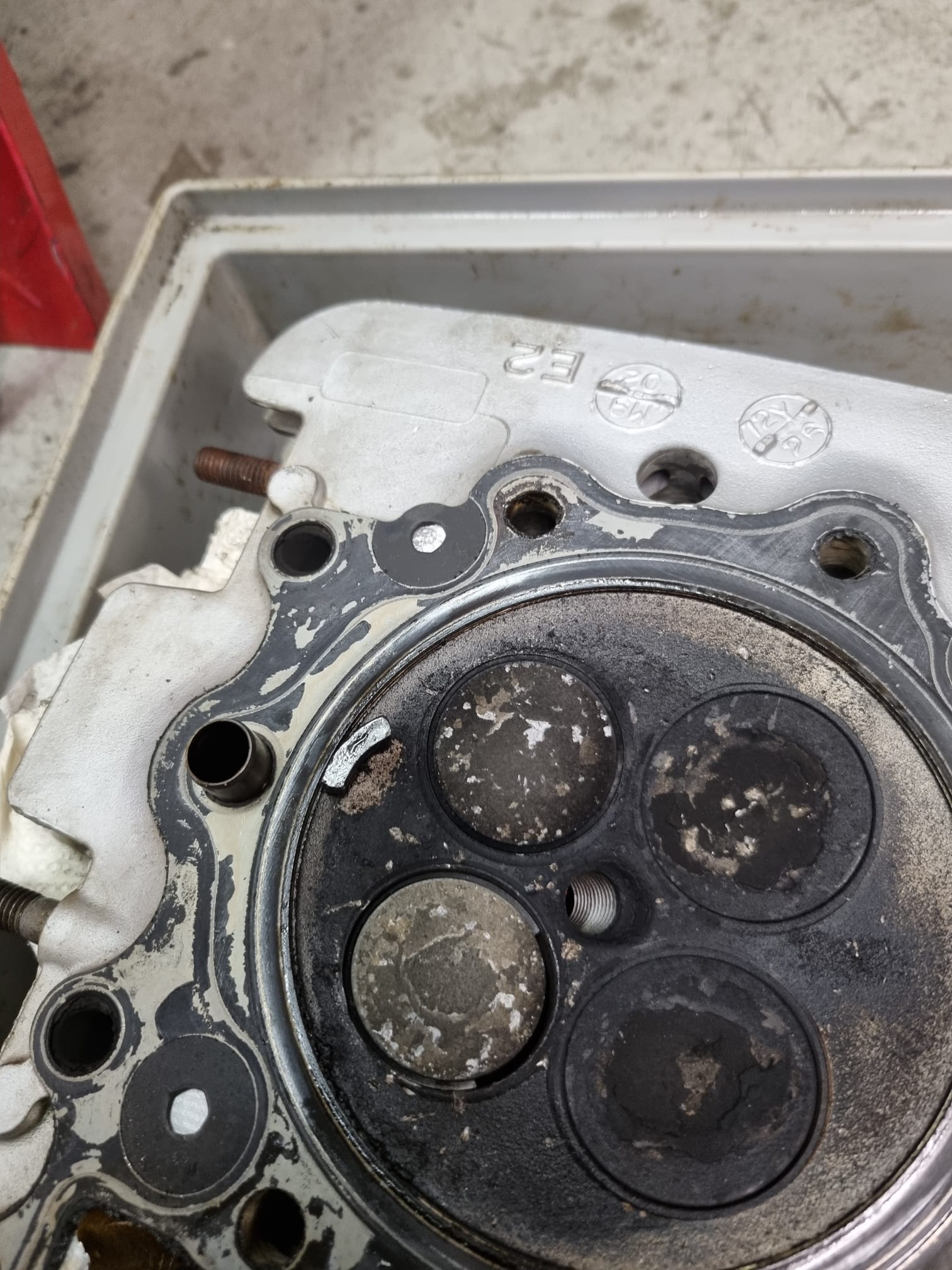

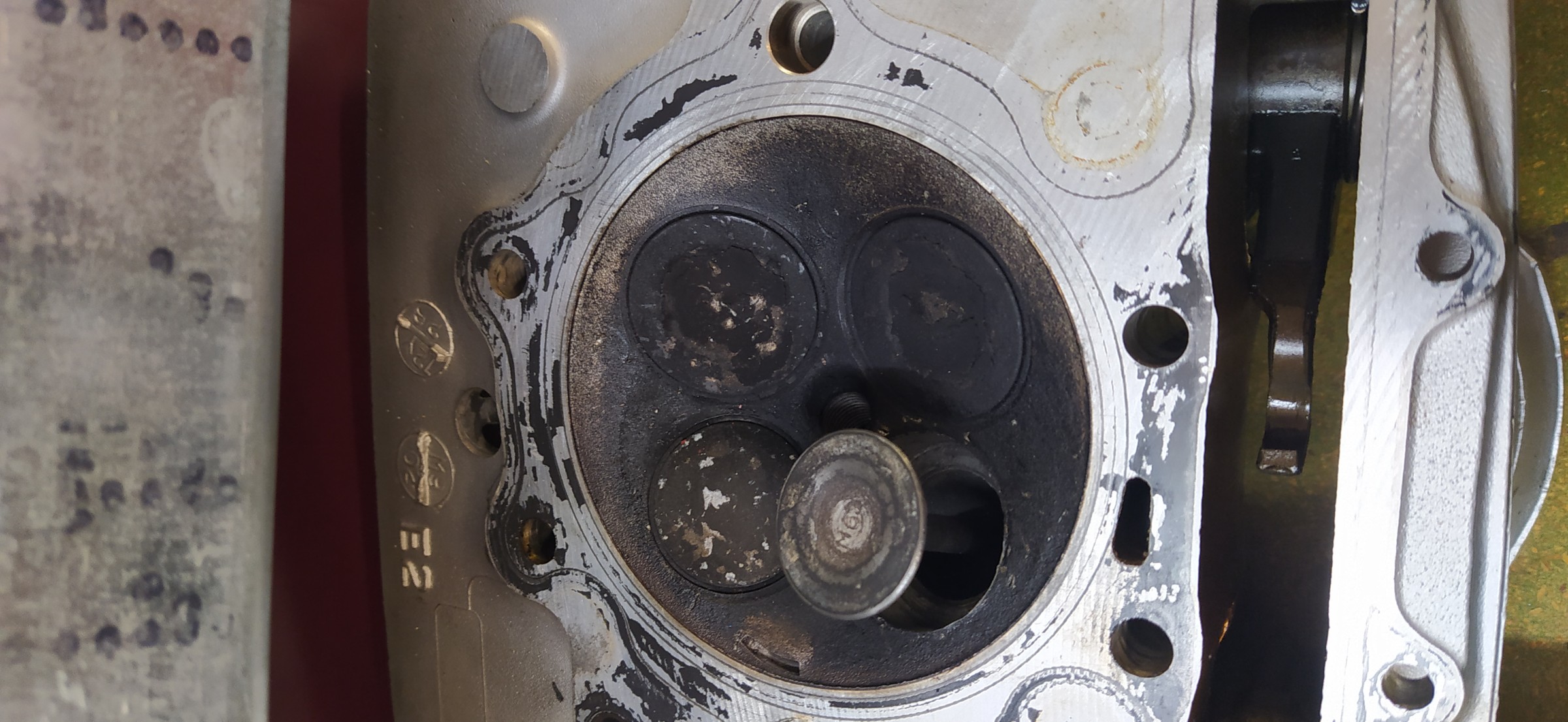

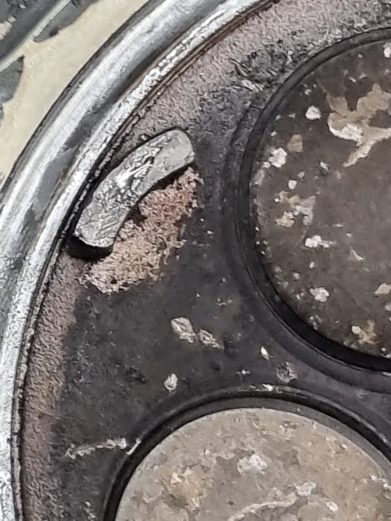

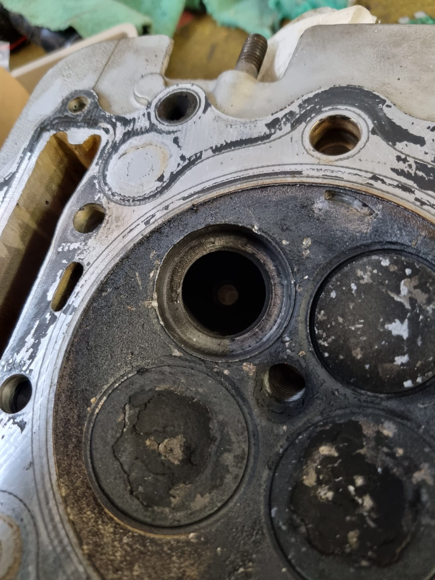

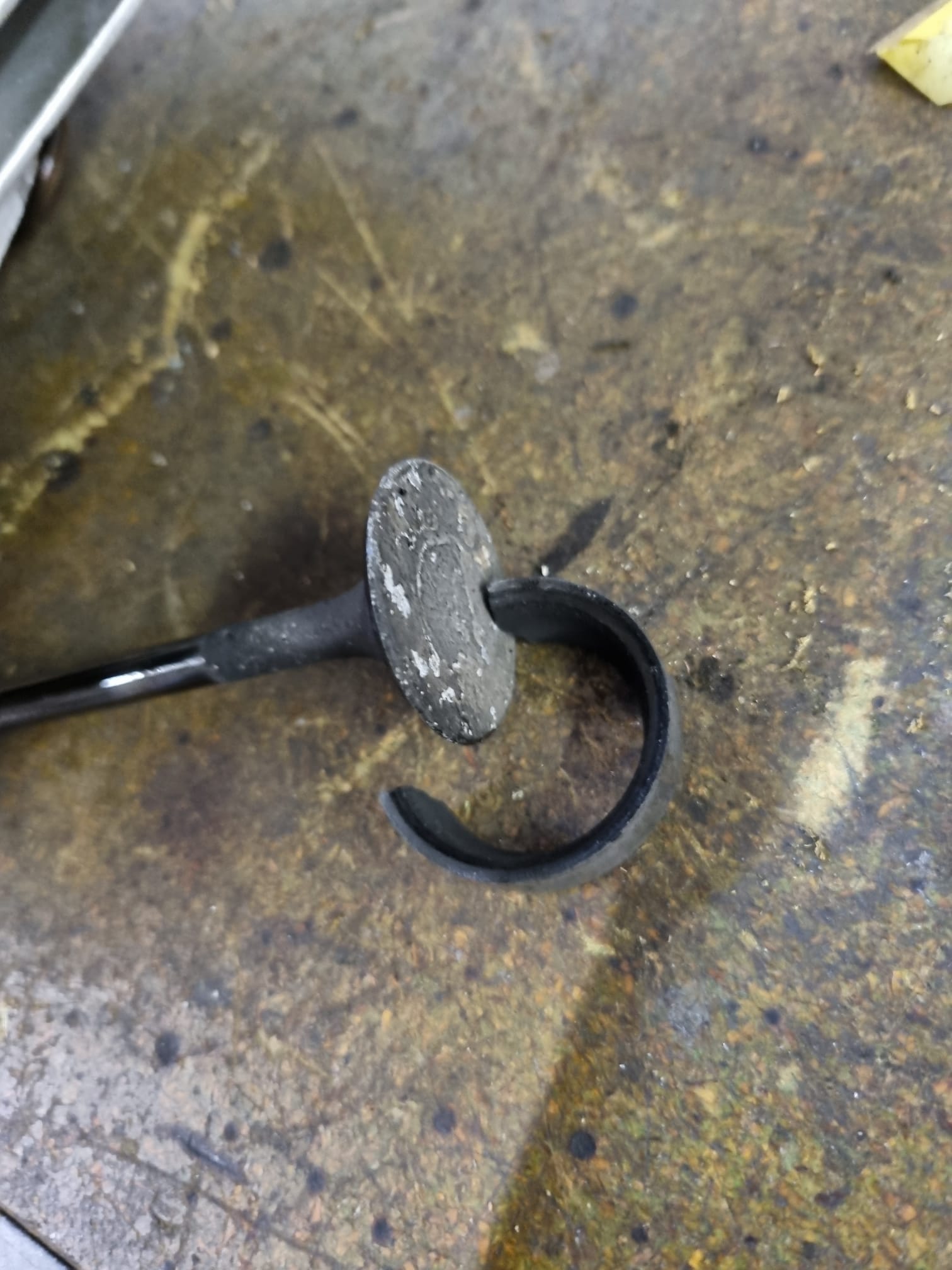

Hier mein damaliger Motorschaden an dem 1990ziger Motor.
Öl hatte der Motor immer genug , auch wenn er Öldurstig war.
Vor dem Ventilsitzbruch bei 410000 Km , war der Ölverbrauch Ca. 300-500 ml auf 1000 km.
Ich denke das der Grund auch Überhitzung war.
Bei dem Motor hatte ich öfters Temperaturen von 130-140°
Die Temperaturen endstanden weil ich die Domi brauchte um zur Arbeit zu fahren , das Waren öfters Staus in der Zürcher Stadt.
Denke das es wichtig ist die Temperaturen im Auge zu behalten.
Habe dann für den revidierten 1989 Motos dann einen Temperatur Anzeige für den Öltank gekauft.
Evtl wäre eine Lösung wie es Tolek beschreibt besser.
Was mir auch Angst macht ist der jetzige revidierte 89 Motor, der bei gefahrenen 1600 km NULL Öl braucht ;-)
Gruss Gian
