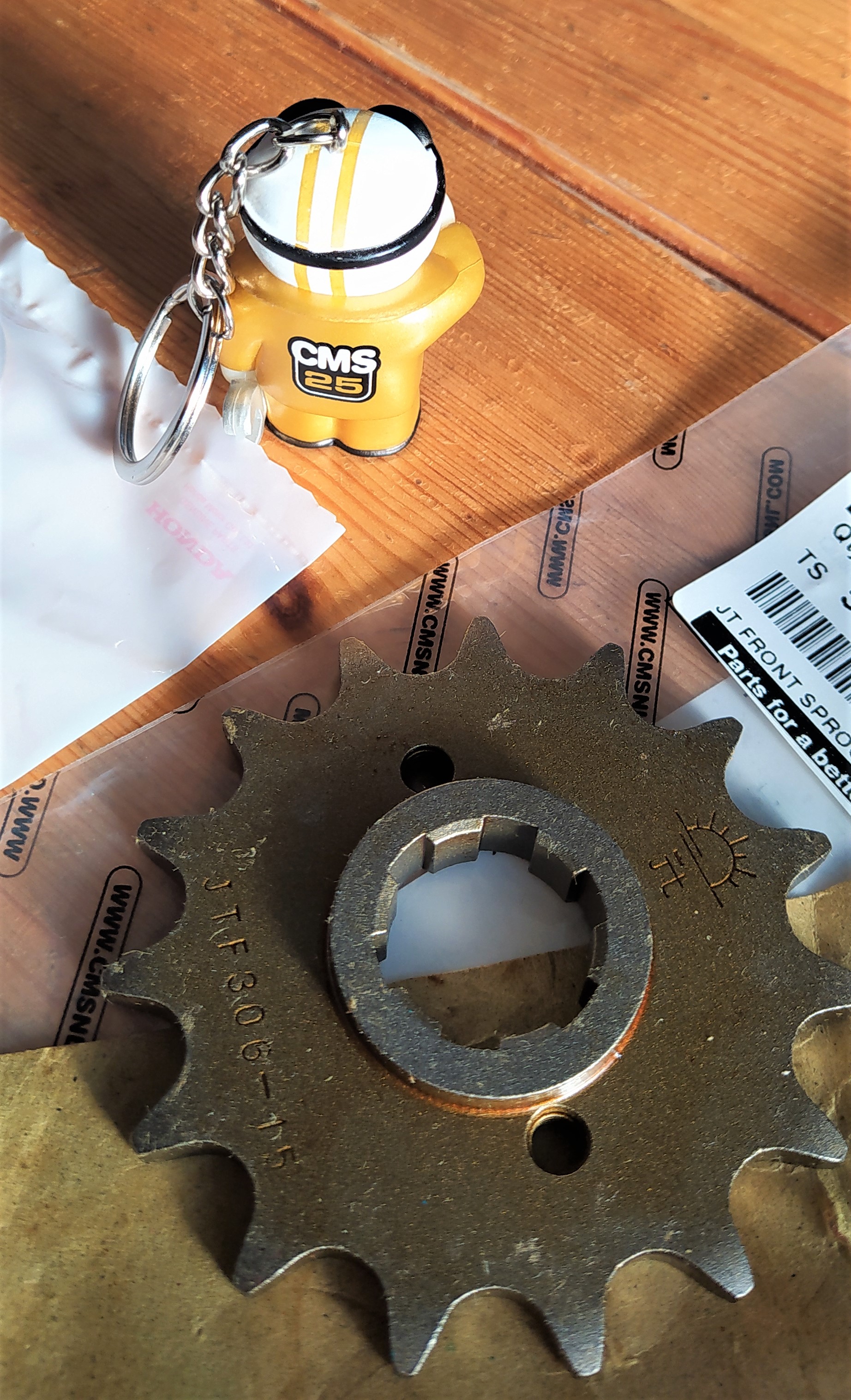

Da ich bald meine Kette und Kettenrad wechseln muss, habe ich gedacht ich nehme ein 15ner Ritzel von JT und auch ein 47ziger JT Zahnkranz.
Jetzt habe ich eine DIT 520 /110- Kette mit O-Ring und 15/45 auf meiner Domi.
Habe mich noch nicht für eine neue Kette entschieden.
Hat Jemand eine Empfehlung für die Kette ?
Gruss Gian
