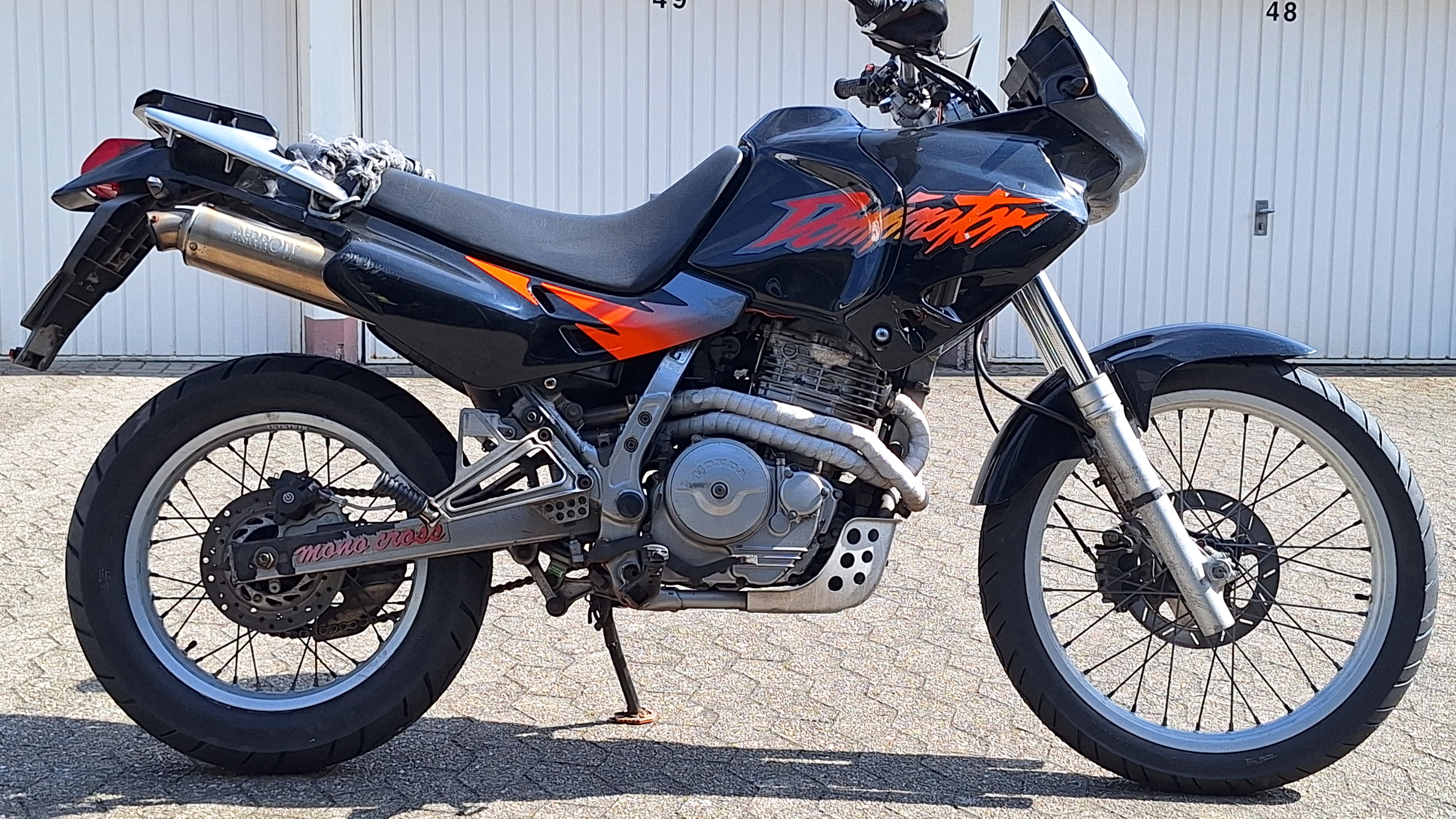

Ich vermute hier eher, dass beim beziehen der Bank zu sehr gespannt wurde.
- Beiträge: 6257
Re: Honda NX 650 Tourinator Marlboro Style
jakobjogger hat geschrieben: Di 14. Mai 2024, 17:48 Ich vermute hier eher, dass beim beziehen der Bank zu sehr gespannt wurde.
Die Bank steht auch schon auf den allerersten Bildern vor dem Umbau am Tank ab.
Stimme JJ zu, das sieht nach falscher Bezugspannung aus.

Sie ist Bj 93, also sollte sie auch eine Rd02 sein. So ist sie auch eingetragen und gestanzt auf Motor und Typenschild. Auf dem Bild jetzt haben wir die Teile mehr drauf gelegt, weil ich den Tank und die verkleidung nochmal mit Klarlack gespritzt hatte eben.Nickless hat geschrieben: Di 14. Mai 2024, 11:08 Die Arbeit an sich mag richtig gut sein, aber die Sitzbank ist nicht von diesem Modell. Wenn diese soweit von dem RD 08 Tank und Seitenverkleidung ab steht, gehe ich davon aus, daß die Sitzbank von einer RD 02 ist. Vorgängermodell.
Manchmal muss man halt einfach mal machen oder "Er kam, sah und machte"

Für den Preis ist das vollkommen okay. Die ersetze ich gerne, wenn sie reißen.Tolek hat geschrieben: Di 14. Mai 2024, 09:30 Schöne/ gute Arbeit , könnte mir aber vorstellen ,daß deine Faltenbälge nicht das längste Leben haben .Die sind zu stark gestreckt und deshalb zuviel Bewegung pro Falte .(Vermutung)
