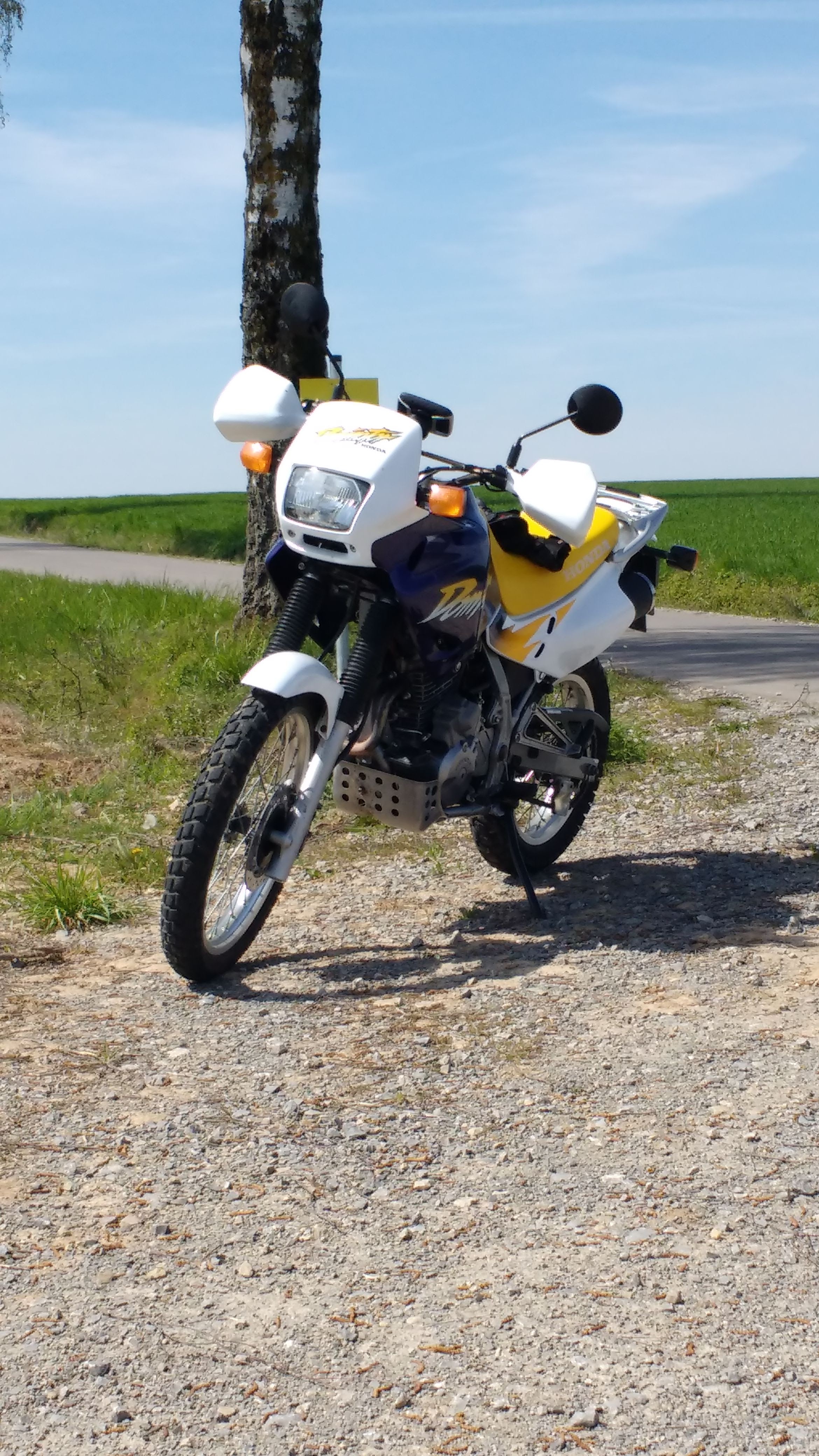

Ich war heute beim Hondahändler um mir einen Schlüsselanhänger zu kaufen.
Als ich nach draußen kam, spritzte fröhlich das Benzin, aus der rechten unteren Tankhälfte, durch ein kleines Loch, direkt auf den noch heißen Zylinderkopf. Nachdem die freundliche Händlerin und ein hilfsbereiter Herr geholfen hatten den Tank leer zu saugen, erfuhr ich, dass ein neuer Tank mit über 1000€ zu Buche schlägt. Der ADAC brachte dann mich und das Mopped nach Hause.
Ich bräuchte bitte eure Hilfe.
Welche Möglichkeiten habe ich?
Kann man den Tank reparieren?
Gibt es eine Alternative von Acerbis?
Hat einer von Euch einen übrig? Idealerweise in der passenden Farbe.
Meine RD 08 sieht so aus:
[img][/img]
