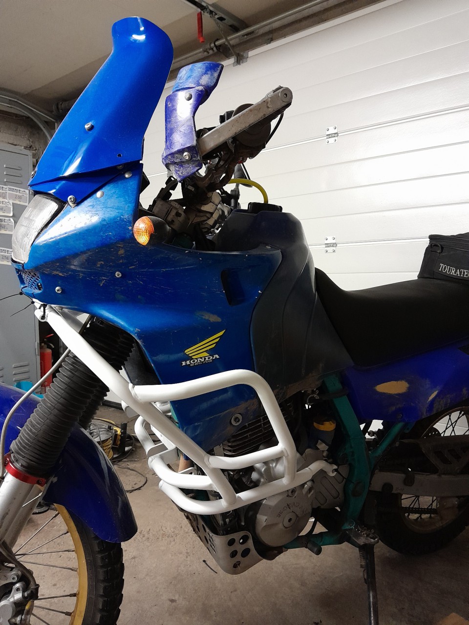

Moinsen,
es ist vollbracht - zumindest Teilweise.
Mein Sachbearbeiter von der Zulassungsstelle hat sich mit dem KÜS Prüfer in Verbindung gesetzt und ihm erklärt, was er gerne hätte.
Daraufhin hat der Prüfer noch eine Bestätigung ausgestellt, dass die Domi ABE/EG-oder-was-weiß-ich-konform ist. Damit bin ich dann nochmal zur Zul.stelle und dann gings auch gleich sehr schnell. Meinem Sachbearb. und dem Prüfer habe ich erstmal ein großes Dankeschön ausgesprochen, denn dass war schon sehr entgegenkommend und mal nicht stur bürokratisch.
Eine Eintragung der Verkl. habe ich zwar immer noch noch nicht, aber im Moment bin ich erstmal zufrieden und darf endlich (legal) fahren - wenn das Wetter passt :D
Beste Grüße, Stefan

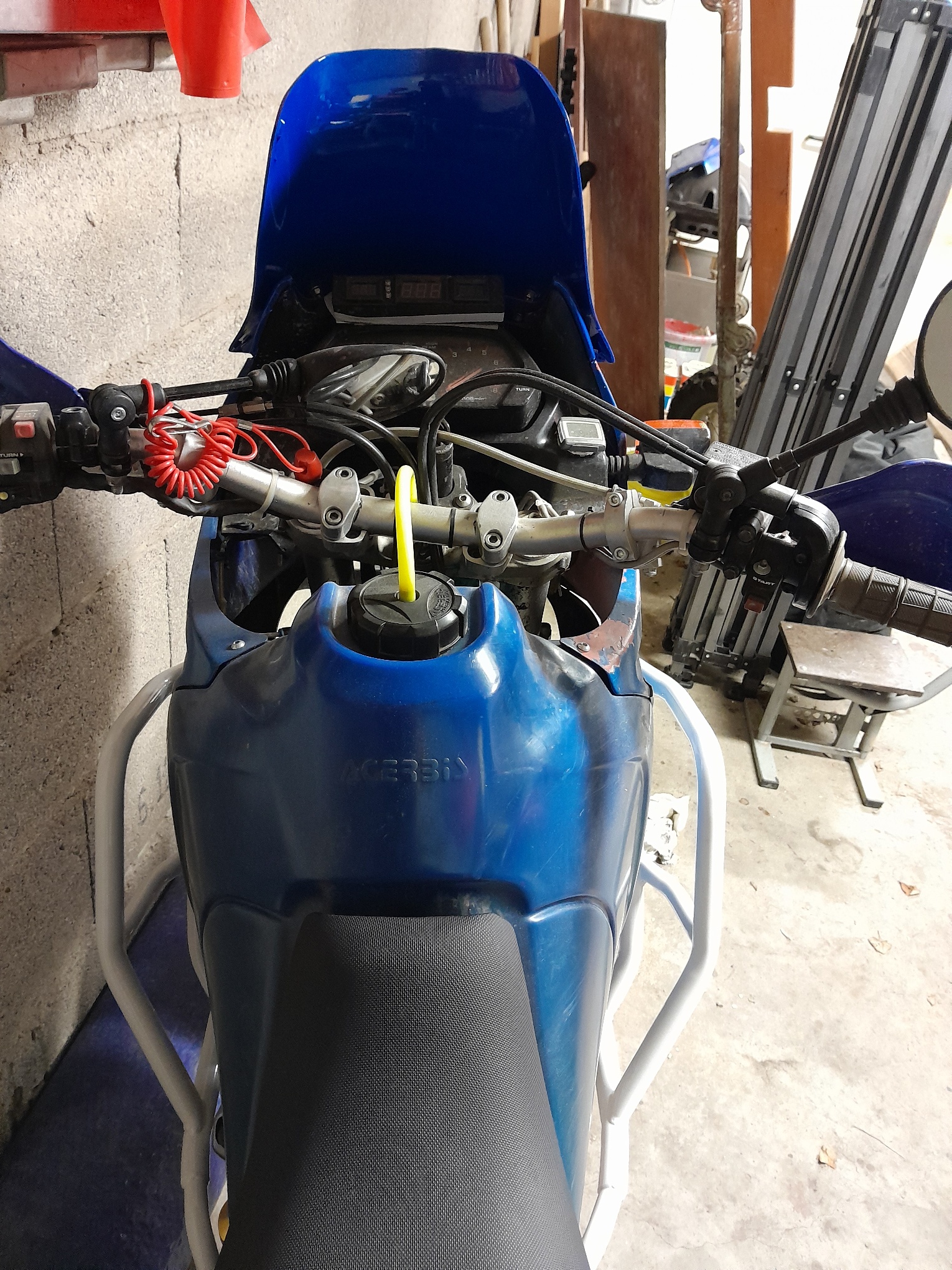

Tolle Arbeit
Was hast du für einen Lenker verbaut , und wie breit?
Das Heck an deiner ist fast wie meines ;-)
Gruss Gian

Domi90 hat geschrieben: So 2. Feb 2025, 15:17 Tolle Arbeit
Gruss Gian
Danke :) Ich hab einen 80cm breiten Magura MX 2 montiert.
Beste Grüße, Stefan

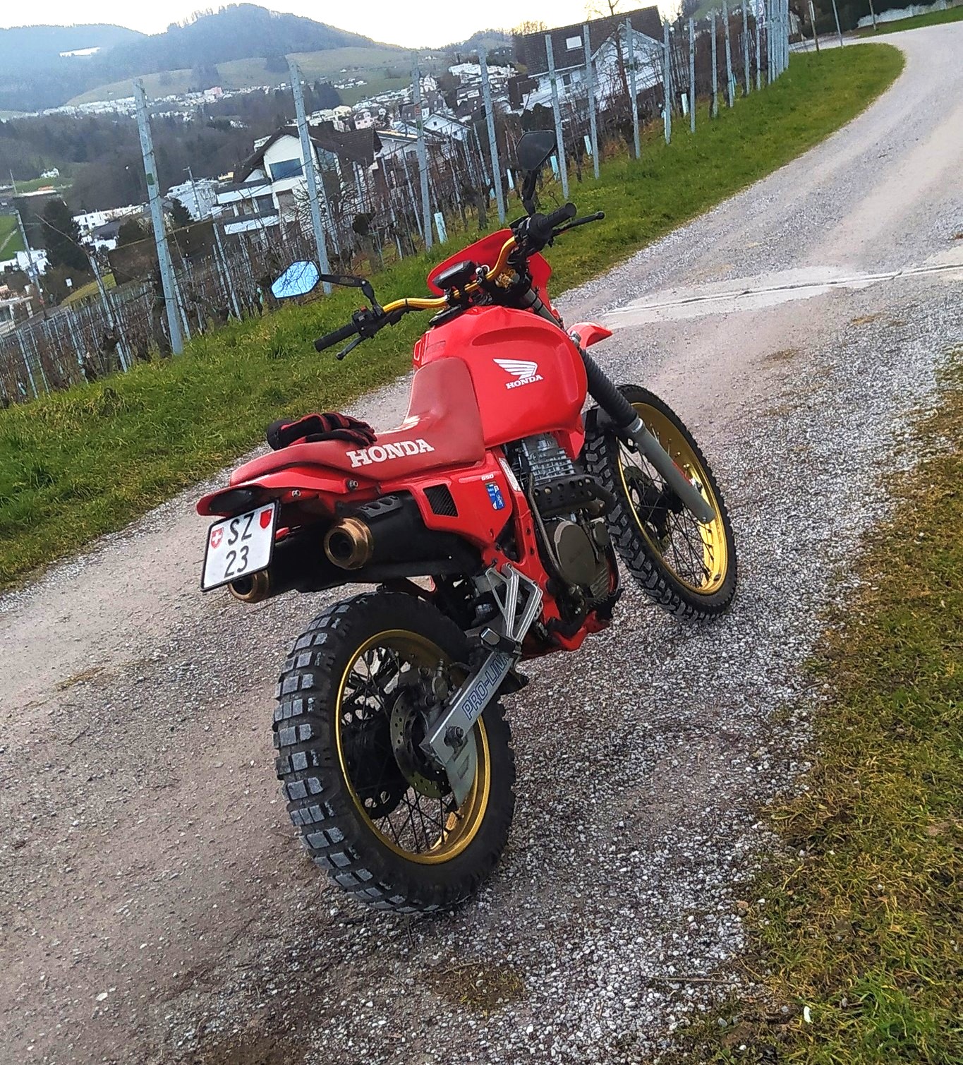

Hier mal meine Low Budget "Rallye"
