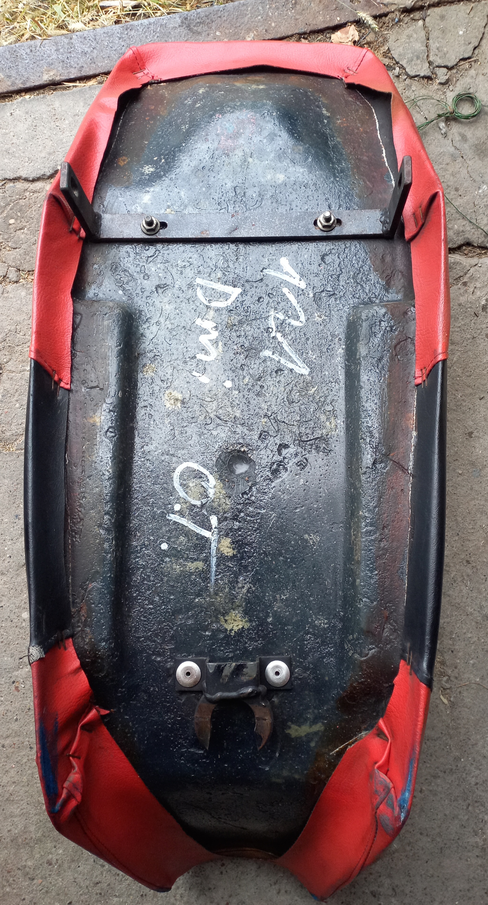

So jetzt hab ich mal meine Sitzbank abgemacht weil die mir so unpassend vorkommt. Kann mir jemand dazu sagen?

Das ist von der Form her eine Sitzbank für die Baujahre 1988-1991 mit einem Bezug aus dem Zubehör.
Allerdings sieht der Únterbau nicht original aus.
Wie es original aussieht, kannst Du hier sehen: viewtopic.php?p=940#p940

Das die nicht original ist habe ich mir schon gedacht. Die scheuert überall den Lack ab. Aber warum baut man soetwas nach?

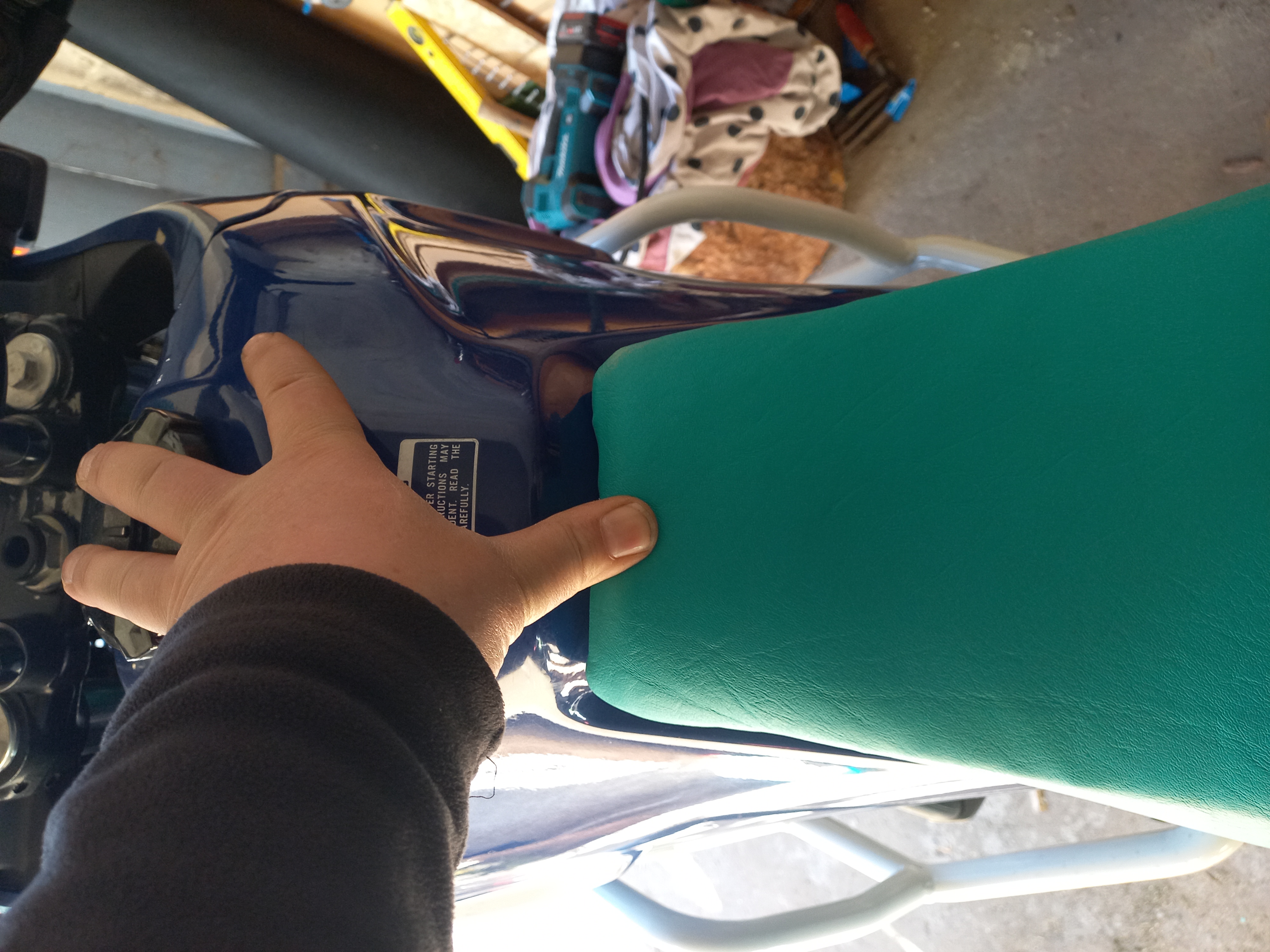

[Guten Abend
So ich noch mal. Habe eine alte Sitzbank gekauft und neu bezogen. Nun hab ich das Problem das sie vorne am Tank zu weit absteht. Woran liegt es Sitzbank oder der Falsche Tank.
Gruß Andy
Beiträge: 1663
Re: Sitzbank
Das 'Beziehen' solltest Du noch 'üben' ... ;)
(Du hast den Bezug zu stark vorgespannt, dadurch verzieht sich der Kunststoff-Boden).

Ich hoffe nicht das ich es öfter machen muss. Grins. Ja aber wenn ich ihn nicht straffe bleiben falten am Tank vorne.
Ist die Sitzbank von einem 13 liter und 16 Liter Tank eine andere?

Andylh hat geschrieben: So 16. Mär 2025, 06:35 Ich hoffe nicht das ich es öfter machen muss. Grins. Ja aber wenn ich ihn nicht straffe bleiben falten am Tank vorne.
Du hast das vermutlich in Längsrichtung zu stark vorgespannt und dann in der Mitte runtergezogen .Ist mir auch gerade passiert .
Musst erst vorne oder hinten fest machen ,auf der anderen Seite provisorisch klammern ,damit die Richtung stimmt .Dann kann man vom festen Ende aus mit Zug und Spannung nach links und rechts zu anderen Seite arbeiten .So hast du automatisch die richtige Spannung drauf .
Genähte Bezüge haben halt den Nachteil ,daß man nicht so variabel ist .Die müssen sitzen wo sie hingehören .Ich nehme immer ohne Nähte .

Passt(e) die Bank denn "nackt" ordentlich zum Tank hin? Nicht dass der Unterbau eh schon krumm ist. Dann macht es das Beziehen nicht besser.
Da musst Du wohl noch mal ran - oder zum Sattler.

Darauf hatte ich leider nicht geachtet. Hatte ja die schwarz rote drauf. Also eine gebrauchte in der bucht gekauft dann einen Bezug aus Italien. Der Bezug hat am Tank vorne nähte..
Ich habe mir überlegt den Unterbau warm zu machen und zu biegen.

Ja genau das hab ich auch schon bei Umbauten gemacht .Mit Heißluft den Unterbau angepasst .
Sitzbezüge mit Nähten braucht man eigentlich nicht ,wenn man mal gesehen hat wie flexibel ein GUTER Bezug ist . Jedenfalls für normale Sitzbankformen .

Mir kommt die Sitzbank aber komisch vor. Ich weiss das die Sitzbank bei meiner ersten Domi anders gesessen hat.

Re: Sitzbank
Beitrag von kc85 »
Die Bank an sich ist schon mal die richtige.
Da hilft nur Bezug wieder runter, die Nase des Unterbaus soweit wie nötig und vorsichtig per Heißluft anpassen und dann sorgfältig neu beziehen, ohne dass zu viel Spannung auf den Bezug kommt. Dann sollte das passen.
Im Forum gibts etliche Bilder, da steht die Bank noch viel mehr ab (siehe Link, den ich in meinem Beitrag vom 3. Oktober gepostet habe).
