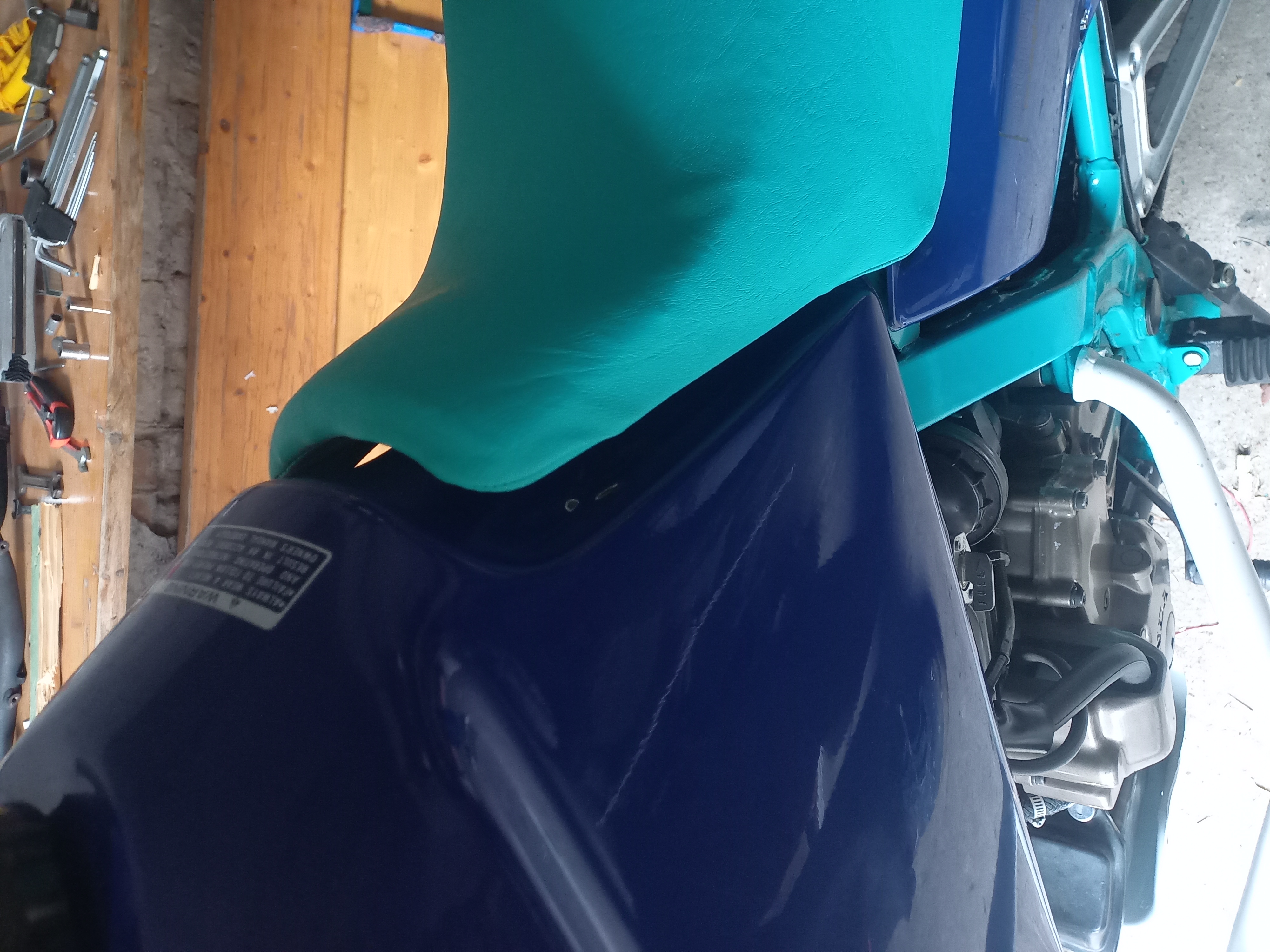

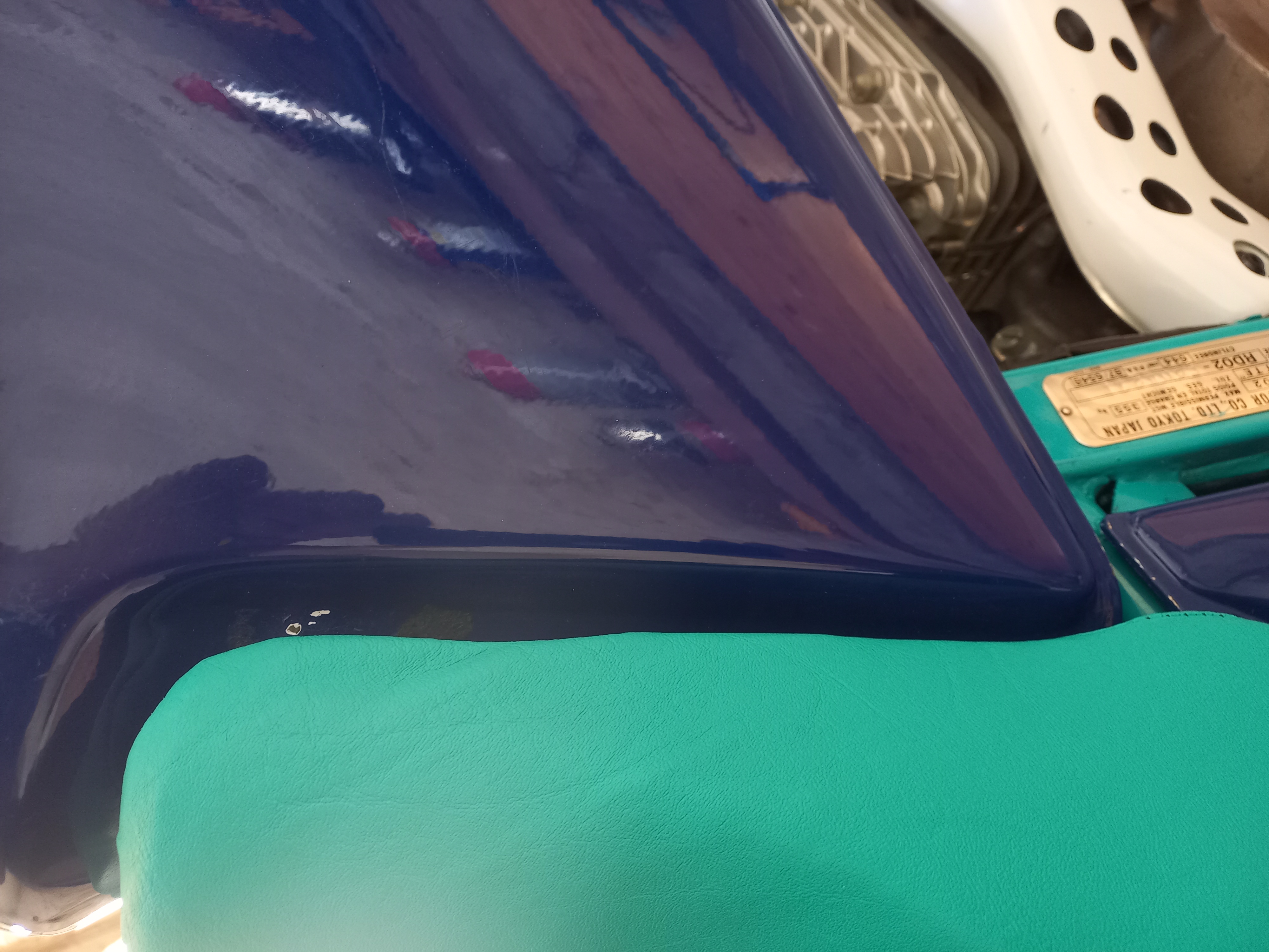

So ich noch mal. Habe eine alte Sitzbank gekauft und neu bezogen. Nun hab ich das Problem das sie vorne am Tank zu weit absteht. Woran liegt es Sitzbank oder der Falsche Tank.

Das 'Beziehen' solltest Du noch 'üben' ...
(Du hast den Bezug zu stark vorgespannt, dadurch verzieht sich der Kunststoff-Boden).

Ich hoffe nicht das ich es öfter machen muss. Grins. Ja aber wenn ich ihn nicht straffe bleiben falten am Tank vorne.

Du hast das vermutlich in Längsrichtung zu stark vorgespannt und dann in der Mitte runtergezogen .Ist mir auch gerade passiert .Andylh hat geschrieben: So 16. Mär 2025, 06:35 Ich hoffe nicht das ich es öfter machen muss. Grins. Ja aber wenn ich ihn nicht straffe bleiben falten am Tank vorne.
Ist die Sitzbank von einem 13 liter und 16 Liter Tank eine andere?
Musst erst vorne oder hinten fest machen ,auf der anderen Seite provisorisch klammern ,damit die Richtung stimmt .Dann kann man vom festen Ende aus mit Zug und Spannung nach links und rechts zu anderen Seite arbeiten .So hast du automatisch die richtige Spannung drauf .

Darauf hatte ich leider nicht geachtet. Hatte ja die schwarz rote drauf. Also eine gebrauchte in der bucht gekauft dann einen Bezug aus Italien. Der Bezug hat am Tank vorne nähte..
Ich habe mir überlegt den Unterbau warm zu machen und zu biegen.

Ja genau das hab ich auch schon bei Umbauten gemacht .Mit Heißluft den Unterbau angepasst .

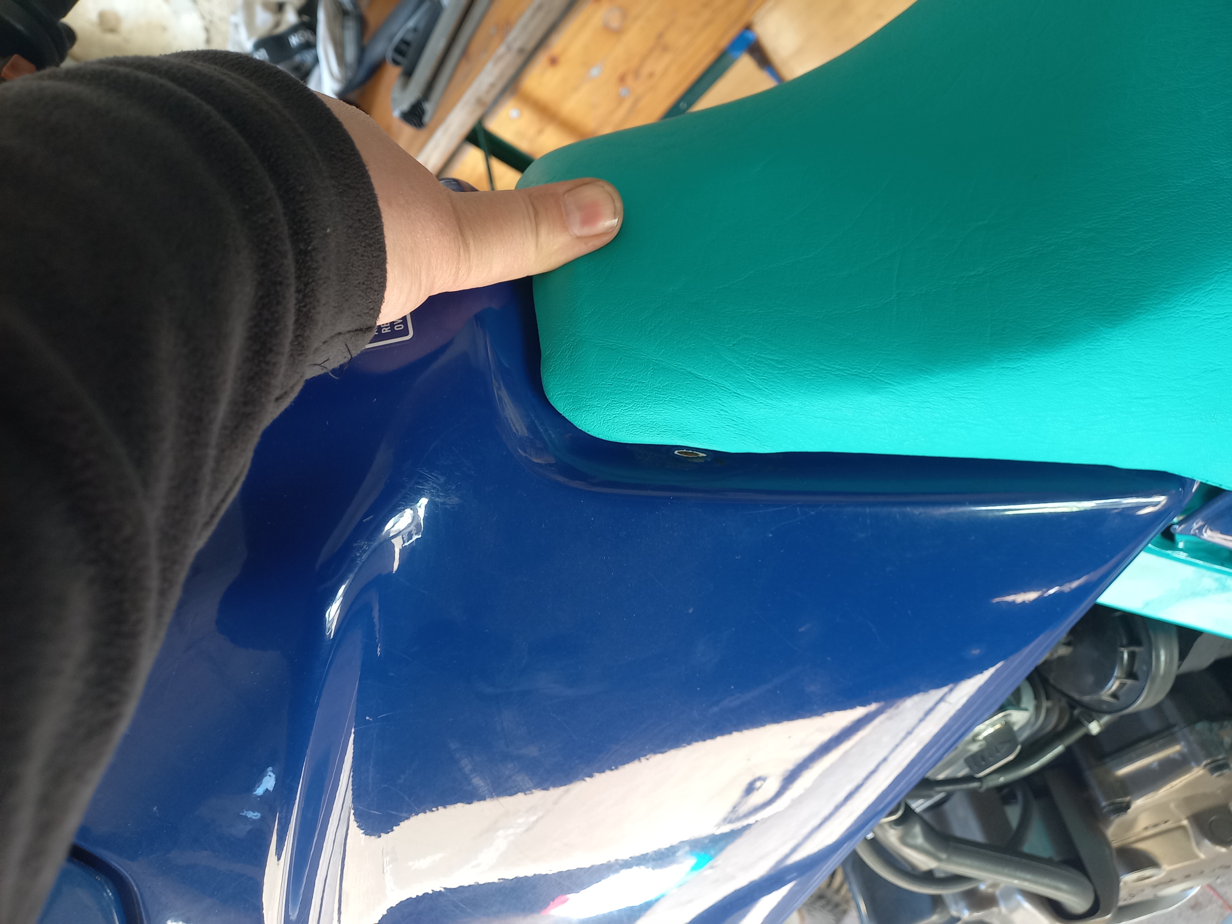

Mir kommt die Sitzbank aber komisch vor. Ich weiss das die Sitzbank bei meiner ersten Domi anders gesessen hat.

Dadurch daß die hinten mit zwei Schrauben fest ist ,kann die ja eigentlich nicht falsch sitzen.

Die Bank an sich ist schon mal die richtige.
Da hilft nur Bezug wieder runter, die Nase des Unterbaus soweit wie nötig und vorsichtig per Heißluft anpassen und dann sorgfältig neu beziehen, ohne dass zu viel Spannung auf den Bezug kommt. Dann sollte das passen.
Im Forum gibts etliche Bilder, da steht die Bank noch viel mehr ab (siehe Link, den ich in meinem Beitrag vom 3. Oktober gepostet habe).
