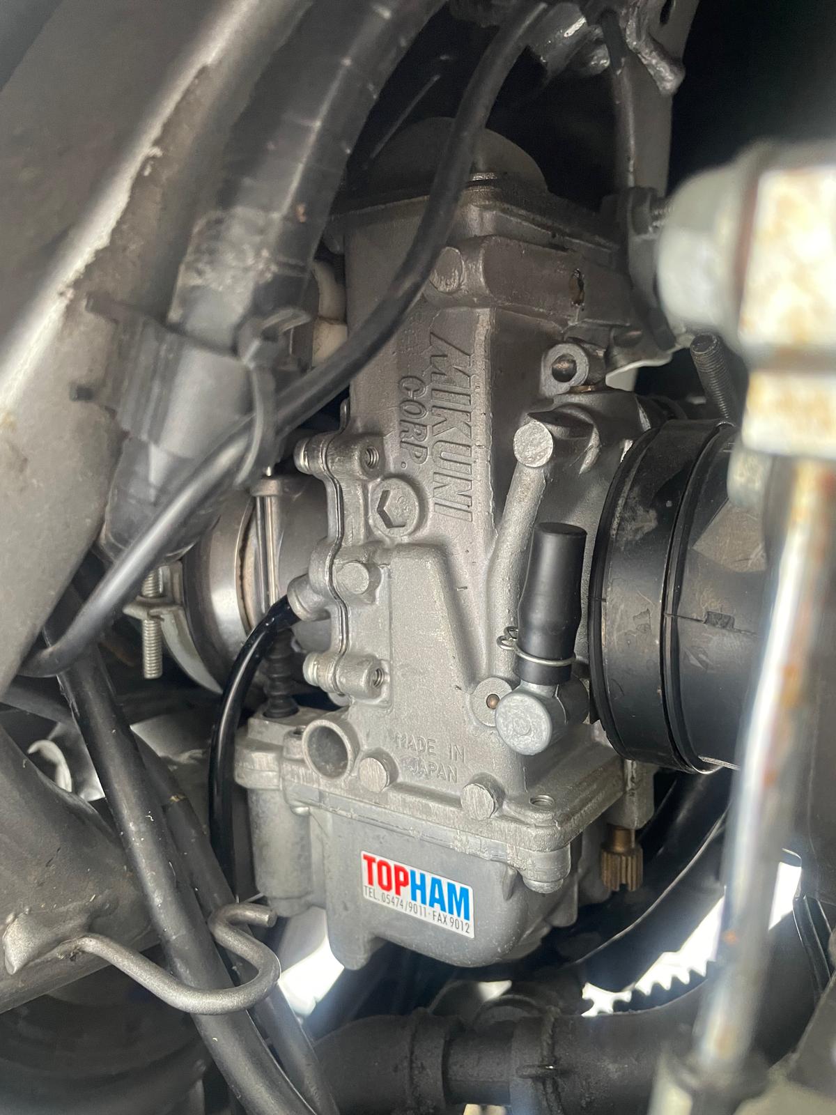

Vielleicht solllte man erst mal klären, was da nun tatsächlich für ein Vergaser Dienst tut.
Ein (brauchbares) Foto vom Vergaser wäre maximal hilfreich.

In der Rechnung des Vor - Vorbesitzers steht der Mikuni TM40, hier aber gerne ein Foto im eingebauten Zustand.kc85 hat geschrieben: Di 27. Mai 2025, 17:50 Vielleicht solllte man erst mal klären, was da nun tatsächlich für ein Vergaser Dienst tut.

Also tatsächlich ein TM40. So einen fahre ich auch im meiner Domi. Wurde so vom Vorbesitzer übernommen.
Allerdings springt meine Domi völlig ohne Gasgeben an. Und den Choke kann ich unmittelbar nach dem Starten schon fast komplett wieder reinschieben. Nach hundert Metern nahme ich den Choke dann i.d.R. ganz weg und das Moped läuft dann problemlos, auch wenn ich irgendwo stoppen muss (kommt in EF auch ständig vor: Ampel, Fußgängerüberweg, ...). Die Standgasdrehzahl liegt bei mir bei ca. 1.500 U/min.
Meine Domi ist mir in den 4 Jahren, die ich sie jetzt fahre, vielleicht 3 oder 4 mal an einer Ampel stehend ausgegangen, dann war sie aber immer schon lange warmgefahren. Sie sprang dann aber auch immer problemlos auf den ersten Drücker wieder an.
Insgesamt ist der Mikuni bei mir in der Nutzung unproblematisch und zuverlässig.

Die Ansaugsutzen - Isolator die offizielle Bezeichnung - von RD02 und RD08 sind unterschiedlich.
Zwar ist die Befestigung am Zylinderkopf gleich, aber Winkel und Entfernung zum Luftfilterkasten sind unterschiedlich. Ebenso unterschiedlich sind die Gummiverbindungsrohre zwischen Vergaser und Luftfilterkasten.
Die Teile für RD08 und RD02 passen nur an den jeweiligen Motorrädern, sind untereinander nicht kompatibel.

Schönen Tag liebe Leute,
hier ein kleiner Rückblick, nachdem ich das Problem vor einiger Zeit gefunden habe. Wie von euch empfohlen habe ich das Ventilspiel eingestellt (war tatsächlich Ein- wie Auslass etwas zu eng), auf Falschluft kontrolliert und auch den Chokezug auf freie Betätigung kontrolliert. Alles war in Ordnung. Jedoch war sie ja auch am frötzeln und patschen und die Zündkerze war schon sehr dunkel. Ich habe mir eh ein Überholungskit für den Vergaser bestellt also los.
Ende vom Lied: Der Vergaser war überraschend sauber. Die Bedüsung passte, Kit eingebaut und seltsam war, dass unter der CO Schraube DREI und nicht eine Unterlegscheibe eingefügt war. Seitdem ist auch bei den mittlerweile etwas kälteren Temperaturen der Kaltstart kein Problem und sie geht immer nach drei vier Umdrehungen an. Auf der Grundeinstellung von 1,5 Umdrehungen ist es nicht ganz optimal, aber das stelle ich noch ein, es hat vermutlich auch mit dem K&N LuFi zutun.
Vor einem Monat habe ich uns dann auch mal neue Reifen gegönnt nachdem ich mich mit etwas alten Metzeler Tourance bei Nässe gelegt habe (außer zwei Schrammen alles gut bei uns, der Reifendruck war aber auch etwas optimistisch). Beim Wiedereinbau der Reifen auf dem Montageständer zeigte das Lenkkopflager eine deutliche Raststellung, also habe ich mir auch das vorgenommen. Verbaut ist jetzt ein Kegelrollenlager von AllBalls. Dazu kamen Averbis Handschützer und ein LED Licht
Nach dem dritten Ölwechsel dieses Jahr kommt sie dann wahrscheinlich in die Garage zur Triumph meines Vaters.
Ich danke euch für die Tipps
PS: der Isolator ist trotz Eintragung nicht verjüngt, upsi. Und ein Werkstatthandbuch von Ebay leistet auch gute Dienste, das war auch ein hilfreicher Hinweis, vielen Dank
VG, Marlon
