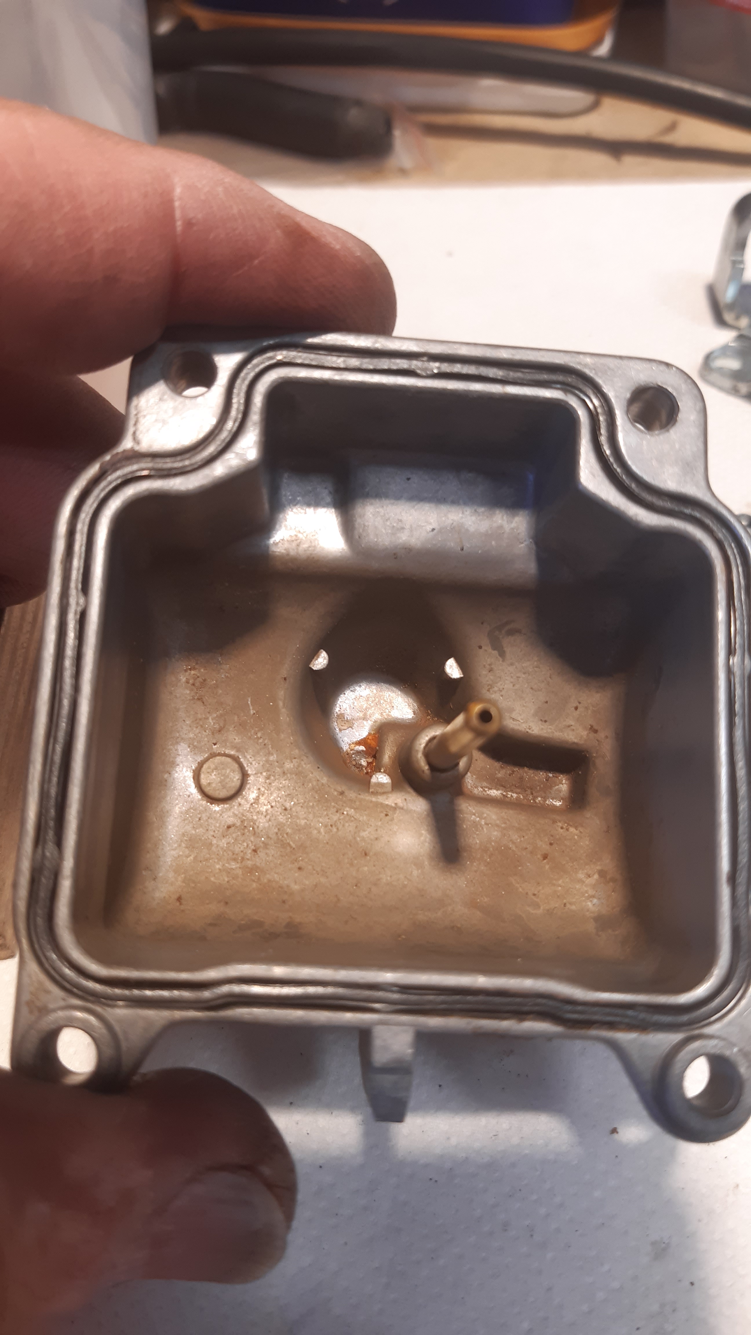

Vergaser bei mir angekommen, ich schrieb ihm, nein kein Ultraschallbad, niemals.
Antwort:
<der Vergaser wurde in meinem Ultraschallbecken mit Spezialreiniger gereinigt.>
Urteilt selbst:
Beiträge: 5149
Re: Vergaserreinigung welche Methode?
dieCobra hat geschrieben: Mi 2. Jul 2025, 18:51 >Wie gesagt ich bin ...
Und ich bin der Papst. Och weisste doch, es wird von Verkäufern so viel erzählt, ob angeblicher Verkaufsleiter oder der Klöckner von Notre-Dame.
Wenn einer schon mit "ich bin" anfängt... da hatten wir hier doch mal einen, der auf kritisches dauernd erwähnte er sei der oberste Motoren Entwicklungschef von Ford...
(Wenn ich mir deren Desaster mit den massenhaft sterbenden Zahnriemen im Öl Motoren angucke, ist er's evtl. wirklich... )
Dieser Vergaser hat an einigen Stellen nicht mal einen nassen Pinsel gesehen, geschweige denn USR.

Ein Überqualifizierter halt. Gibts im E-MTB Forum ständig. Machen lassen, die wissen eh alles besser. Nur blöd in deinem Fall, wenn man nach diesen Angaben eine Kaufentscheidung trifft.
Andererseits, wir wissen alle nicht, wie der Gaser VOR der "Reinigung" aussah.

Fotos sind schon gemacht. :D
