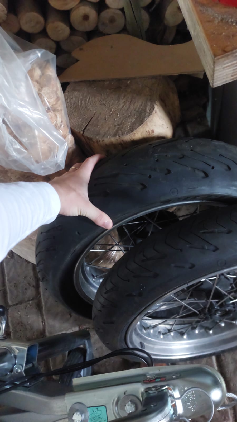

Meine Domi, die ich von meinem Onkel geerbt habe.
Alles original und niedrige Laufleistung.
Heute sind meine Akront Supermoto Felgen angekommen.
Hinten (160/17") Vorne (120/17") Michelin Road 5
Jetzt muss ich nurnoch das Gutachten finden :lol:

Vielleicht kann HE- Motorrazechnik Dir weiterhelfen.
http://www.he-motorradtechnik.de

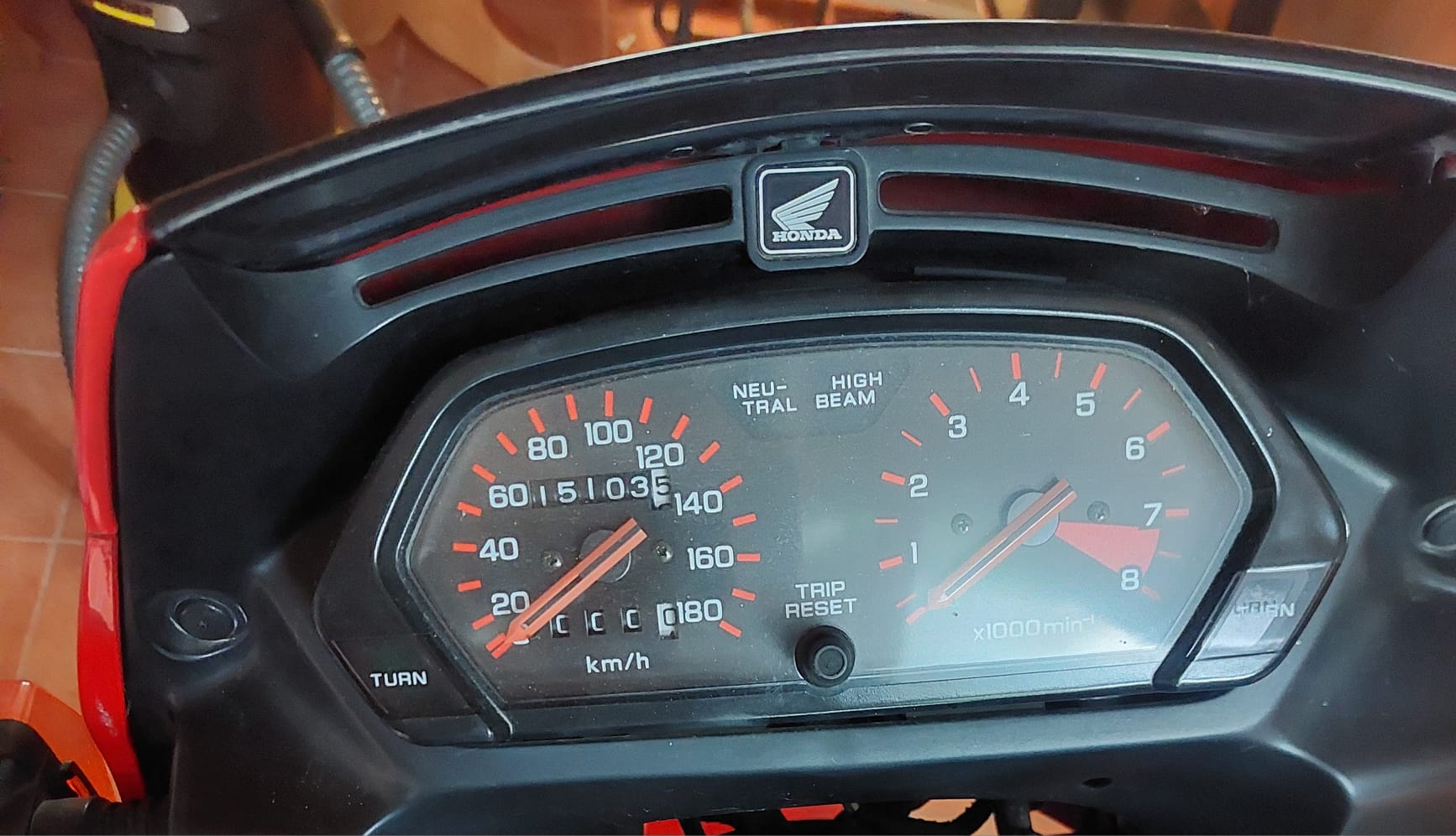

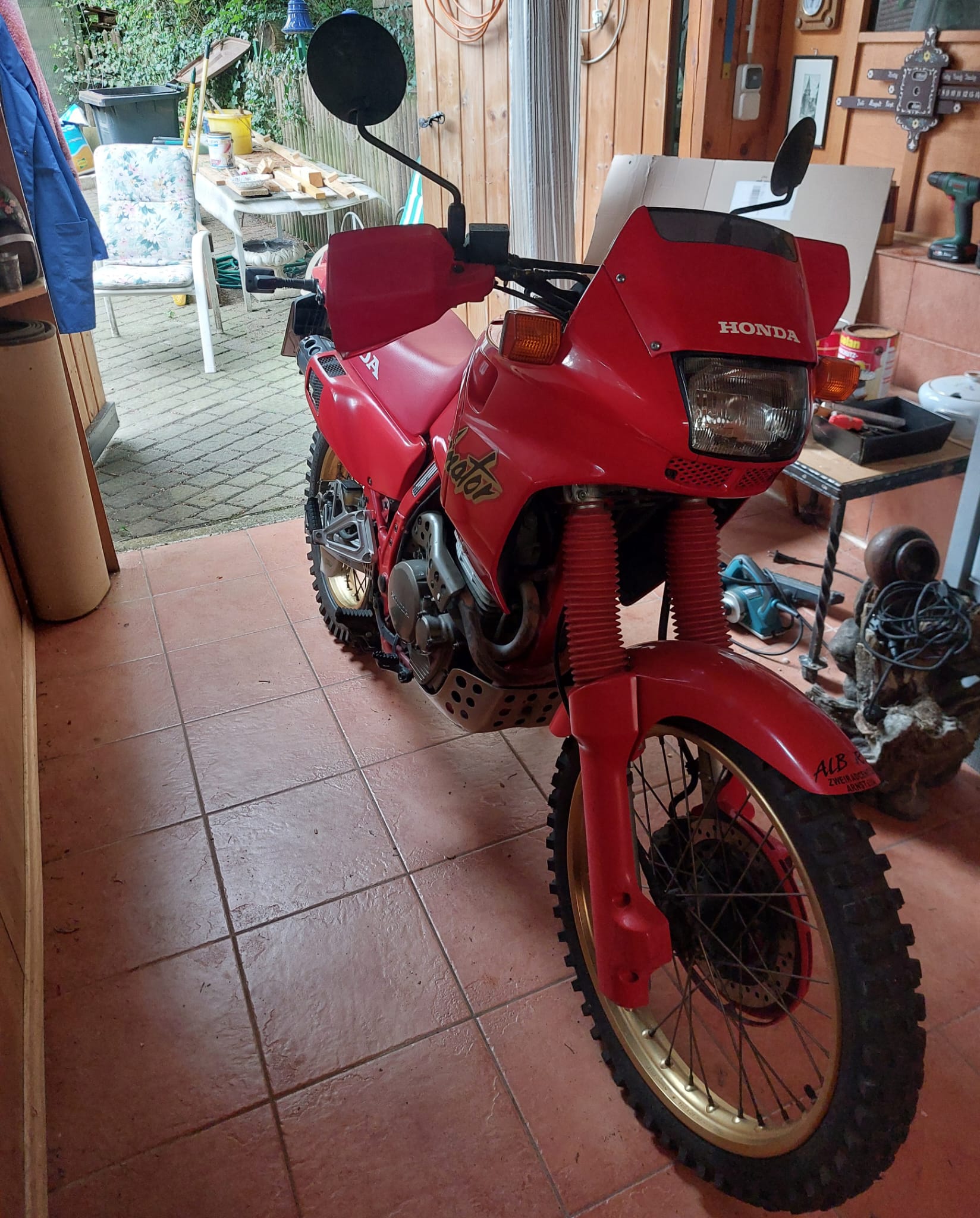

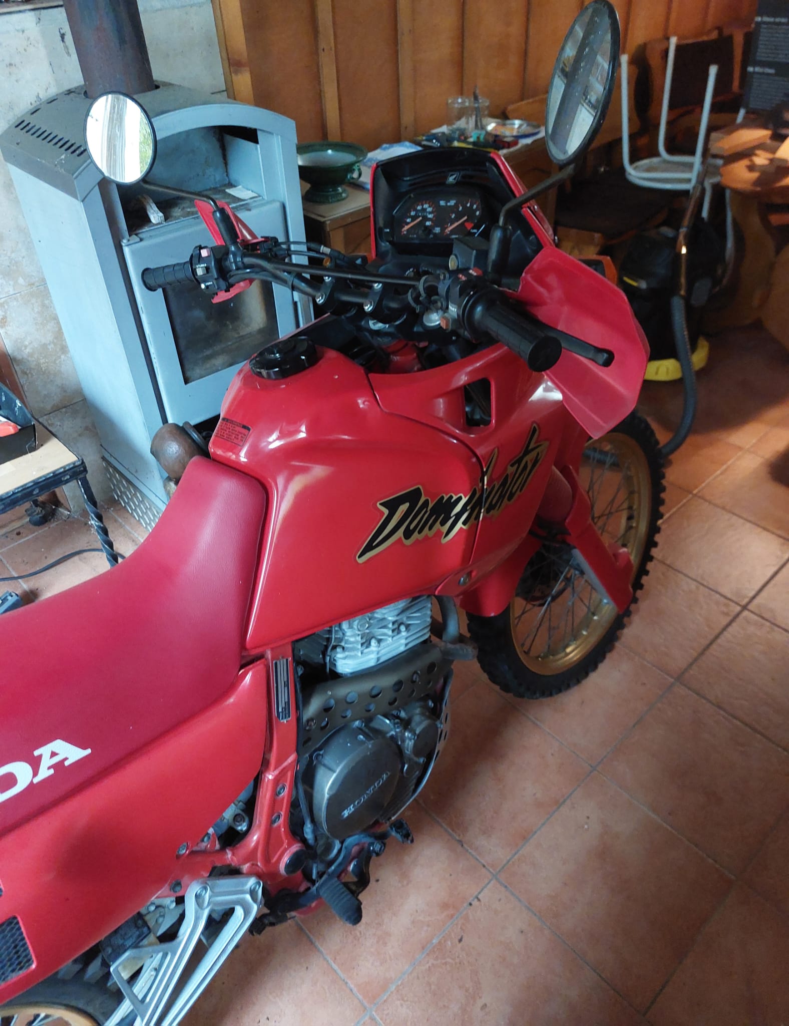

Alles original?
So wenig Laufleistung laut Tacho, aber schon ein Austauschmotor drin? Der Lenker sollte nicht schwarz, sondern golden vercromt sein.
Gibt's dafür eine Erklärung?
So, wie die Dinge aussehen, soll die Domi auf Supermoto umgebaut werden. Also wird wohl auch vorne der Bremsscheibenschutz entfernt werden. Wenn der noch vollständig in Ordnung ist, melde ich hiermit schon mal Kaufinteresse an.

Das muss nicht unbedingt ein Austauschmotor sein.
Ich denke eher, dass die Domi ein 1990er oder 1991er Modell ist. Denn der Schriftzug am Tank passt nicht 100%. Bei den roten Domis von 1988 und 1989 ist der Schriftzug siber und mit schwarz hinterlegt. Bei Noah ist das umgekehrt.
Hier schön zu sehen wie es original sein sollte:
Ich vermute daher eher, dass das Dekor der 90er/91er auf 88 getrimmt wurde.
Ob die 90er einen schwarzen Lenker original haben weiß ich allerdings nicht.
Wenn Noah uns seine Fahrgestellnummer verrät, könnte dies etwas Licht ins Dunkel bringen.
Hierbei reicht es wenn er uns nach dem "RD02" die folgenden 4 Ziffern verrät.

90er hatten einen schwarzen Lenker
und gelochte Bremsscheibe vorne…
Schade das eine so gut erhaltene „verschlimmbessert“ wird!

Uiui da bist du auf jeden Fall schonmal schlauer als ich. Ich (bzw. mein Onkel) bin nicht Erstbesitzer also habe ich jetzt keine direkte Antwort auf die Fragen. Die Laufleistung stimmt aber, ich habe das Serviceheft von km 0-heute. Ich schaue mal nach der Fahrgestellnummer.
Was den Bremsscheibenschutz betrifft muss ich leider enttäuschen. Den behalte ich, wechsle ja zwischen den beiden Sätzen

Die geschlitzten Scheiben sollen ja wirklich nicht gut gewesen sein .Belagverschleiss z.B.
Ich habe aber auch gleich gedacht,das ist doch ne 90 er plus . :o

vielleicht hilft Dir das hier weiter......
gutachten_radsatz.pdf
(1.01 MiB) 108-mal heruntergeladen

Was heißt "sollen"? Die waren definitv kacke, weil sie Risse zwischen Schlitz und Außenkante gebildet haben. Honda hat das sehr schnell bemerkt und die Scheiben gegen gelochte getauscht.
Allerdings gab es wohl keine allgemeine Rückrufaktion.
Ich kann mich noch daran erinnern, dass der Vorbesitzer meiner Domi darüber gescholten hat, dass er nach relativ kurzer Zeit (er fuhr sie 24.000km lang) für ein Schweinegeld sich die gelochte Scheibe kaufen musste.
Hinten ist unkritisch. Da hat die geschlitzte ewig gehalten. Aber vorne würde ich sie nicht fahren wollen.

Danke. Das sieht vielversprechend aus. Ich schicke denen mal eine E-mail

Also es ist eine RD02 mit Fahrgestellnummer 5405814
Beiträge: 8357
Re: Meine Domi
Dann stimmt meine Vermutung. Es ist ein 1991er Modell mit dem Aufkleber an Tank und Verkleidung von der 1988er/1989er.
