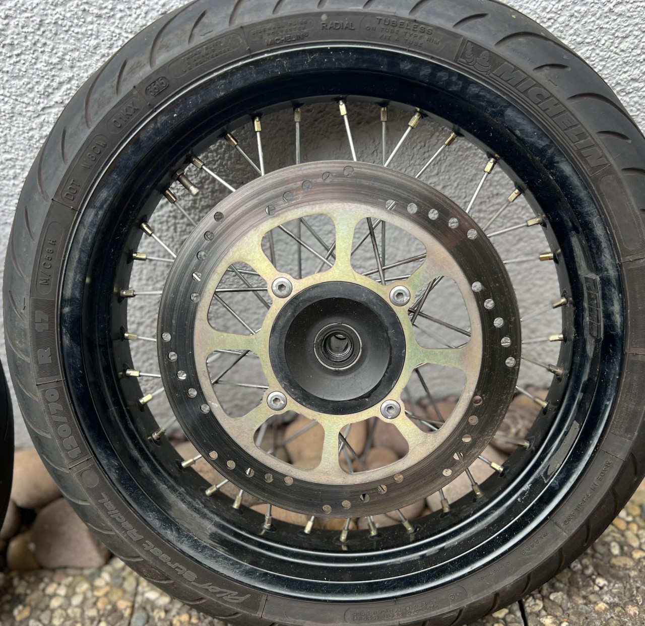

Das Vorderrad von der FMX passt nicht in die SLR oder Domi.
Die Achse hat 17mm statt 15mm zu dem ist die Radnabe ganz anders und der Lochkreis für die Bremsscheibe ( 296mm Durchmesser der Bremsscheibe)ist anders.
Das Hinterrad müsste passen.
Hab da mal ein Foto gemacht.
Grüße Rita
