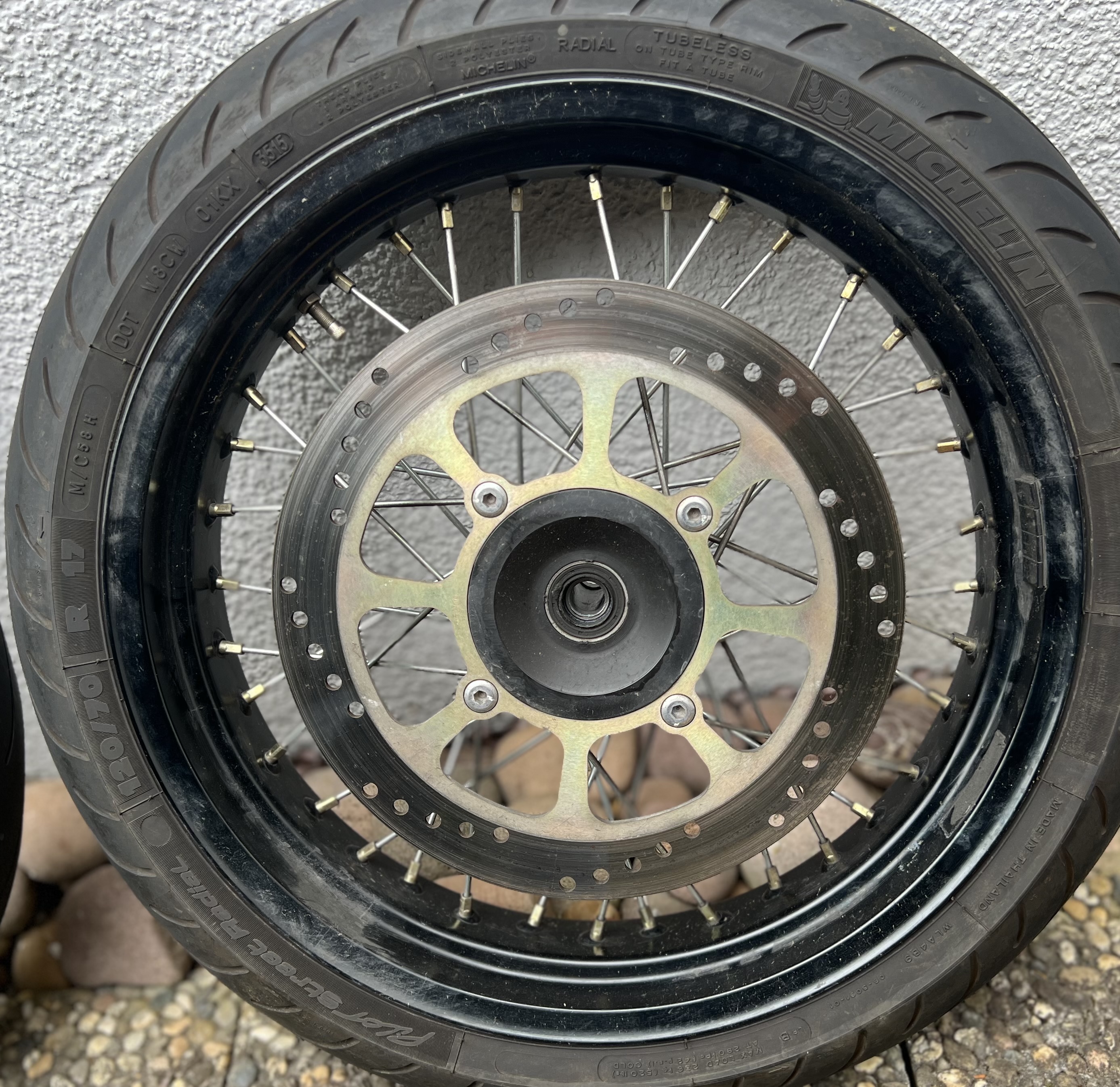

Re: 17 Zoll vorne Slr 650
Servus,
Das Vorderrad von der FMX passt nicht in die SLR oder Domi.
Die Achse hat 17mm statt 15mm zu dem ist die Radnabe ganz anders und der Lochkreis für die Bremsscheibe ( 296mm Durchmesser der Bremsscheibe)ist anders.
Das Hinterrad müsste passen.
Hab da mal ein Foto gemacht.
Grüße Rita
Grüße Rita

- Beiträge: 5010
Das mit dem Durchmesser der Steckachse wäre noch das geringste Problem. Man könnte eine Hülse machen, oder aber Lager mit 15 statt 17 mm Innenmass.
Die Frage ist nur, ob man das eingetragen bekäme (wenn man es denen denn erzählt) ?
