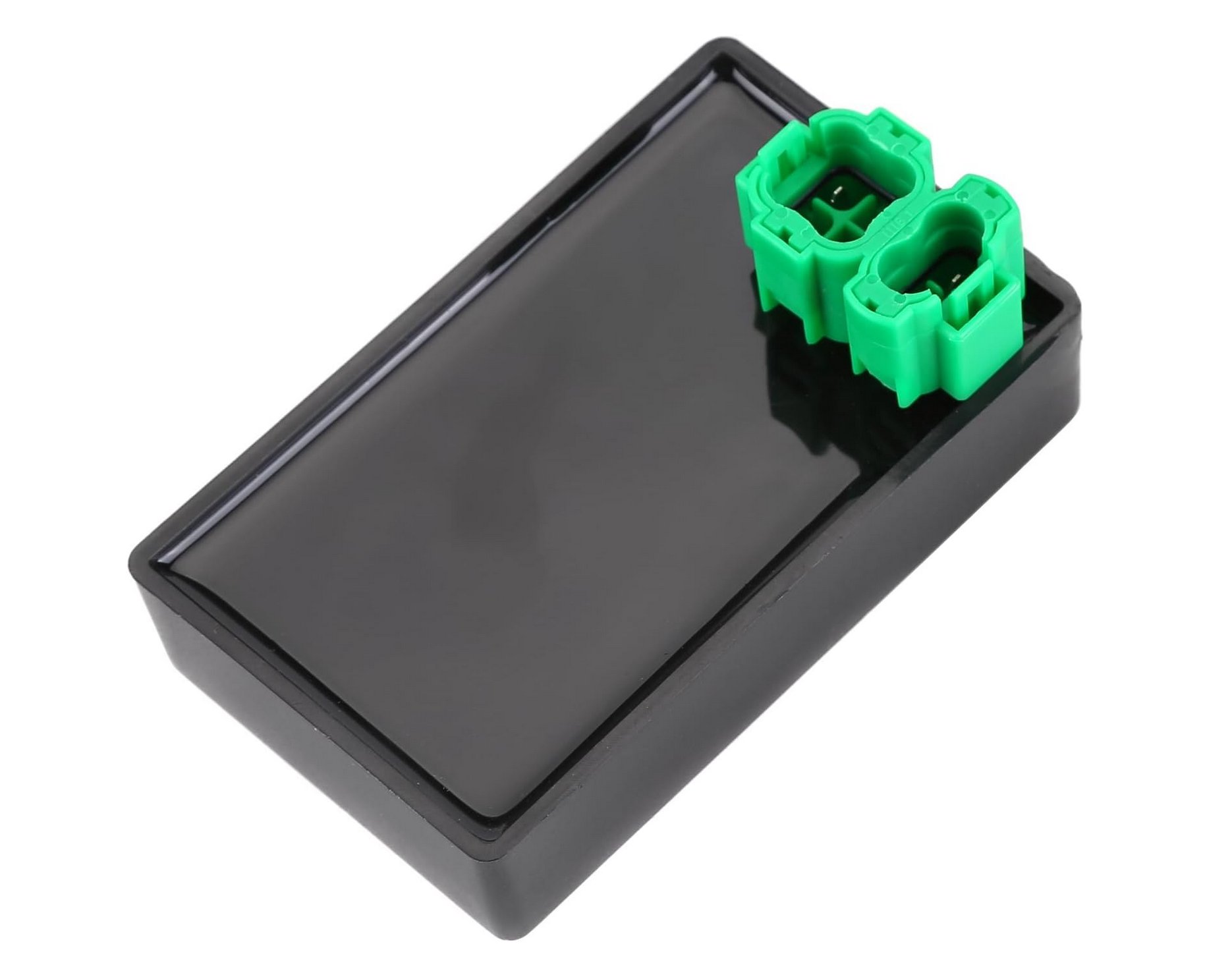

Die vom MTP-Racing für (jetzt) 55€
Sehe aber gerade im Moment gibt es über Amazon nur die grüne. Mal direkt bei MTP-Racing gucken.
Achte aber darauf das es "die" ist. Erkennt man am Verguss, dem Trafo des Schaltnetzteil der damit (als Kontur) sichtbar ist.
Ansonsten ist die grüne genauso gut verwendbar (m.M.n sogar besser, da universeller)
und mit einer leichten Änderung in jeder Domi auch mit Seitenständerschalter fahrbar.

wenn ich bei MTP das Baujahr RD02 ´94 eingebe und die "Grüne" anklicke, kommt der Hinweis, der Artikel sei nicht für mein Modell. Handelt es sich einzig um Seitenständer oder nicht und ich kann sie verwenden, oder wo ist der Haken?
Danke und Grüße
Amir
Danke und Grüße
Amir
Amir
Amir
- Beiträge: 5123
Re: Suche digitale CDI zum Testen
Grüner Buchse bedeutet lediglich keine Auswertung des Seitenständerschalter-Pin. Das ist der einzige Unterschied zu weiss.
Wenn du keine supergut kontaktierende Elemente in deiner Domi hast (Seitenständerschalter, Neutralschalter, Kupplungsschalter, alle Steckverbinder),
daran leiden letztlich irgendwann alle Domis, der Hauptgrund für Ausfälle und Startprobleme, wäre eine Änderung sowieso empfehlenswert.

Kannst du freundlicherweise genauer sagen, was man am Verguss erkennt, ob gut oder nicht?Erkennt man am Verguss, dem Trafo des Schaltnetzteil der damit (als Kontur) sichtbar ist.
Amir
Amir
- Beiträge: 5123
Die allermeisten (schon da anzunehmen ist, dass fast all diese Händler mehr oder weniger "die gleichen" Bilder aus dem Netz gesaugt, für ihre Shops verwenden) sehen so aus,
während die genannte CDI tatsächlich so ausschaut.
Man achte jetzt bei meinen Beispielen speziell nur auf die Konturen zweier Komponenten, die sich im Verguss abzeichnen, keine Nr. die irgendwo draufsteht (oder auch nicht).
Das ist der einzige Beleg dafür, dass es sich um jene CDI aus der Fabrik handelt, die die beschriebenen Eigenschaften,
von meinen damaligen Tests (u.a. Kurve für die Domi geeignet, sehr potentes und effizientes Netzteil) hat.
Bei den anderen kann es sich um alle möglichen Hersteller / CDI's handeln. Evtl. auch gut (ich weiss es nicht),
oder 0815 irgendwas und nicht gut und/oder evtl. mit grösserer Wahrscheinlichkeit von der Kurve gar nicht für die Domi, sondern wie so oft für irgendwelche Roller gemacht.

Danke für die Bilder, jetzt sehe ich den Unterschied. Bedauerlicherweise ist bei MTP die abgebildete "Grüne" (die weiße auch) ohne diese Vergusskonturen abgebildet, also vermutlich auch nicht anders als die 25 Eurodinger von den zahllosen anderen Anbietern. Naja, mal sehen was kommt.
Die dritte bei MTP abgebildete "weiße" hat diese Konturen, scheint aber für die Transalp zu sein, also nix für unsere Domis, oder?

Wobei die Bilder die MTP aktuell zeigt, vielleicht nicht dem entsprechen, was von denen tatsächlich geliefert wird ?
Ist mit Produktbildern bei Händlern leider oftmals so und ich bezweifle das MTP auch nur den geringsten Schimmer hat, das da und wo da Unterschiede sein würden.

Ich habe diesen Thread aus dem Suchen-Marktplatz in die Elektrik-Ecke verschoben. Denn ab jetzt wird es interessant.
Nachdem Langer mir seine digitalen und programmierbaren CDIs zugeschickt hat (ja, er hat mir gleich zwei geschickt inkl. dem Equipment, das fürs Programmieren erforderlich ist), hatte ich heute die Gelegenheit, sie mal zu testen.
Langer schrieb mir:
Anmerkung an dieser Stelle: Ich bin mit der Domi seit dem Domitreffen nicht mehr gefahren. Ich habe sie in der Zwischenzeit lediglich geputzt. Aber blöderweise hatte ich vor dem längeren Abstellen vergessen, die Schwimmerkammer leer zu fahren.
Aus diesem Grund war die Domi nämlich beim Kaltstart ziemlich zickig und wollte nicht anspringen. Da ich den Eindruck hatte, dass die digitalen CDIs die Domi nicht gestartet bekommen, habe ich wieder die originale eingebaut. Aber nur um festzustellen, dass auch dann das Starten sehr unwillig vonstatten ging. Das lag am Sprit, nicht an den CDIs. Nachdem der Motor kurz lief, habe ich ihn wieder ausgemacht, erneut die digitale CDI eingebaut, mich umgezogen und eine Probefahrt gemacht.
Aus der "Probefahrt" wurde dann eine einstündige Regionaltour in der Abendsonne.
Und warum? Ja, weil ich richtig Spaß daran hatte.
Meine Erwartungshaltung bezüglich der Verbesserung der Vibrationen bei ca. 5000 - 5500 Touren war eher verhalten. Aber nachdem der Motor warm war, und ich sie in die 5000er Drehzahlregionen drehen konnte, war der Effekt wider Erwarten signifikant zu spüren.
Die Domi drehte tatsächlich williger in diese Region hoch, und vor allem ohne massives Geschüttel. Klar, vibriert eine Domi bei diesen Drehzahlen (bzw. eigentlich auch immer), aber diese Unwilligkeit, die auch mich davon abhielt, den Motor über Gebühr in diesem Bereich zu fahren, die ist mit der digitalen CDI definitiv weg. Ich kann, auch im 5. Gang, sauber hochdrehen. Zäh wird es dann erst ab 6000 bei 130 Sachen. Aber das ist ok. Mehr wollte ich auf der Landstraße auch nicht ausprobieren. Und selbst das war nur kurz, einfach um die Bestätigung zu haben, dass der Motor ohne Widerwillen in diese Drehzahlregion reindreht.
Damit hat sich mein Verdacht wohl doch bestätigt, dass die "Zündkurve" meiner originalen CDI im Laufe der Jahre irgendwie flacher geworden ist bzw. schwächer wurde. Wahrscheinlich ist einfach der Stromfluss mittlerweile durch Alterung der Leiterbahnen und Bauteile auf der vergossenen Platine eingeschränkt.
@Langer: Versuche Dich bitte mal daran zu erinnern, ob Du an der programmierten Kurve selbst etwas geändert hast, oder ob das die 95ROZ-Kurve ist, wie sie direkt man CDI-Shop entwickelt wurde.
Ich hätte keinen Bedarf, daran etwas zu ändern. Ich würde die CDI, so wie sie jetzt programmiert ist, fahren.
Langer schrieb mir:
Also habe ich damit mal angefangen und die erste, bei der per Jumper die Sicherheitskette am Seitenständer (de-)aktiviert werden kann (Langer-Lösung), in die Domi eingebaut.Soweit ich mich erinnere, hatte ich auf beiden eine 95 Roz Domikurve, wenn evtl. nur leicht modifiziert für meine Tests.
Für einen ersten schnellen "Funktionstest" sollten also beide bedenkenlos, bloss nur noch plug and play an der Domi angesteckt gehen.
- Beiträge: 5123
Na dann hat es mit der Probefahrt ja doch schneller als gedacht geklappt.
Auf der "Jumper" CDI ist auf jeden Fall die 95 Roz Kurve. Wenn habe ich nur den Anstiegswinkel leicht erhöht.
Aber in sehr harmlosem Umfang (weit weg von dem was noch ginge). Muss dir also keine Sorgen machen.
Bezgl. dem zunächst erstmal nicht oder schlechtem Starten. Das hatte keinesfalls mit der CDI zu tun. Das war wenn mit der alten CDI nur Zufall.
Ganz im Gegenteil wird das starten, nicht nur der Lauf nun wesentlich besser klappen, sofern auch die Kerze die höhere Zündenergie "abgeben" kann.
Damit kommen wir zu einem wichtigen Punkt. Der Elektrodenabstand und die Kerzensorte.
Wenn du eine NGK Iridium drin hast ? wäre das schon der erste Teil. Jetzt muss noch der Elektrodenabstand auf min 1.0 mm gebracht werden.
Das geht auch bei den NGK Iridium, indem man den Bügel mit Führerblattlehren "langsam gestaffelt" (und damit mit sehr wenig seitlichen Kräften) erhöht.
Erst mit min 1.0 (es gehen auch 1.1) kommt alles, von starten, beschleunigen und höhere Drehzahlen so richtig zum Zug.
Eine weitere Voraussetzung wäre ein wirklich gutes Zündkabel und Stecker.
Soweit ich mich erinnere hattest du dir das Kabel, welches ich damals propagiert hatte (ich selbst auch habe) besorgt ? Falls wäre der Punkt auch abgehakt.
