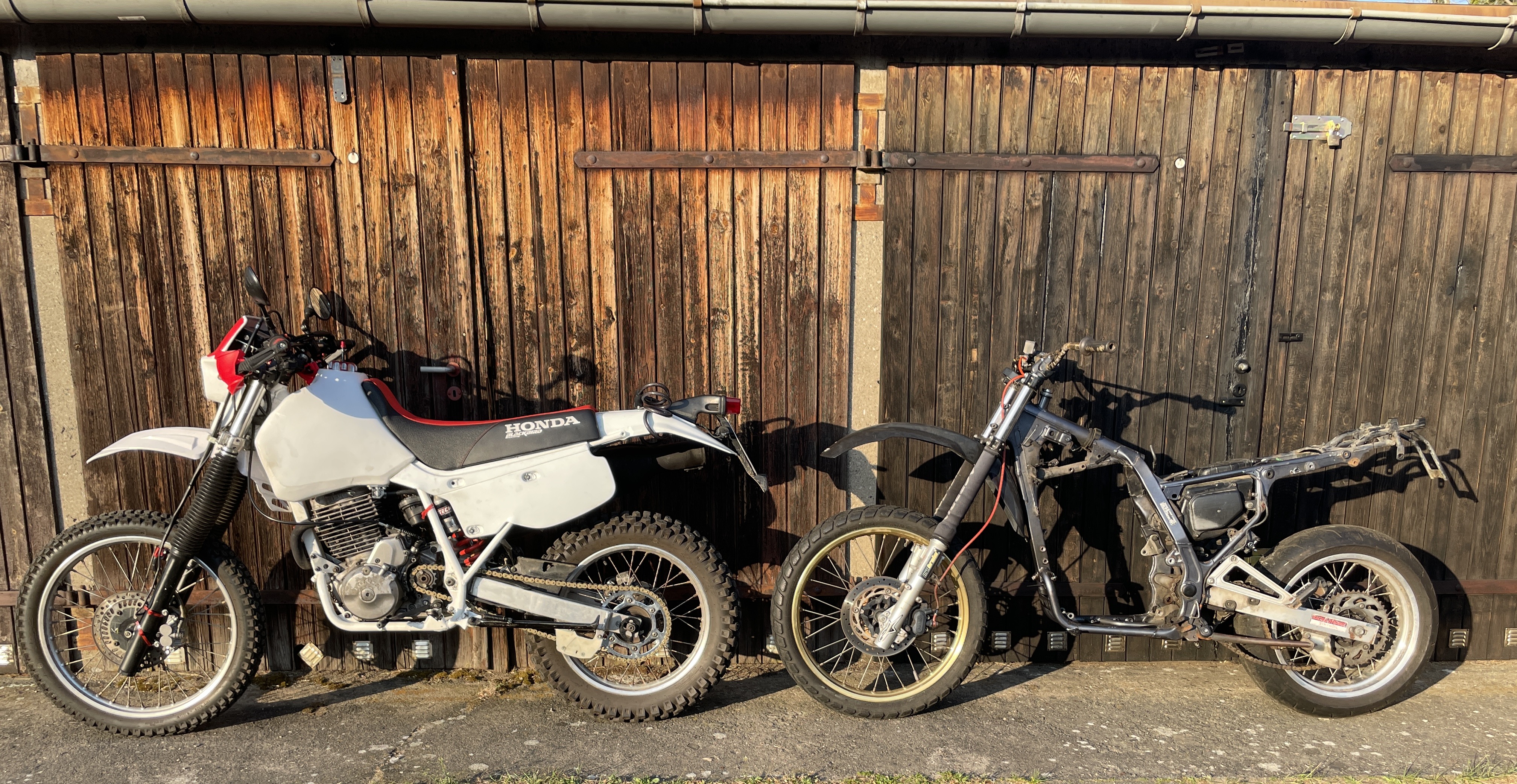

Ich habe gerade in meine XR600 einen Dominator-Motor eingebaut. - Also eigentlich alles von der Dominator in die XR :D (Kabelbaum, Bedienelemente, CDI, Vergaser, ...)
Cockpit hab ich selbst gebaut mit einem alten Touratech IMO , USB, Spannungsanzeige usw. Batterie Lithium
Viel Arbeit - die Tücke steckt im Detail.
Ich hab noch eine Domi RD02, der Gewichtsunterschied ist schon gravierend.
Beste Grüße Hilmar
