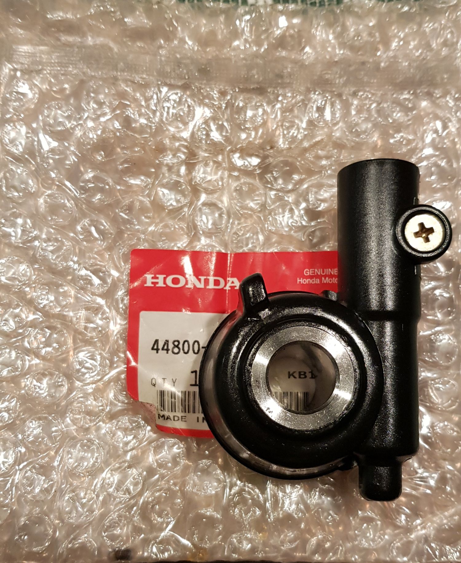

die Tachoschnecke der FMX650 würde dein Problem lösen, sie müsste aber mit einer Hülse versehen werden, da die FMX eine 17mm Achse hat und die NX650 eine mit nur 15mm.
Zudem sind Tachoschnecken der FMX schwer zu bekommen und meistens teuer. (44800MFC641)
Es gibt aber eine 17Zoll Tachoschnecke von Honda die plug and play in die Dominator passt. (CRF230)
Habe auch noch eine neue liegen, die ich dir anbieten kann.
Bei Interesse kannst mir gerne eine Nachricht schicken.
Gruß Chico

Okay, von welchem Modell denn genau?Rollator hat geschrieben: Mi 24. Sep 2025, 12:03 Tachoschnecken der 17-Zoll-Räder von Husqvarna passen auch. Hab ich bei mir verbaut.
Hat die Husqvarna-Schnecke den gleichen Wellenanschluß wie Honda, oder braucht man die Tachowelle auch dazu.
Gruß Chico

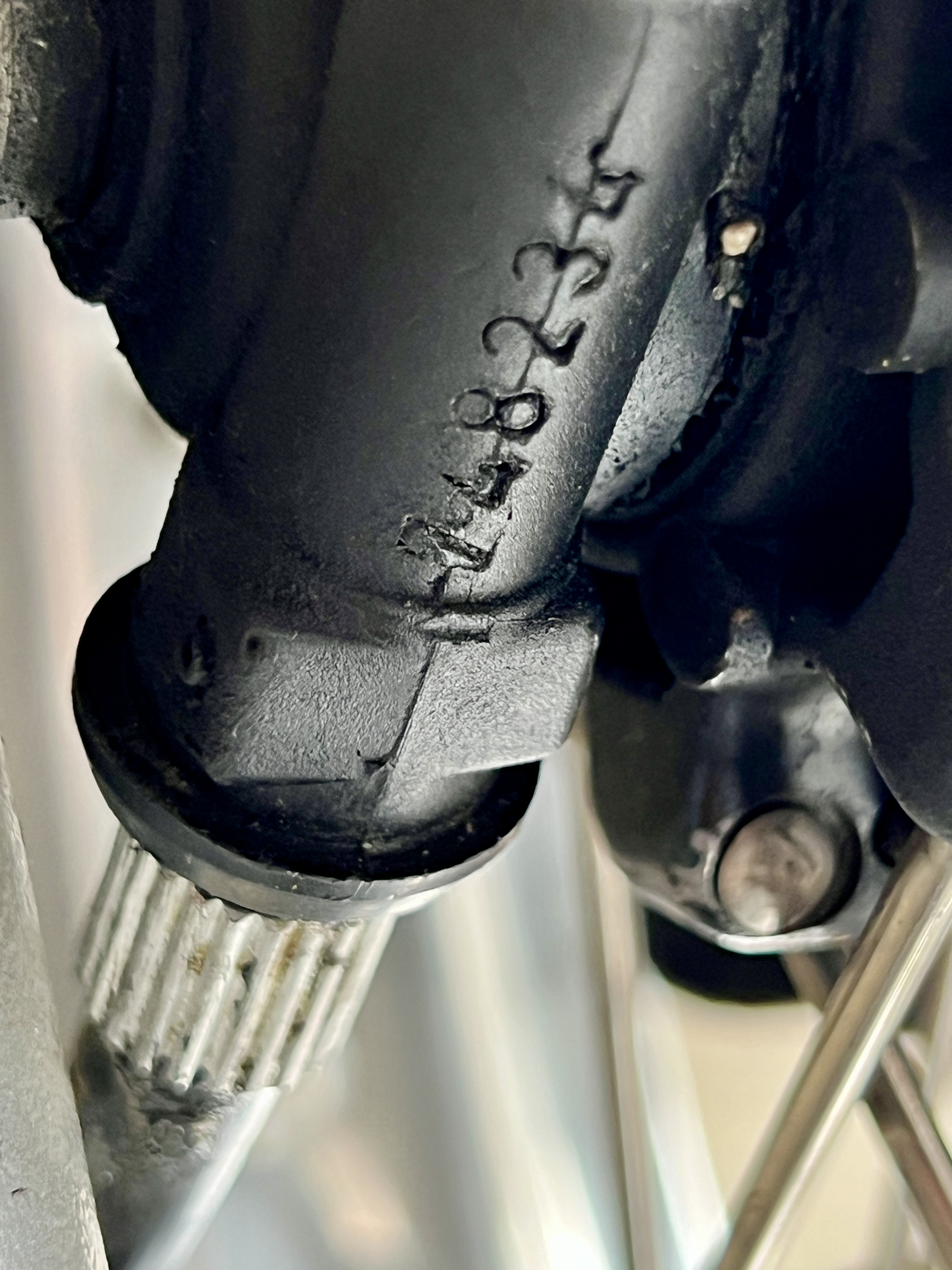

Original hat die Dominator einen Steckanschluß an der Tachowelle.
Es geht hier ja um einen Tachoantrieb wie auf dem Bild.

Ich war an meiner Domi und habe nachgeschaut
Die Tachowelle ist mit der Tachoschnecke verschraubt, es ist demnach wohl keine Original-Domi-Tachoschnecke.
Wahrscheinlich habe ich damals Tachoschnecke und -welle als Set bei Husquarna gekauft.
Oben am Tacho passt die Welle perfekt.
Anbei noch ein paar Fotos. Man kann auch eine Nummer an der Tachoschnecke erkennen.

Dürfte nen komplett anderes Schneckengehäuse sein.
Wenn da alles (Untersetzung, Dicke, Durchmesser Welle, Mitnehmer etc.) passt, sicher ne Alternative.
Man könnte dem Domi Schneckengehäuse auch so einen Gewindehals für andere Tachowellen verpassen, falls es mal keine Wellen mehr für die Domi gäbe.

Hatte ich mir schon gedacht.Rollator hat geschrieben: Sa 27. Sep 2025, 14:07 Die Tachowelle ist mit der Tachoschnecke verschraubt,
Der Tachowellenverlauf mit dieser Husqvarna-Schnecke wär jetzt nicht so mein Fall.
Mit einer originalen Honda-Schnecke sieht das jedenfalls besser aus.
Eventuell stellt der Themenstarter ja ein Bild von der verbauten 17Zoll Schnecke ein, die er bekommen hat.
Gruß Chico
