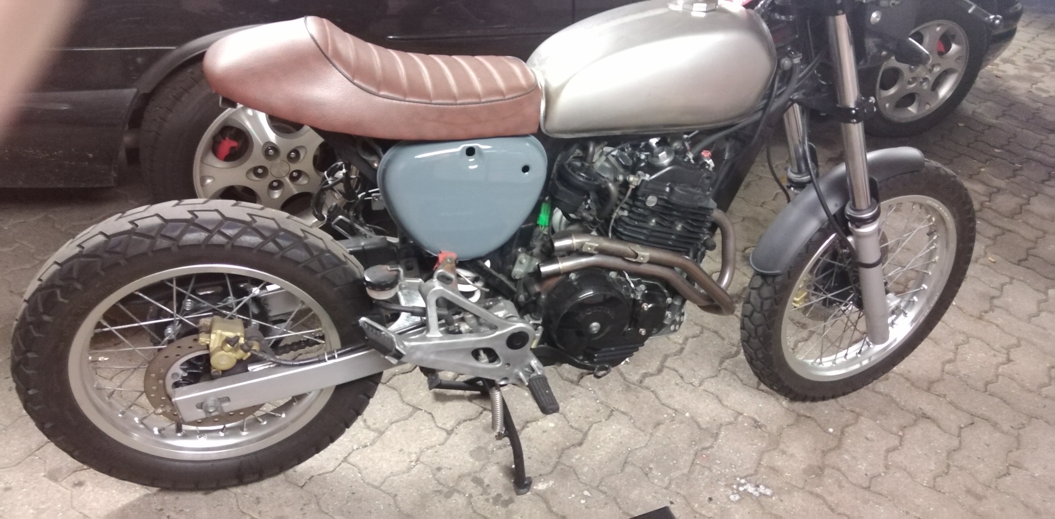

ich habe nun einige Schritte nach vorne getan, um dann aber festzustellen, dass die Elektrik nun nicht mehr unterzubringen ist solange der Luftfilterkasten drin ist, also raus damit.
Seitendeckel von der Simson passen, hat das schon jemand gemacht und hat Tipps für den Luftfilter? Das wäre Toll. Mein Plan ist, den alten Gummi Schnorchel vom Vergaser in die Seitendeckel zu legen und dort einen Trichter reinzubauen,
Besten Dank vorab

Hoffentlich läuft die dann noch so gut wie zuvor. Der Keihin braucht das Volumen.
Und es wird laut werden.

Wenn Du weiterhin mit dem original Vergaser unterwegs bist…
ORIGINAL Luftfilterkasten!!!
Ansonsten wird es ein Krampf bis sie rund läuft..
Du beseitigst Schnupfen und holst Die die Pest!
Lass Dir sonstwas einfallen, Kabelbaum öffnen, Stränge verlängern,..
Ist immer noch besser !

Ich würd die Seitendeckel von der Simson ohne Loch fürs Zündschloss nehmen.
Ansonsten kannst du dir auch überlegen ob die eckigen Deckel (Exportvariante) vielleicht besser aussehen.

Wenn schon nicht den original Kasten , dann aber mindestens den originalen EInlassquerschnitt des Lufikasten und annähernd gleiches Volumen .Durch Bastellereien an anderen Moppeds ,denke ich ,daß das schon geht .

Besten Dank Euch allen,
nachdem mir ein Fachmann ebenfalls von der offenen Tüte abgeraten hat, baue ich den reinen LF Kasten ohne Batteriekasten mit dem Ursprung Volumen ein, hinten am Hilfsheck kommt die Kiste für den Kablekram hin und Basta
Die Simson Seitendeckel gefallen mir, da werde ich die Löcher Zuschweißen und spachteln,
Stück für Stück eben , kennt Ihr ja
