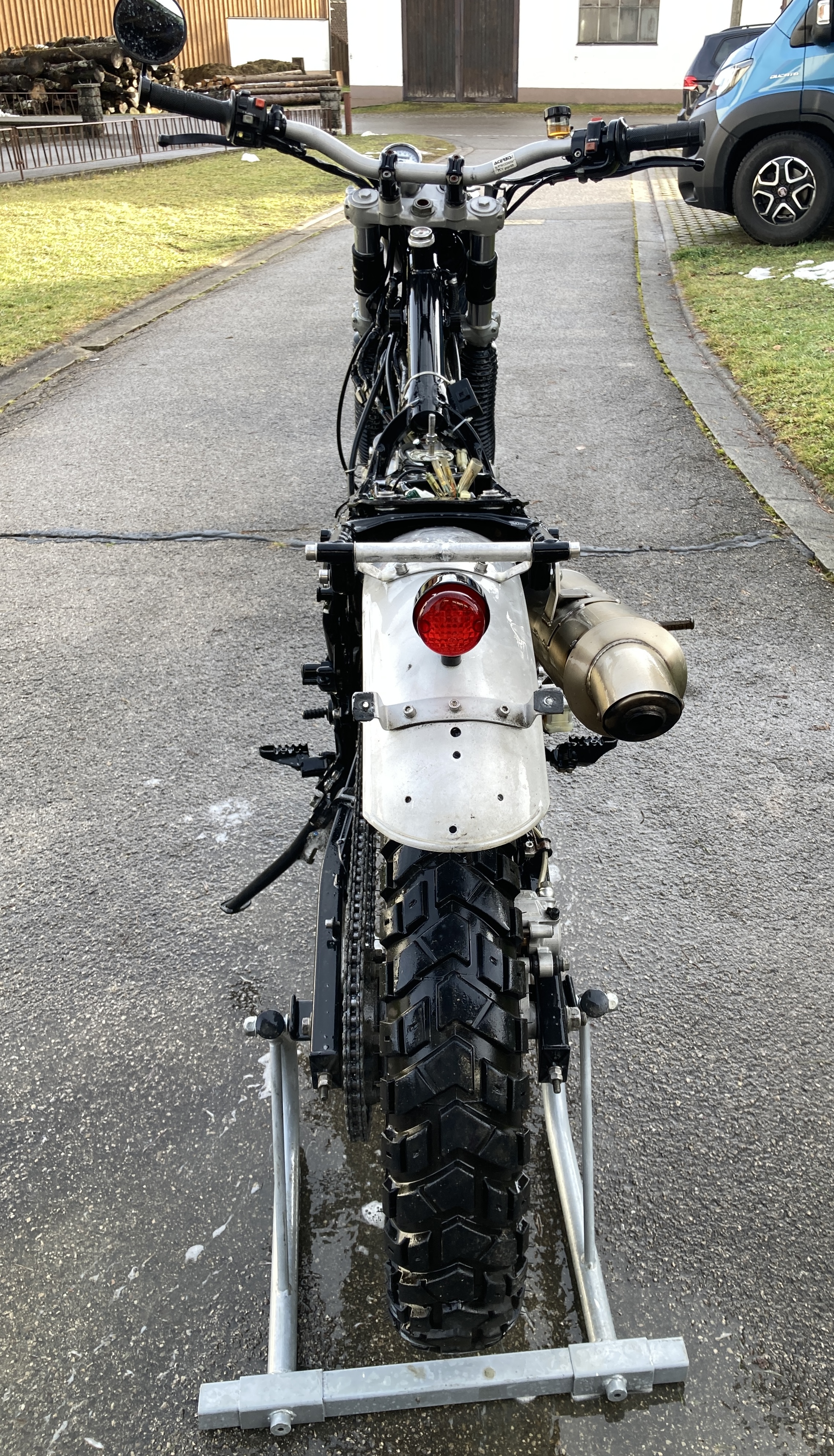

Hallo Zusammen,
ich bin nun das erste Mal in einer kleinen Sackgasse, egal wo ich die Halterung für die End Töpfe anbringen möchte, es sieht Sch....aus, gibt es einen genialen Vorschlag, wie ich das hinbekomme, manchmal sieht man ja vor lauter Bäumen den Wald nicht mehr, die Töpfe sind nun ohne die Werkseitigen angeschweißten Halter, ich habe runde Schellen besorgt, kann aber die Halterungen auch an anderer Stelle anschweißen,

Verstehe ich es richtig ?... so wie auf dem letzten Bild, das gefällt dir nicht ?
Die Halterung sieht so zumindest stabil aus. Komisch, da du schreibst, die Pötte wären ohne Halter, hättest Schellen besorgt ?
Was sind das eigentlich für Pötte ? Wären mir, insb. an so einem Scrambler viel zu gross, zu unförmig, zu wuchtig.

Sei mir nicht Böse aber meiner Meinung nach sieht die ganze Fuhre scheisse aus, da kommts jetzt auf die Auspuffhalterungen auch nicht mehr an. Da stimmts weder von den Proportionen noch von der konzeptionellen Ausrichtung (z.b. Scrambler mit Lapenmaske, Monositzbank aber Schwinge mit Soziusfußrasten etc). Ich glaube du solltest dir nochmal Gedanken darüber machen was das eigentlich werden soll, bevor man sich in Detailfragen verirrt. Just my two cent.

Die Töpfe sehen deshalb so fett aus, weil das Heck ultrakurz abgeschnitten wurde.
Ich finde auch, dass die Töpfe jetzt nicht mehr zum Moped passen. Da bräuchte es eine kürzere und/oder schlankere Alternative.

Würde RD02 Pötte nehmen. Sind leicht gebraucht zu beschaffen.
Die sind kürzer, weniger wuchtig und auch deutlich leichter (insb. die von 88-90)
Vor den Einbuchtungen könnte man ein Hitzeschutzblech (dünnes VA Blech, schwarz und ganz dicht dran), anbringen.

das kurze Heck mit den ?SLR? - Bottichen ist suboptimal…..
Du hast nach meinem bescheidenen Style-Empfinden für das Einsitzerheck
folgende Optionen :
einen mono Schalldämpfer
Doppelschalldäpfer der Dominator RD02
oder tiefergelegt : Krümmer XB500 und einen tiefen Endtopf….

Die Arrow-Tüte sieht zwar ganz nett aus, wird bei Dons Umbau-SLR aber sicherlich auch viel zu weit nach hinten abstehen.
Sag ich jetzt mal nach Gefühl und Erfahrung bezüglich Sporttüten für die Domi. Da gibts nix Kürzeres, als die Originaltüten.
Oder halt selber modifizieren.

ich bin endlich einige Schritte weiter und bedanke mich bei allen Tippgebebern. Endpötte elegant befestigt, da hab ich vor Freude getanzt, Sitzbank tiefer, Seitendeckel kommen wenn der LF Kasten wieder drin ist und die Elektrik verstaut ist. Auf den Fotos sieht man nun den Rahmen genau, auch, warum der Fender nicht höher geht, er stößt gegen den Hilfsrahmen, die Sitzbank musste ein wenig Schaumstoff lassen, liegt jetzt lose auf, aber wenn sie befestigt ist schließt sie mit dem Fender ab ;-)

Erkenne mittig die 200er Rohrschelle , das wird vom schrägen Winkel ,glaub ich , ned so lange halten . :geek:
Beiträge: 4991
Re: Endtöpfe befestigen
Die Streben sind zu dünn für die schweren Pötte, insb. bei dem ausstehenden Winkel.
(Wenn sie und die Last daran gerade nach unten hingen, wäre es nicht ganz so tragisch).

Und das Nummernschild ist zu flach.

ja, ich habe dann mal die Fallrohrschelle und den Blumenkastenhalter gegen ein Flacheisen ausgetauscht, hält doch besser. Die Baumarktteile dienten nur als Muster ;-) PS: Das Nummernschild ist OK; wenn ich draufsitze kommt es viel weiter nach oben ;-) und wenn nicht, dann sag ich Bescheid ...
