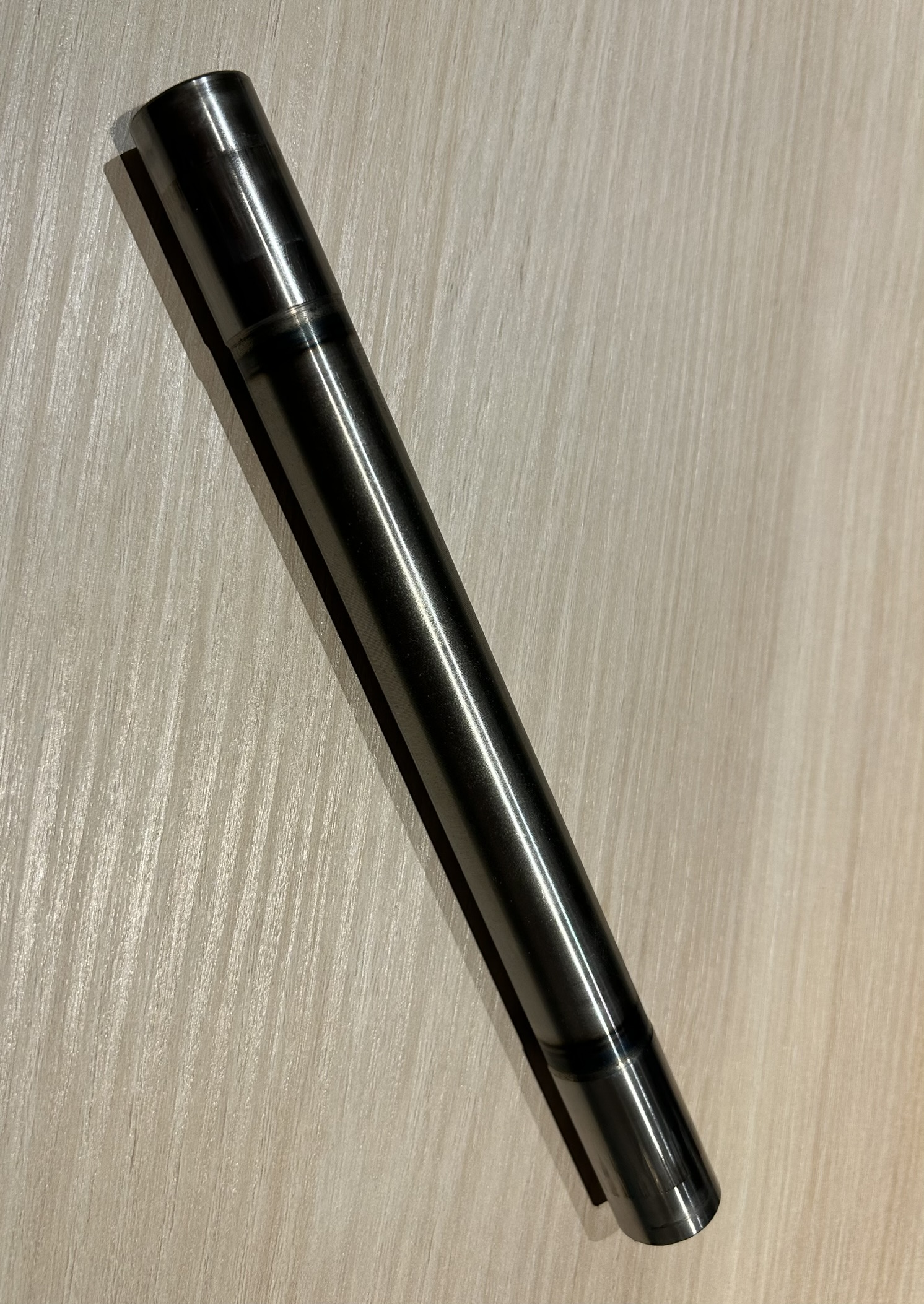

ich benötige eine Hinterradschwingenachse für die Honda Dominator RD02, Baujahr 1989.
Falls jemand so etwas hat, wäre ich sehr dankbar.

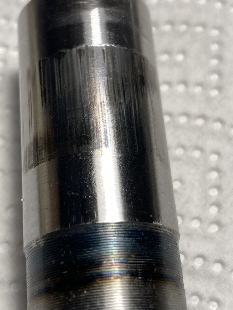

Meine hat ein paar Abdrücke von Wälzlager und ist nicht mehr gerade, deswegen suche ich eine gute gebrauchte (oder neue).
Ich würde es gerne kaufen, falls jemand so etwas zufällig in seiner Schublade herumliegen hat. bitte p.m.

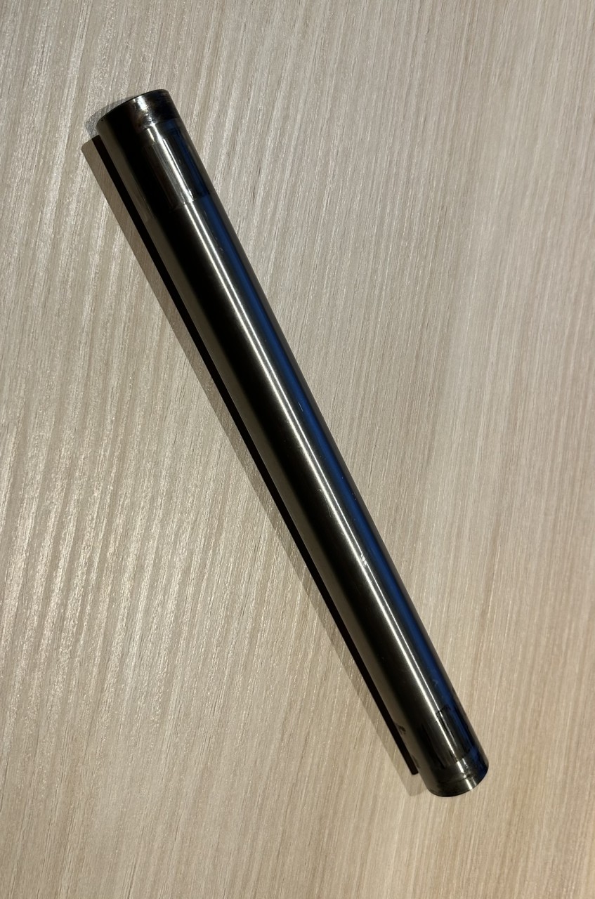

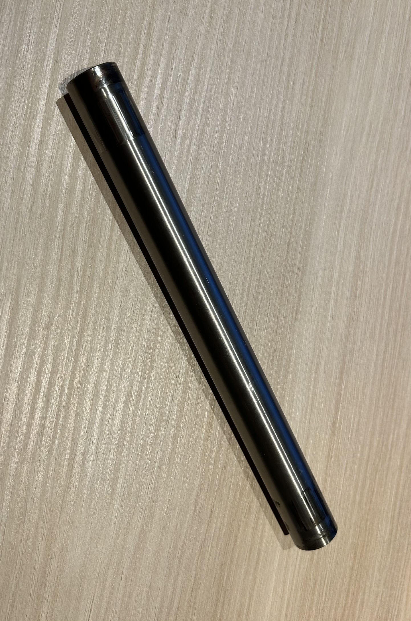

Hi Damjan,
ich habe in meinem Teilefundus auch nochmal nachgeschaut.
Ich hatte diese Hülse bislang nie bewusst auf dem Schirm, weil die niemand ausbaut wenn jemand seine Schwinge verkauft.
Da ich noch zwei gebrauchte Domi-Schwingen da habe, habe ich natürlich auch noch zwei dieser Hülsen da.
Mir ist aufgefallen, dass die beiden Hülsen sich unterscheiden.
Die eine Hülse habe ich aus einer Schwinge einer Ur-Domi ausgebaut (roter Prolink-Aufkleber auf der Schwinge).
Die andere Hülse habe ich aus einer späteren Schwinge (mit blauem Prolink-Aufkleber) ausgebaut. Die spätere Variante der Hülse entspricht auch der Zeichnung bei CMSNL. Da ist der mittlerer Teile von der Fräsung etwas abgesetzt und rauher, während die 88er Hülse eine durchgehende glatte Oberfläche hat. Hat Honda wohl irgendwann im laufe der Modellpflege geändert.
Beide Hülsen sind natürlich gebraucht. Die Laufleistungen kenne ich leider auch nicht. Aber insgesamt sehen sie noch relativ gut aus. Man kann an den Rändern etwas Pitting erkennen, aber noch lange nicht so schlimm wie bei der vom Gockel500.
Ich habe beide über meinen Schreibtisch rollen lassen und konnte keine merkliche Unwucht feststellen.
Also falls Du an einer der beiden Interesse hast, melde Dich bei mir.
Eine könnte ich entbehren. Die andere behalte ich, falls ich mal an meiner Domi die Hülse austauschen will. Da läuft immer noch die erste Hülse mit mittlerweile über 180.000km drauf. Vermutlich hat die so viele Rattermarken... ich will's garnicht wissen.

Die in der Mitte abgesetzte Achse macht einem (und dem Service) das Leben beim aus und eintreiben leichter.
Drum dürfte diese auch die neuere Variante sein.
