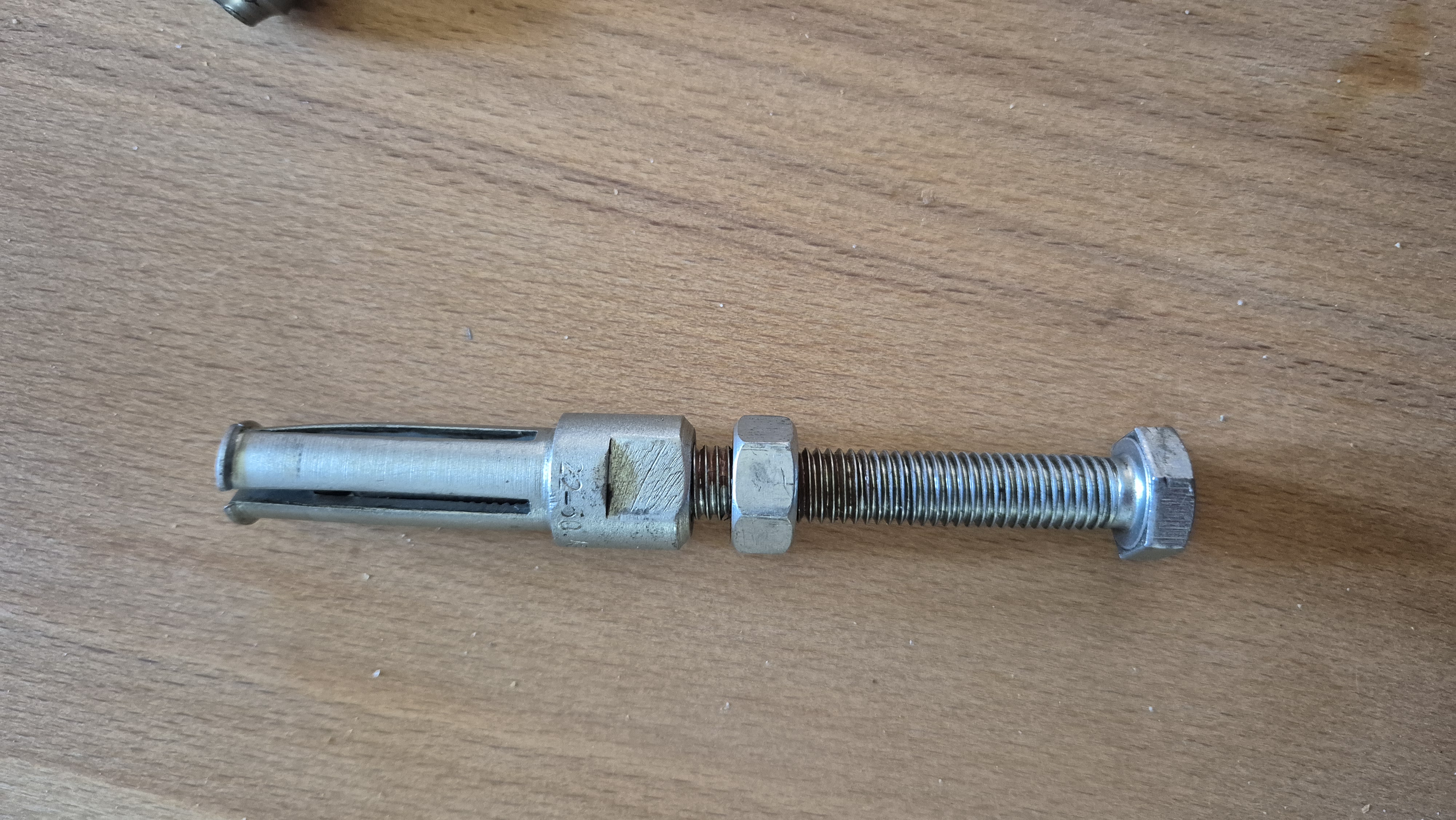

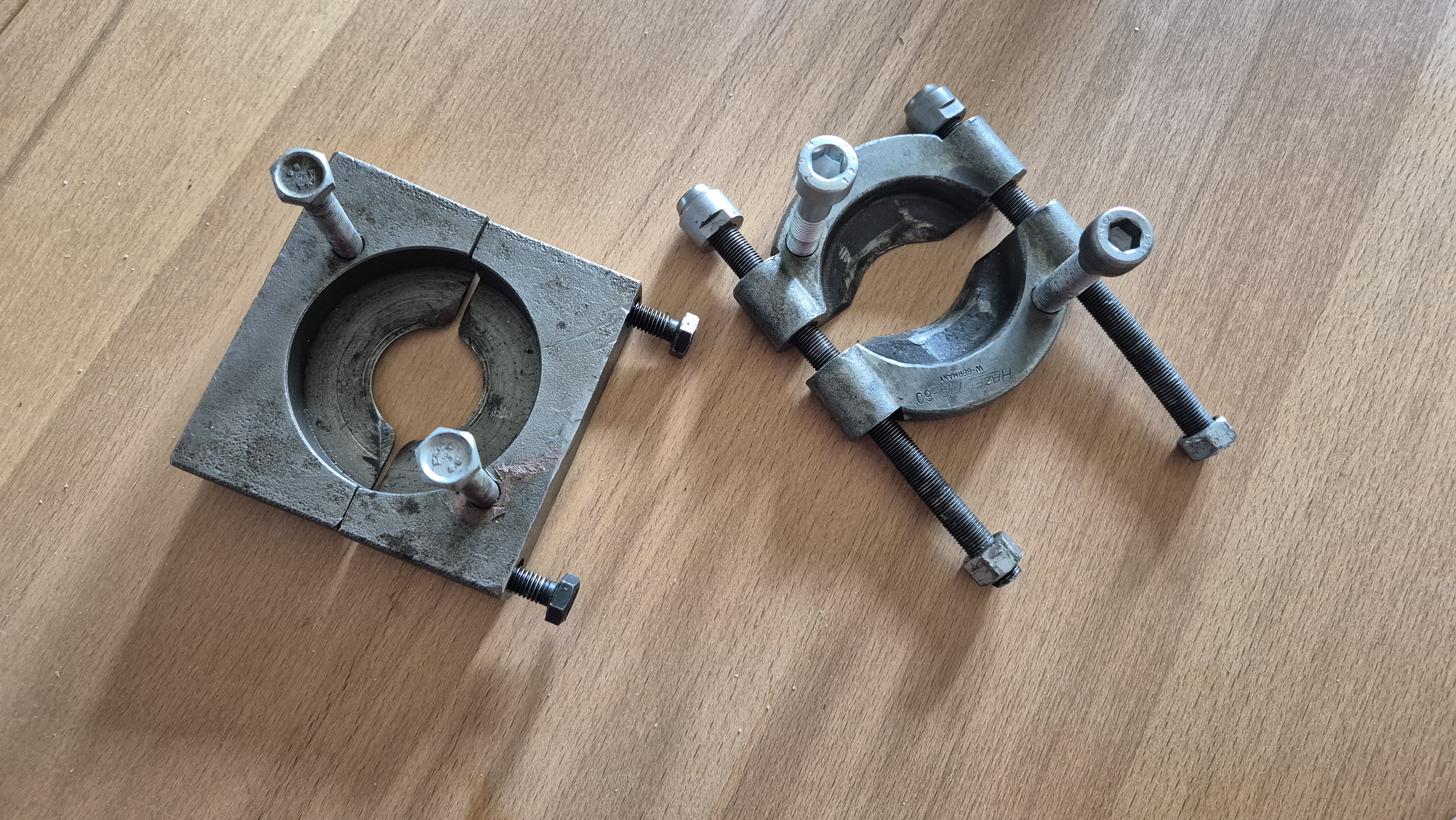

Hallo, so was?
Der rechte stammt aus meiner Kreidler/Zündapp/Herkules Zeit. Links MZ/Simson.
Könnte ich dir schicken.

Ist das nicht ein Innenabzieher, den er benötigt?

Sehe gerade, stimmt.

So was, der kostet um die 20 EU, der spezielle um die 100 EU(!)
https://www.jmpbteile.de/lagertr ...
Den hab ich noch, innen 17mm aber da müsste man sich für die Abstützung was einfallen lassen.
Man könnte eine stabile 16er U-Scheibe durchstecken und per Schraube/Hülse versuchen, das Lager rauszuziehen. Warm machen und U-Scheibe gegen seitliches Verrutschen fixieren. Ggf, mehrmals ansetzen.
Alter MZ-Trick

Zu dem besagten KW-Lager muss ich wohl etwas 'Erklärend' werden ... ; Die KW-Lager BO17 od. bei den MoFa's BO15 waren 3-teilige Schulter-Kugellager, die sowohl radiale, als auch axiale Kräfte aufnehmen konnten. Der von mir gesuchte Abzieher, ist dazu da, den Lager-Innenring von der KW abzuziehen.
Dieser Vorgang ist u.U. bei der Montage des Motors 'mehrfach_notwendig', da das Einstellen des Axial-Spiels der KW durch unterlegen von Pass-Scheiben unter den Lager-Innenring geschieht.
Die beiden von TB vorgestellten Abzieher, würden 'zur_Not' diesen Zweck erfüllen, allerdings wäre mir damit die Gefahr zu groß, den Innenring bei der Demontage zu Beschädigen (!)
Ich fahnde also weiter nach einem 'werksseitig_vorgesehenen' Abzieher für den besagten Lager-Innenring ... :( ;
