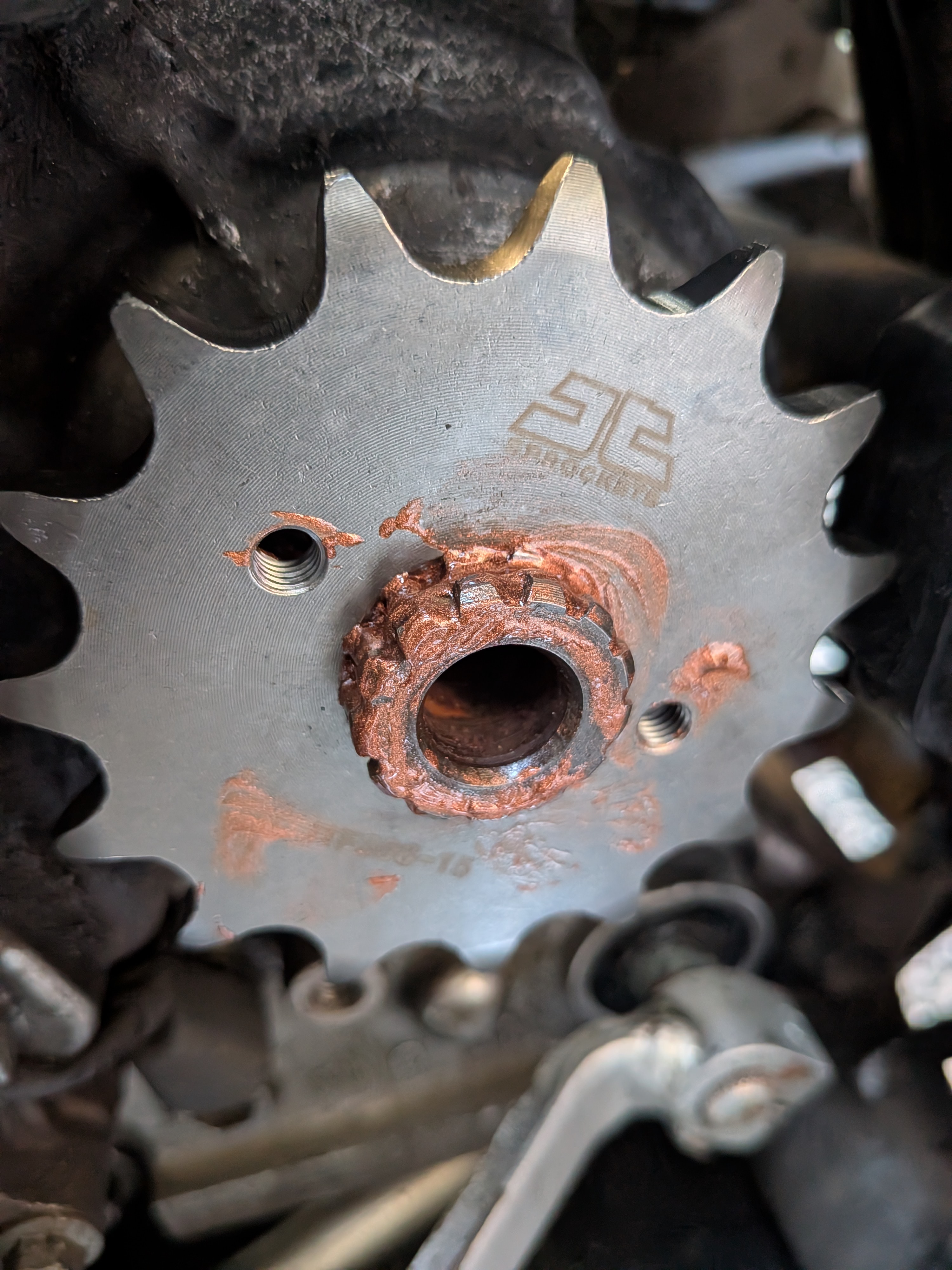

Dann das Hinterrad raus und neues Kettenrad montiert, habe hier 40Nm und mittelfeste Schraubensicherung genutzt. Auf die GAW dann ordentlich Kupferpaste geschmiert.

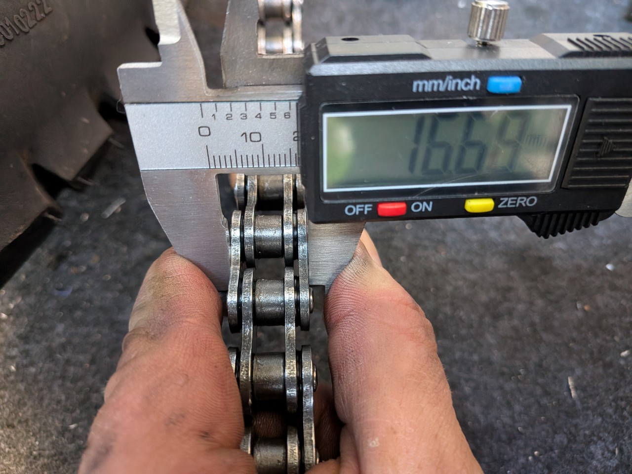

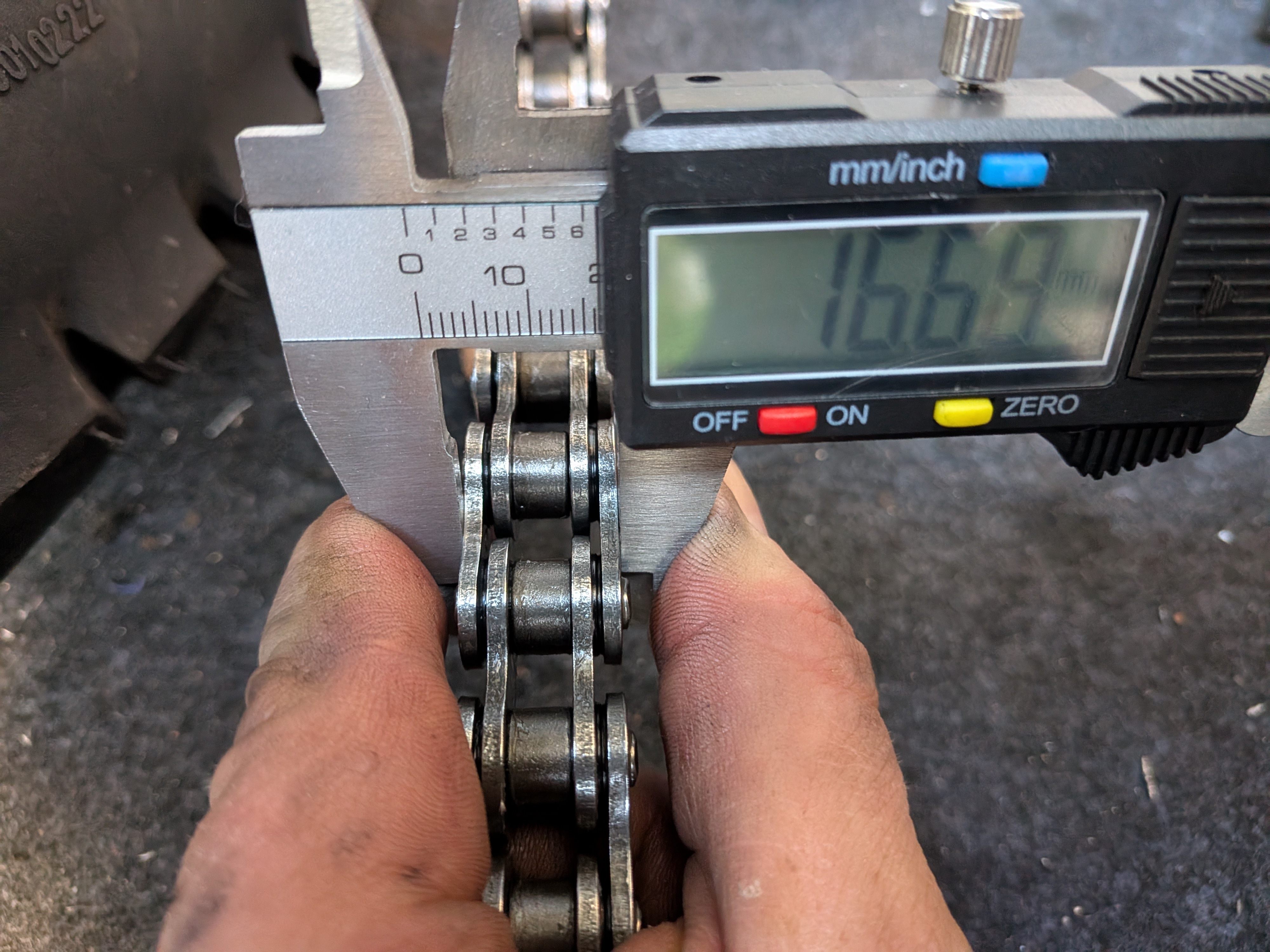

Das eigentliche vernieten der Kette war ein wenig Gemurkse. Das Craft Meyer Nietwerkzeug macht erstmal einen ordentlichen Eindruck, allerdings ist es doch nicht ganz selbsterklärend zu nutzen und es erfordert doch einiges an Kraft (oder lange Maulschlüssel): es gibt zwei Stellungen A und B die jeweils beim Aufdrücken der Lasche und beim Vernieten zum Einsatz kommen.
Die anderen Kettenglieder hatten Außenmaße von rund 16,7mm. Daran habe ich mich beim aufpressen der Lasche orientiert. Das Werkzeug bietet keine Möglichkeit per "Verfahrweg" zu arbeiten. Heißt alle 1/4 Umdrehung oder so wieder Werkzeug runter und messen. Wenn die Lasche dann drauf ist müssen einzeln die Nietköpfe erzeugt werden.
Hier das gleiche Spiel, nur dass ich mich am Außendurchmesser der Nietköpfe orientiert hab, sprich so rund 5,5mm.
Das Aufpressen der Lasche als auch das Vernieten geht nur mit ordentlich Kraft, mehr als ich gedacht hätte.

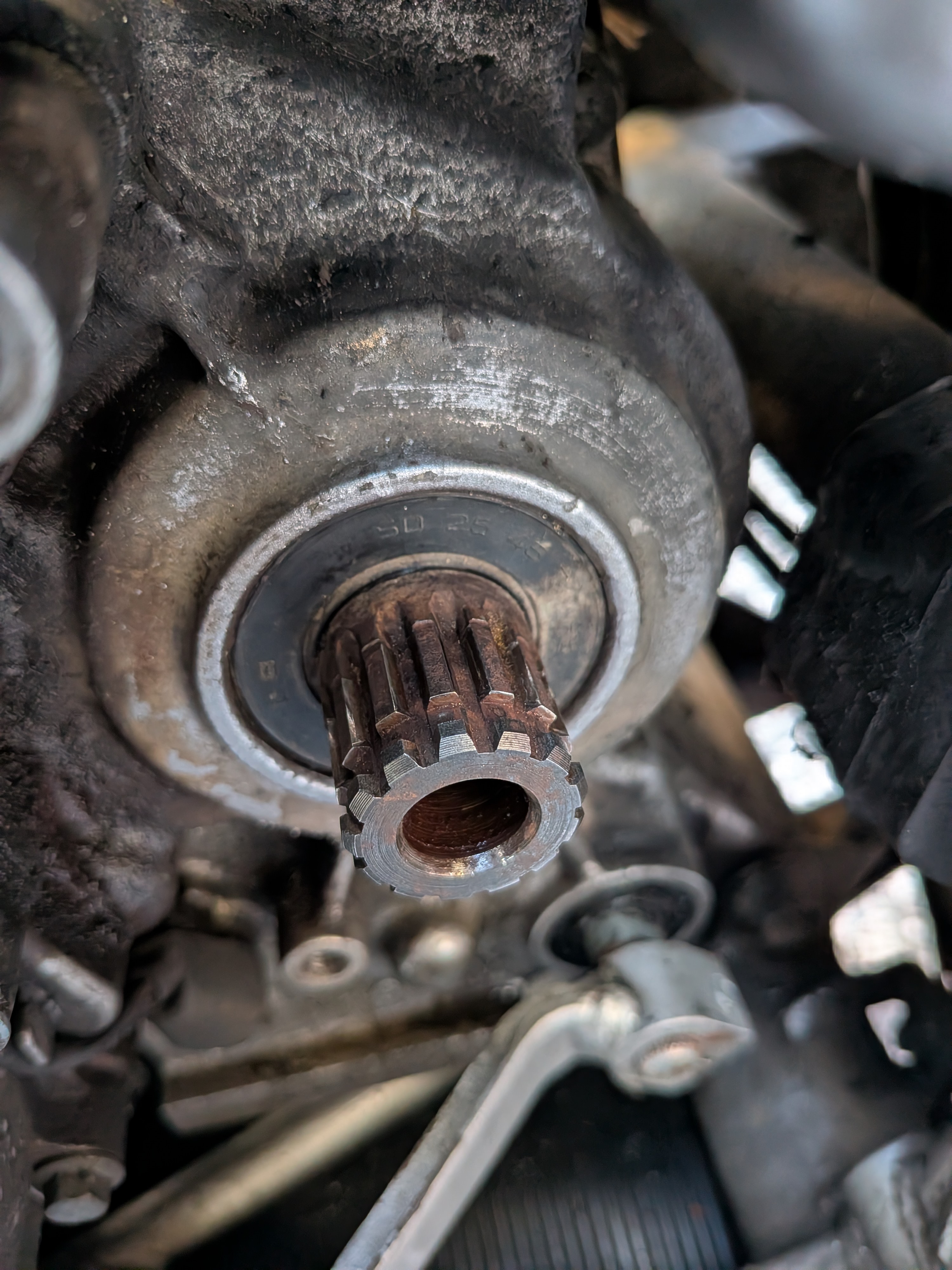

Deine Wellenzahnung schaut noch gut aus.
Schau die nächsten Jahre ab und an ob da noch Fett ist (insb. nach Regenfahrten) und alles bleibt gut,
denn fast ausschliesslich ist es ein ständiger mikroskopischer Abtrag durch feinsten Rost, der die Zahnung annagt / langfristig zerstört.
