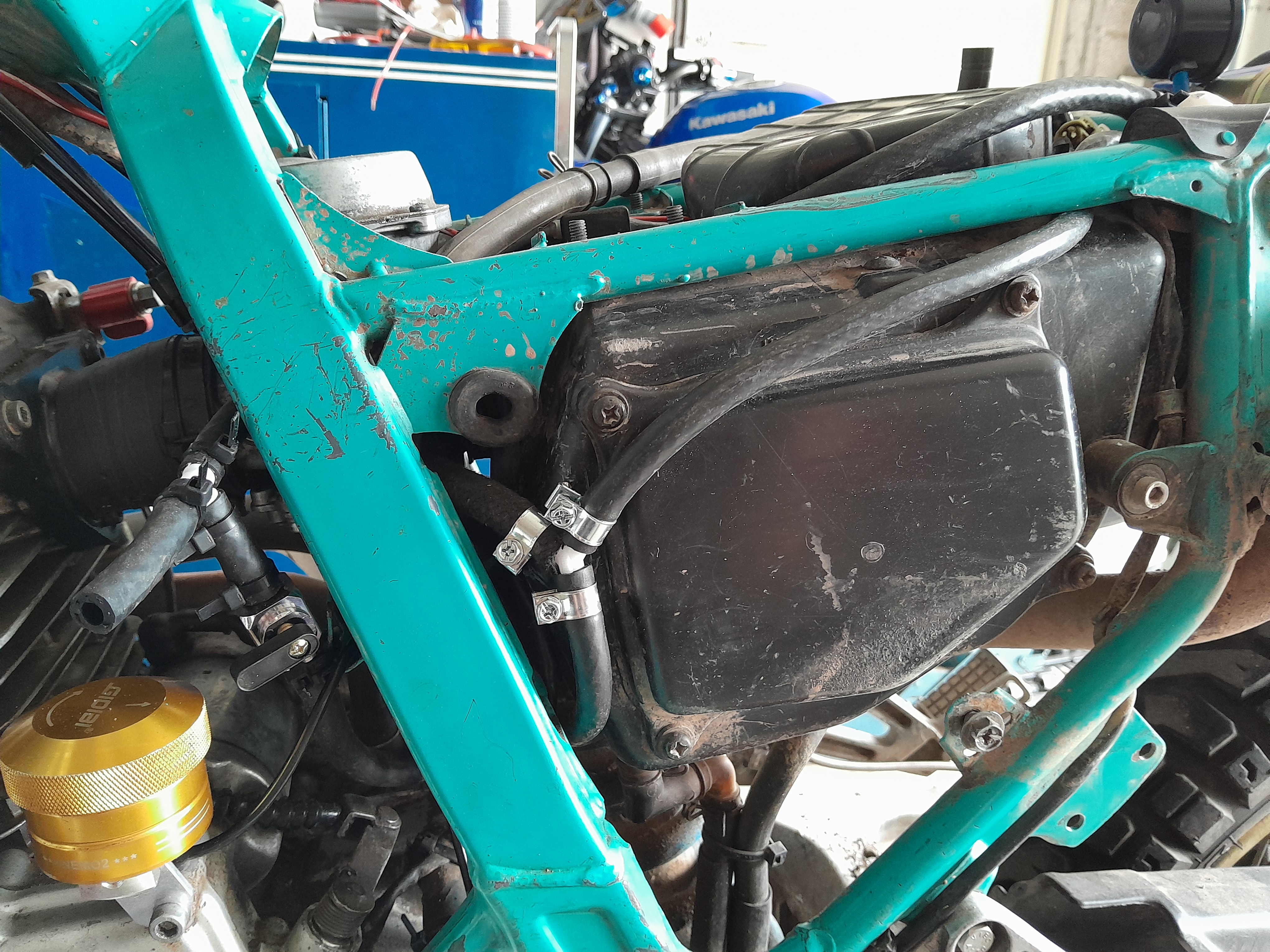

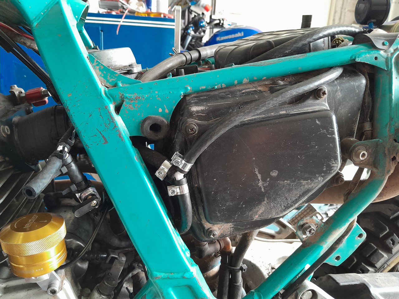

Jetzt mal Bildscher
- Beiträge: 2586
- Motorrad: NX650
Re: Problem mit Benzinfilter
Über dem güldenen Topf ist der Tankanschluss , dann zum Filter , dann Pumpe , zum Vergaser .
Gleich nach dem Tankanschl. unten ein extra Hahn der direkt zum Vergaser führt .Falls der ganze Kram nicht geht oder nach langer Standzeit direkt der Vergaser geflutet wird.

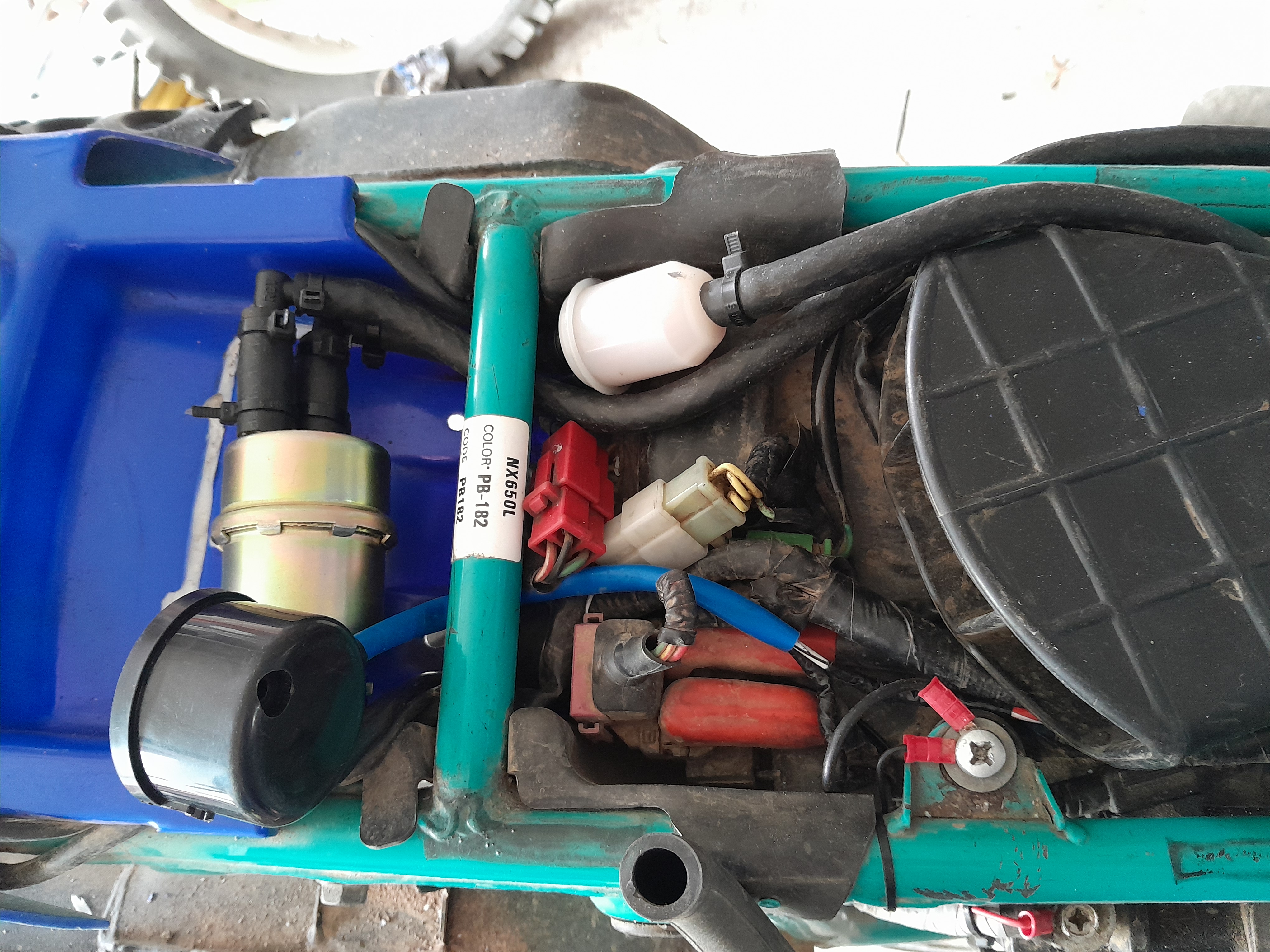

- Beiträge: 2586
- Motorrad: NX650
Wie man sieht , sitzt die Pumpe dort ,wo normal schön aufgeräumt die Stecker sitzen mit Wasserschott geschützt .Sowas brauch ich nicht ,haben die anderen Moppeds auch nicht .Dafür gibts Platz .Der Filter sitzt zum selbstbefüllen nicht ideal und die Pumpe ist auch nicht selbstansaugend , da muß man am Anfang nachhelfen .

Langer : dann zeig mal wie deiner aussieht .Hast das ja bestimmt schon umgesetzt .
Enix: Das hab ich auch schon gelesen in Foren .Ob ich mir vielleicht mal eine gebrauchte NTV Africatwin usw.. kaufen sollte.
- Beiträge: 2586
- Motorrad: NX650
Für diesen Fall habe ich vorsorglich einen "Überbrückungsstrang " mit Hahn eingebaut .Ist dann wie normal direkt zum Vergaser.steffen hat geschrieben: Mi 6. Mai 2026, 13:21 Die alte Africa Twin ist ja dafür bekannt, super zuverlässig zu sein. Ihre einzige Schwäche ist die Benzinpumpe.
Ich bin daher auch etwas skeptisch, ob man sich damit nicht mehr Nachteile an Bord holt.
