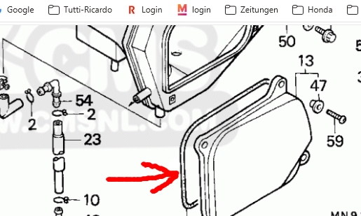

Ps: Bräuchte noch eine Filterkasten Dichtung, die hat Polo sicher nicht ;-)

Domi90 hat geschrieben: Do 28. Mai 2026, 10:15 Ps: Bräuchte noch eine Filterkasten Dichtung, die hat Polo sicher nicht ;-)
Welche Dichtung?

steffen hat geschrieben: Do 28. Mai 2026, 10:52
Welche Dichtung?
Diese
Beiträge: 5104
Re: Krümmerdichtungen
Die wirst, wenn nur von Honda bekommen.
Ist das ein Profil oder quasi nur ein Rundmaterial ?
Wie auch immer, Rund ginge, bei passendem Durchmesser ganz sicher auch.
NBR Rundschnur gibt's in vielen Maßen im Ø als Meterware.
Shore 60 oder weicher wäre da gut und NBR lässt sich hervorragend (selbst Stoss auf Stoss, da zerreisst es wenn das NBR selbst) mit gescheitem Sekundenkleber konfektionieren.
Eine weitere Möglichkeit ist, die Nut im Deckel mit Aquarium Silikon (gutes, schwarz) auszufüllen (das muss man aber können...)
und das "anpassen" erfolgt dann, indem man das Gegenstück (dein Dichtrand vom Kasten) mit etwas Silikonfett einschmiert
und den Deckel "leicht" aufsetzt/anschraubt, bis das Silikon durchgezogen ist.

Die gibt es nicht mehr, auch nicht von Honda Original. Habe das wie von langer beschrieben gelöst: NBR Rundschnur 2mm im Netz bestellt, auf die richtige Länge gebracht und an den Enden mit Sekundenkleber auf Stoß verklebt. Hebt, wie der Schwabe sagt.
Beiträge: 5584
Racing Ralph hat geschrieben: Do 28. Mai 2026, 15:49 Die gibt es nicht mehr, auch nicht von Honda Original. Habe das wie von langer beschrieben gelöst: NBR Rundschnur 2mm im Netz bestellt, auf die richtige Länge gebracht und an den Enden mit Sekundenkleber auf Stoß verklebt. Hebt, wie der Schwabe sagt.
Wobei ich den Stoß auf 45 grad geschnitten habe. Dann ist die Klebefläche größer.

Ich hatte nie eine drinn , habe den Filter gewechselt und ist mir erst aufgefallen, als ich die Zeichnung mit der Dichtung gesehen habe,
Dachte immer das sei nur eine Führung,
Wie wichtig ist die Dichtung?
Beiträge: 5104
Domi90 hat geschrieben: Do 28. Mai 2026, 23:44 ...
Kommt drauf an wie wichtig dir dein Motor ist. Alles an Staub, das irgendwo den Filter umgehen kann, landet eben im Motor.
Beiträge: 6234
Der Bereich den der Deckel verschließt ist die saubere Seite der Ansaugluft, also nach dem Filter.
Alles was da an Staub rein kommt, geht ungefiltert in den Motor.
Beiträge: 5584
Domi90 hat geschrieben: Do 28. Mai 2026, 23:44 Ich hatte nie eine drinn , habe den Filter gewechselt und ist mir erst aufgefallen, als ich die Zeichnung mit der Dichtung gesehen habe,
Die Dichtung sitzt auch sehr tief in der Führung. Man muss schon genau hinschauen. Wenn man es nicht kennt, woher sollst Du das wissen.
Genau so mit der Krümmerdichtung, schon paar mal gehabt, das da zwei übereinander waren.
