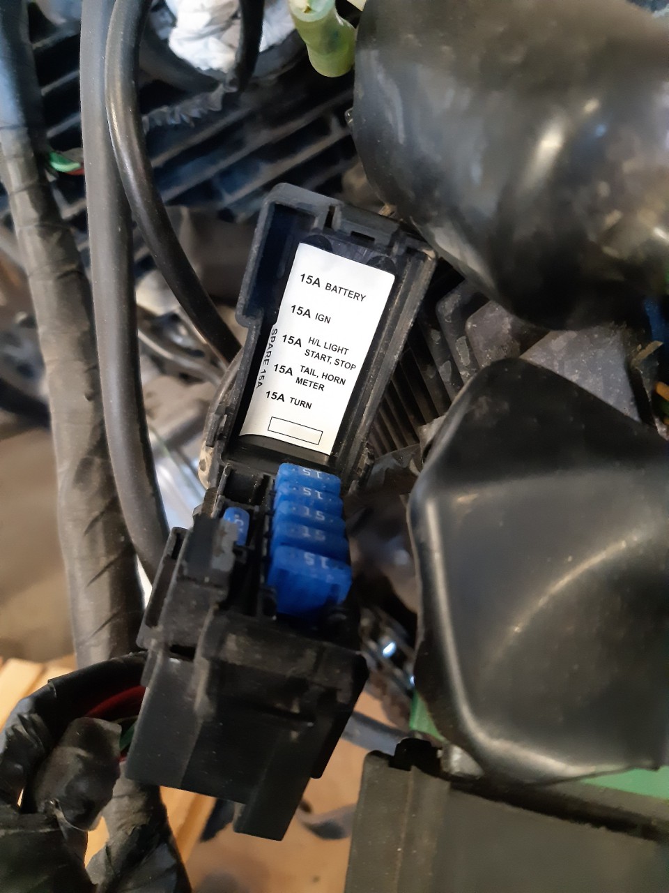

Hat jemand ein Bild Erklärung des Sicherungskasten?
Leider finde ich keine "Auflösung" über die Belegung des Sicherungskasten.

normal ist im Deckel ein Aufkleber mit der Sicherungsbelegung.

Danke dir! :mrgreen:
Ist mir nicht aufgefallen, werde aber nochmal nachschauen...
