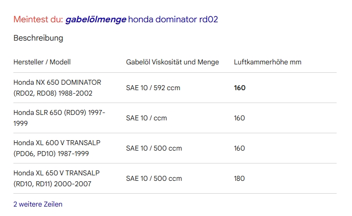

Ich will mein Gabelöl wechseln.
Habe folgendes gelesen: Füllmenge: ca. \592\ cm3
Nimmt man da 10w oder 15w ?
Danke

Werde heute mein Gabelöl wechseln, aber wie misst man blos so genau \592\cm3\ml\ ab ?
Gibt es eine +- Toleranz ?
Danke
Beiträge: 5130
Re: Gabelöl
Würde mich, gerade bei einem Wechsel (da kennt man nie die genauen verbliebenen Restmengen) nicht nach den angegebenen ccm richten, sondern immer nach dem Füllstand.
Der lässt sich einwandfrei messen und damit auch sicherstellen (das ist das wichtigste) das der am End bei beiden genau gleich ist.
Habe das bei meiner immer mit einem dünnen PVC Schlauch gemacht.
Holme gefüllt (absichtlich ein klein wenig mehr), Schlauch abgemessen, die Länge zum oberen Rand mit Edding markiert,
dann eingeschoben, genau auf Markierung festgehalten und mit einer dicken Spritze abgesaugt bis es schlürft.
Damit bekommt man easy den genauen Stand und absolute Gleichheit hin.

Mit dem Messgerät in der Gabel messen….
nach mehrfachem „Durchpumpen“
Minimal Zuviel ist bei der DOMI Gabel besser als zu wenig!

Einfach einen Meterstab reinstecken und ablesen , das ist keine Raketenwissentschaft 8-)

Tolek hat geschrieben: Di 21. Jul 2026, 14:58 Einfach einen Meterstab reinstecken und ablesen , das ist keine Raketenwissentschaft 8-)
Gefunden................. Thx

Domi90 hat geschrieben: Di 21. Jul 2026, 18:01
Stammt das von der KI Zusammenfassung? Falls ja würde ich aufjedenfall stark empfehlen die Originalquelle zu prüfen...
