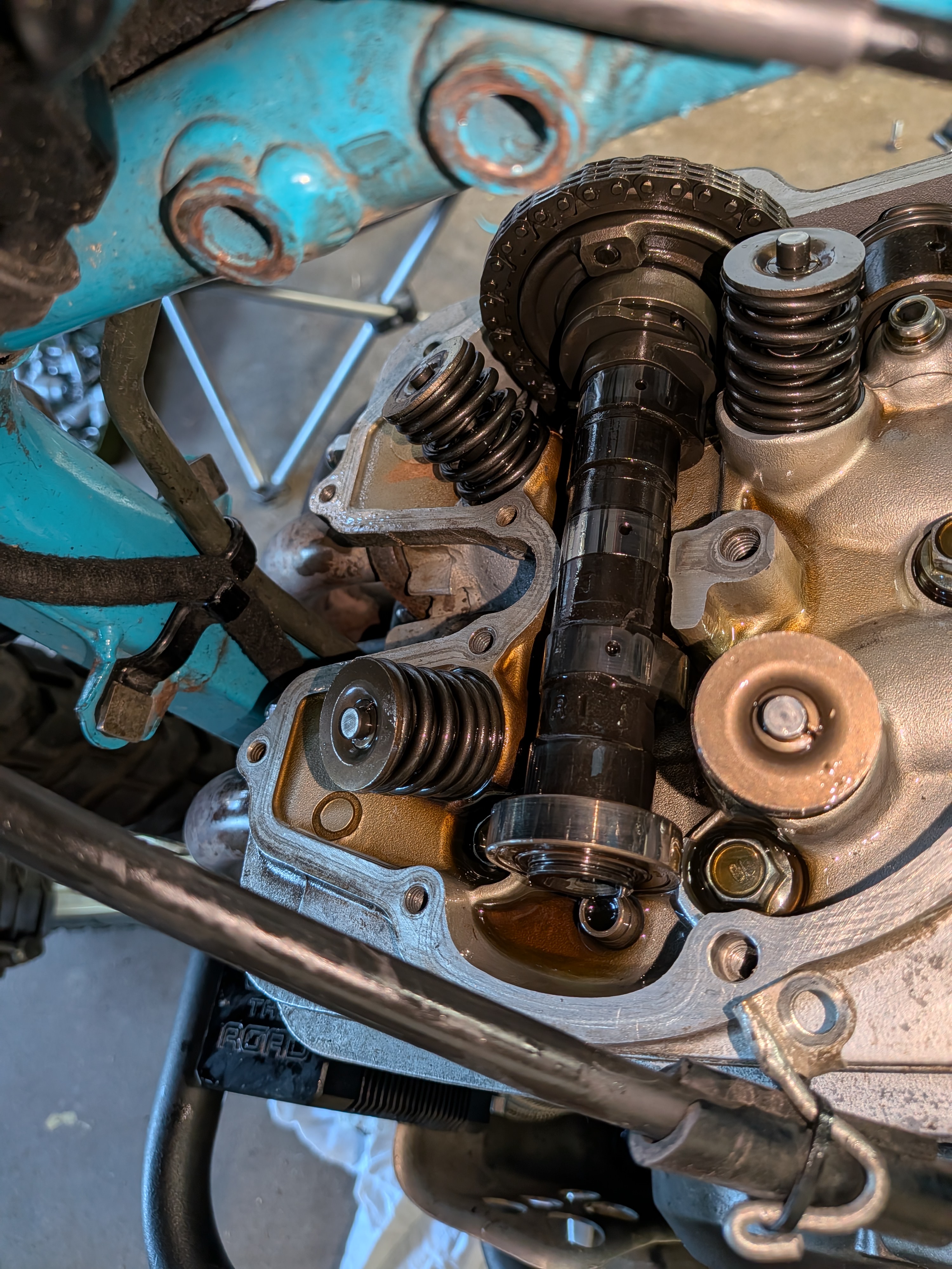

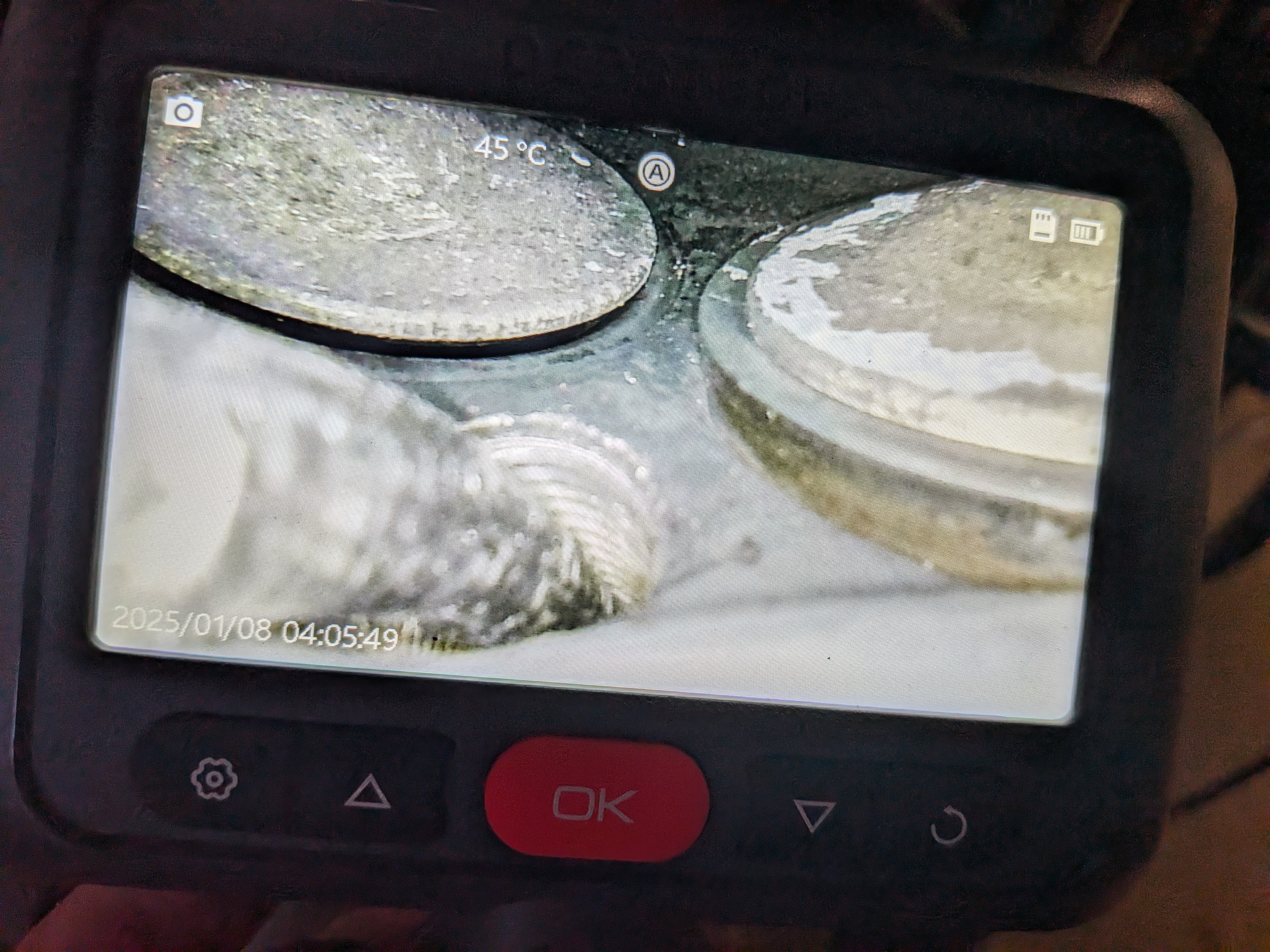

Ich habe bei meiner Honda NX 650 Dominator RD02 ein Problem mit dem linken Auslassventil.
Ich wollte die Ventile nun neu einstellen und habe das Auslass rechts und die beiden Einlassventile problemlos eingestellt bekommen.
Beim Auslassventil Links ist jedoch der Spalt zwischen Kipphebel und Ventil. Derart groß ( kann es ca. 2 mm hoch und runter bewegen),dass ich das ventilspiel nur auf 0,12 mm eingestellt bekomme, wenn ich die Einstellschraube sehr weit rein drehe.
Wenn ich dies jedoch tue, ist das natürlich kontraproduktiv, weil bei Betätigung des Kipphebel über die Nockenwelle zu viel Kraft auf den Kipphebel wirkt und dieser abbrechen kann.
Der Motor lässt sich quasi aufgrund dieser Blockade nicht durchdrehen.
Daraufhin habe ich die Krümmer demontiert und per Dichtheitsprüfung die Ventile überprüft.
Beide Auslassventile lassen minimal etwas durch. Die Menge halte ich aber noch für in Ordnung, so dass ich den Motor eigentlich nicht weiter öffnen wollte.

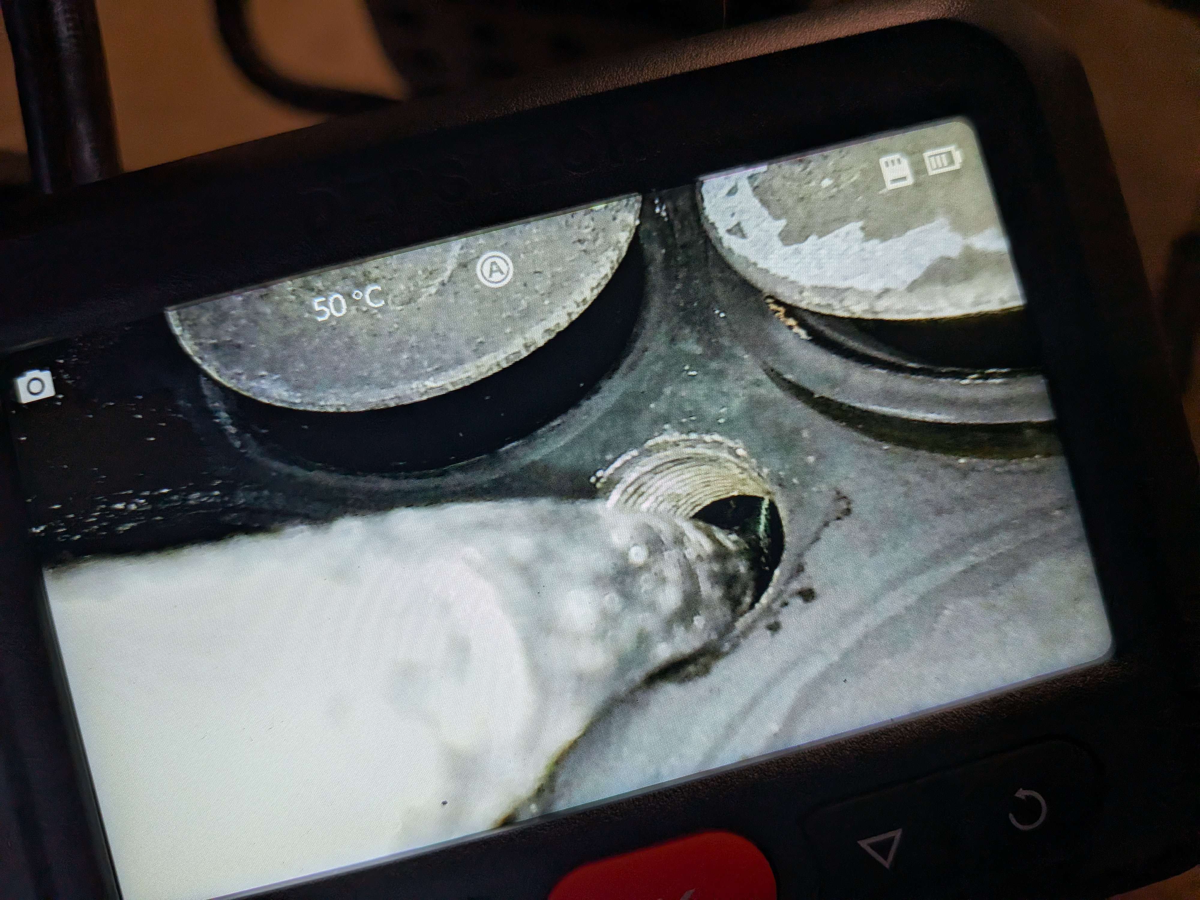

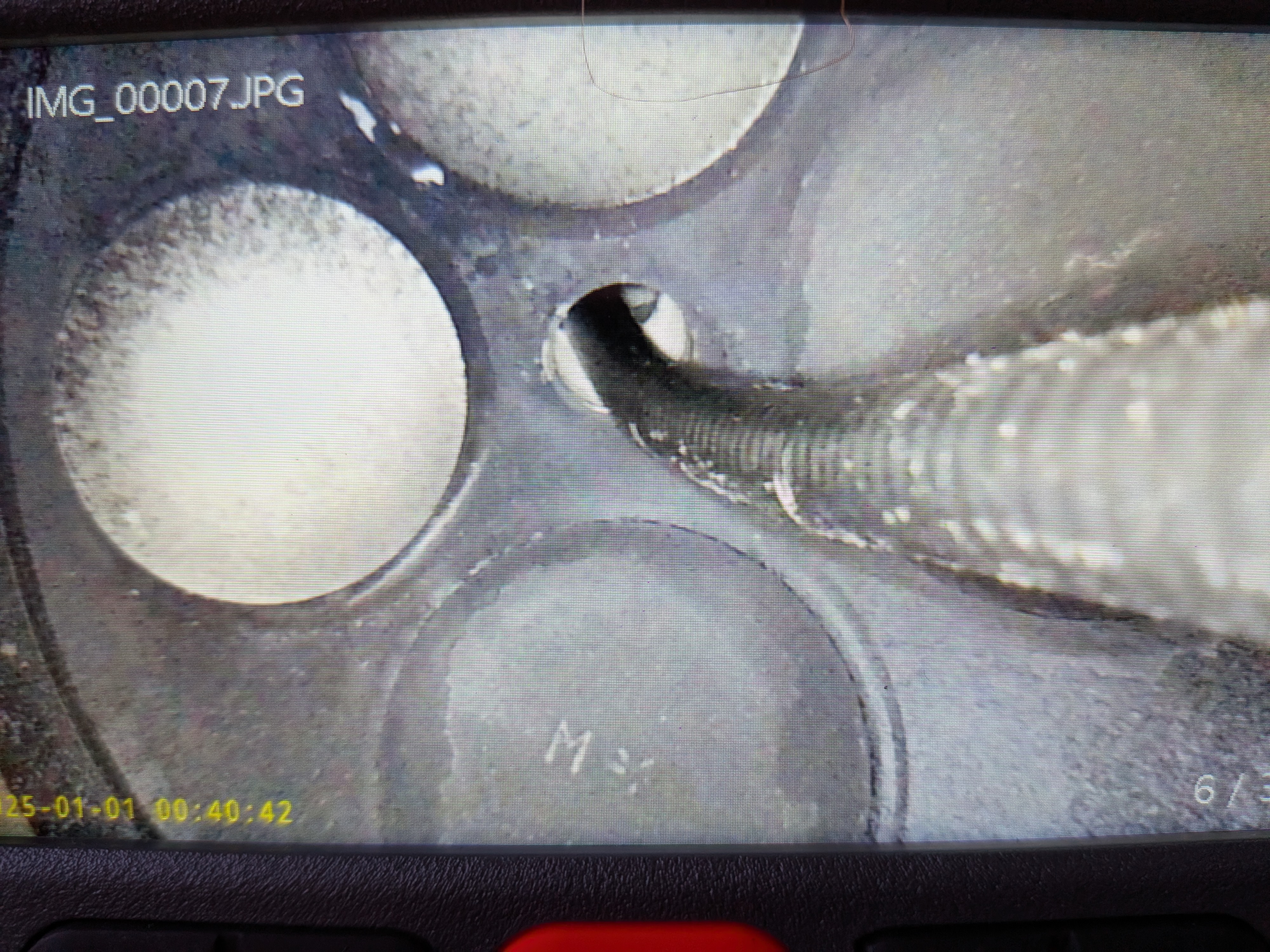

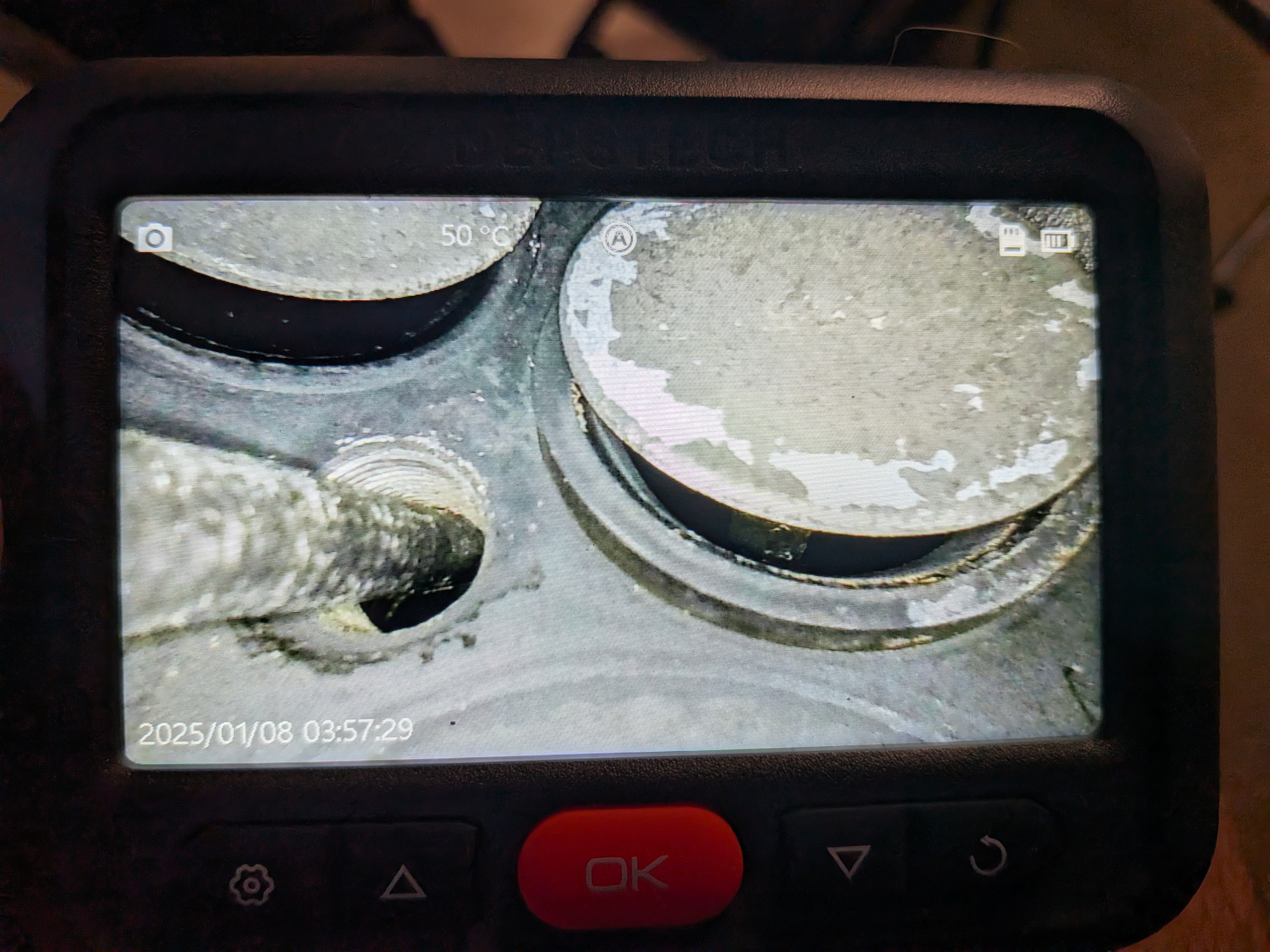

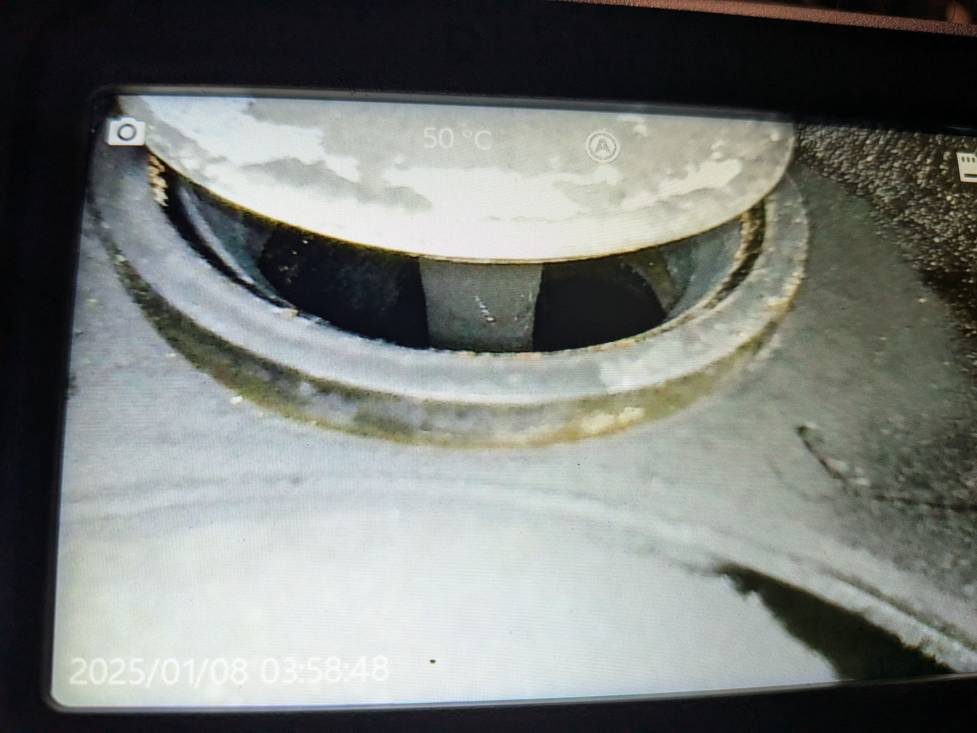

Jetzt habe ich mit einem Endoskop die Ventile von innen angeschaut und das Gefühl, dass es ein Problem mit dem Ventilsitzring sein kann.
Der Motor ist wohl laut Vorbesitzer schon einmal überholt worden und hat neue Ventilsitze und Ventile bekommen. Die letzten mehreren 1000 km ist die öltemperatur nie über 110° gewesen und mittlerweile ist auch seit ca. 1000 km ein Ölkühler verbaut.
Ich habe euch ein paar der endoskop Fotos angehangen und bitte hier um eure fachliche Einschätzung.
Was sagt ihr zu den Auslassventilen und den Sitzringen?
Bestätigt ihr meinen Verdacht, dass der Sitzringe des Auslass Links raussteht? Ich gehe davon aus, dass durch das rausstehen die 2 mm zum Kipphebel entstanden sind, oder?
Kennt jemand im Raum Aachen jemanden, der mir dies reparieren kann? Alternativ gerne Empfehlungen. Deutschlandweit.
Bitte nicht wundern, bei der endoskopie habe ich die Ventile bewegt, so dass es Fotos gibt, wo die Ventile offen stehen und wo sie geschlossen sind.
Vielen herzlichen Dank für eure Hilfe

Klare Sache, der Sitzring ist leider raus gewandert.

Kannst du mir da eine Firma empfehlen bzw. Was ich sinnvoller Weiße nun mache?

Die einzig sinnvolle Vorgehensweise ist jetzt, Kopf ab, zerlegen und (nach Begutachtung der verbauten Ventile) mit neuen Ventilen zum Motoreninstandsetzer, der dir neue Sitzringe einsetzt. Der wird auch prüfen, ob es eine Frage der Zeit ist, dass auch der andere Sitz rauskommt und dir dann empfehlen, gleich beide zu erneuern (oder alle 4).
In deiner Nähe wird es sicher ein paar Motorenbuden geben, aber wenn nicht, haben die Experten hier sicherlich einen Tip.
Ausbauen und zerlegen kannst du den Kopf in jedem Fall schon mal.

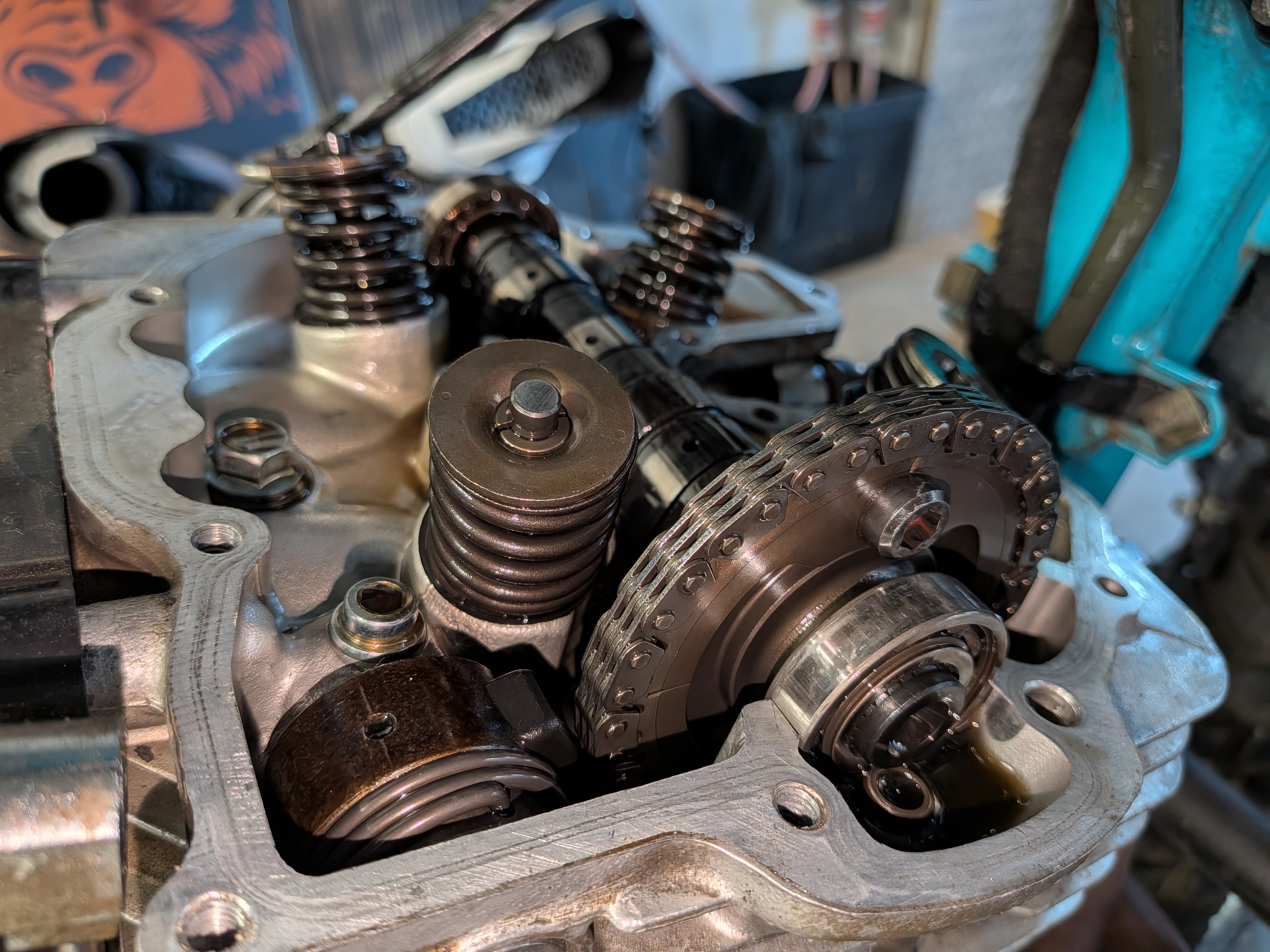

Davon mal abgesehen sind deine Nockenwellenlager von den Dichtscheiben her falsch .Das linke braucht gar keine , das rechte nur auf der Aussenseite . (Wichtig)
