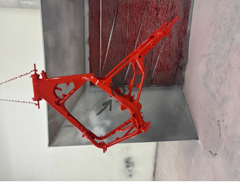

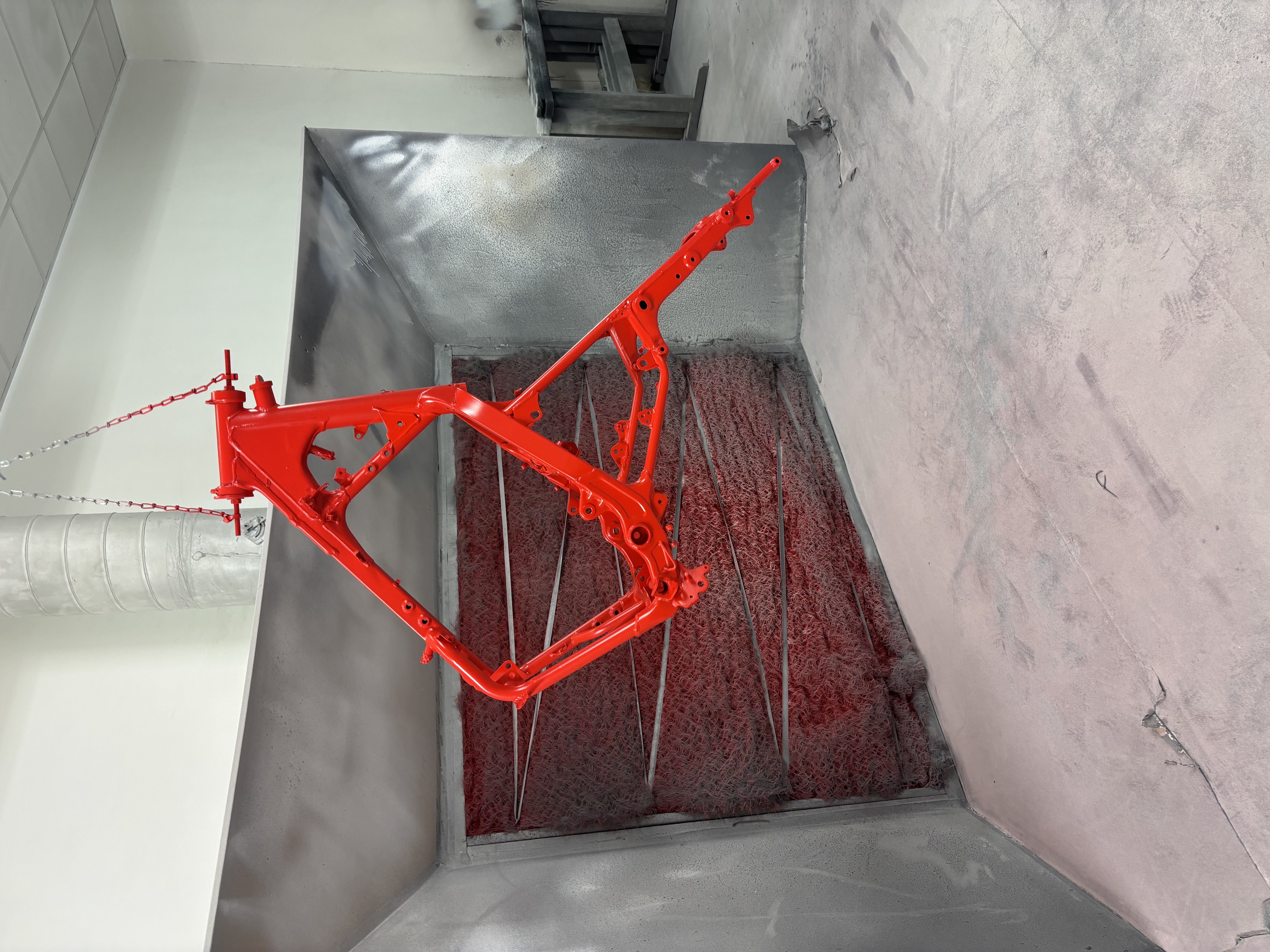

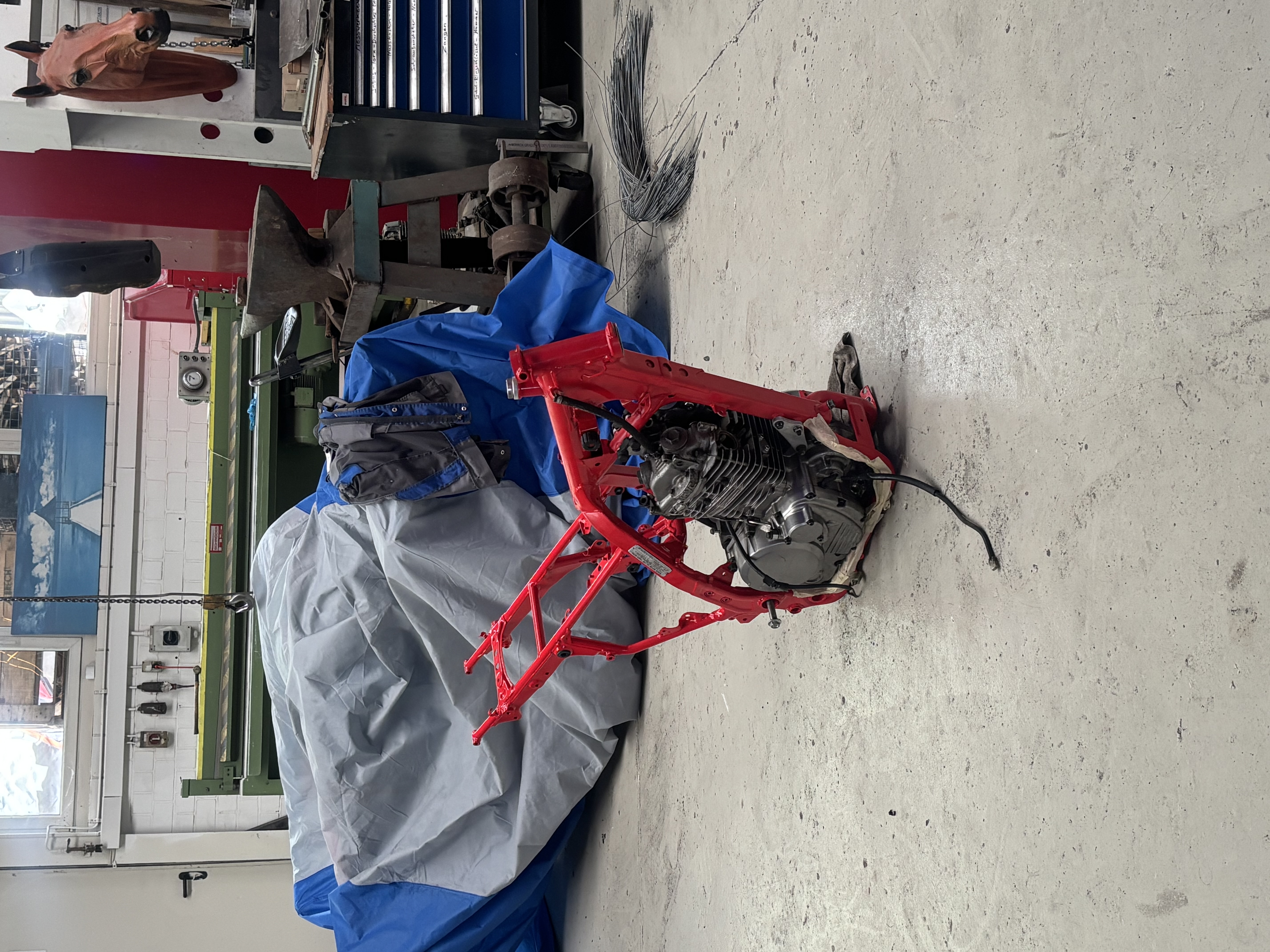

Da ich nun einen Rahmen mit Sumo Eintragung besitze, ist es mehr als nur sinnvoll diesen für den Neuaufbau zu verwenden.
Einziges Problem. Der Sumo Rahmen ist grau und meine Verkleidung ist rot.
Also muss umlackiert werden.

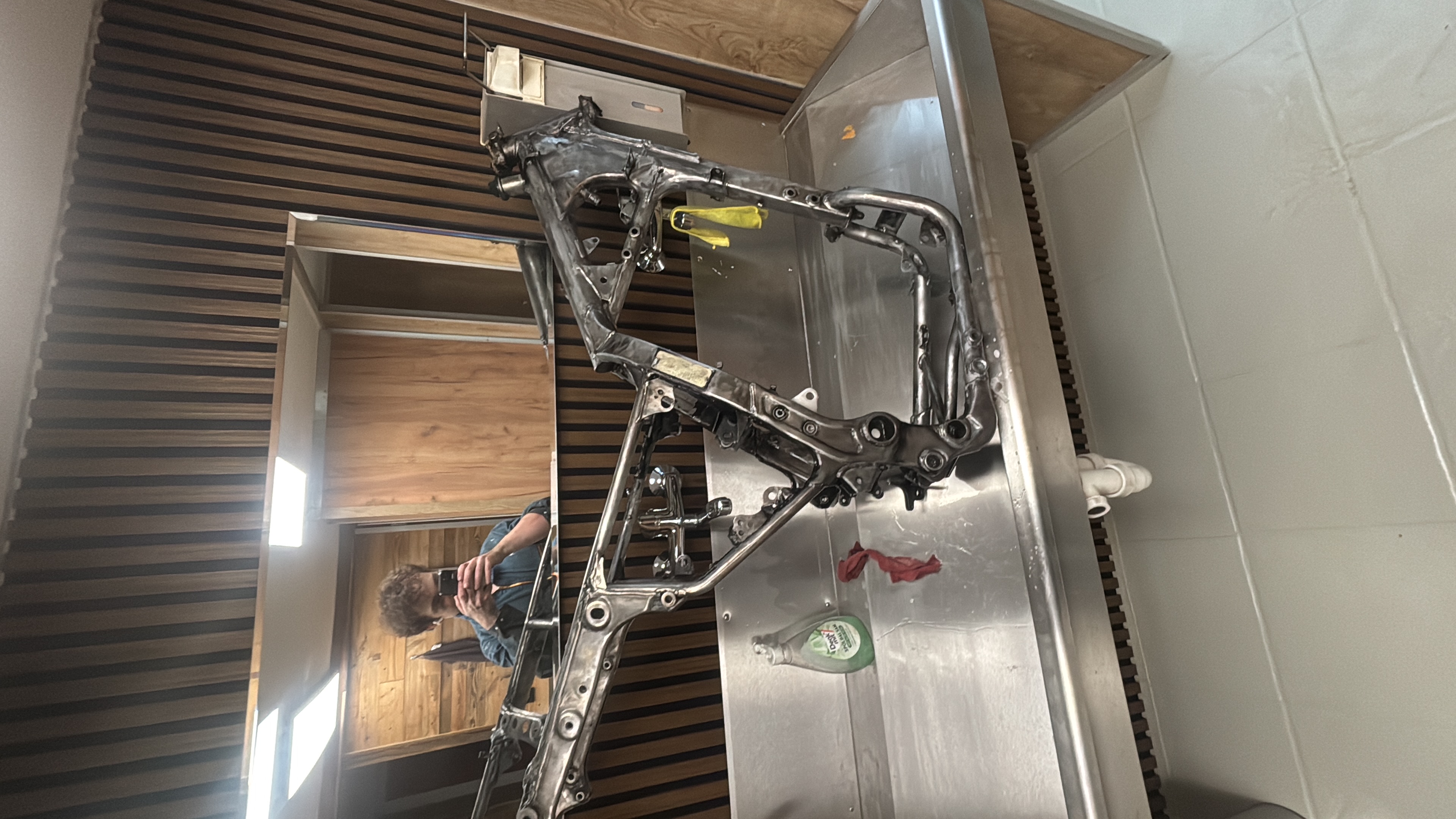

Zuerst aber entlacken. Das war eine Qual.
Die Abbeize war echt grottig. Einfach nicht mehr das gute Zeug. Kaum gelöst und den Rest musste ich zuerst mit dem Schaber, dann mit Flex und Drahtbürstenaufsatz. Zuletzt habe ich den Lack mit dem Gasbrenner runtergebrannt.
Nach einigen Stunden sah das dann so aus: Das Ganze dann nochmal ordentlich entfettet und trocknen lassen. Hier gabs dann aber nächsten morgen Flugrost den ich dann nochmal händisch abgeschliffen hab.

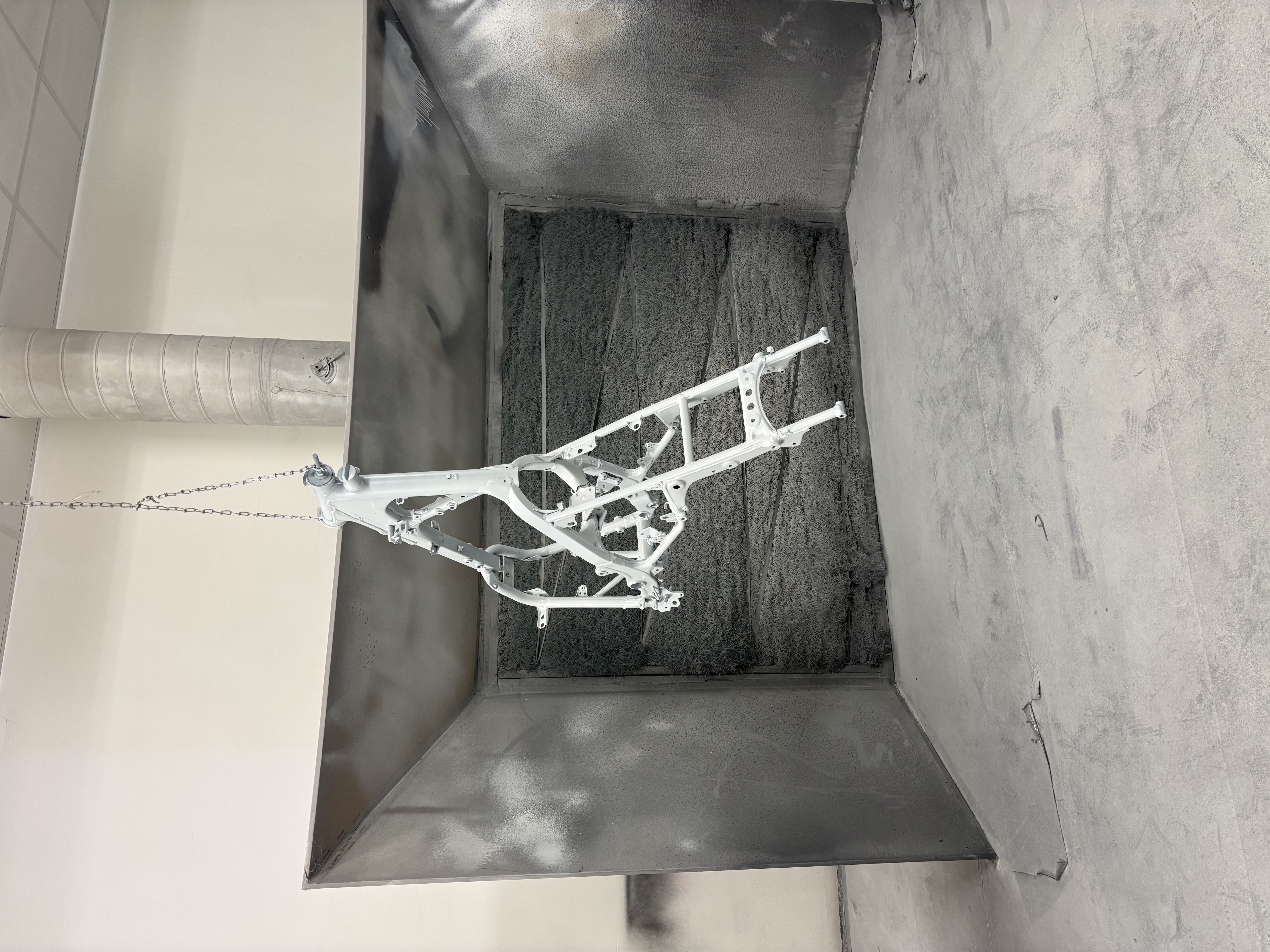

Als erste Schicht kam die 2K Grundierung. Nicht allzu dick, nicht allzu dünn. 30 Minuten antrocknen

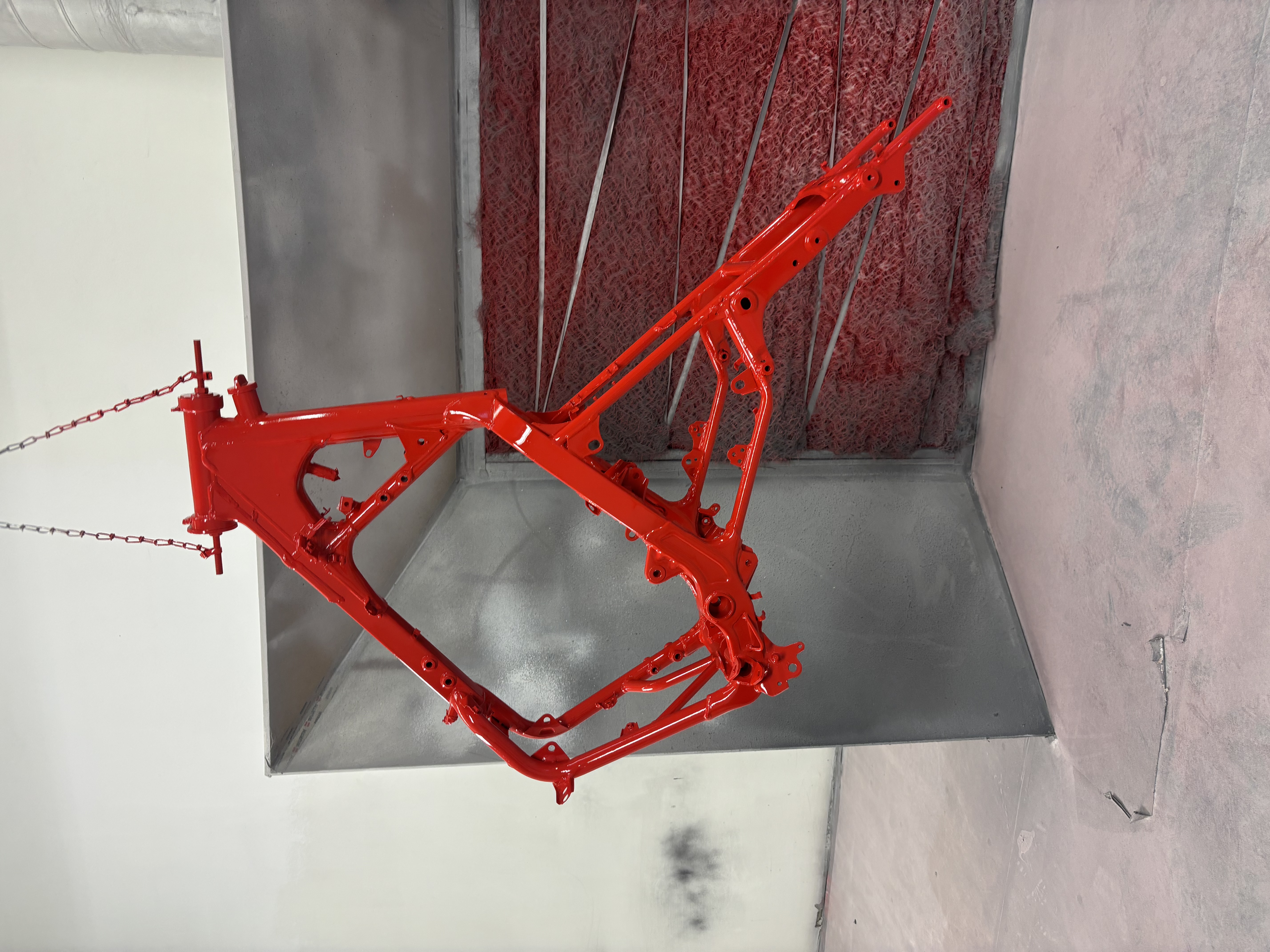

Dann 2K Lack in R-134 Honda Fighting Red Hier hat das antrocknen ordentlich gedauert
Ca. 2 Stunden Wartezeit sonst vermischt sich der Klarlack mit der Farbe
Und zuletzt der Klarlack. Nach dem auftragen sah das dann so aus und hat sich optisch nicht wirklich verändert
Bin mehr als zufrieden mit dem Ergebnis. Ein paar Einschlüsse sind zu sehen aber nichts wildes. Fürs erste mal definitiv gelungen.

Sieht stark aus!
Silber wäre auch eine Option gewesen. Die Rahmen der 1994er Modelle sind auch alle silber, egal welche Farbe der Lacksatz hat.
Aber das Rot gefällt.

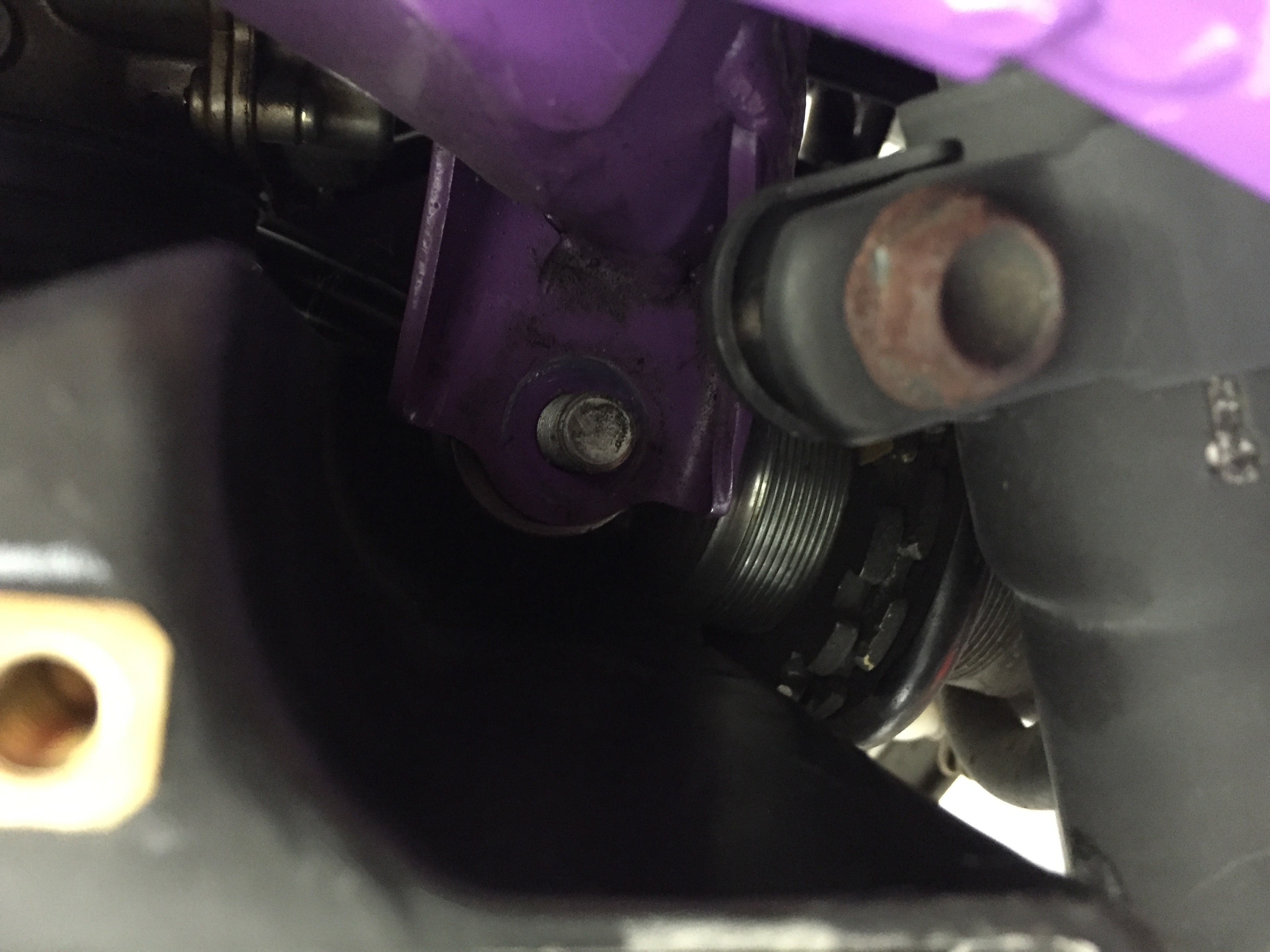

Noch eine Idee wäre gewesen, Federbein Schraube (oberes,,Auge") ist so eine Sache! Soweit ich mich erinnern kann, wurde die von links nach rechts durch gesteckt. Meine habe ich nach Wiederaufbau von rechts eingesteckt. Und nun zu der Mutter! Fummle diese ,,immer" mit einem Bindedraht an die entsprechende Stelle. Ein Tipp, hefte eine selbstsichernde Mutter ( nicht mit Kunststoff, sondern Metalleinlage) an den Rahmen. Auch nach der Lackierung empfehlenswert. Kannst die entsprechenden Stellen nach lackieren. Sieht man später eh nicht mehr, aber die fest geheftete Mutter ist eine riesen Erleichterung bei der De-Montage des Federbeins. Gruß Rolf

Nein, die Schraube wird immer von rechts reingesteckt. Die würde man ansonsten ja garnicht rein bekommen, ohne die komplette Airbox auszubauen.Nickless hat geschrieben: Di 4. Aug 2026, 23:59 Soweit ich mich erinnern kann, wurde die von links nach rechts durch gesteckt.
Aber trotzdem ist es immer ziemlich fummelig, die Schraube linksseitig draufzutüddeln.
Deshalb ist diese Schraube ab der RD08 an den Rahmen linksseitig drangeschweißt. Das hätte man vor dieser Lackieraktion auch machen können. Ist aber kein Muss.

Bei der RD02 wird im Originalzustand die obere Federbeinschraube von links reingesteckt und die Mutter sitzt rechts. Und ja, für die Demontage des Federbeins muß der Luftfilterkasten ausgebaut werden. Mit allem Drum und Dran wie Vergaser ausbauen usw.
Die erste Amtshandlung war 2014 beim Kauf meiner Domi deshalb, Luftfilterkasten ausbauen und die Mutter links anschweißen. Mit Spraydose Farbe drauf, färdsch. Kann ich nur empfehlen. Weil so die Montage von Kofferträgern, Hauptständer und stärker vorgespanntem "Urlaubsfederbein" einer Urdomi in einer halben Stunde erledigt ist.
Die Montagerichtung besagter Schraube wurde serienmäßig mit der RD08 ab 1995 geändert.
Ob beim aktuellen Projekt nochmal geschweißt oder später ausgiebig "gefummelt" wird, mußt Du selbst entscheiden.

Eben nicht!Barniebutsch hat geschrieben: Mi 5. Aug 2026, 22:37 Bei der RD02 wird im Originalzustand die obere Federbeinschraube von links reingesteckt und die Mutter sitzt rechts.
Schau mal ins WHB.
Seite 13-1 sieht man die schematische Zeichnung. Da kommt die obere Schraube von rechts rein und wird an der Mutter links mit 75NM angezogen.
Die untere Stoßdämpferbefestigungsschraube kommt hingegen von links rein.
Auf seite 13-14 steht "STOSSDÄMPFER AUSBAU":
Zitat aus dem Honda WHB:
Warum soll ich bitte den rechten Seitendeckel abschrauben müssen, um links eine Schraube rauszudrehen?Das Hinterrad vom Boden abheben, indem eine Kiste oder ein Arbeitsständer unter den Motor gesetzt wird.
Die Stoßdämpferarmschraube (Stoßdämpferverbindungsseite) und die untere Stoßdämpferaufhängungsschraube entfernen.
Rechten Seitendeckel und obere Stoßdämpferaufhängungsschraube entfernen.
Und dann geht es weiter. Auf Seite 13-17 wird der Einbau beschrieben. Da gibt es sogar Fotos. Und da ist eindeutig zu sehen, dass die obere Schraube vom Stoßdämpfer auf der Seite reingeschoben wird, auf der sich auch die Batterie befindet, also rechts.
Ich hoffe ich konnte damit allen Spekulationen den Wind aus den Segeln nehmen.

Mag sein, daß das so im WHB drin steht.
Bei meiner Domi war die Schraube von links drin, ebenso wie beim Rolf. Und weil das so bescheuert war, habe ich das eigenmächtig geändert. Ganz ohne WHB. Und ohne wen zu fragen.
Vielleicht liegts ja daran: Meine Domi ist keine Ausführung für Deutschland, sondern ein EU-Reimport ohne SLS. Rolf seine Domi ist ein US-Modell. Vielleicht hat die auch nur ein Linkshänder zusammengebaut?

....soweit ich mich erinnern kann....!!!! Das war dann auch der Grund weshalb ich die Schraube von der rechten Seite eingesteckt habe. Durchaus möglich, daß bei der Erstmontage die Schraube durch einen anderen Monteur nach Schichtwechsel am Band die Schraube halt von der ,,anderen" Seite eingeschraubt wurde.

Meine RD02 ist weder ein Re-Import noch ein US-Modell. Dennoch war auch hier ab Werk die Schraube von links durch gesteckt.

Ich gehe mich bei Honda beschweren, dass Ihr WHB nicht stimmt.
Mit dieser Schraube verhält es sich wohl ähnlich wie mit der Steckachse vom Hinterrad.
Mal ist sie von rechts, mal von links reingesteckt. Funktioniert wohl beides.

Bei dem profesionellen Umfeld hast du das sicher nicht mit der Spraydose gemacht .DominierterNoah hat geschrieben: Di 4. Aug 2026, 22:40 Da ich nun einen Rahmen mit Sumo Eintragung besitze, ist es mehr als nur sinnvoll diesen für den Neuaufbau zu verwenden.
Gibt es solchen Lack auch in 2K in der Spraydose ? Farbe muss nicht genau stimmen .

Ja. Gibts auch in der Dose. Funktioniert ganz gut. Hat mein Onkel vor 2 Jahren für einen Motorradtank verwendet. Nur insgesamt ist der Lack in der Dose ein Stückchen teuerer.
Hier R134 Lack 2K aus der Dose https://www.123lack.de/2k-spruehdose-h ... -glaenzend

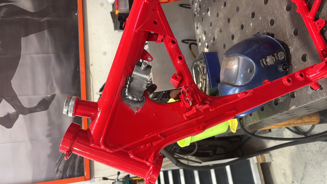

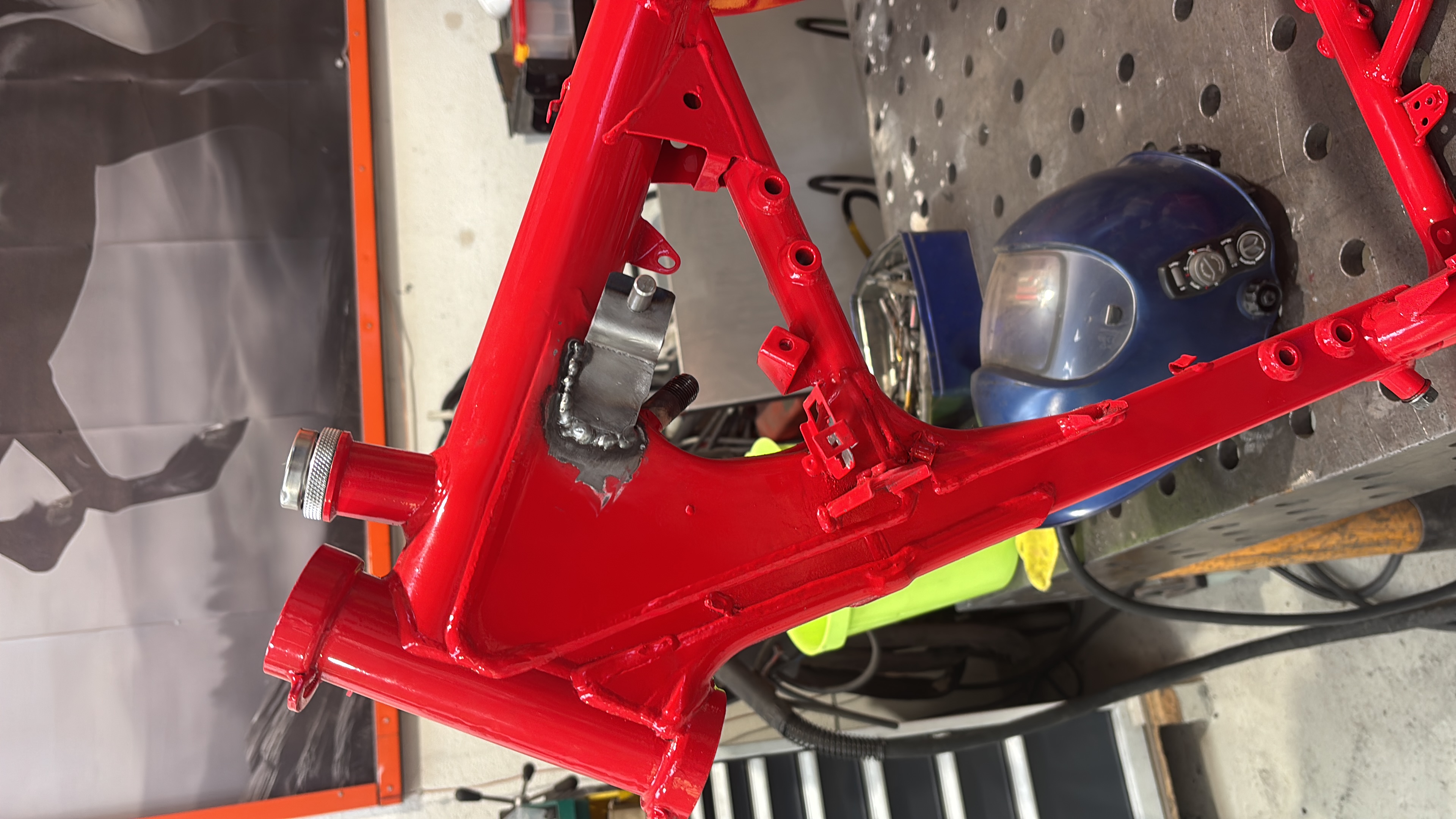

Heute kam dazu:

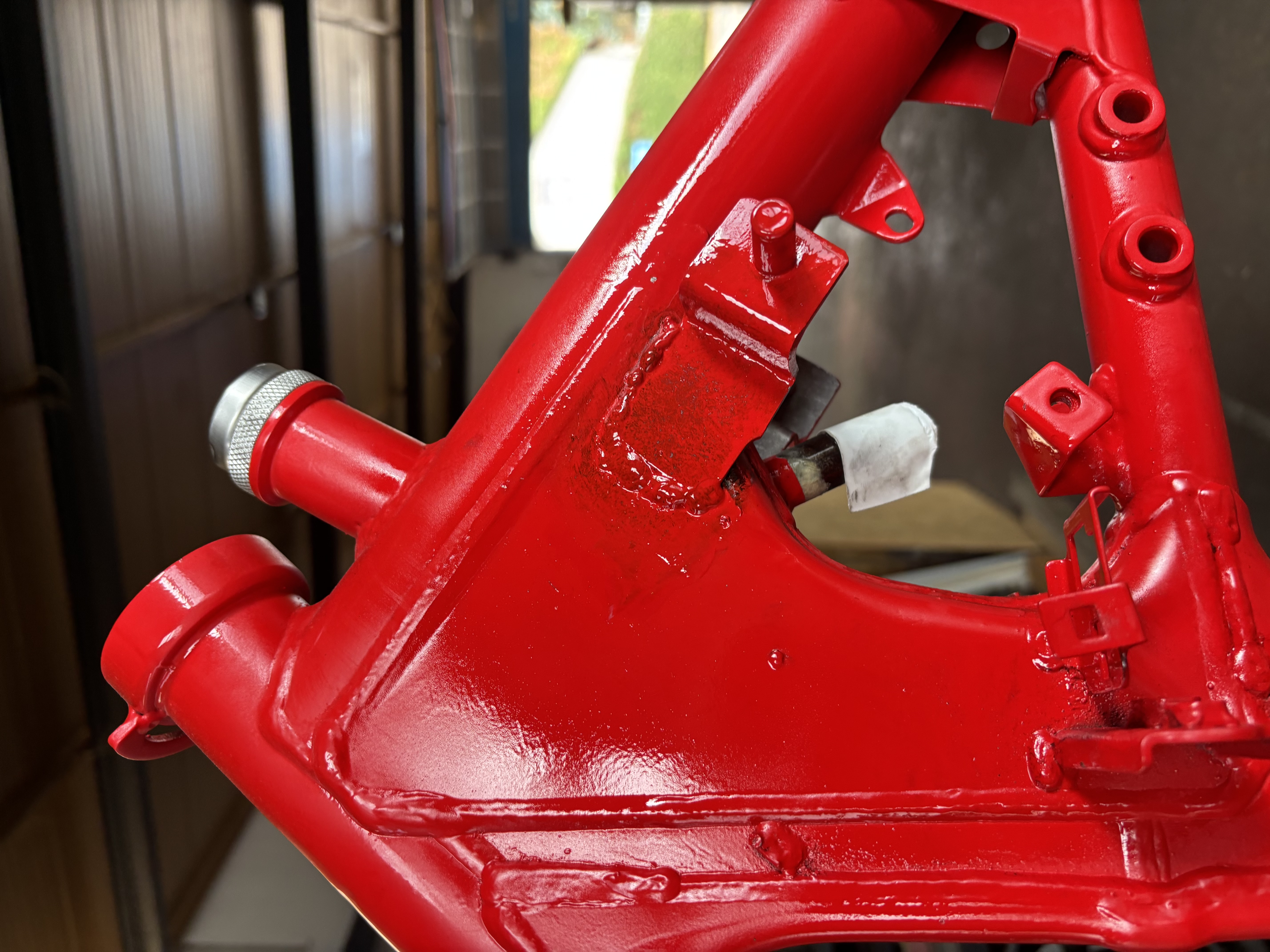

Eine Tankhalterung
Diese wurde von einen der Vorgänger entfernt und an dem alten Domi Rahmen wollte ich nicht rumschneiden. Das ist es mir nicht wert.
Hier mein Eigenfabrikat
Eine Tankhalterung

Beim nächsten mal geb ich dir Bescheid eric. Dann kommste vorbei und machst es besser
Bin weng schlecht im schweißen aber hatte eher schiss dass ich den Rahmen durchbrate. Deshalb eben immer Punktschweißen bevor das material zu heiß wird
- Beiträge: 5158
Re: Neuaufbau Domi 2 zu 1
Das nächste mal, Dünnblech besser mit Wig. Wäre auch ein gutes Objekt zum Hartlöten gewesen.

Du hättest die Unebenheiten der Schweißnaht auch flach schleifen können. So hast du jetzt leider eine gute Angriffsfläche für Korrosion. Für dünne Bleche ist WIG wirklich unschlagbar. Halten wird es sicherlich trotzdem, für Schweißer ist es nur nicht so schön anzusehen. Ich durfte beruflich eine Ausbildung zum Schweißfachingenieur machen, da lernt man halt wie sowas aussehen muss damit es die Anforderungen für Brücken- und Stadionbau entspricht
das ist hier sicherlich nicht notwendig

Ja den Schweißfachingenieur wollte ich auch noch nach meinem Studium machen. Bis dahin weiss ichs besser haha

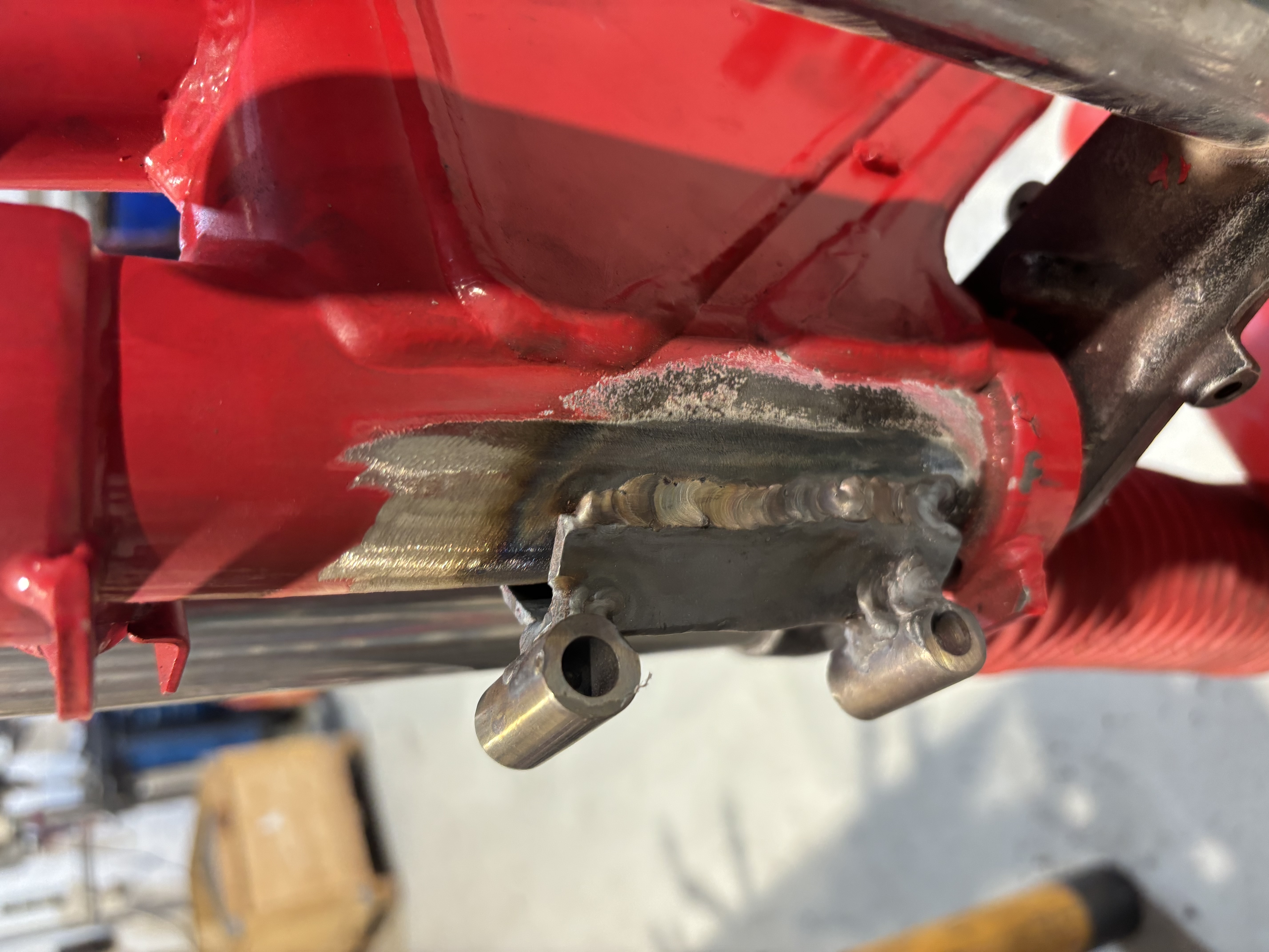

WIG wollte ich schon immer mal üben. Schweißgerät ist da, ich muss mir nur die Zeit nehmen

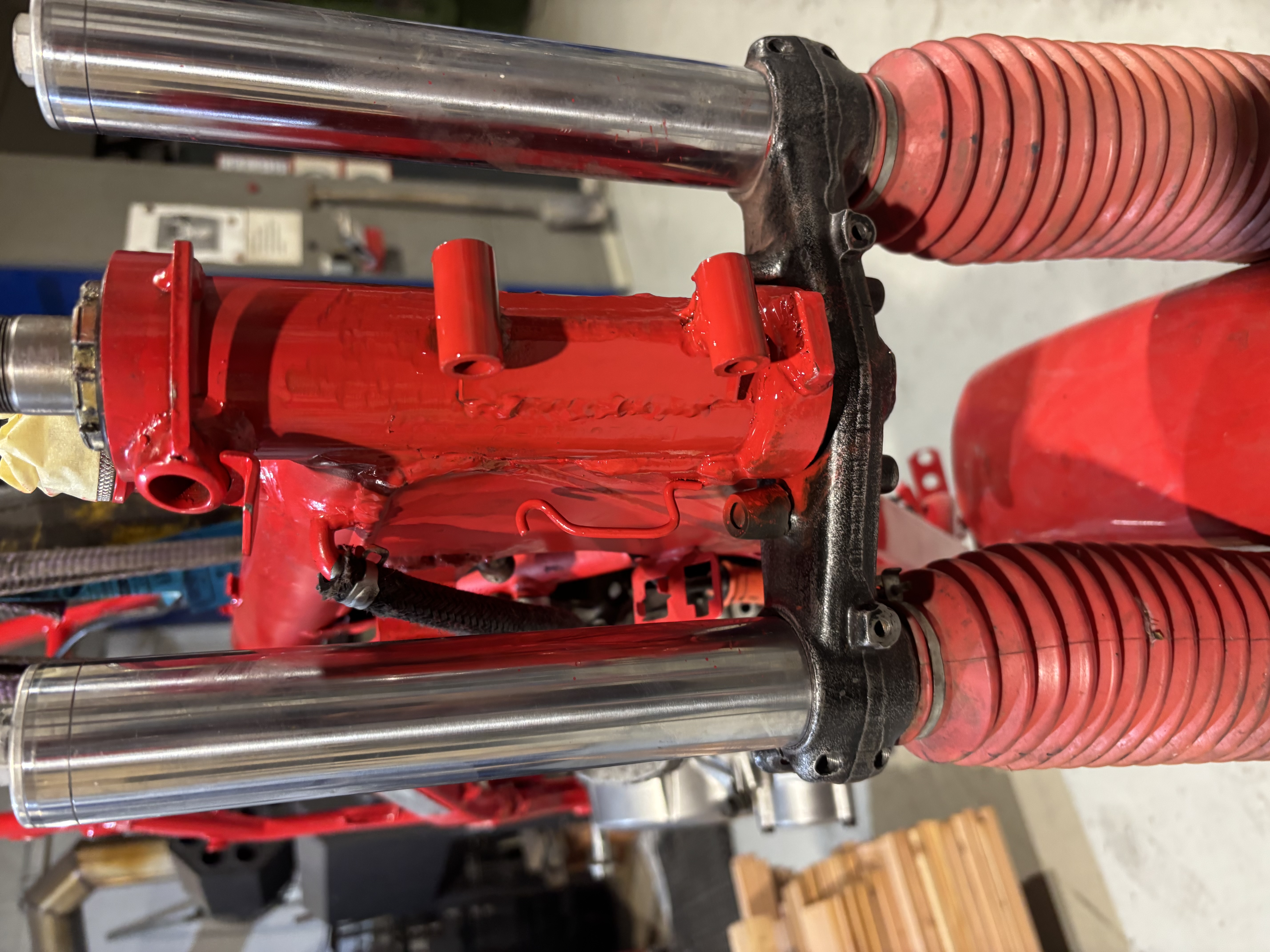

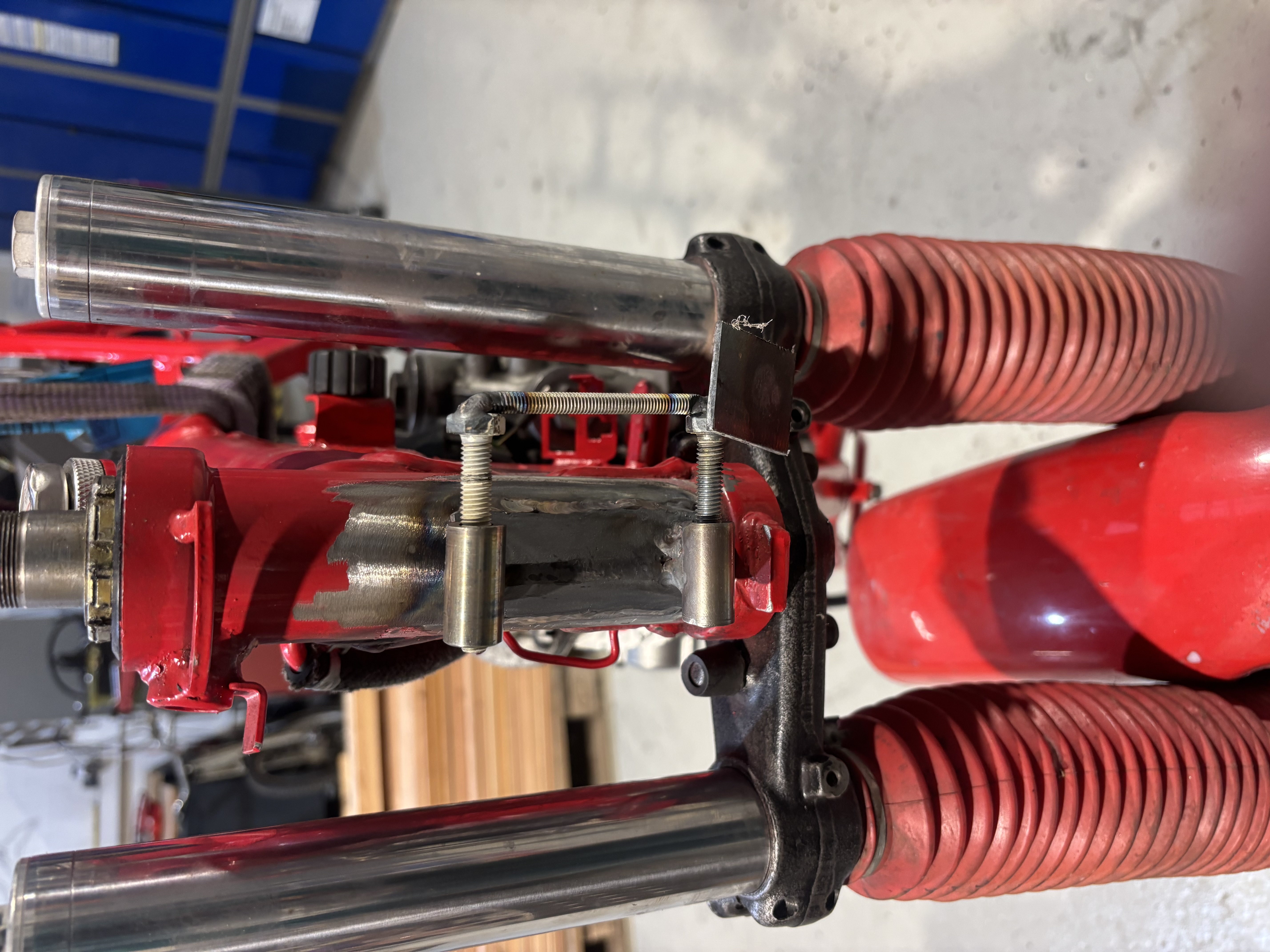

Heute weiter zusammen gebaut bis ich gemerkt habe dass die Aufhängung für das Tacho Gestell auch weggeflext wurde.
Wie befohlen das WIG Gerät in die Hand genommen und ein paar Stunden geübt.
Das sah dann so aus Das ganze habe ich mit einer kleinen Schablone zusammengestellt, die ich mit Hilfe vom alten Rahmen entworfen habe. Und am Ende nochmal mit Lack drüber dass schön nichts rostet. Die Hülsen sind aus Edelstahl. Die Streben aus Eisen Ob das jetzt besser aussieht könnt ihr entscheiden
Tut auf jeden Fall seinen Zweck. Die Ausrichtung vom Tacho passt
Dafür dass es heute das Erste mal mit dem Gerät ist, bin ich zufrieden.

Für die Aufgabe sehr wahrscheinlich, aber bisschen üben, auch Anfang und Ende einer Naht musste noch.
Tipp... das Rohr hast schön blank gemacht, aber die Walzhaut von warmgewalztem Stahl (dein Winkeleisen) muss, insb. für Wig, an den Stellen auch immer weg.

das mit den Gewindestangen, dat hält Dir nicht. Die werden brechen, wenn se angeschweißt sind, besser biegen.

Das ist doch nur eine Lehre .eric hat geschrieben: Di 8. Sep 2026, 06:56 das mit den Gewindestangen, dat hält Dir nicht. Die werden brechen, wenn se angeschweißt sind, besser biegen.
