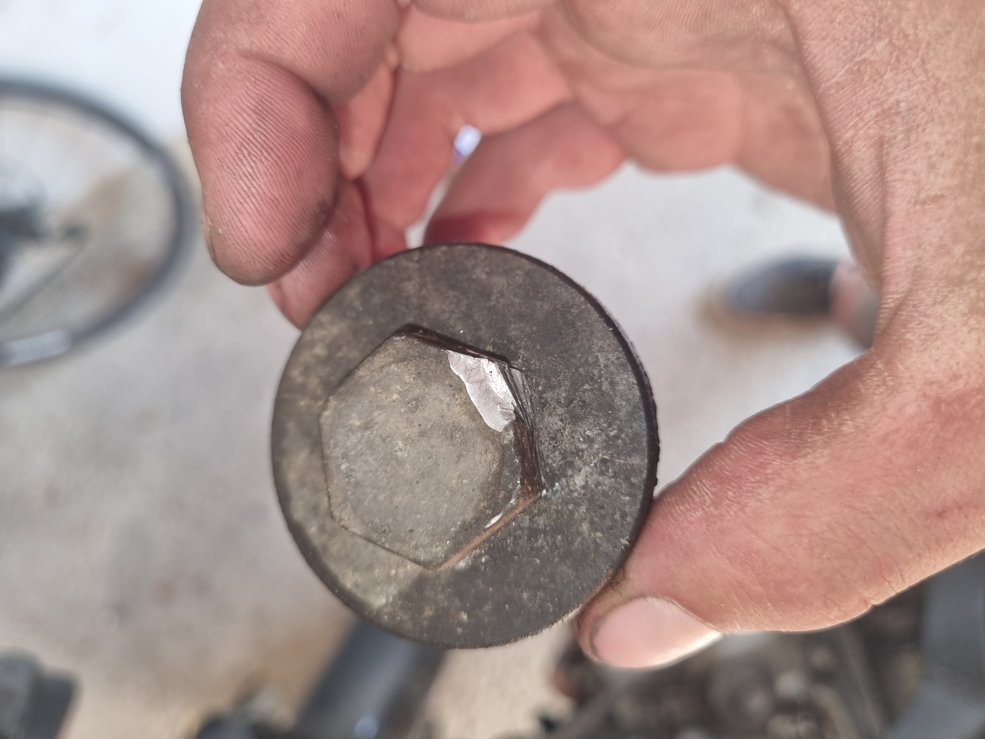

Hallo ich habe einmal handangelegt und schon ein Schaden fabriziert!
Ich habe das gewinde von einem der 4 ventildeckel beschädigt und suche jetzt einen Ersatz!
Wenn jemand einen feil hätte oder mir einen Tipp hätte wo ich den herbekomme wäre mir enorm geholfen!

- Beiträge: 5074
Re: Ventildeckel
Da du schon zugegeben hast, den Deckel gelyncht zu haben, wäre es nett zu schreiben wie.
Es geht mir nicht um Schadenfreude etc. sondern um Schaden (für andere, die das lesen) zu vermeiden.
Gibt min zwei Möglichkeiten die sehr schnell zu schädigen. Vielleicht ja noch mehr ?
Gesehen hab ich bisher: 1. "schief" angefangen/angesetzt... und dann Schlüssel... 2. richtig (gerade) angesetzt aber zu fest angezoegen...

Re: Ventildeckel
Hoi,
von denen hab ich auch einen platt gemacht, beim losmachen ist ne Ecke weggeplatzt, vermutlich wär ein ringschlüssel besser gewesen um die Kräfte gleichmäßiger zu verteilen, Eisspray hatte ich zu dem Zeitpunkt auch noch nicht. Theoretisch wär er schon nochmal gegangen, hab zur Sicherheit trotzdem nen neuen bei cmsnl für 25 Stutz bestellt. Gruss,
Marius

Re: Ventildeckel
Joa hab grade angefangen und dann aber ein muckesäckele z'fest dreihtlanger hat geschrieben: Mo 10. Aug 2026, 21:10 Es geht mir nicht um Schadenfreude etc. sondern um Schaden (für andere, die das lesen) zu vermeiden.

Re: Ventildeckel
Danke für den Tipp mit der Seite "cmsnl".Marius hat geschrieben: Mo 10. Aug 2026, 21:57 Hoi,
von denen hab ich auch einen platt gemacht, beim losmachen ist ne Ecke weggeplatzt, vermutlich wär ein ringschlüssel besser gewesen um die Kräfte gleichmäßiger zu verteilen, Eisspray hatte ich zu dem Zeitpunkt auch noch nicht. Theoretisch wär er schon nochmal gegangen, hab zur Sicherheit trotzdem nen neuen bei cmsnl für 25 Stutz bestellt. 20260718_175125.jpg
Gruss,
Marius
Die kannte ich nicht!

Re: Ventildeckel
== Gewinde von Deckel getrennt (abgerissen)???EinfachClaus hat geschrieben: Mo 10. Aug 2026, 22:28Joa hab grade angefangen und dann aber ein muckesäckele z'fest dreihtlanger hat geschrieben: Mo 10. Aug 2026, 21:10 Es geht mir nicht um Schadenfreude etc. sondern um Schaden (für andere, die das lesen) zu vermeiden.
Gibt min zwei Möglichkeiten die sehr schnell zu schädigen. Vielleicht ja noch mehr ?![]()
nur damit es dialektübergreifend verständlich ist

Re: Ventildeckel
Danke für die Vorlage. Hab vergessen zu erwähnen, ja Bitte nur mit Sechskant, ob Ring (da einen ungekröpften) oder NussMarius hat geschrieben: Mo 10. Aug 2026, 21:57 ...vermutlich wär ein ringschlüssel besser gewesen...
und das ganze immer gut plan aufliegend unter Druck gehalten, denn da der Sechskant dieser Stopfen nicht sehr tief ist,
reicht ein leichtes unachtsames verkippen beim ziehen mit der Ratsche und das Alu ist vermackt.
